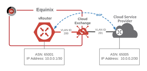

Quando um serviço BGP é adicionado a uma conexão Equinix Fabric Camada 2, seu dispositivo pode fazer peering com as configurações equivalentes do outro lado da conexão, da mesma forma que você configuraria um roteador físico para fazer o mesmo. Uma configuração típica com uma conexão do seu dispositivo a um provedor de cloud pública pode ser algo assim:
A menos que o usuário solicite ou configure especificamente uma configuração personalizada, todas as conexões com o Equinix Fabric atravessam um único VRF de várias interfaces virtuais.
Consulte Arquitetura da Plataforma para obter mais informações sobre a configuração e arquitetura típicas.
Essas várias conexões podem, então, fazer pares entre si ou com sessões em outras interfaces (como em direção à Internet pública ou a um túnel VPN).

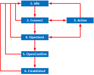

O serviço BGP passa por uma série de estados que estão em conformidade com os padrões definidos pela RFC 4271, mas podem ter algumas nuances específicas do fornecedor. Essa transição de estado é diferente do estado do dispositivo geral e não deve ser confundida com uma falha mais ampla.
Embora a sessão BGP possa percorrer todas as sete etapas padrão, os estados BGP mais notáveis são:
- Ocioso – A conexão não está peering ativamente
- Estabelecido – A conexão está sendo peering e as tabelas de rotas estão sendo atualizadas
- Falha – A tentativa de parear ou encontrar o ASN falhou e deve ser excluída ou tentada novamente
Consulte as orientações do fornecedor ou os tutoriais comuns sobre BGP para obter mais detalhes e indicar as possibilidades, caso veja alguma não mencionada aqui.

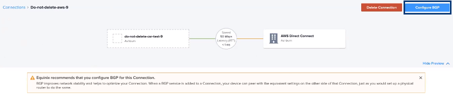

Para adicionar uma sessão BGP, você precisa ter uma conexão com o seu dispositivo. Após você pelo menos uma conexão, acesse o seu Inventário de Conexões e selecione a conexão para visualizar os detalhes da conexão e configurar o BGP.
Faça login no Portal do Cliente Equinix e navegue até Network Edge.
No menu Conexões, selecione Inventário de Conexões.
observaçãoSe sua conexão ainda não tiver o peering BGP configurado, uma mensagem será exibida na página de detalhes da conexão indicando que a Equinix recomenda adicionar BGP à conexão.
Clique na conexão à qual você deseja adicionar o emparelhamento BGP.
Na página Detalhes da Conexão, clique em Configurar BGP.
Insira as informações do BGP primário:
- ASN local
- Endereço IP local – Este é o endereço IP da interface.
- ASN remoto
- Endereço IP remoto
- Chave de Autenticação BGP
Clique em Enviar.
