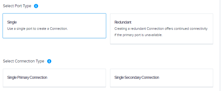

  2. Na seção _Selecionar tipo de Porta:
    • Clique em Single se quiser usar uma única porta para criar uma conexão. Se você clicar em Simples, selecione um Tipo de conexão.
    • Clique em Redundante se você criar uma conexão redundante para conectividade contínua caso a porta primária não esteja disponível.
    observação
    Embora a criação de uma única conexão seja uma opção, a redundância não é garantida sem uma conexão redundante.
