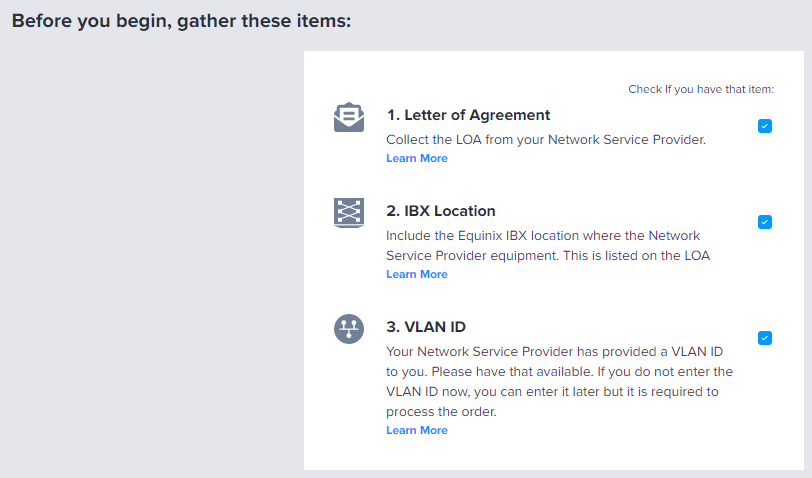

  6. Na lista de verificação de pré-requisitos, marque cada item indicando que você tem o LOA, o local do IBX e o ID do VLAN em mãos. Você não poderá continuar até verificar cada item.

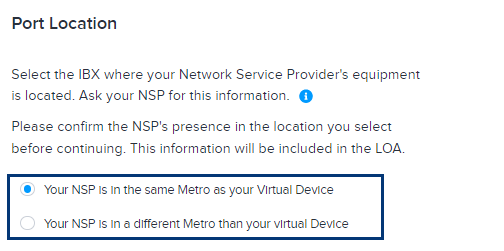

  2. Na seção Localização da porta, indique se o NSP está no mesmo metrô ou em um metrô diferente do seu dispositivo.
  3. Selecione o IBX onde o equipamento da sua operadora de telecom (NSP) está localizado. Seu NSP fornecerá a localização.
    • Se o seu NSP estiver na mesma área metropolitana que seu dispositivo, selecione Seu NSP está na mesma área metropolitana que seu dispositivo virtual e então selecione um IBX.
    • Se o seu provedor de serviços de rede (NSP) estiver em uma região metropolitana diferente da do seu dispositivo, selecione "Seu NSP está em uma região metropolitana diferente da do seu dispositivo virtual" e selecione um local.

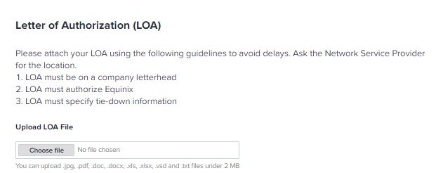

  6. Carregue seu arquivo LOA clicando em Escolher arquivo e navegando até o arquivo. Você não poderá prosseguir com o pedido se não fizer o upload de um LOA.

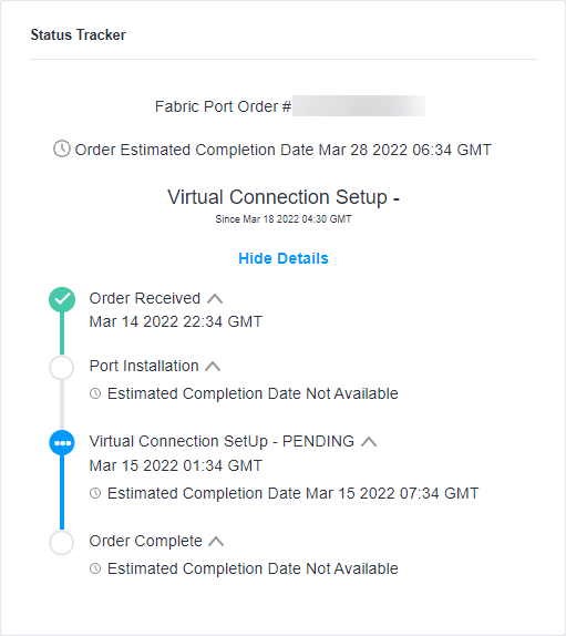

Rastreador de status​

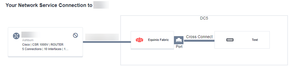

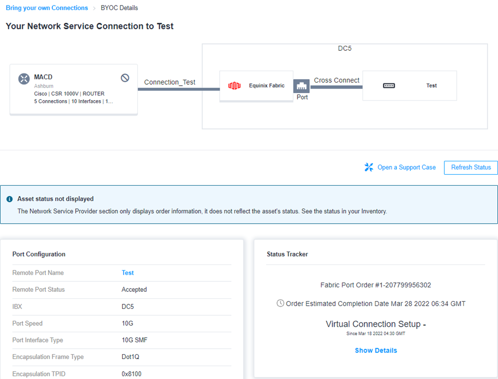

Você pode verificar o status de sua ordem de conexão acessando o Estoque BYOC e clicando na conexão. A visualização na parte superior da página exibirá um diagrama da conexão que você configurou.
O Rastreador de status exibirá o status atual do seu pedido, incluindo o andamento do pedido e o tempo estimado de conclusão.
Clique em Atualizar status para obter o status mais atualizado.
Resumo do pedido​
A seção Order Summary fornece os detalhes da porta, do provedor de serviços de rede e da conexão virtual, bem como um resumo de preços.

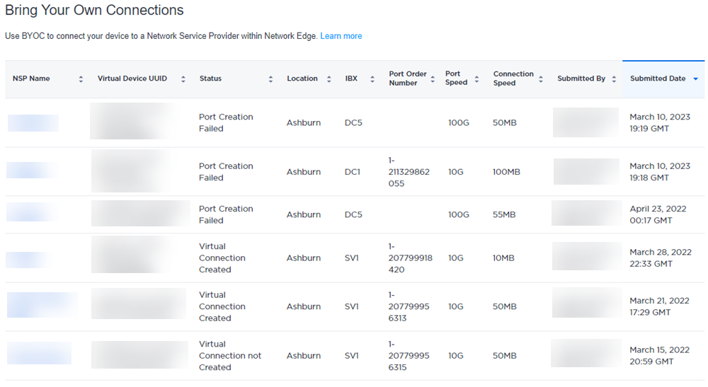

Traga seu próprio inventário de conexões​
No menu Network Edge, selecione Traga suas próprias conexões para acessar seu inventário.
Suas conexões são exibidas em uma tabela. As colunas incluem:
  • Nome NSP – Nome do provedor de serviços de rede
  • UUID do dispositivo virtual – o identificador universalmente exclusivo (UUID) do seu dispositivo
  • Status – Status das conexões
  • Localização
  • IBX
  • Número do pedido da porta
  • Velocidade da porta
  • Velocidade de conexão
  • Enviado por
  • Data de envio

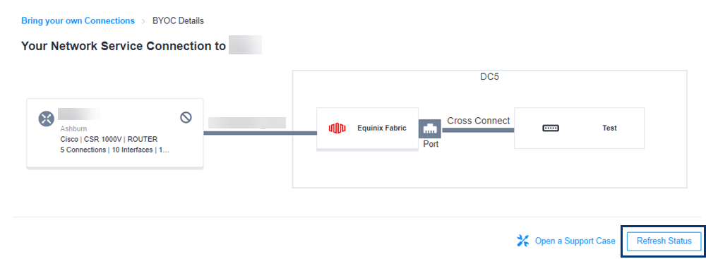

Detalhes do BYOC​
Clique em qualquer conexão em seu inventário para visualizar os detalhes do BYOC e verificar o status de sua ordem de conexão.
