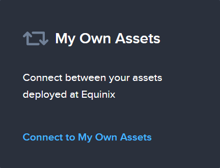

  3. No cartão Meus Próprios Ativos , clique em Conectar aos Meus Próprios Ativos.
  4. No cartão Conectar Meus Ativos como E-Line , clique em Criar Conexão.

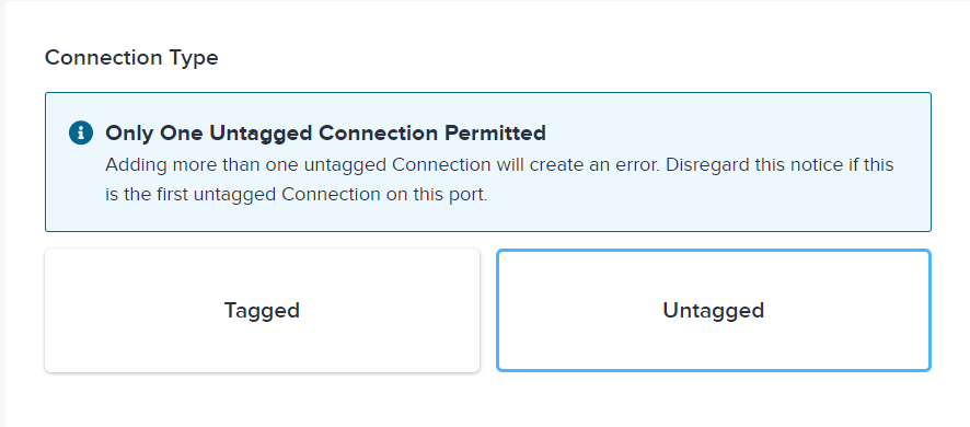

  12. Na seção Tipo de Conexão , clique em Sem Marca.
    informações
    Como só é permitida uma conexão não marcada, será exibido um aviso informando que a tentativa de adicionar mais de uma conexão causará um erro.
