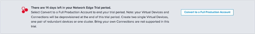

Clique em Converter em uma conta completa a qualquer momento durante a avaliação para converter em uma conta de produção. Você deve adicionar uma conta de faturamento à sua avaliação para converter em uma conta de cliente. O período de avaliação será honrado independentemente de quando você adicionar uma conta de faturamento.
