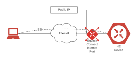

O acesso do usuário é um serviço genérico (disponível na maioria dos fornecedores) que fornece acesso direto ao dispositivo. Pode assumir várias formas; a mais comum é SSH.
Secure Shell, ou SSH, é um método de acesso comum que permite que usuários aprovados façam login no dispositivo e operem nele diretamente. As credenciais SSH podem ser adicionadas para até um número de usuários. O Equinix restringirá algumas atividades do usuário SSH para evitar acidentes graves ou bloqueios, mas tentamos, quando possível, minimizar essa restrição. Por exemplo, um usuário SSH não seria capaz de excluir a interface SSH. Isso impede que a visibilidade operacional do Equinix e os próprios usuários do cliente sejam bloqueados do dispositivo sem nenhuma maneira de resolver além de uma exclusão completa.

Alguns fornecedores oferecem uma interface de usuário básica carregada ao navegar para o endereço ou FQDN do dispositivo. O serviço de acesso do usuário também pode ser usado para essa finalidade, porque normalmente é um shell sobre SSH ou a CLI.
Quando um usuário faz login no dispositivo diretamente por SSH, ele normalmente usa um cliente como Telnet, PuTTY ou OpenSSH. Isso concederá acesso à CLI do dispositivo. O Equinix adiciona limitações de permissão do usuário para evitar erros catastróficos, mas tentamos permitir o máximo possível. Alguns fornecedores não têm a capacidade de limitar os controles de usuário ao SSH.
Como resultado, o cliente assume toda a responsabilidade pelas alterações de configuração e ajustes que ele comprometer com o dispositivo. Qualquer falha ou interrupção resultante pode não se aplicar à garantia do SLA. O cliente também assume toda a responsabilidade por entender como navegar e configurar esse dispositivo usando o SO e a versão apropriados para esse fornecedor.
Os usuários podem ver e operar em quase todos os aspectos do dispositivo, assim como fariam com um dispositivo físico dentro de sua rede corporativa. Por exemplo, quando conectado ao dispositivo, o usuário pode mostrar as interfaces (com o comando apropriado para esse fornecedor e SO) e verá a interface SSH, que sempre inclui um endereço IPv4 público emitido pelo Equinix.
