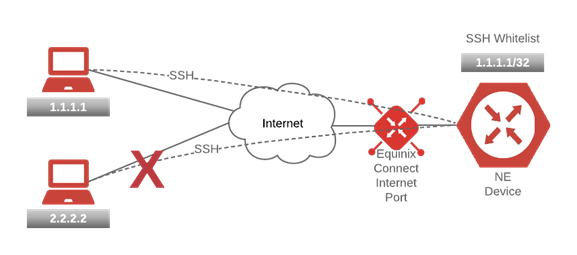

A ACL opera de maneira tradicional a outras ACLs de dispositivos de rede conhecidos. Você deve sempre ter pelo menos um bloco de endereço IP se:
  • Você pretende acessar o dispositivo diretamente usando SSH, GUI da Web ou outros meios.
  • Seu dispositivo é controlado e gerenciado pela SaaS ou qualquer outro pacote de software ou software de terceiros, como um dispositivo SD-WAN. A orientação do fornecedor deve indicar quais endereços são necessários.
  • Você pretende passar qualquer tráfego para o dispositivo através da interface pública da Internet.
  • Você deseja ativar os túneis VPN do dispositivo para locais remotos pela Internet pública.

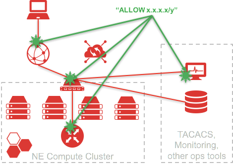

O Equinix tem automaticamente acesso básico ao dispositivo, mas sem habilitar pelo menos um bloco de endereços permitidos, essas ações não funcionarão para clientes fora das operações do Equinix. Depois que um endereço é inserido, a orquestração do Equinix habilita essa lista de permissões em vários locais:
Isso inclui, mas não se limita a:
  • Interfaces no roteador de gateway público para acesso público à Internet
  • Topo das interfaces de rack de frente para os roteadores GW
  • Interface primária ou de Internet na VNF
  • Selecionar ferramentas de solução de problemas e operações

O Equinix mantém um servidor TACACS que permite que usuários SSH acessem dispositivos a partir de endereços IP listados permitidos e de roteadores backbone da Internet. Esse serviço informa à infraestrutura do Equinix quais endereços IP e sub-redes têm permissão para acessar o dispositivo. Esse serviço funciona tanto para usuários individuais por meio de um cliente SSH quanto para software, aplicativos ou orquestração de terceiros que gerenciam o dispositivo. É por esse motivo que um usuário pode precisar configurar esse serviço mesmo que não tenha usuários definidos, como:
  • Um dispositivo SD-WAN onde SaaS externo gerencia o acesso
  • Um pacote de software de desempenho de rede que captura traps de SNMP por meio da interface SSH
  • Software ou orquestração de terceiros que controla este dispositivo
  • Muitos outros cenários possíveis
Embora os blocos sejam limitados a 50, o usuário pode inserir efetivamente um grande número de endereços simultâneos, se necessário, ao contabilizar a sub-rede. O sistema restringe algumas entradas (como uma entrada "permitir tudo" 0/0 e algum espaço de endereço privado). A qualquer momento durante o ciclo de vida do dispositivo, os usuários podem adicionar ou remover dessa lista.
