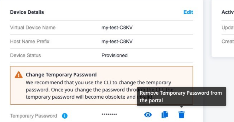

Gerenciar a senha temporária​
Uma senha temporária é gerada para fins de acesso inicial ao dispositivo quando um dispositivo autoconfigurado é inicialmente provisionado. É altamente recomendável alterar essa senha temporária definindo outra senha para um determinado nome de usuário. Quando uma senha diferente e exclusiva é configurada no dispositivo, você pode excluir essa senha temporária gerada no portal clicando no ícone de exclusão na seção Senha temporária de Detalhes do dispositivo . Clique no ícone para mostrar/ocultar a senha temporária ou copiar a senha temporária.
Depois que a senha temporária for removida, a ação não poderá ser revertida.

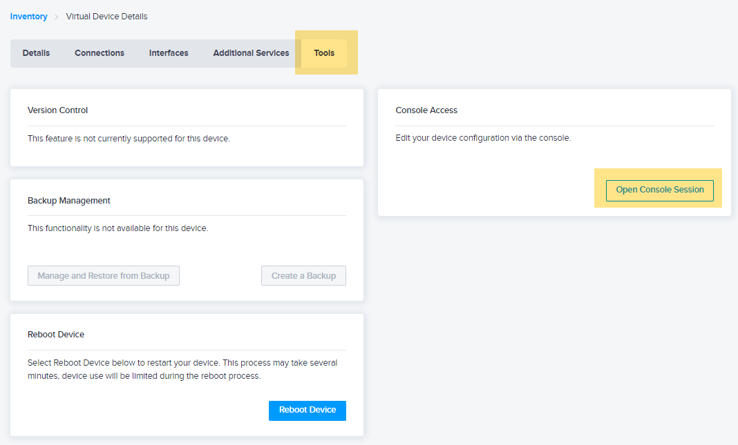

O acesso ao console baseado na Web está disponível por meio de uma sessão HTTPS segura no Equinix Customer Portal (console da Web). Depois de fazer login no Equinix Customer Portal , o console estará acessível indo para Inventário de Dispositivos Virtuais , selecionando seu dispositivo e clicando em Ferramentas. No cartão Acesso ao Console , clique em Abrir Sessão do Console .

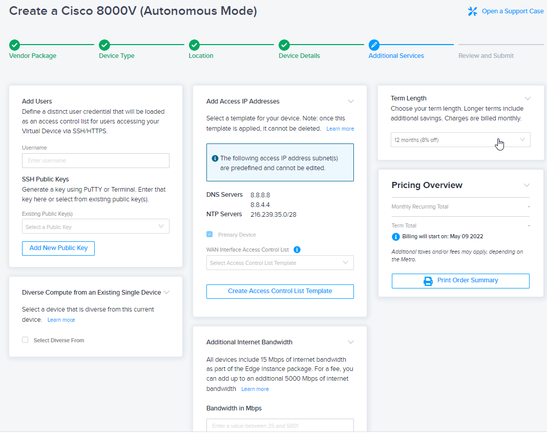

  1. Vá para Serviços Adicionais e, no cartão Adicionar Usuários, selecione o Dispositivo principal de verificação BOX.
  2. Selecione um usuário na lista Usuários SSH existentes ou clique em Adicionar novo usuário SSH para configurar um novo nome de usuário e senha. Essa nova conta será usada para acessar o dispositivo Network Edge com o protocolo SSH.

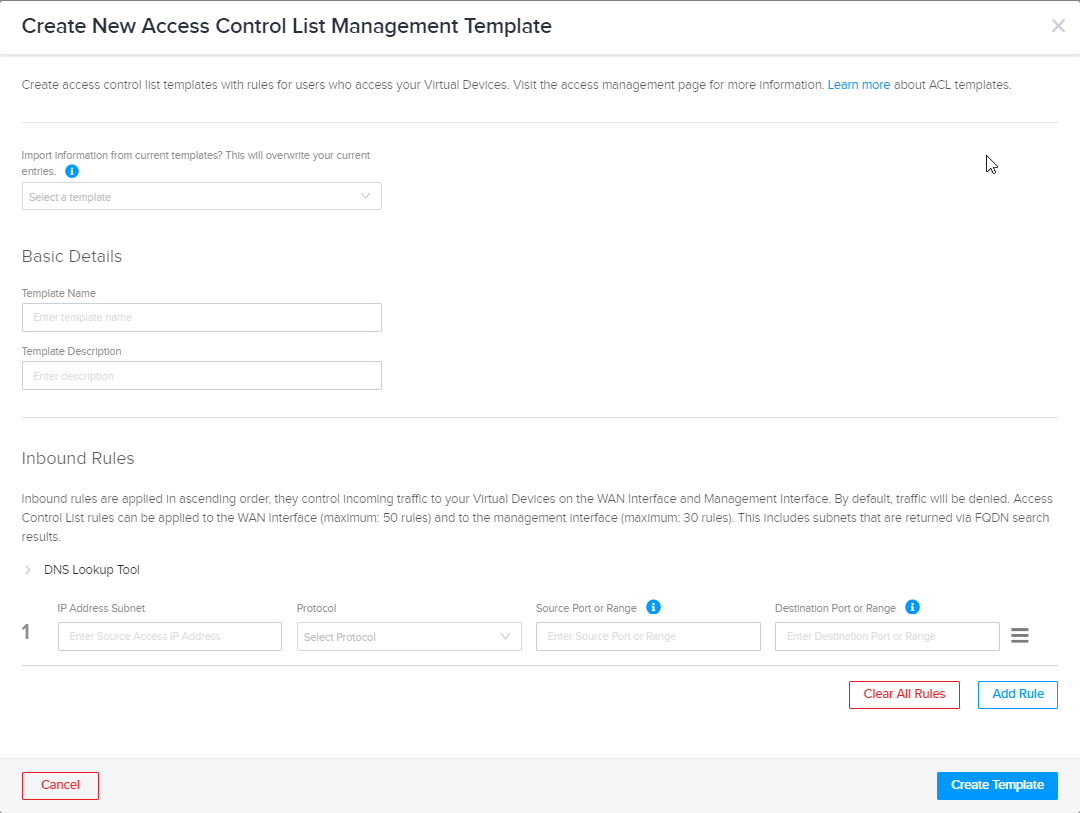

Qualquer tráfego externo para um dispositivo Network Edge por meio da interface voltada para a Internet é negado por padrão. Para acessar um dispositivo usando o protocolo SSH, uma Lista de Controle de Acesso (ACL) específica do tráfego precisa ser aplicada no Equinix Customer Portal .
  1. Vá para Serviços Adicionais e, no cartão Selecionar Lista de Controle de Acesso, clique em Editar e selecione o dispositivo principal Verificar BOX.
  2. No menu suspenso Lista de controle de acesso do WAN, selecione um modelo de ACL. Ou clique em Criar modelo de lista de controle de acesso para configurar uma nova ACL.
    A nova ACL precisa permitir o protocolo SSH. Você pode configurar uma sub-rede de endereço IP de origem específica e selecionar TCP (protocolo) e 22 (porta ou intervalo de destino) para o protocolo SSH.

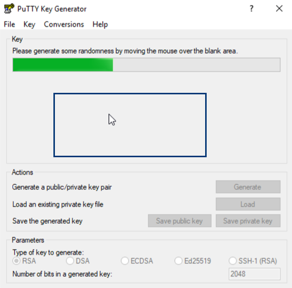

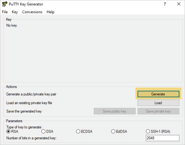

  1. Na janela Gerador de Chaves PuTTY, clique em Gerar. Comprimento de chave RSA de 2048 bits ou mais recomendado. A Equinix recomenda aplicar patches a qualquer aplicativo de terminal para acessar VNFs para qualquer tipo de vulnerabilidade.
  2. Passe o mouse sobre o espaço cinza para gerar as chaves.

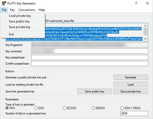

  3. Clique em Arquivo na barra de menus e selecione Salvar Chave Pública .
  4. Salve a chave pública <key_name>.pub.
  5. Salve a chave privada <key_name>.ppk.

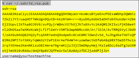

  1. Enter cat ~/.ssh/id_rsa.pub para exibir sua chave pública.
  2. Copie a seção do seu resultado destacada na imagem abaixo.

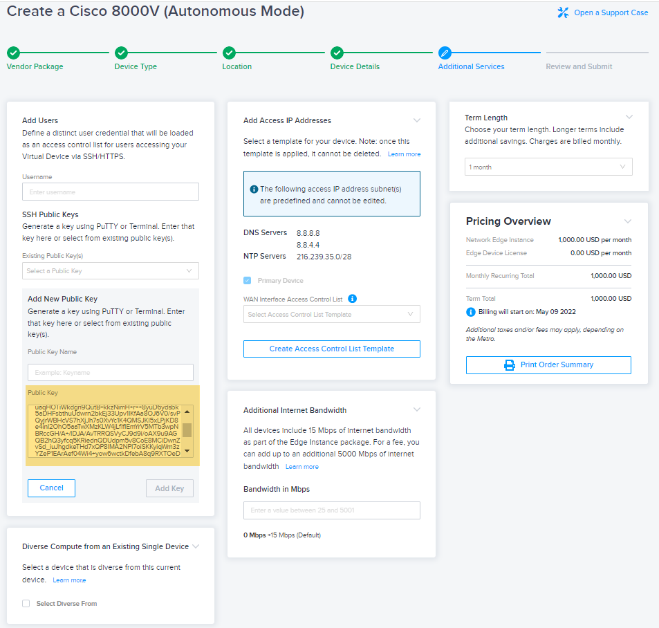

  3. Durante o processo de criação do dispositivo, cole a saída no campo Chave Pública na seção Adicionar Nova Chave Pública de Serviços Adicionais .
  4. Digite um nome para a chave pública e clique em Adicionar Chave.

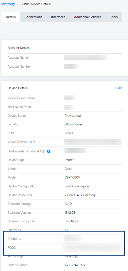

  1. Localize o nome de domínio totalmente qualificado (FQDN) ou endereço IP do seu dispositivo Network Edge provisionado.
    • Vá para Inventário de dispositivos virtuais e clique em seu dispositivo.
    • Clique em Detalhes e role até Endereço IP ou FQDN.
