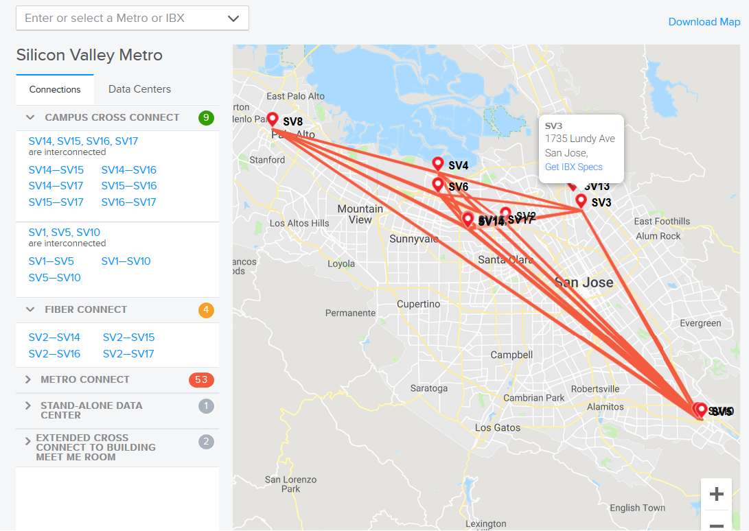

Como posso usar o aplicativo Equinix Explorer para obter informações sobre o Metro Connect?
O aplicativo Equinix Explorer está disponível no Equinix Marketplace Dashboard. Clique no cartão Locais e conectividade para iniciar o aplicativo.
Este aplicativo fornece um mapa global interativo para mostrar como nossos data centers IBX estão interconectados, incluindo caminhos para Campus Cross Connects, Fiber Connect, Extended Cross Connects e Metro Connect. O Equinix Explorer também permite que os usuários visualizem e baixem folhas de especificação IBX.
