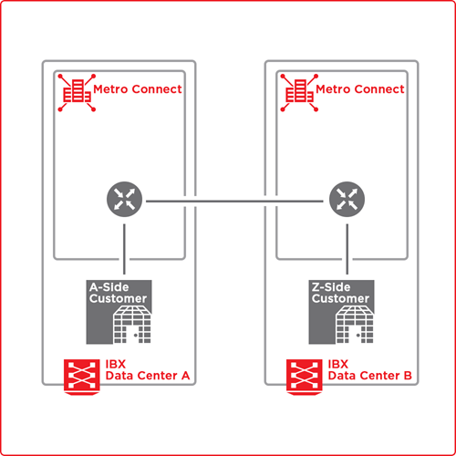

O Metro Connect é um dos serviços de conectividade inter-IBX da Equinix. Ele fornece conectividade dedicada ponto a ponto entre data centers IBX dentro da mesma área metropolitana, como NY4 e NY9, e, em alguns casos, entre mercados estratégicos dentro do mesmo país, como LD4 e MA3. O Metro Connect está disponível na maioria das áreas metropolitanas que têm vários data centers IBX.
Use o Metro Connect para conectar uma implementação em um data center IBX a um parceiro, cliente ou sua própria infraestrutura em outro data center IBX. Ele suporta serviços de rede como Internet Exchange e Cloud Exchange em mercados estratégicos selecionados, conecta pontos de demarcação de clientes e oferece opções de largura de banda de 1 Gbps, 10 Gbps e 100 Gbps. O Metro Connect também inclui o equipamento ótico necessário para transmitir tráfego em conexões de fibra de longa distância entre data centers IBX.
O Metro Connect fornece conectividade simples e eficiente entre locais IBX selecionados onde o Campus Cross Connect ou Fiber Connect não é viável devido aos requisitos de distância. Você pode estender sua infraestrutura de rede para clientes, parceiros e implantações em outros data centers da IBX. Na maioria dos casos, a Metro Connect opera por fibra alugada dedicada para oferecer conectividade altamente confiável e de baixa latência entre os pontos de demarcação do cliente.
Outros serviços de conectividade Equinix incluem Fiber Connect , Extended Cross Connects (somente mídia de fibra escura) e Fabric (conectividade de Camada 3).
Escolha entre duas ofertas do Metro Connect: Fabric Metro Connect (FMC) e OMC (Optical Metro Connect).

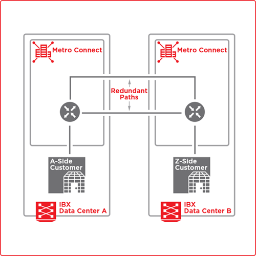

Metro Connect protegido​
O Protected Metro Connect permite que os clientes em um data center IBX se conectem a clientes, parceiros ou suas próprias redes em outro IBX. Ele fornece resiliência de WAN por meio de dois caminhos de fibra diversos. Ele também usa um único switch em cada IBX, oferecendo aos clientes uma única conexão física com seu ponto de demarcação em cada local.
  • Fornece proteção de caminho por meio de dois caminhos de fibra diversos.
  • Oferece um SLA de disponibilidade de 99,99%.
  • Compatível com velocidades de porta de 1 Gbps, 10 Gbps e 100 Gbps (100 Gbps está disponível apenas em mercados selecionados).
  • Compatível com opções de serviço ópticas de Camada 1 (10 Gbps, 100 Gbps) e Camada 2 baseada em pacotes (1 Gbps).
  • Compatível com serviço de Camada 2 baseado em pacotes de 10 Gbps em áreas metropolitanas selecionadas.
observação
O Protected Metro Connect não fornece proteção de nó.

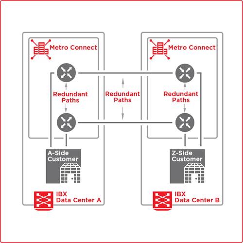

Conexão de serviços Dual-Diverse​
O Dual-Diverse Metro Connect conecta clientes em um data center IBX a clientes, parceiros ou suas próprias redes em outro IBX. Ele fornece resiliência de WAN por meio de dois caminhos de fibra diversos. Ele usa dois switches em cada local, fornecendo duas conexões físicas para o ponto de demarcação do cliente em cada extremidade
  • Fornece dois caminhos de fibra ponta a ponta diversos.
  • Fornece proteção ao nó.
  • Oferece um SLA de disponibilidade de 99,999%.

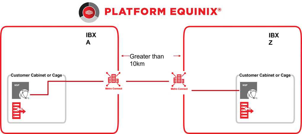

Peering bilateral​
Use o Metro Connect para estabelecer conexões de peering privadas entre participantes localizados em diferentes data centers IBX dentro da mesma área metropolitana. Em uma configuração de peering bilateral, dois participantes estabelecem relações de peering com base em seus requisitos técnicos e de negócios. A Metro Connect oferece suporte ao peering bilateral entre data centers IBX localizados a mais de 10 km de distância.

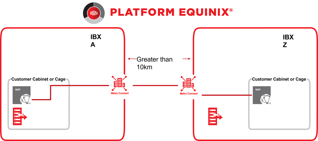

Conectividade de backup para provedores de serviços de rede​
Use o Metro Connect como um caminho secundário entre data centers IBX para manter a conectividade se a conexão primária ficar indisponível. Essa configuração fornece diversidade de rotas e ajuda a minimizar interrupções de serviço para provedores de serviços de rede.

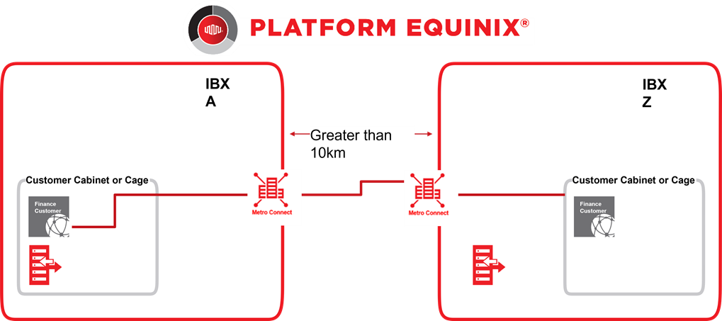

Conexão segura com MACsec​
Use o Metro Connect para fornecer conectividade criptografada entre data centers IBX quando as cargas de trabalho exigirem criptografia MACsec de Camada 2. Esse recurso é comumente usado para cargas de trabalho de serviços financeiros, cloud, viagens e governo que exigem transmissão segura de dados.
O Metro Connect é totalmente transparente no Protocolo de Controle de Camada 2 (L2CP), permitindo que os clientes estabeleçam relacionamentos MACsec entre redes conectadas por Metro Connect. Os clientes são responsáveis por criar, gerenciar, solucionar problemas e manter relacionamentos MACsec. A Equinix não participa da conexão MACsec.

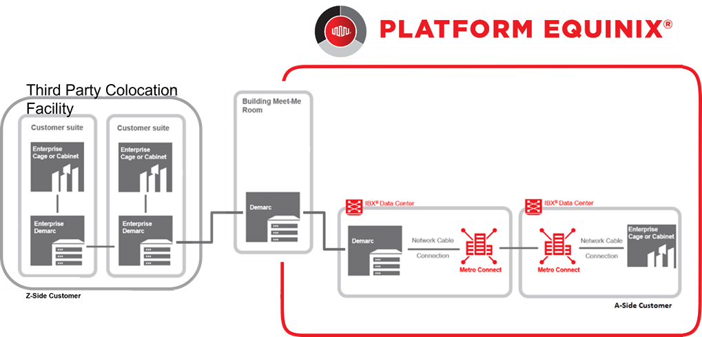

Conectividade de data center de terceiros​
Use o Extended Metro Connect para conectar implantações Equinix a data centers de terceiros. Em áreas metropolitanas suportadas, o Extended Metro Connect termina em uma sala Meet-Me-Me (BMMR) do edifício, permitindo conectividade além da Equinix IBX.
observação
Os pedidos Extended Metro Connect não podem ser acelerados porque a conectividade do Building Meet-Me Room (BMMR) está fora do controle operacional da Equinix.
