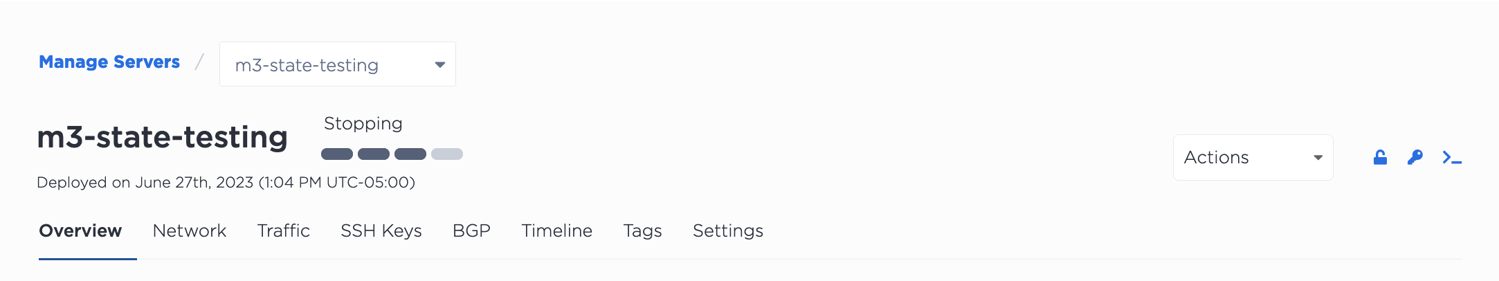

O estado e o status do servidor estão disponíveis no console Equinix Metal, na página de resumo Gerenciar Servidor.
E na página Visão geral do servidor.

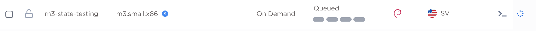

"queued" - Quando você provisiona um servidor pela primeira vez, ele pode entrar em um breve estado "queued", especialmente se você estiver provisionamento muitos servidores de uma só vez ou você acabou de desprovisionar vários servidores.
Assim que seu provisionamento sair do estado de fila, ele passará para "provisioning".

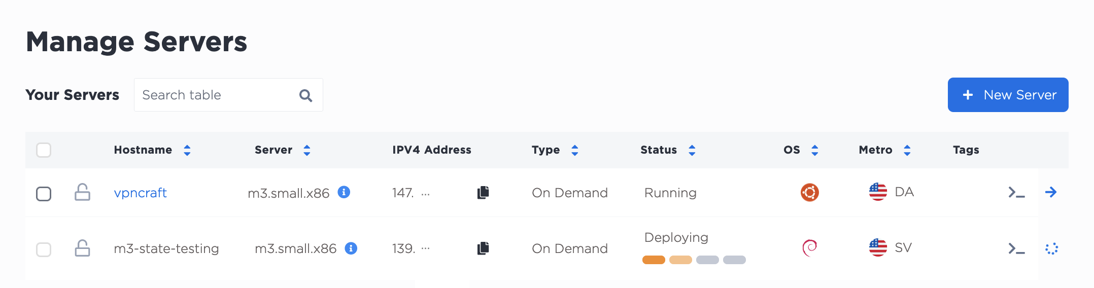

"provisioning" - O provisionamento abrange todas as etapas de inicialização de hardware e configuração de rede . Se você estiver usando uma imagem do Equinix Metal OS, também inclui a gravação do sistema operacional e a criação da imagem do disco. Em seguida, passa para o estado "active".
Se você estiver usando o iPXE personalizado, o estado muda para "active" para instalar o sistema operacional escolhido. Isso você muito mais opções de personalização, incluindo acesso ao endpoint de metadados, definição e execução de operações personalizadas de dados do usuário e personalização de mensagens de estado com estado do usuário .
No console, os servidores de provisionamento mostrarão o status como Implantando.

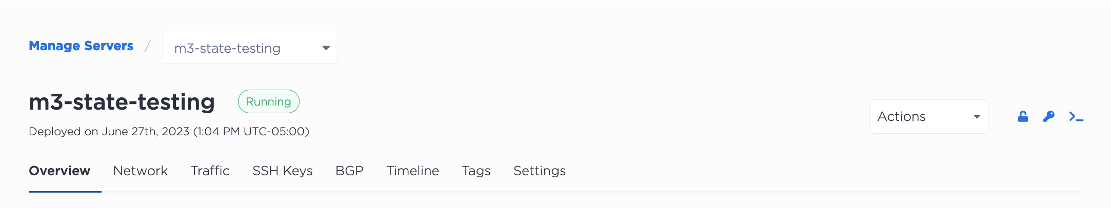

"active" - Ativo é o estado operacional principal do seu servidor. É o estado final desejado de "provisioning" e "powering_on". Se estiver em funcionamento, é "active". No console, os servidores ativos mostrarão o status Em execução.

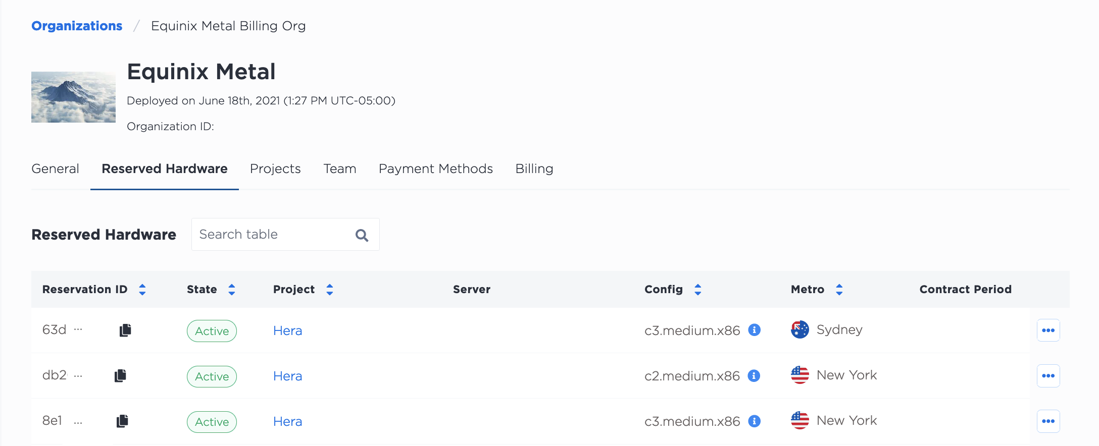

Além disso, servidores não utilizados em uma reserva de servidor são ligados e prontos para provisionamento e existem no estado "active".

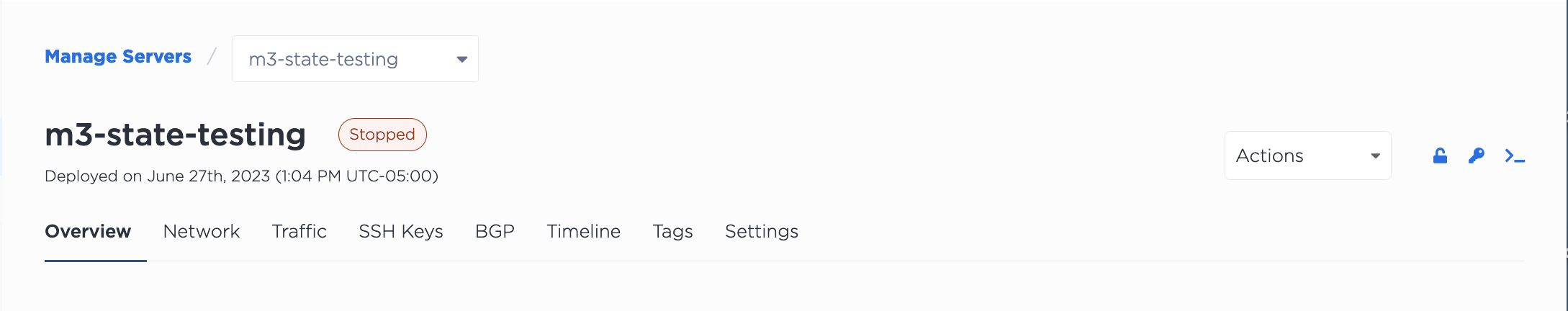

"inactive" - Se você energia um servidor, ele entrará em estado inativo. Observação: servidores inativos ainda serão cobrados em sua conta. Inativo é o estado final desejado de "powering_off".
No console, um servidor inativo exibirá o status como Parado.

"powering_off" - Quando você Desliga um servidor, ele passa para o estado "powering_off" e depois para "inactive". No console, esse estado mostrará o status como Parando.

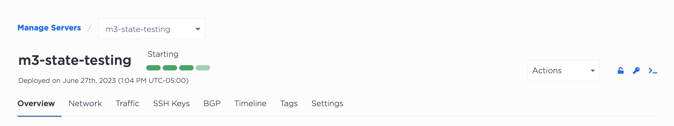

"powering_on" - Quando você Ligar um servidor, ele passa para o estado "powering_on" e, em seguida, para o estado ativo. No console, esse estado mostrará o status como Iniciando.

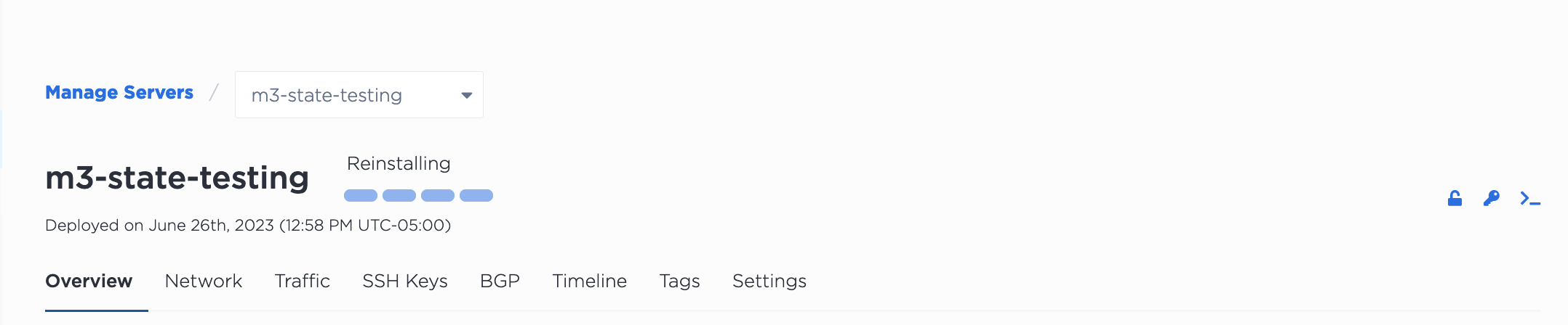

"reinstalling" - Quando você reinstala um servidor, ele entra no estado de reinstalação. Isso abrange o processo de desprovisionamento durante o qual seu servidor é restaurado ao seu estado anterior ao provisionamento.
Quando esse processo for concluído e o servidor começar a ser reaprovisionado, ele passará para "provisioning". Quando todo o processo de reinstalação for finalizado, seu servidor estará novamente em "active".
