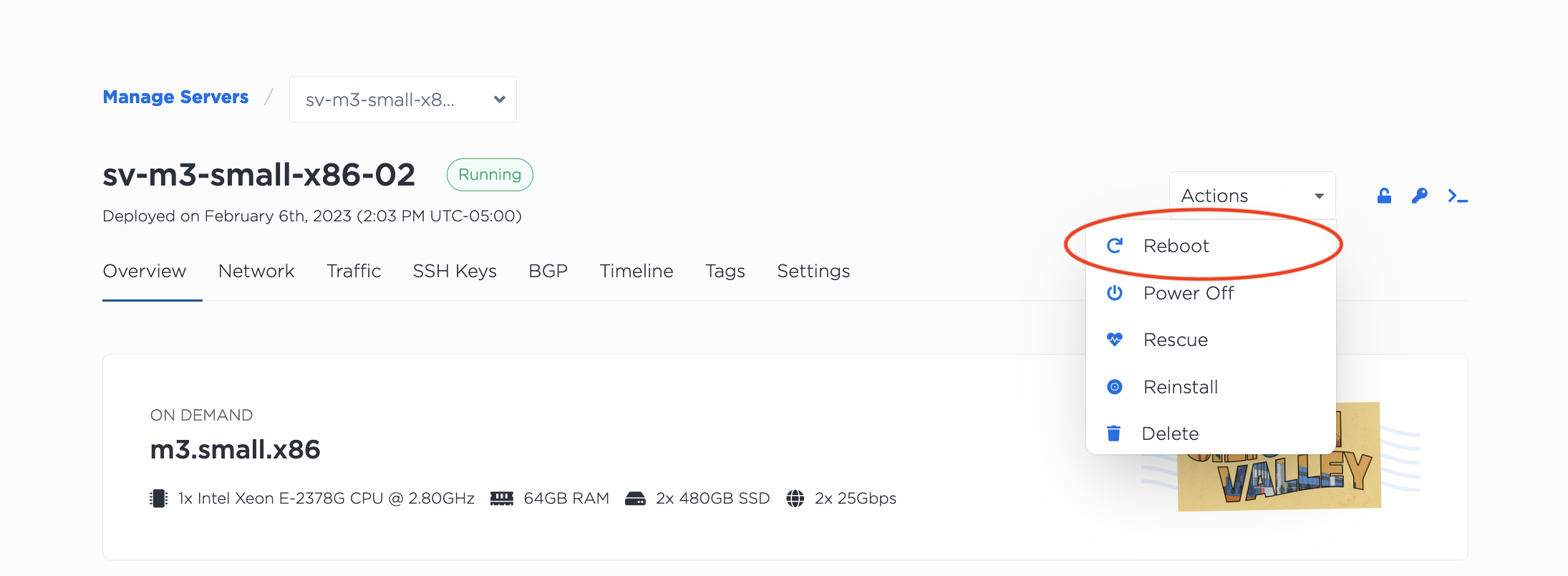

Reinício
Às vezes, você ser necessário reinicializar um servidor para instalar atualizações ou após configurar o sistema operacional. E, se você, você pode enviar o comando de reinicialização do console, da CLI ou da API do Equinix Metal .

Clique no menu suspenso Ações e clique em Reiniciar. Ao você a reinicialização do servidor, você deverá receber a mensagem "Ação do servidor concluída com sucesso".

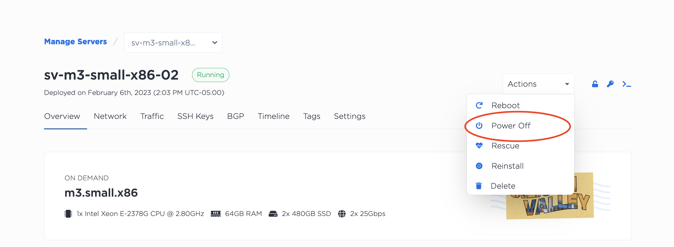

Desligar e ligar
Você pode manter um servidor provisionado em seu Projeto, mas em um estado desligado.
Observação: Desligar um servidor NÃO interrompe sua cobrança. Você precisa desprovisionar um servidor para impedir que ele acumule cobranças.

Para desligar um servidor, clique no menu suspenso Ações e clique em Desligar.
Ao você que você energia o servidor, você deverá receber a mensagem "Ação do servidor concluída com sucesso" e o status do servidor será atualizado para Parado.

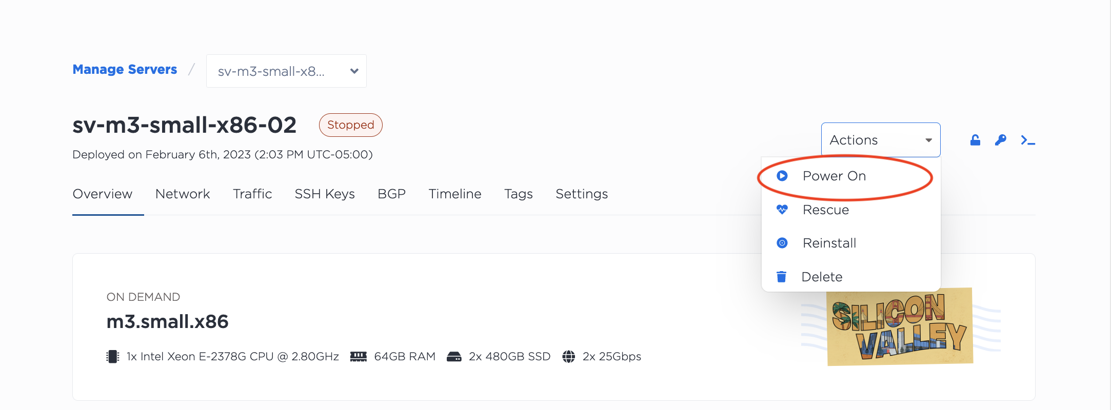

Para ligar um servidor, clique no menu Ações e clique em Ligar.
Após você que você energia o servidor, você deverá receber a mensagem "Ação do servidor concluída com sucesso" e o status do servidor será atualizado primeiro para Iniciando e depois para Em execução.

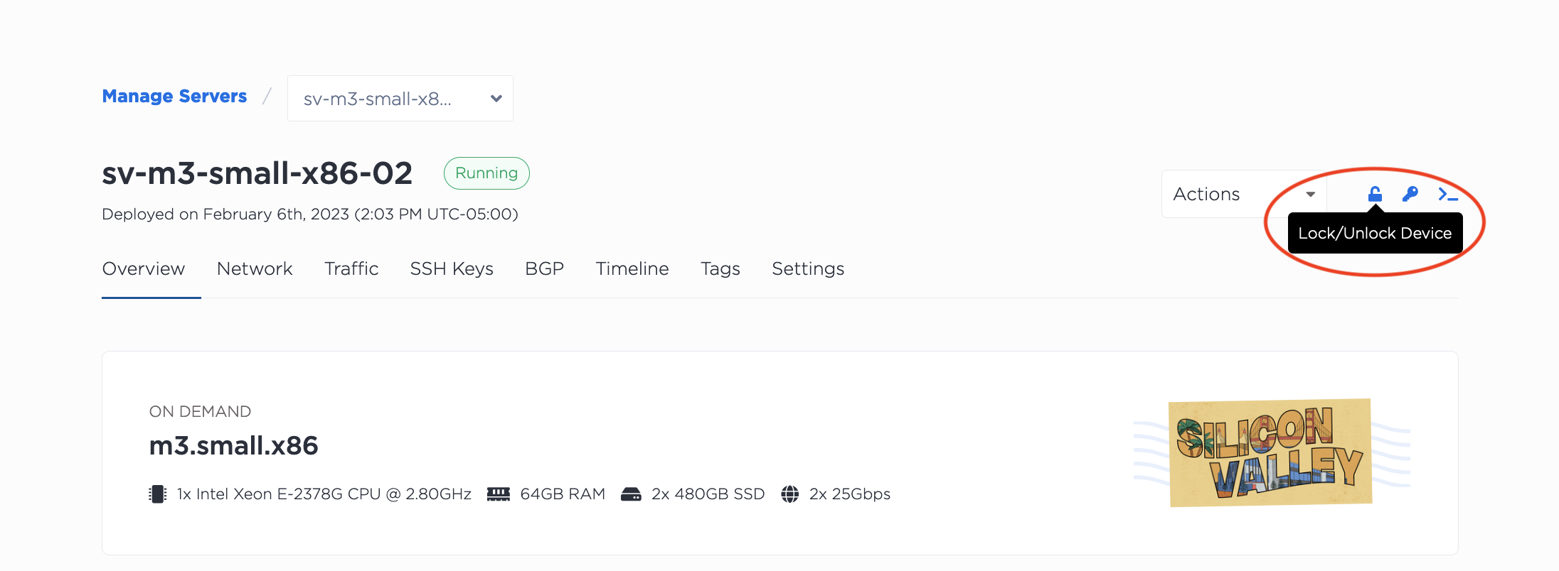

Dispositivo de bloqueio e dispositivo de desbloqueio
Você pode bloquear um dispositivo para evitar alterações destrutivas em um servidor provisionado. Bloquear um dispositivo impede:

Para bloquear ou desbloquear um servidor, clique no ícone de cadeado ao lado do menu suspenso Ações do servidor.
