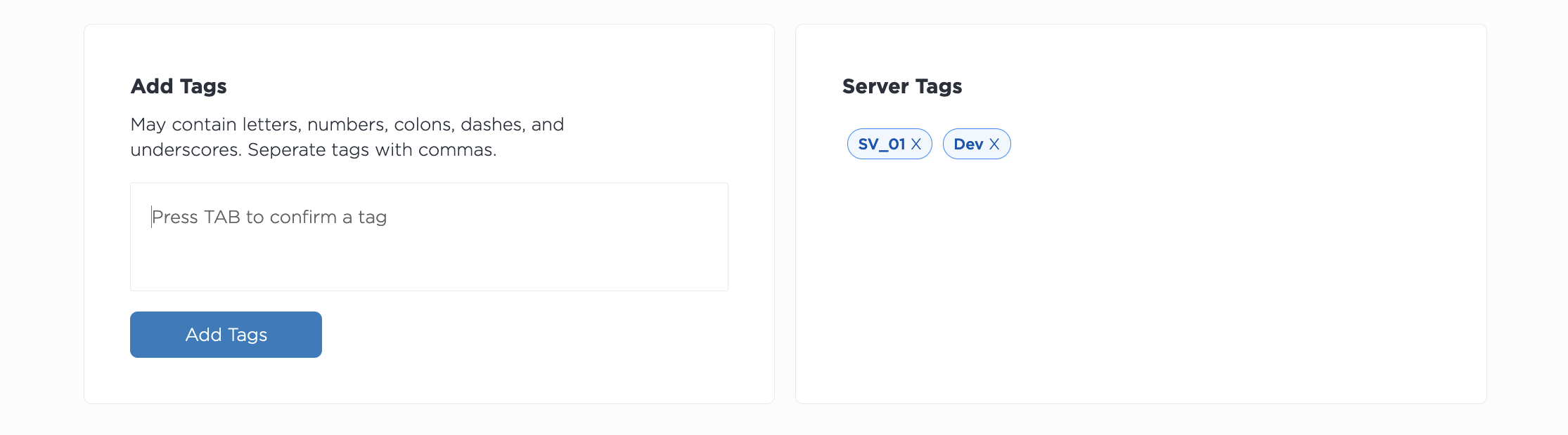

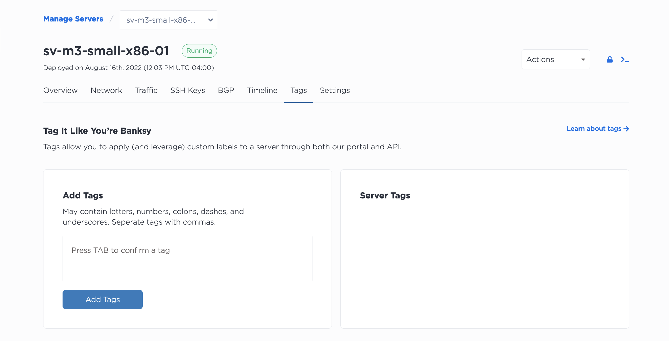

No console, você pode atribuir tags a um servidor após o provisionamento, na guia Tags do servidor.

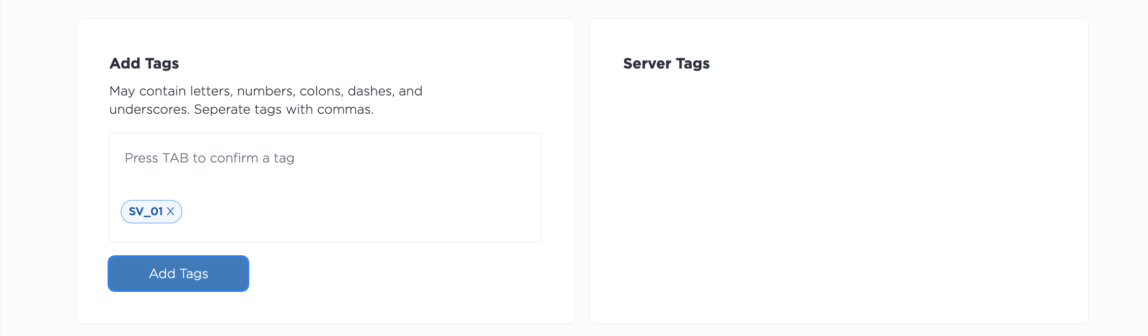

Insira a etiqueta no campo de texto e pressione TAB para confirmá-la.

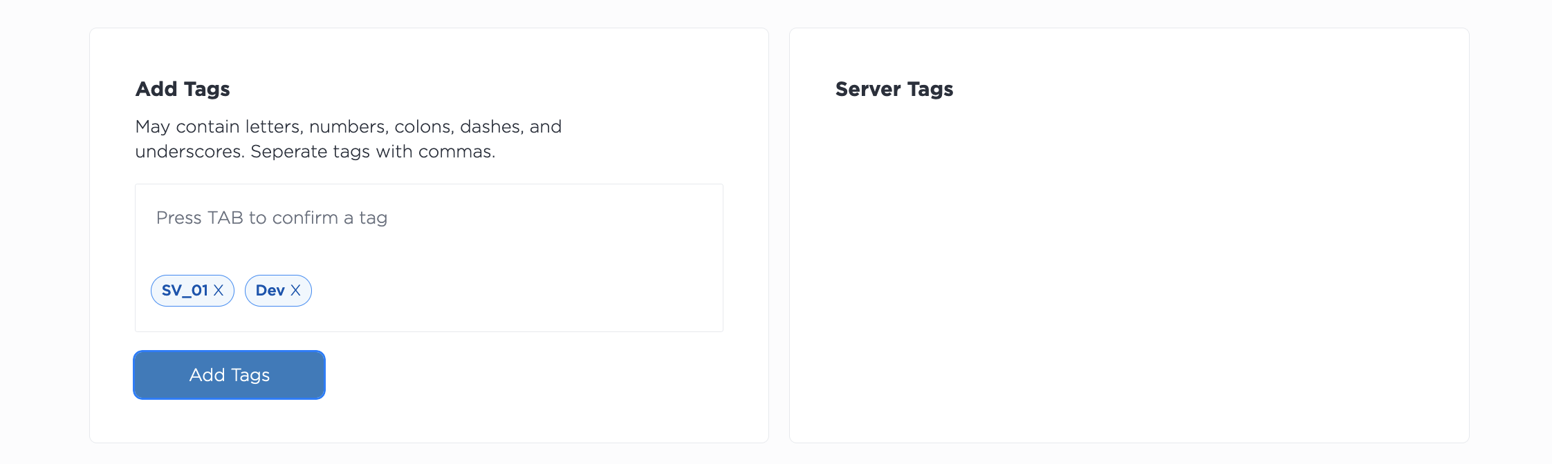

Se for inserir várias etiquetas, insira cada etiqueta individualmente, pressionando TAB após cada entrada.
Clique em Adicionar tags para adicioná-las ao servidor. Todas as tags do servidor aparecem na caixa Tags do servidor.
Para remover uma etiqueta, clique no X na etiqueta.

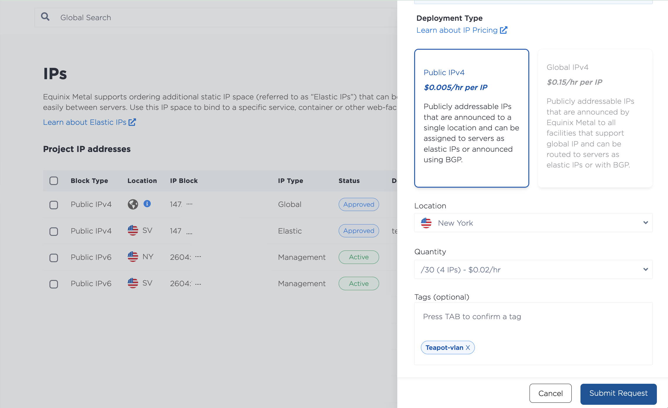

Ao você mais endereços IP, você pode adicionar tags à solicitar. Insira sua(s) tag(s) no campo Tags, pressionando TAB após cada uma. Ao você em Enviar Solicitação, as tags serão adicionadas ao bloco de endereço assim que forem criadas.
