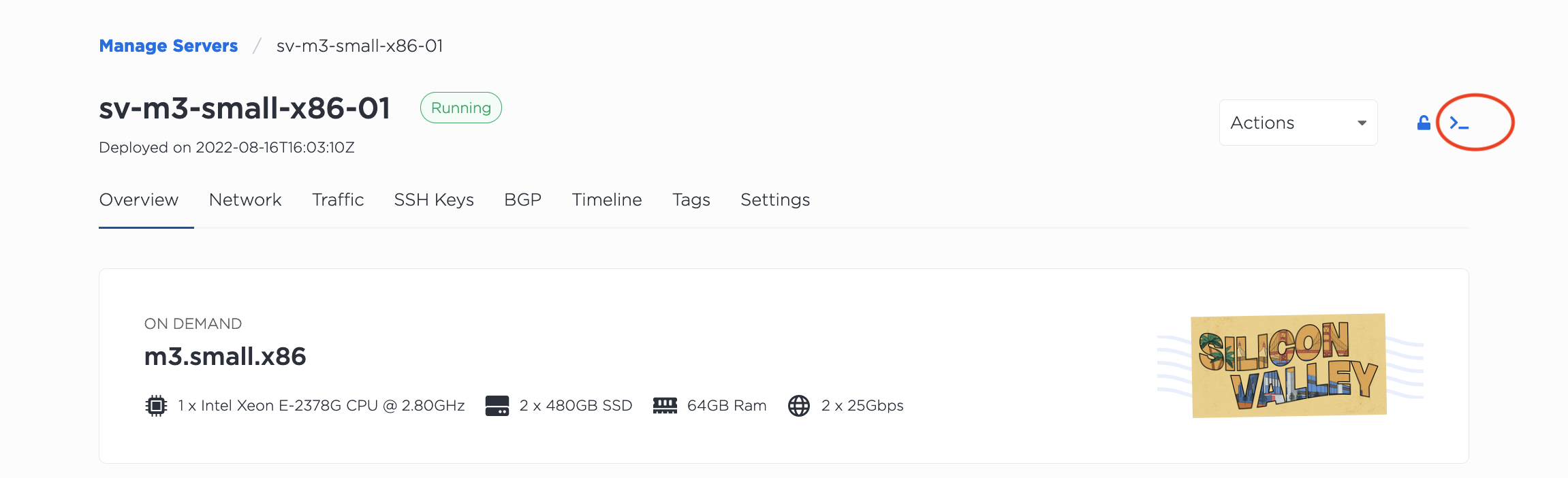

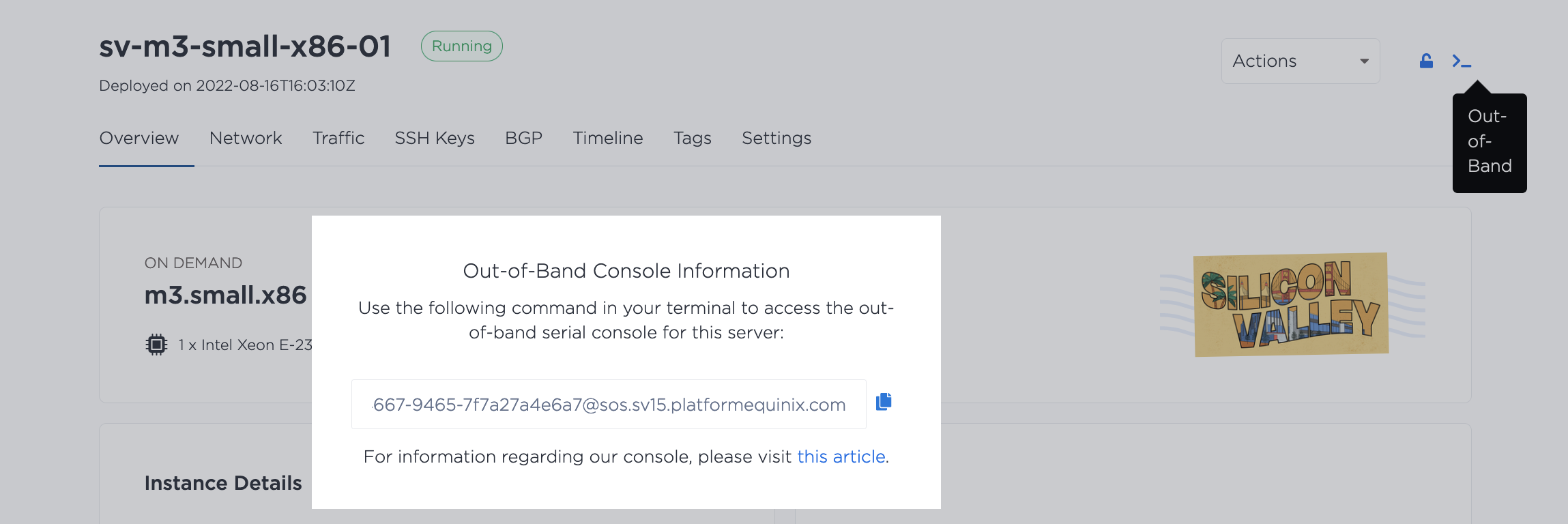

No console Equinix Metal, você pode encontrar o comando SSH para SOS na página Visão geral do servidor, clicando em >_.
Copie o comando SSH contendo o nome do host SOS.

Para acesso o SOS, cole o comando fornecido do console em um terminal ou use SSH para o nome do host fornecido pela API na sua máquina local.
ssh <SOS_hostname>
