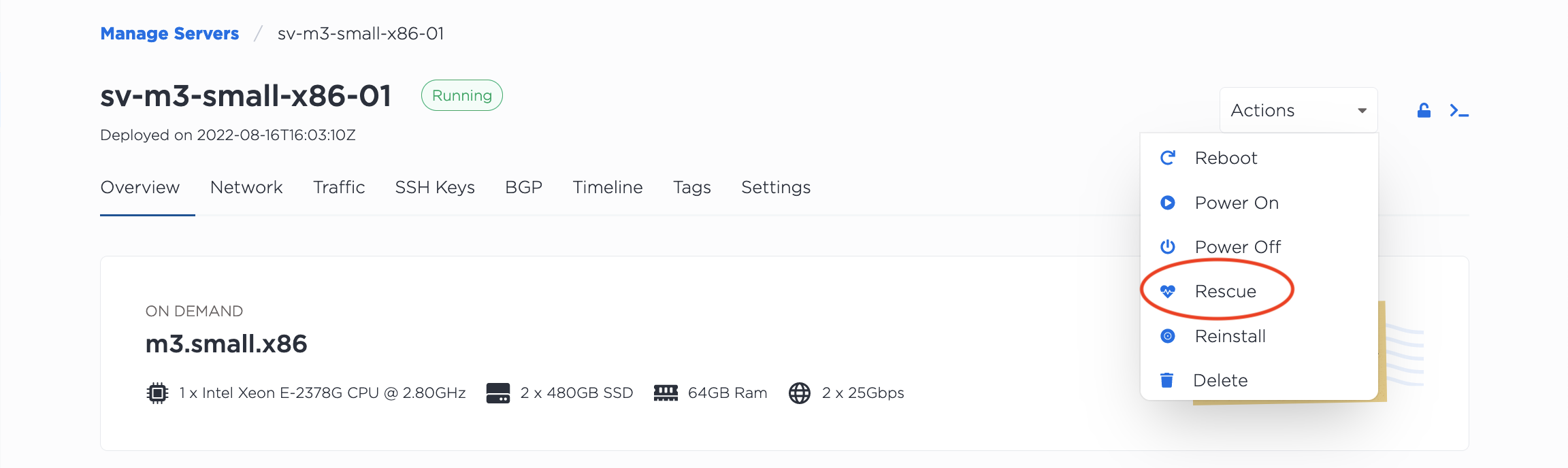

Para entrar no Modo de Resgate, você pode encontrá-lo na página principal de Visão Geral do seu servidor. Clique em Ações do Servidor e selecione Resgatar SO no menu suspenso.
Rescue OS in the Server Actions Menu
Isso reinicia o servidor, carrega a imagem do Alpine Linux do Rescue OS na RAM e, em seguida, inicializa o servidor no Alpine Linux. O endereço IPv4 público do servidor permanece o mesmo.

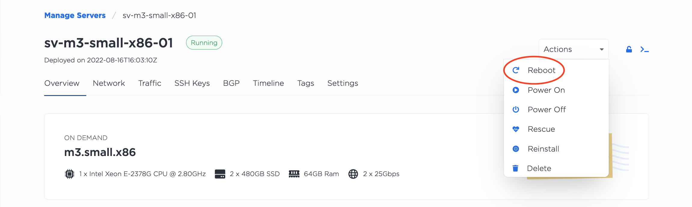

Do console:
Para reiniciar o servidor a partir da página Visão geral, clique em Ações do servidor e selecione Reiniciar no menu suspenso.
Rebooting a Server from the Console
Depois que o servidor terminar de reinicializar qualquer um dos processos, ele inicializará novamente no sistema operacional original.
