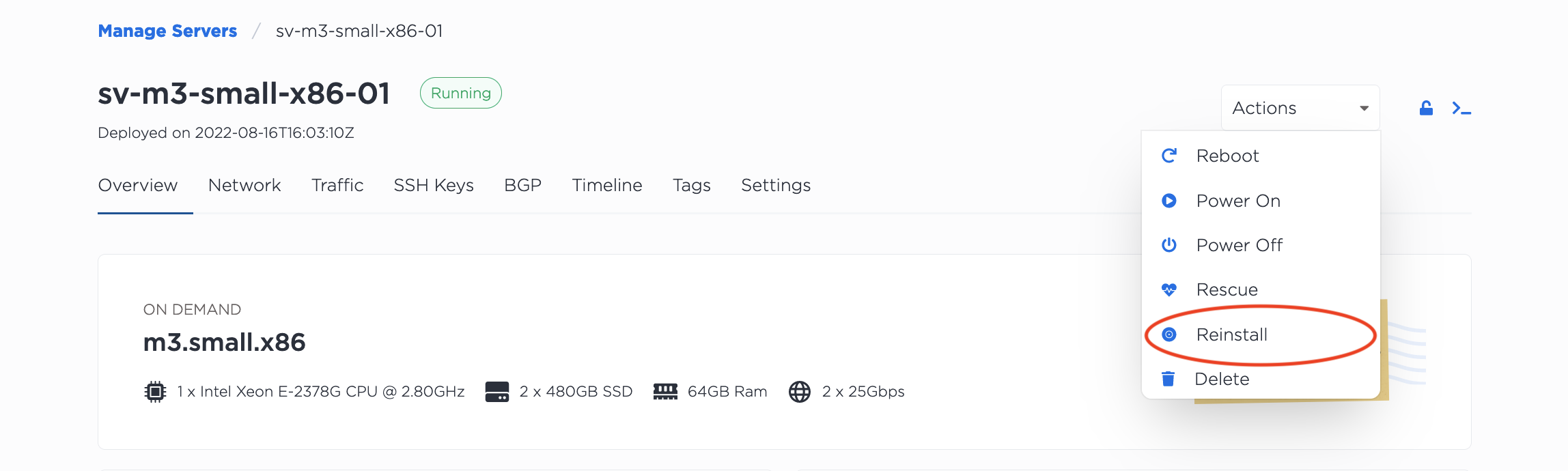

Para reinstalar um servidor, clique em Ações do Servidor na Visão Geral do servidor. Clique em Reinstalar.

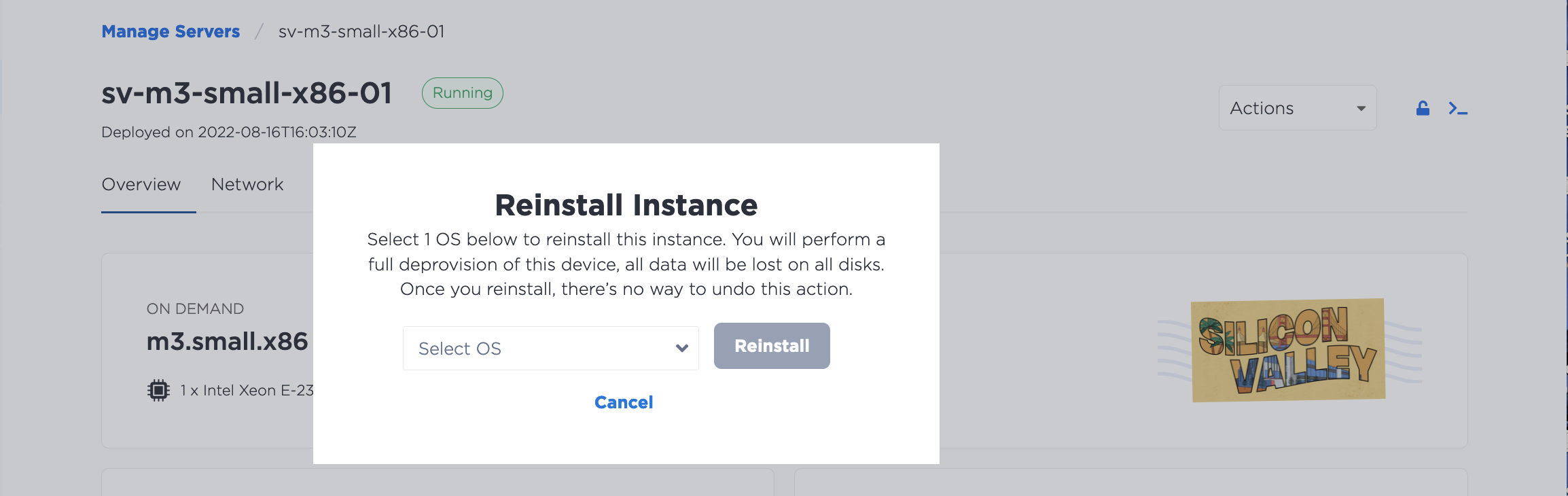

Em seguida, selecione o sistema operacional que deseja instalar no menu suspenso. O sistema operacional atual é selecionado por padrão. Se você escolher a opção iPXE personalizado, um campo para o URL do seu script iPXE será exibido.
Observe que você não precisa optar por preservar os dados ao você um servidor pelo console Equinix Metal . Se você usar essas opções, você necessário reinstalar pela API.
