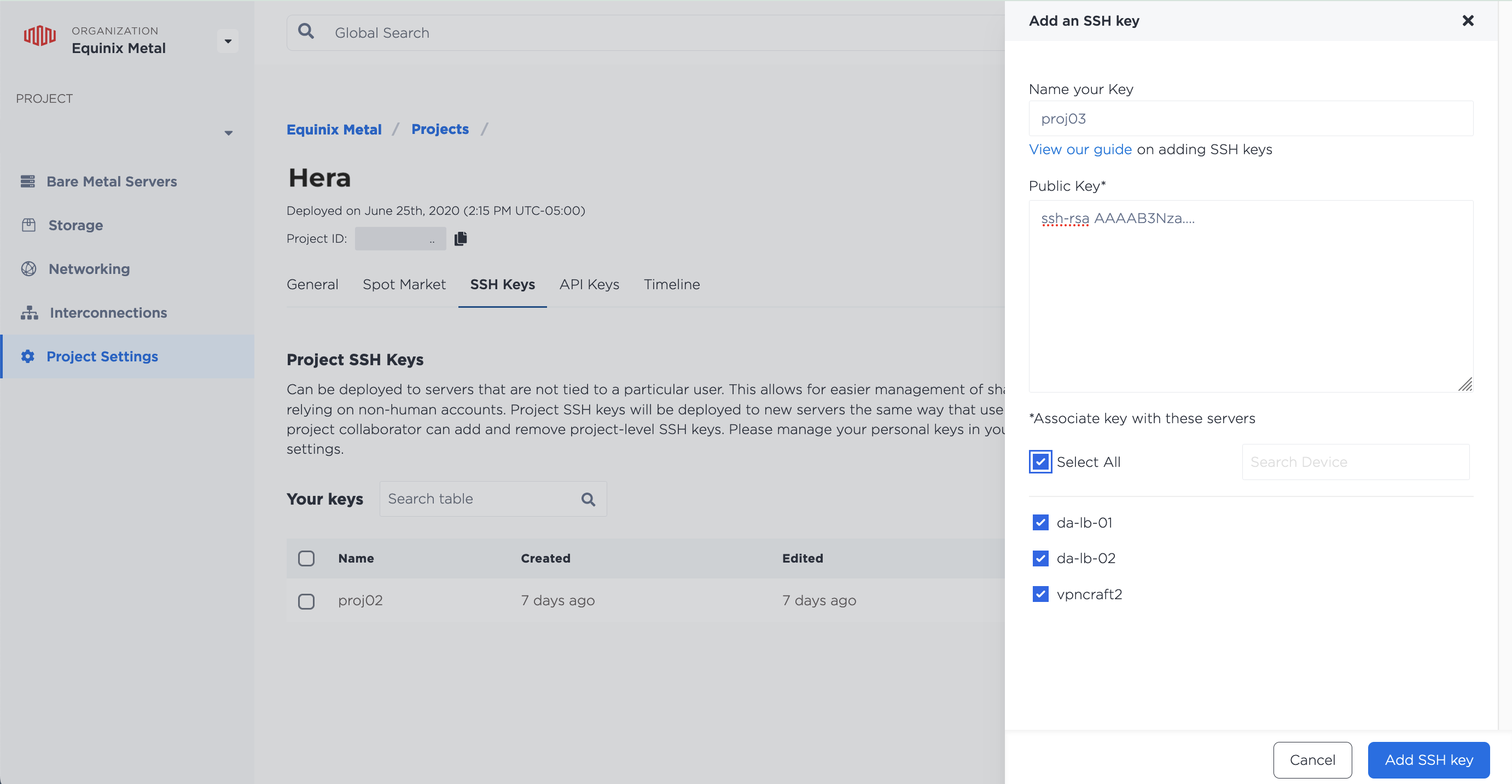

Adicionando uma chave SSH ao seu projeto

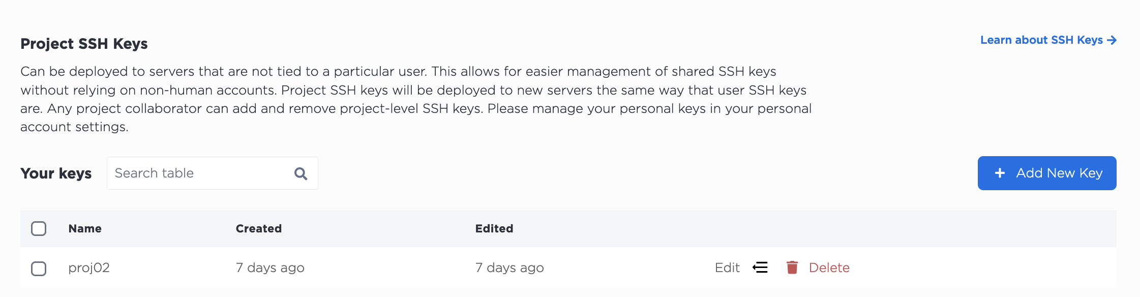

Você pode adicionar uma chave SSH a um projeto na página Configurações do Projeto, na aba Chaves SSH.
Adding an SSH Key to Your Project
Após adicionar a chave SSH, ela aparecerá na lista de chaves SSH do projeto. Se você renomear ou atualizar a chave, clique em Editar.

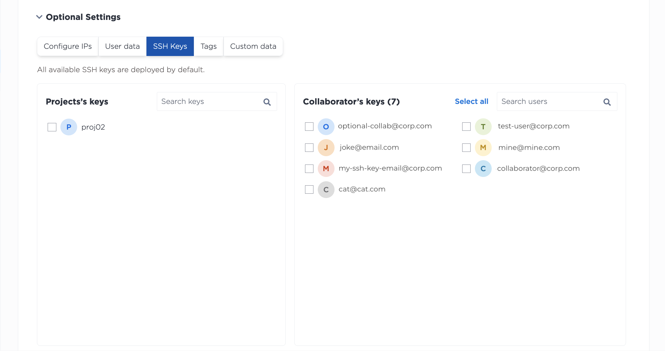

Ao você um servidor, todas as chaves SSH da sua conta de usuário, chaves SSH dos membros da equipe e chaves SSH do projeto são adicionadas a ele por padrão, concedendo acesso autorizado ao servidor. É possível substituir esse padrão e especificar quais chaves adicionar ao provisionamento um novo servidor.
Ao provisionamento no console, as chaves SSH disponíveis do projeto são exibidas na guia Chaves SSH nas Configurações Opcionais.
Project SSH Keys in Console
Selecione quais chaves adicionar ao servidor.
Observação: Se todas as chaves (Projeto, Pessoal e Colaborador) estiverem desmarcadas, todas as chaves serão adicionadas ao servidor por padrão. Não há como provisionar no Console sem chaves SSH. Para provisionar sem chaves SSH, use a API.

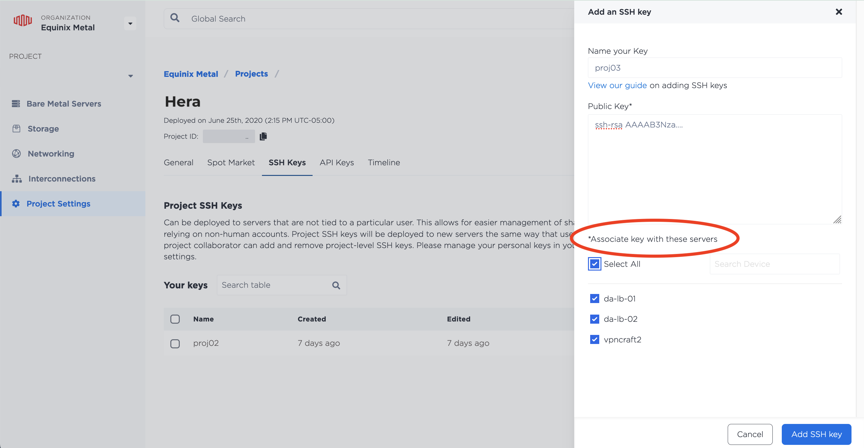

Você pode adicionar chaves SSH ao seu projeto a qualquer momento. No entanto, as chaves adicionadas aos seus projetos por meio do console ou da API NÃO são adicionadas automaticamente aos servidores. O Equinix Metal não mantém nenhum agente ou processo nos servidores provisionados para realizar essa ação. Para conceder acesso, você precisa adicionar as chaves SSH diretamente ao servidor.
Se você adicionar uma chave que você usar com servidores provisionados, marque a opção para associar a nova chave a servidores específicos ou a todos os servidores ao você -la ao console. Essa opção também está disponível apenas no console Equinix Metal .
Associating a New Project Key with Servers in the Console
Isso não autoriza o acesso SSH diretamente ao servidor, mas permite que a nova chave SSH seja usada ao efetuar login e usar o console SOS/OOB. Você pode então usar o console SOS/OOB para adicionar sua nova chave SSH às chaves autorizadas no servidor.
