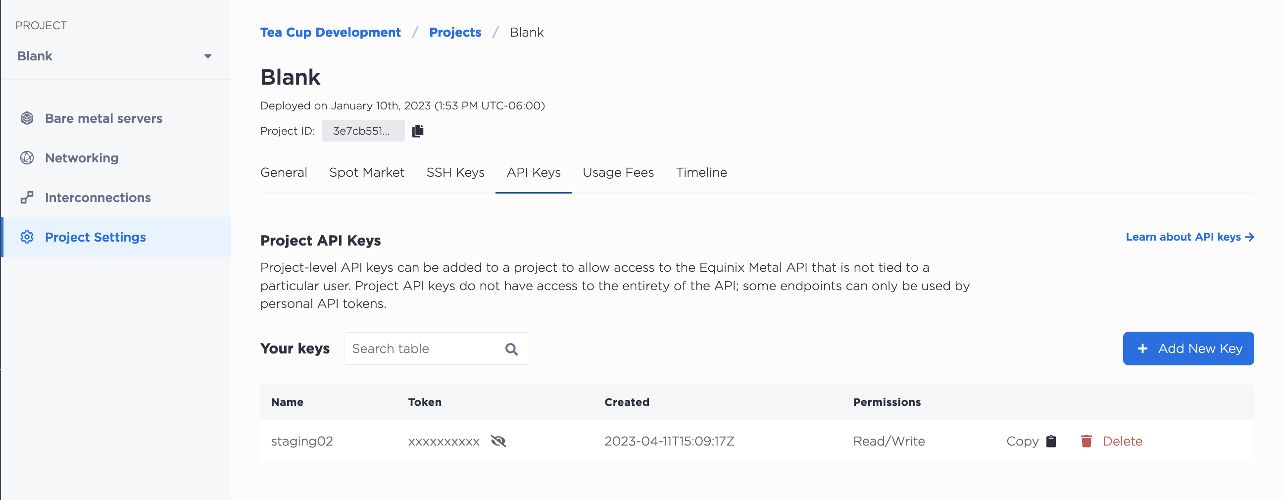

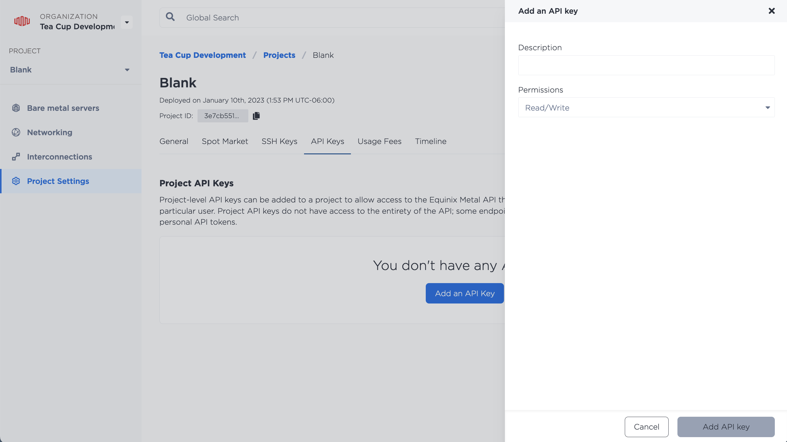

Você pode criar uma chave de API do projeto nas Configurações do Projeto, na aba Chaves de API. Clique em **Adicionar uma chave de API **. Adicione uma descrição para a chave e escolha se ela terá permissões de Leitura/Gravação ou Somente Leitura.

As chaves de API de um projeto estão listadas na aba Chaves de API das Configurações do Projeto.
