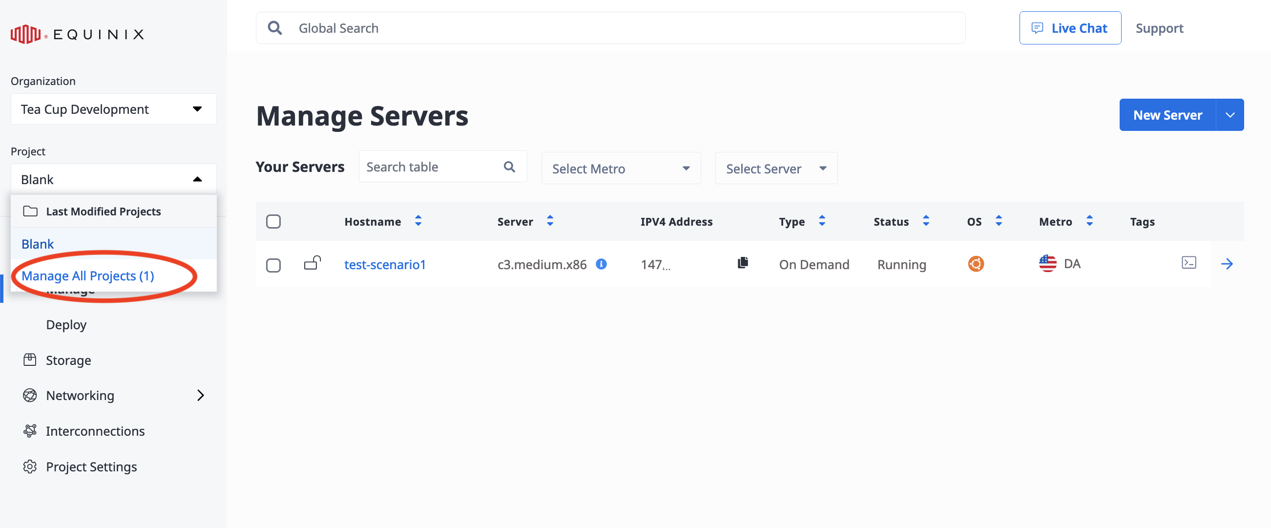

Se você estiver trabalhando em um projeto, selecione Gerenciar todos os projetos no menu suspenso Projeto para navegar até a guia Projeto da sua organização.

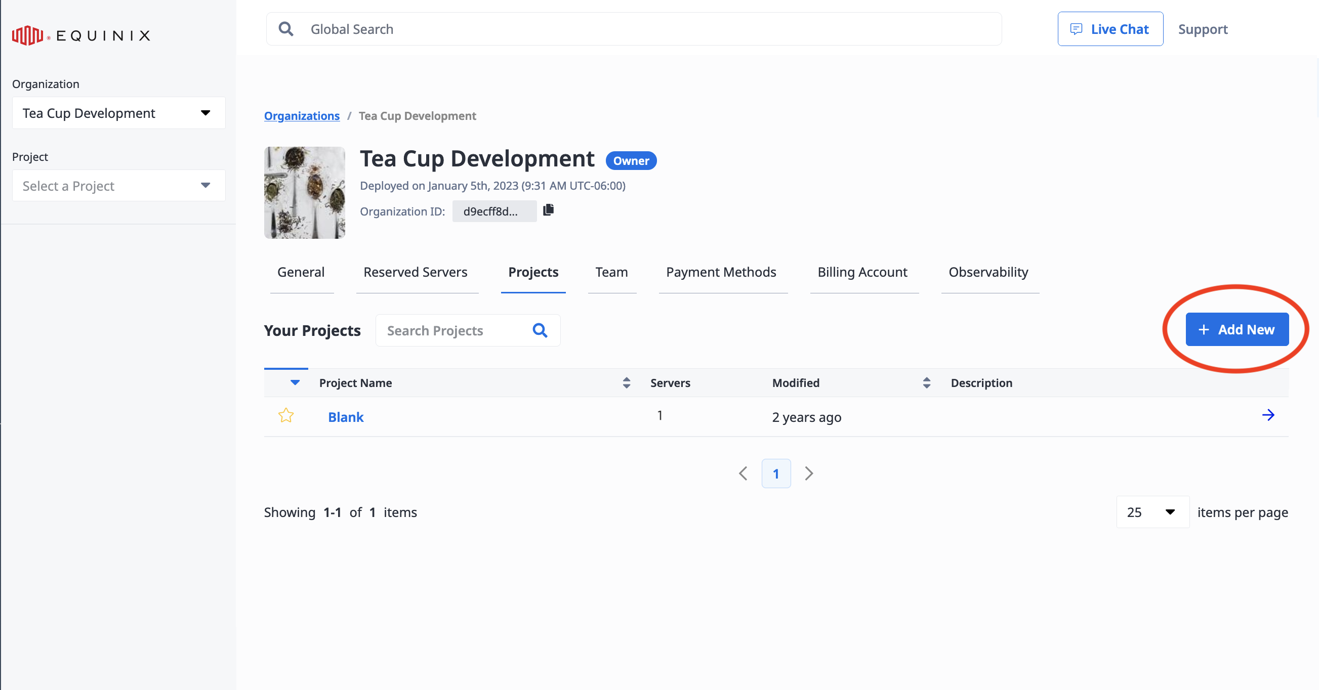

Na aba Projetos da sua organização, clique em Adicionar novo.

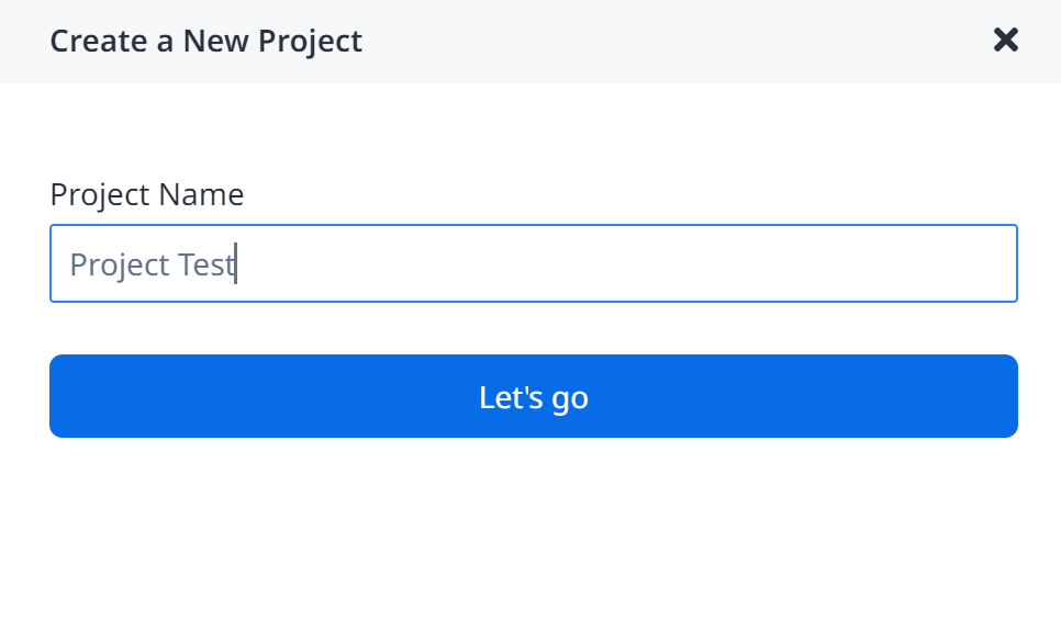

No campo Nome do projeto, insira um nome para o seu projeto.
Clique em Vamos lá. Uma mensagem de notificação pop-up será exibida você que o projeto foi criado com sucesso. Você pode visualizar o projeto na guia Projetos.

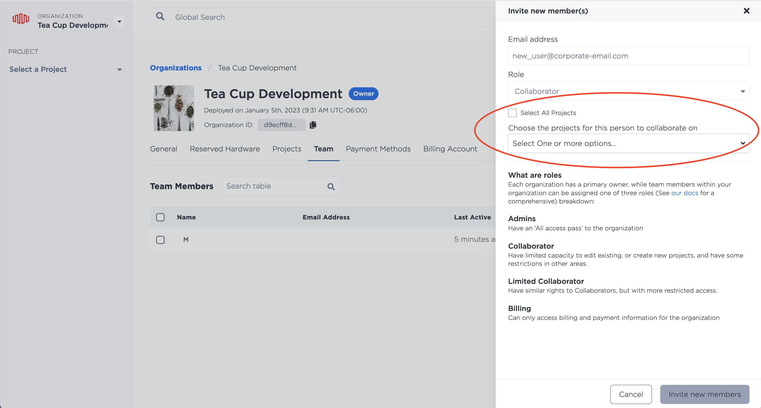

Você convida um usuário para fazer parte do seu projeto quando você o adiciona à sua organização.
Se você convidar alguém como administrador, essa pessoa poderá acesso todos os projetos da sua organização.
Se você convidar alguém como Colaborador ou Colaborador Limitado, você poderá conceder acesso projeto por projeto.

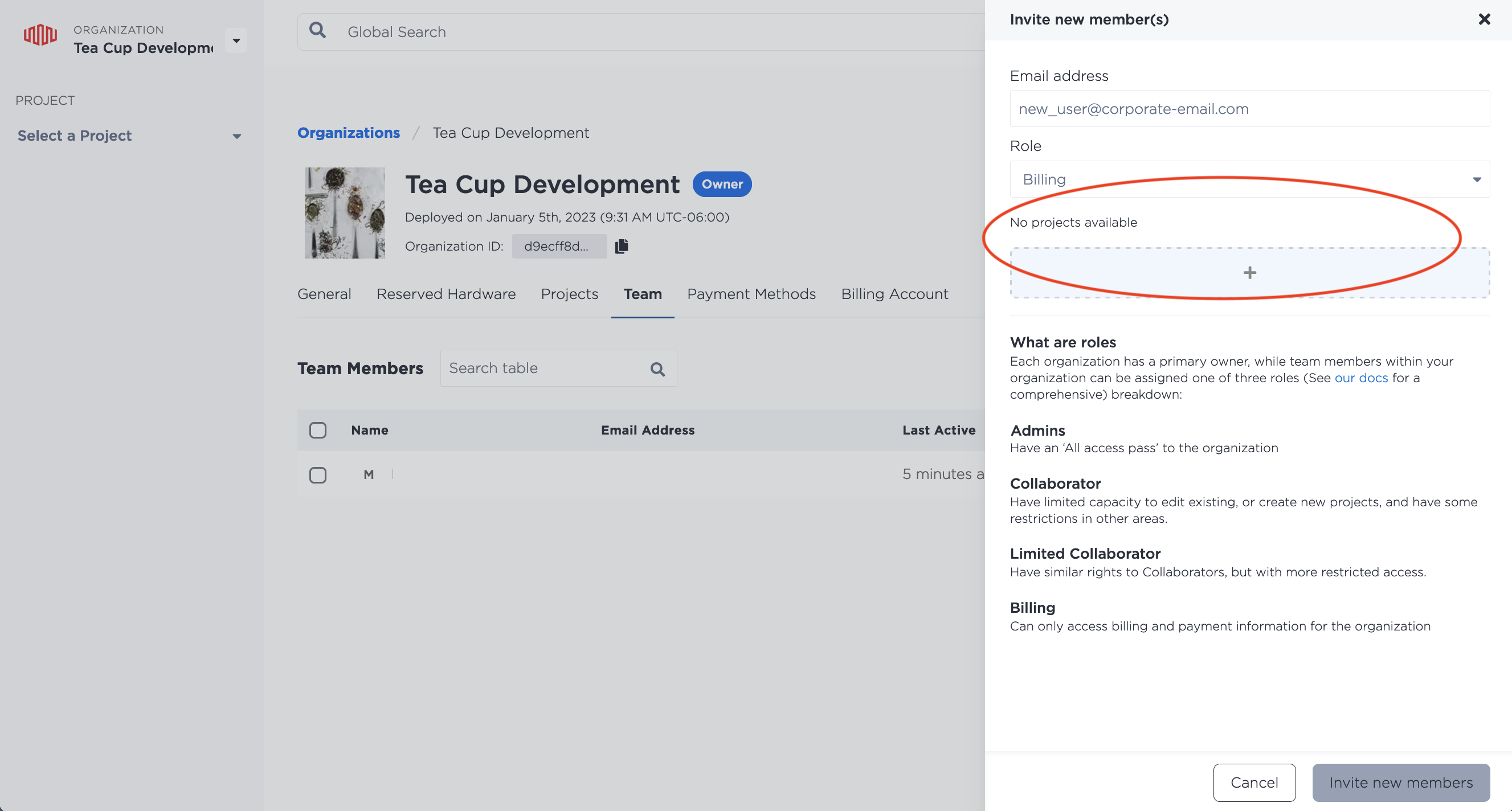

Se você convidar alguém como usuário de cobrança, essa pessoa não poderá acesso nenhum Projeto individual.
