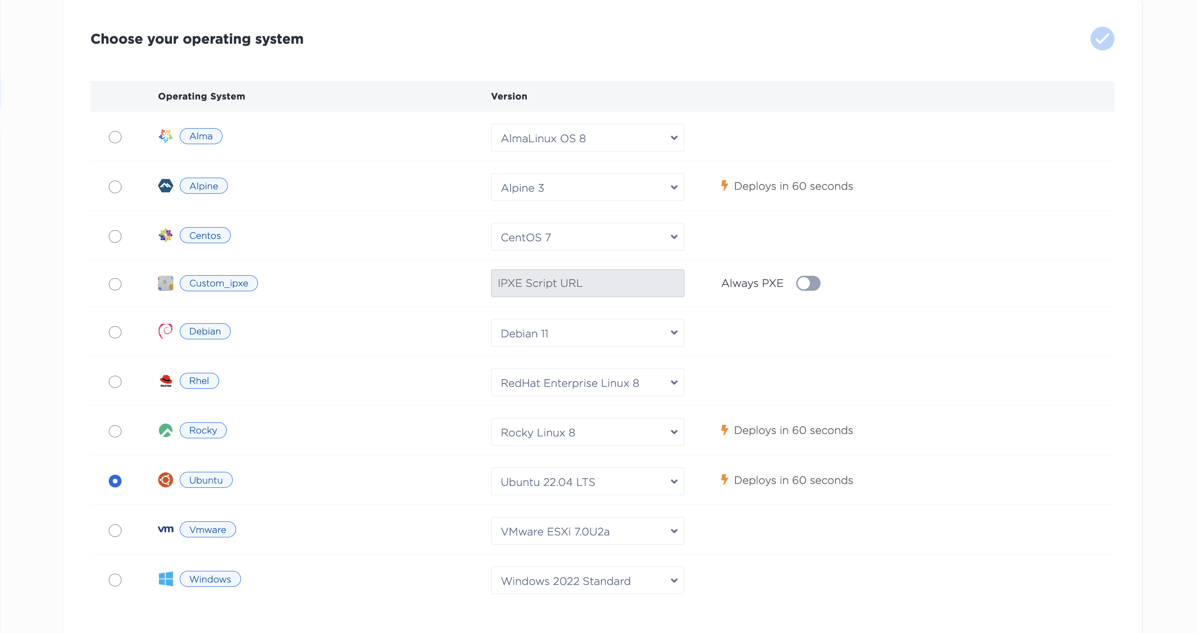

Provisionamento com uma imagem publicada em Metal
Ao você um servidor por meio do console Equinix Metal, os sistemas operacionais disponíveis são filtrados pelo servidor você .
On Demand Operating System Selection in the Console
Suas opções de sistema operacional são filtradas de forma semelhante se você estiver provisionamento a partir de seus servidores reservados ou por meio do Spot Market.
