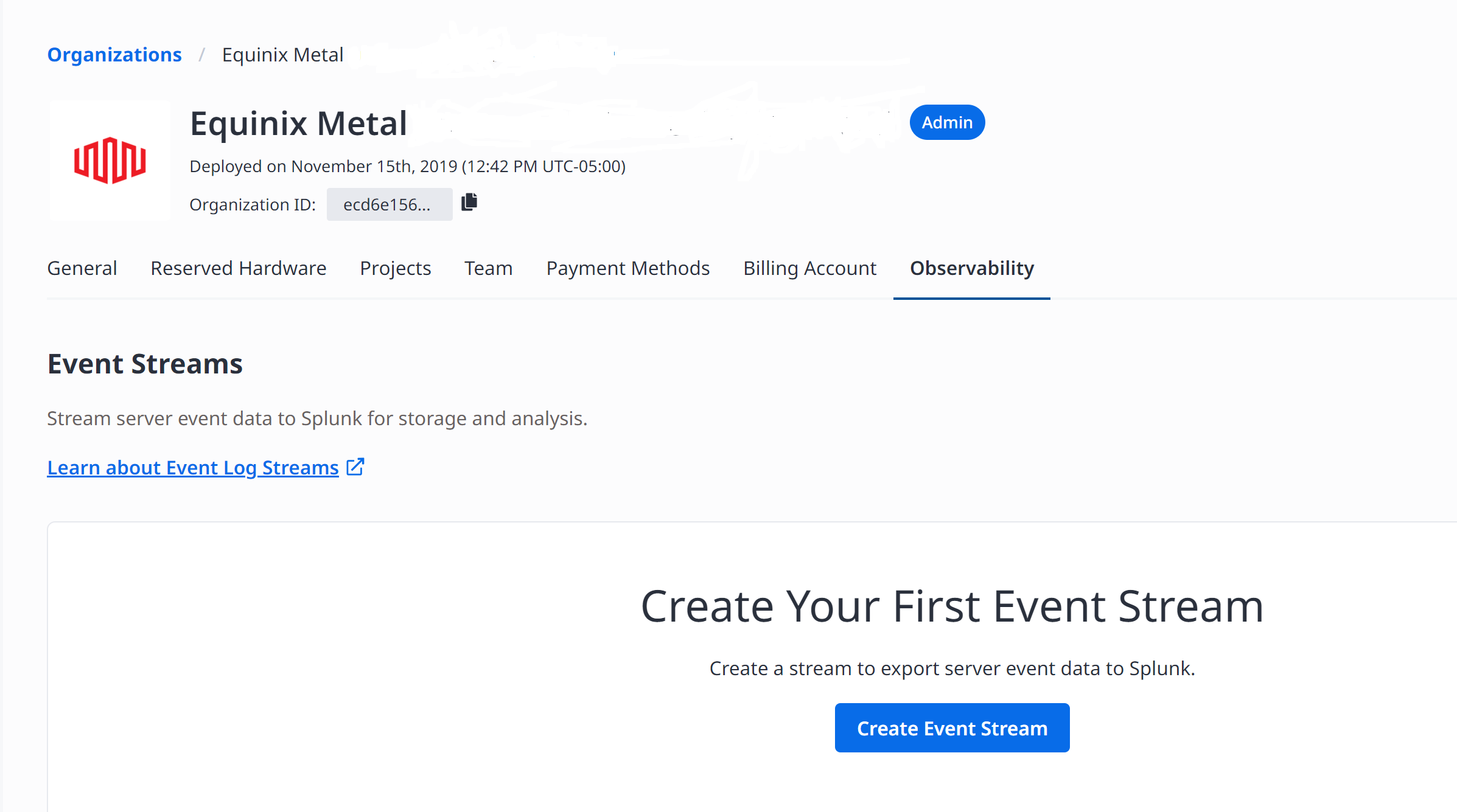

Acesse o Portal Equinix Metal e insira suas credenciais para entrar no portal.
No menu suspenso Organização, selecione a organização para a qual deseja criar um fluxo de eventos.
Clique na aba Observabilidade.
Clique em Criar Fluxo de Eventos.

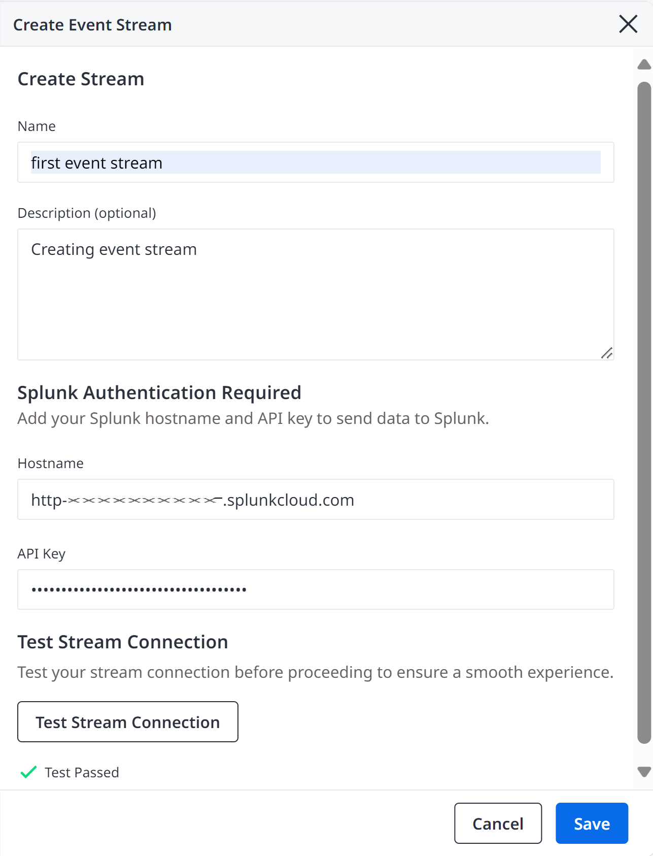

Na janela modal Criar Fluxo de Eventos, insira um nome amigável no campo Nome.
Opcional. Insira uma descrição para o fluxo de eventos no campo de descrição.
Insira o nome do host e a chave da API do Splunk nos campos fornecidos para enviar dados ao Splunk.
O nome do host de conexão deve ser obtido do [URI do coletor de eventos HTTP. O nome do host deve ser especificado como uma string com um sufixo opcional de número de porta; os valores válidos incluem
http-inputs-my-org.splunkcloud.comousplunk.example.com:8443.A chave de API deve ser o token do Coletor de Eventos HTTP gerado ao criar o endpoint HEC do Splunk. Ele será armazenado em um formato criptografado que só pode ser descriptografado pelo trabalhador que envia os dados do Observability Stream.

Antes de transmitir uma conexão de dados para o Splunk, você precisa testá-la para garantir sua validade. Para testar a conexão de transmissão, faça o seguinte:
Na janela modal Criar Fluxo de Eventos, insira o nome do host e a chave da API do Splunk nos campos fornecidos, caso ainda não o você feito.
Clique em Testar conexão de streaming.
A conexão é válida se a mensagem Teste Aprovado aparecer na tela. Uma mensagem de erro será exibida se o teste de conexão NÃO for bem-sucedido. Você precisa receber a mensagem Teste Aprovado para garantir que a conexão de teste seja válida para transmitir dados para o Splunk.

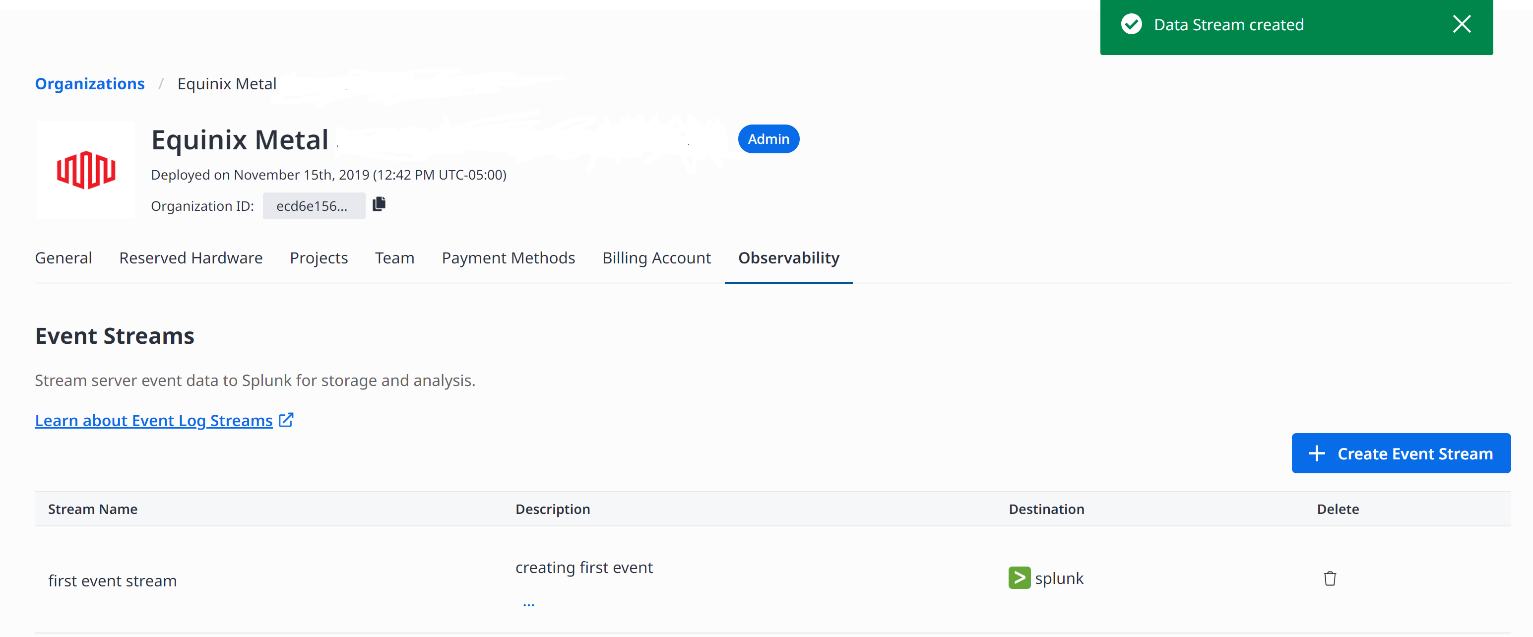

Clique em Salvar para salvar o fluxo do evento. O fluxo de eventos é salvo na tabela Fluxos de Eventos na página de Observabilidade.

Após a criação do fluxo de eventos no console do Metal, você poderá gerenciá-lo na guia Observability da sua organização.
