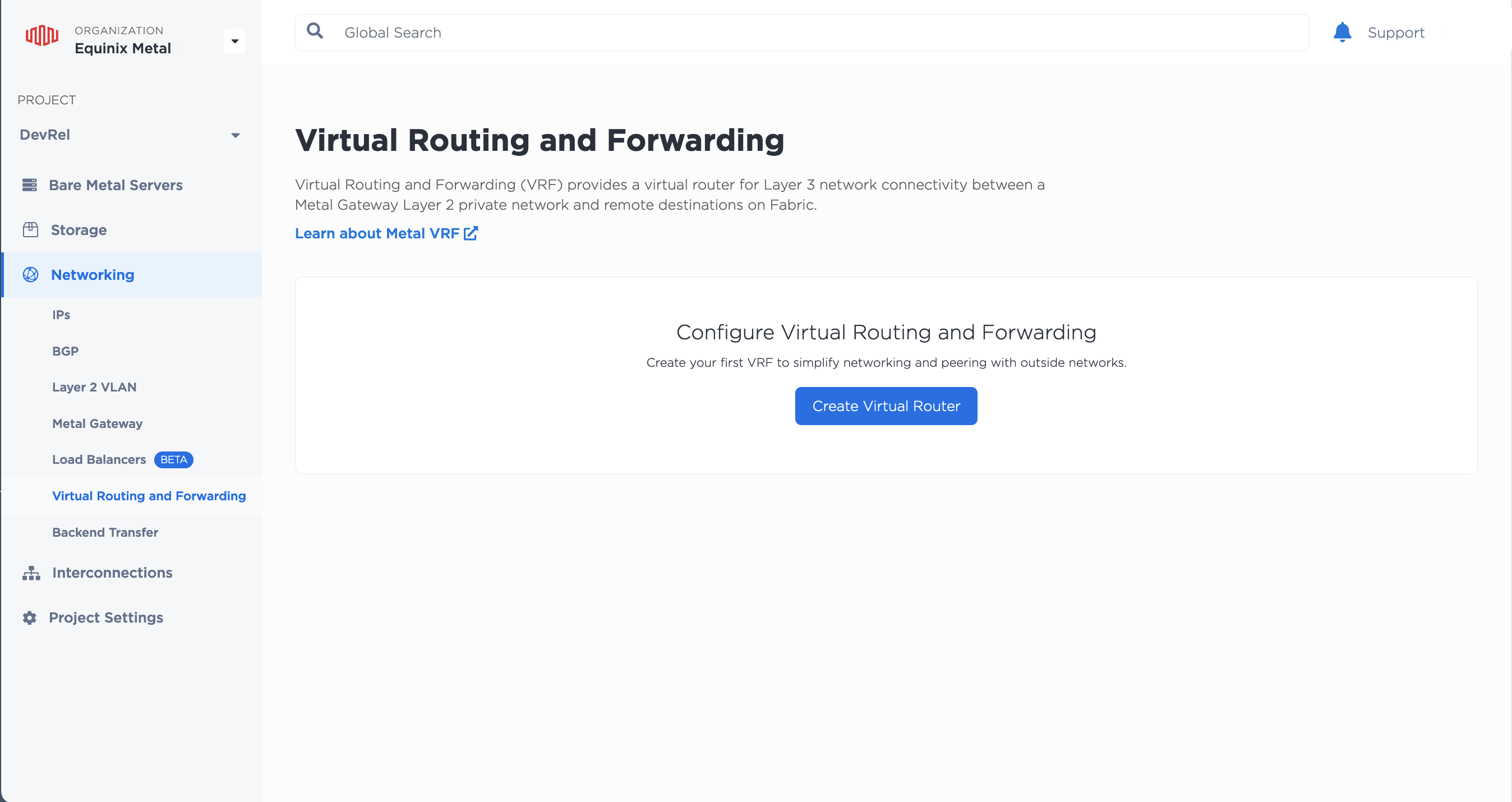

Criando um roteador virtual
Para criar um VRF, abra a página Roteamento e Encaminhamento Virtual do projeto, localizada na seção Rede do projeto. Clique em Criar Roteador Virtual.

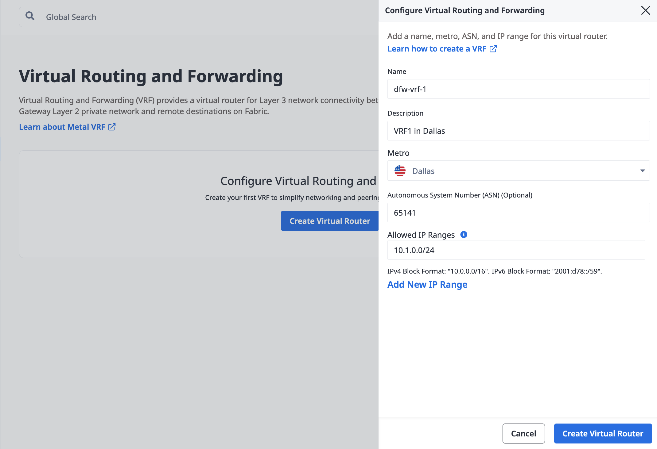

No painel Criar Roteador Virtual, insira um nome para o seu roteador e uma descrição opcional. Selecione a área metropolitana onde seus servidores, VLANs, o Metal Gateway e este VRF estão localizados. Todos esses elementos precisam estar na mesma área metropolitana.
No campo Intervalos de IP Permitidos, insira uma lista de endereços de rede CIDR. Os blocos de endereços IPv4 devem ter entre /8 e /29 de tamanho. Um bloco de endereços IPv6 deve ter entre /59 e /64 de tamanho. Você também pode especificar opcionalmente um ASN local.
Creating a VRF in the Console
Clique em Criar roteador virtual.

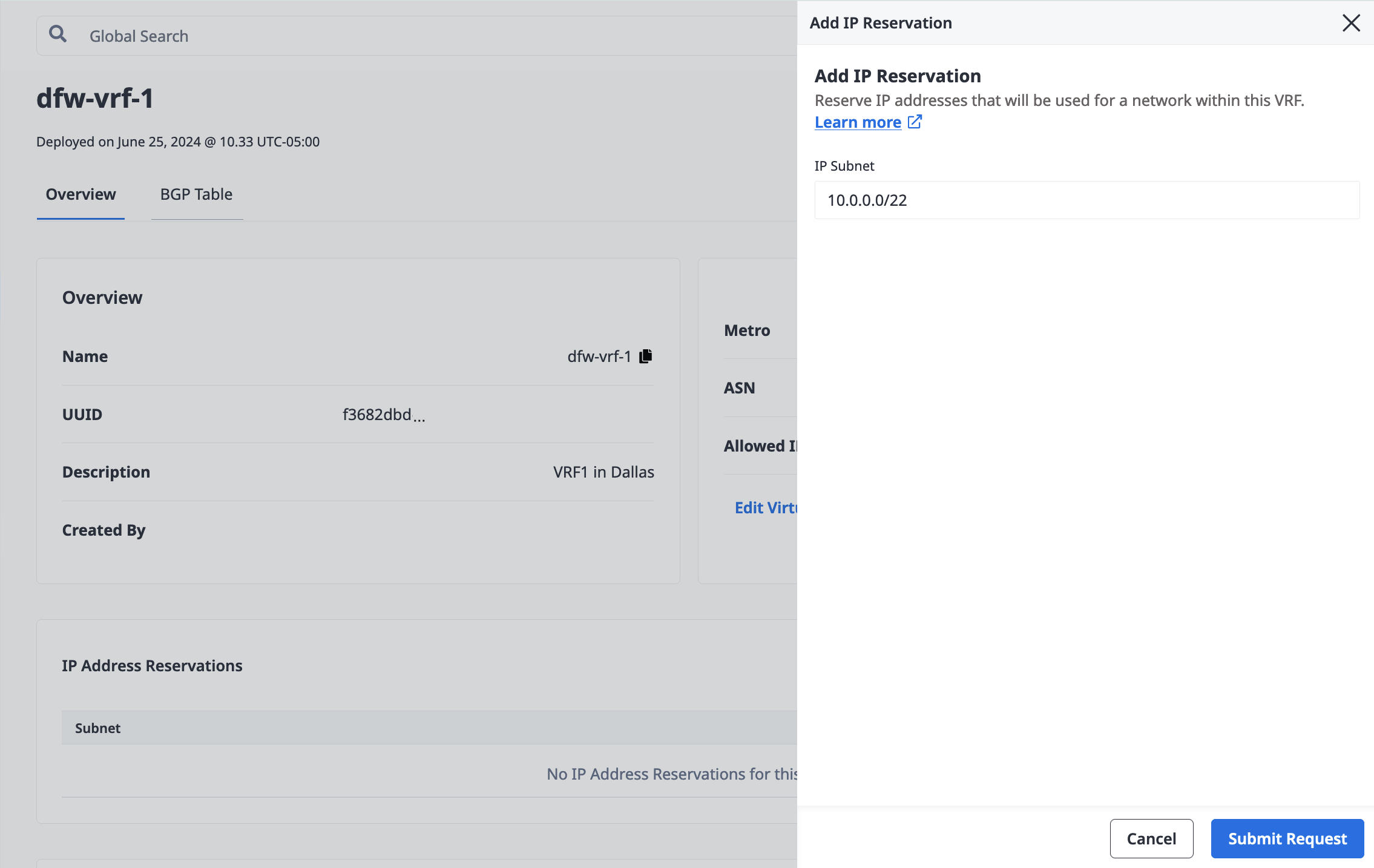

Criando uma reserva de endereço IP VRF
Em seguida, crie uma reserva de endereço IP específica para sua VRF, que você atribuirá ao seu Metal Gateway. A sub-rede deve pertencer a um bloco você nos Intervalos de IP Permitidos (ip_ranges) ao você a VRF.

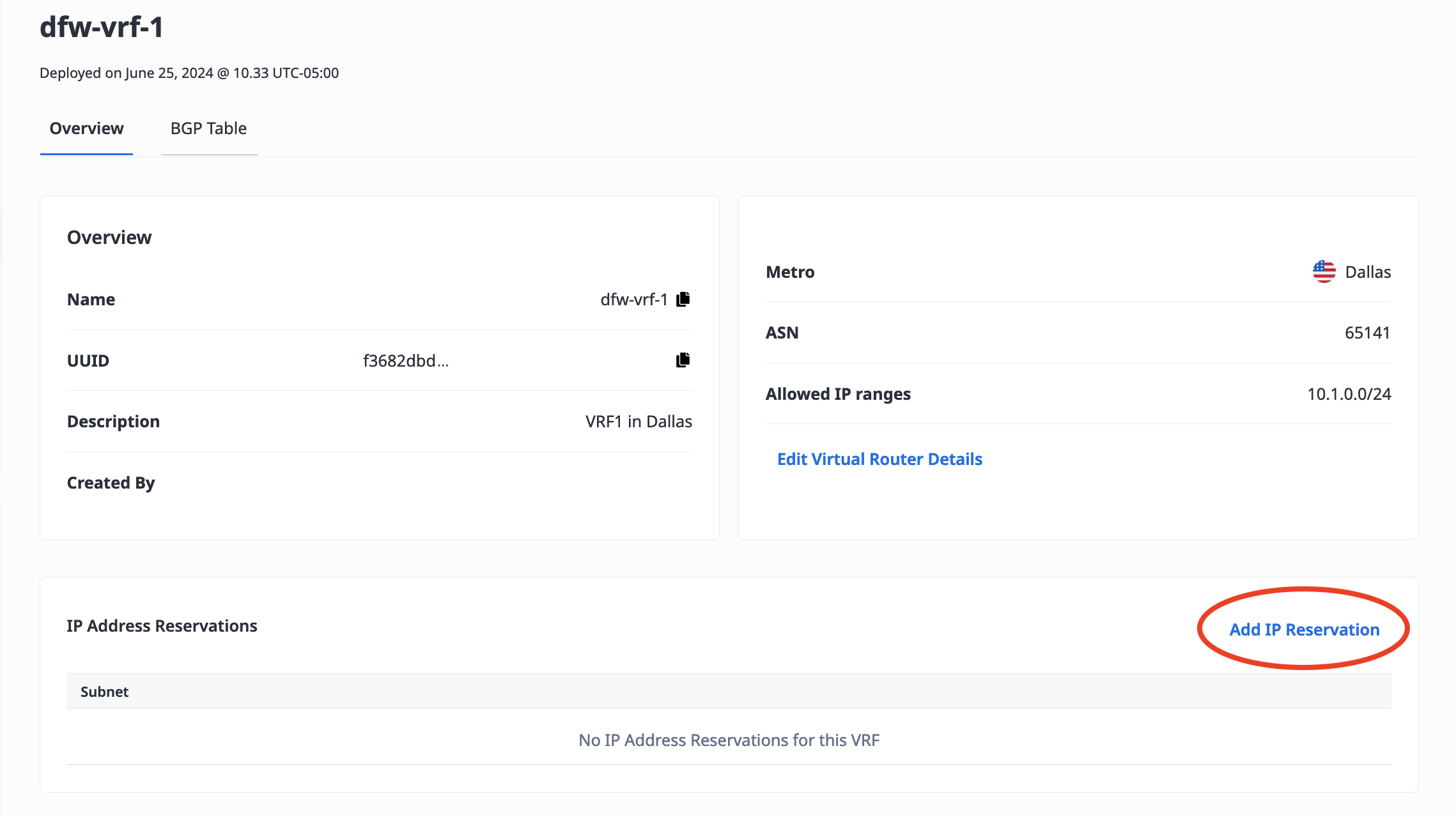

Clique no VRF para o qual você reservar endereços IP. Na guia Visão geral, clique em Adicionar reserva de IP.
Making an IP Reservation in the Console
No painel, insira a sub-rede na notação CIDR. O tamanho máximo de uma sub-rede IPv4 é /22 e o tamanho mínimo é /29. O único tamanho de sub-rede IPv6 é /64.
The Add IP Reservation pane in the Console
A área metropolitana para a reserva de endereço IP é inferida a partir do VRF associado. Clique em Enviar Solicitação.
Como resultado, você obterá uma sub-rede de endereços IP reservados no mesmo área metropolitana que seu VRF, pronta para ser usada pelo Metal Gateway do seu VRF.

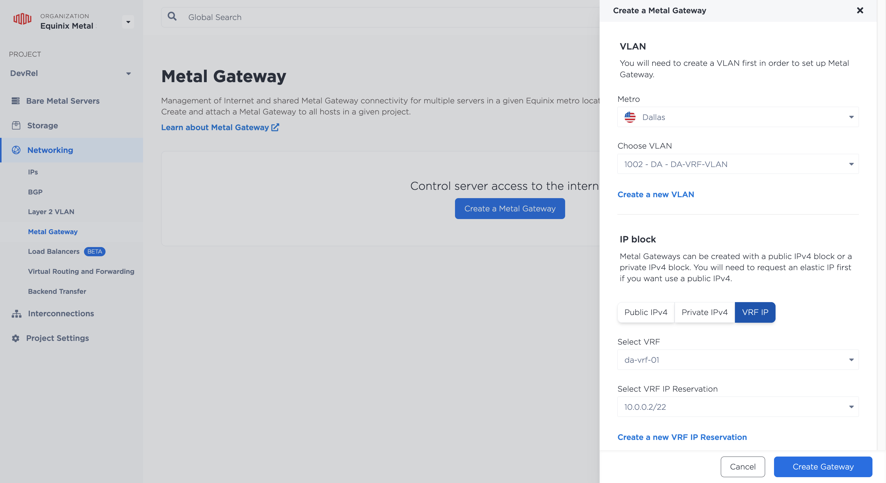

Crie um Metal Gateway na mesma área metropolitana que seu VRF, selecionando a VLAN que você usará para conectar o gateway e seus servidores.
Creating a VRF's Metal Gateway in the Console
Na seção Bloco de IP, selecione IP do VRF. Clique nos menus suspensos para selecionar o VRF e a Reserva de Endereço IP do VRF a ser associada a este Metal Gateway. Clique em Criar Gateway.
Como resultado, você obterá um Metal Gateway no mesmo área metropolitana que seu VRF, que usa os endereços IP na reserva de endereço IP do seu VRF que você pode atribuir aos servidores conectados à VLAN do Metal Gateway.

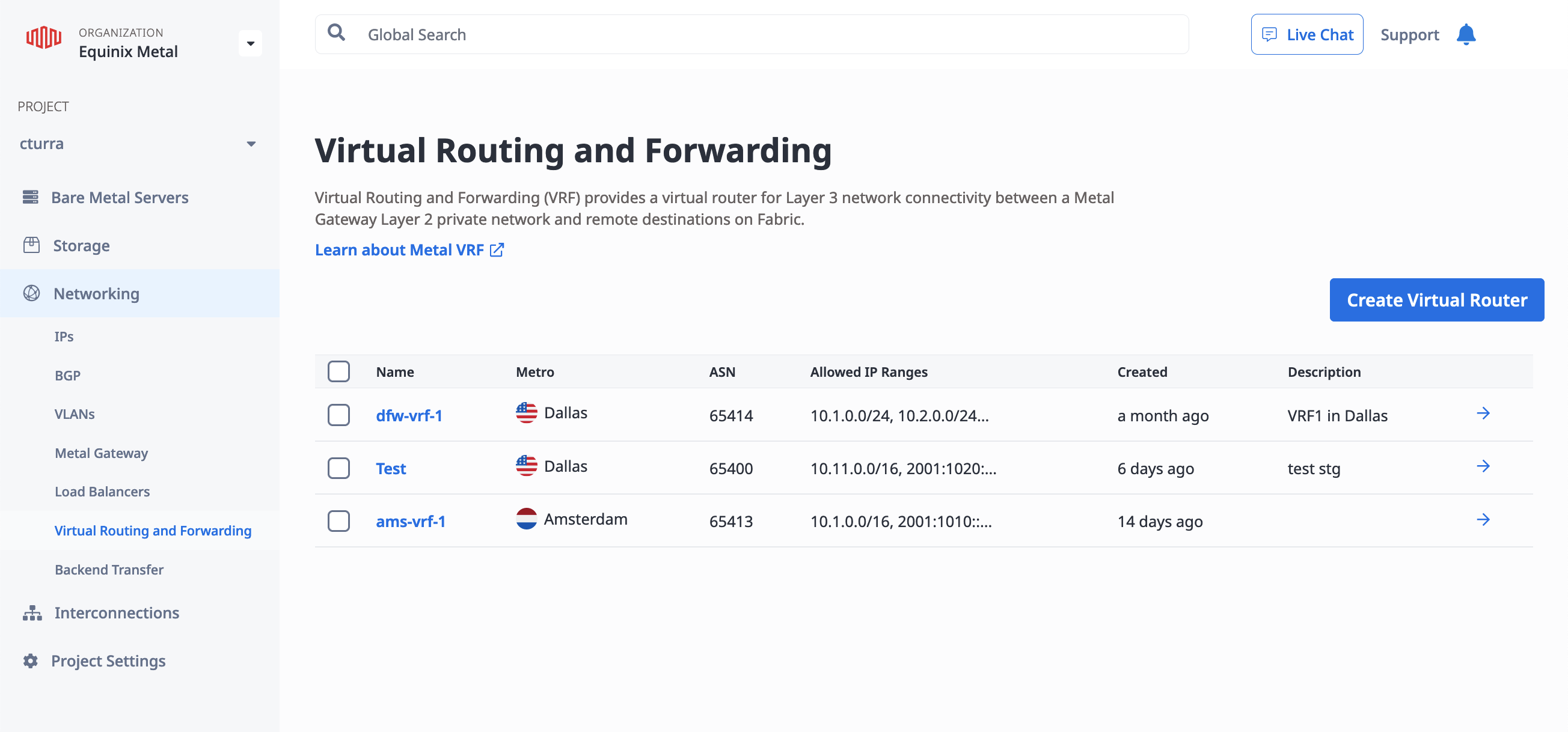

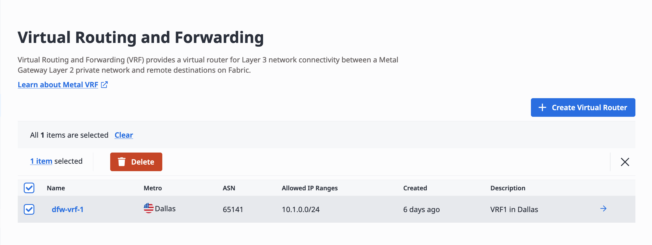

Após o provisionamento das suas VRFs, você poderá visualizá-las na seção Rede do seu projeto, na página Roteamento e encaminhamento virtual.
List of a Project's VRFs in the Console

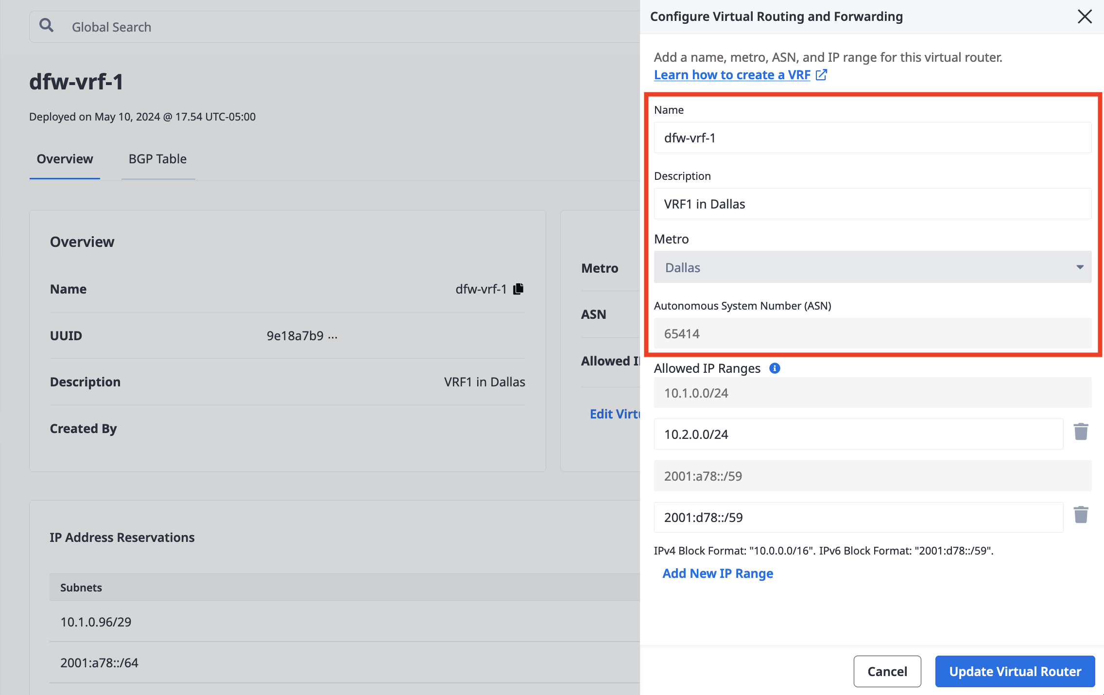

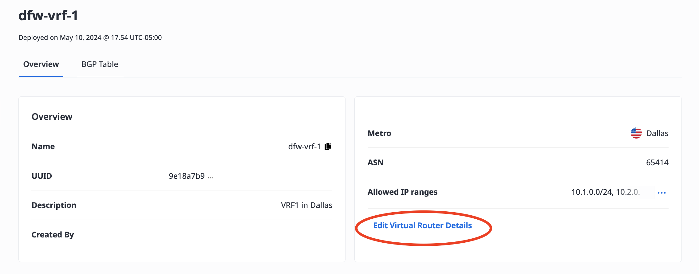

Para atualizar o VRF, clique em Editar detalhes do roteador virtual.
Edit Virtual Router Details in the Console
No painel, você pode atualizar os campos Nome e Descrição.
Você também pode atualizar o ASN se a VRF não estiver em uso no momento. O ASN não poderá ser atualizado se houver circuitos virtuais ativos associados à VRF ou se alguma das VLANs do Metal Gateway da VRF estiver conectada a servidores.
Updating the Virtual Router Details in the Console
Este painel também é onde você pode adicionar e remover intervalos de IP permitidos.

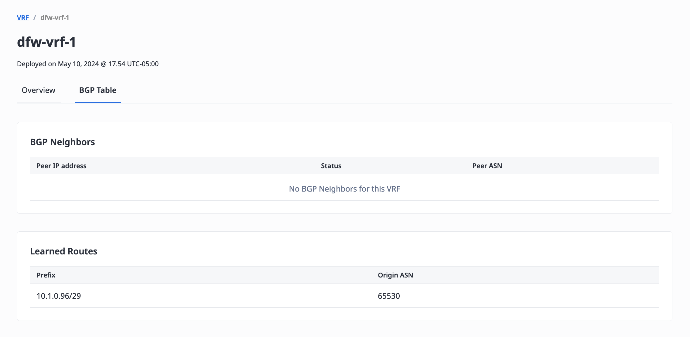

A tabela BGP
Assim que o tráfego estiver fluindo e o roteamento tiver iniciado, você poderá monitorar os vizinhos BGP e as rotas aprendidas da sua VRF. A tabela BGP exibe todas as rotas presentes na VRF.
Observação: antes do monitoramento, você deve configurar e habilitar todas as configurações de rede. Todos os servidores devem estar conectados à VLAN do Metal Gateway, e o Metal Gateway deve exibir o status "Ativo".
A tabela BGP Neighbors exibe as informações e o status dos vizinhos BGP da sua VRF.
A tabela Learned Routes exibe informações sobre todas as rotas aprendidas pelo VRF, que foram construídas por meio do BGP e de outros roteadores na rede.
Example BGP Tables Tab in the Console

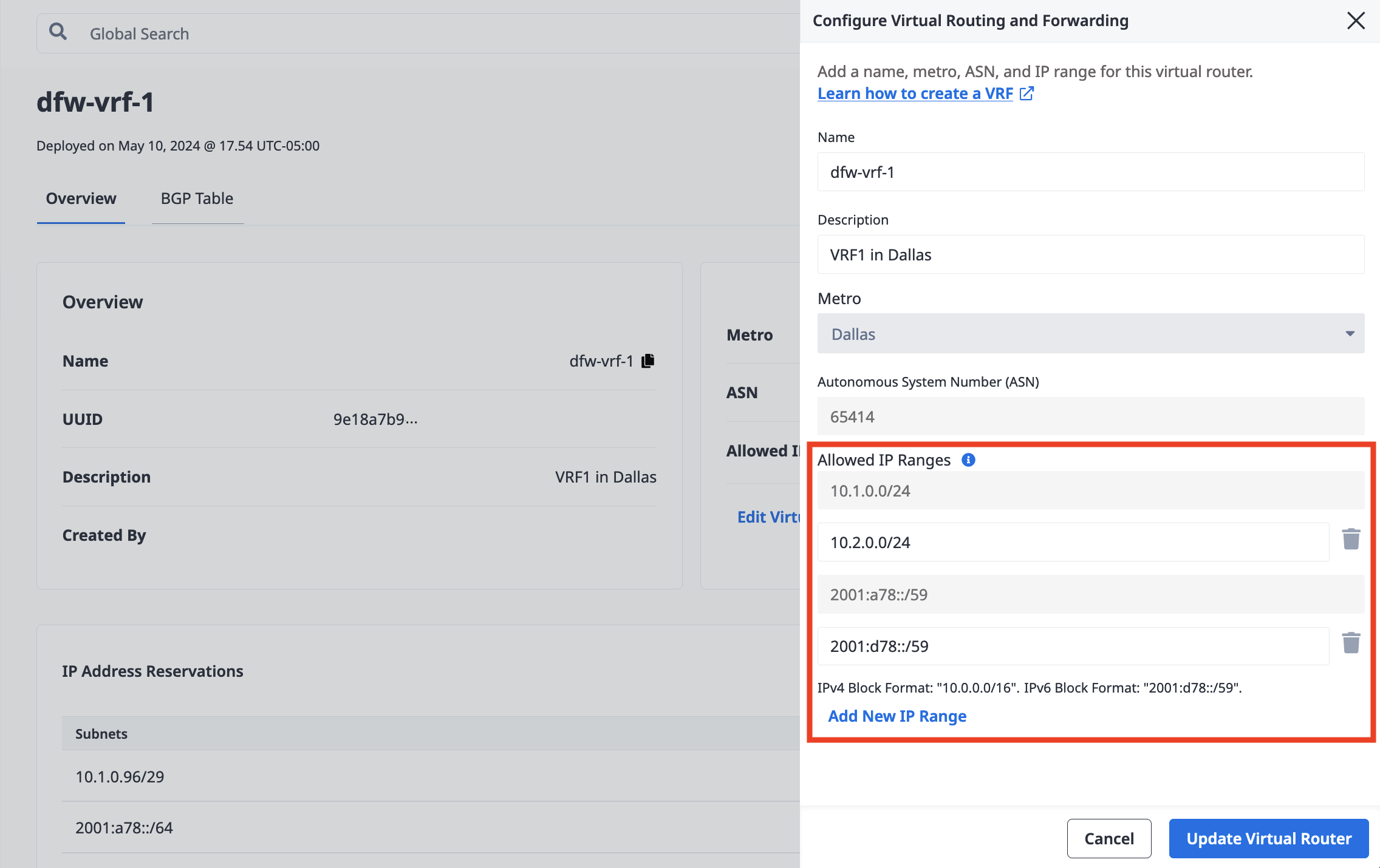

Adicionando mais intervalos de IP permitidos
Na lista atual de intervalos de IP permitidos, clique em Editar detalhes do roteador virtual.
Na seção Intervalos de IP Permitidos, clique em Adicionar Novo Intervalo de IP e insira o novo endereço de rede CIDR no campo. Os blocos de endereços IPv4 devem ter entre /8 e /29 de tamanho. Um bloco de endereços IPv6 deve ter entre /59 e /64 de tamanho, e apenas um bloco IPv6 por VRF é permitido. Clique em Adicionar Novo Intervalo de IP para adicionar mais de um intervalo de IP.
Adding Allowed IP Ranges in the Console
Clique em Atualizar Roteador Virtual.

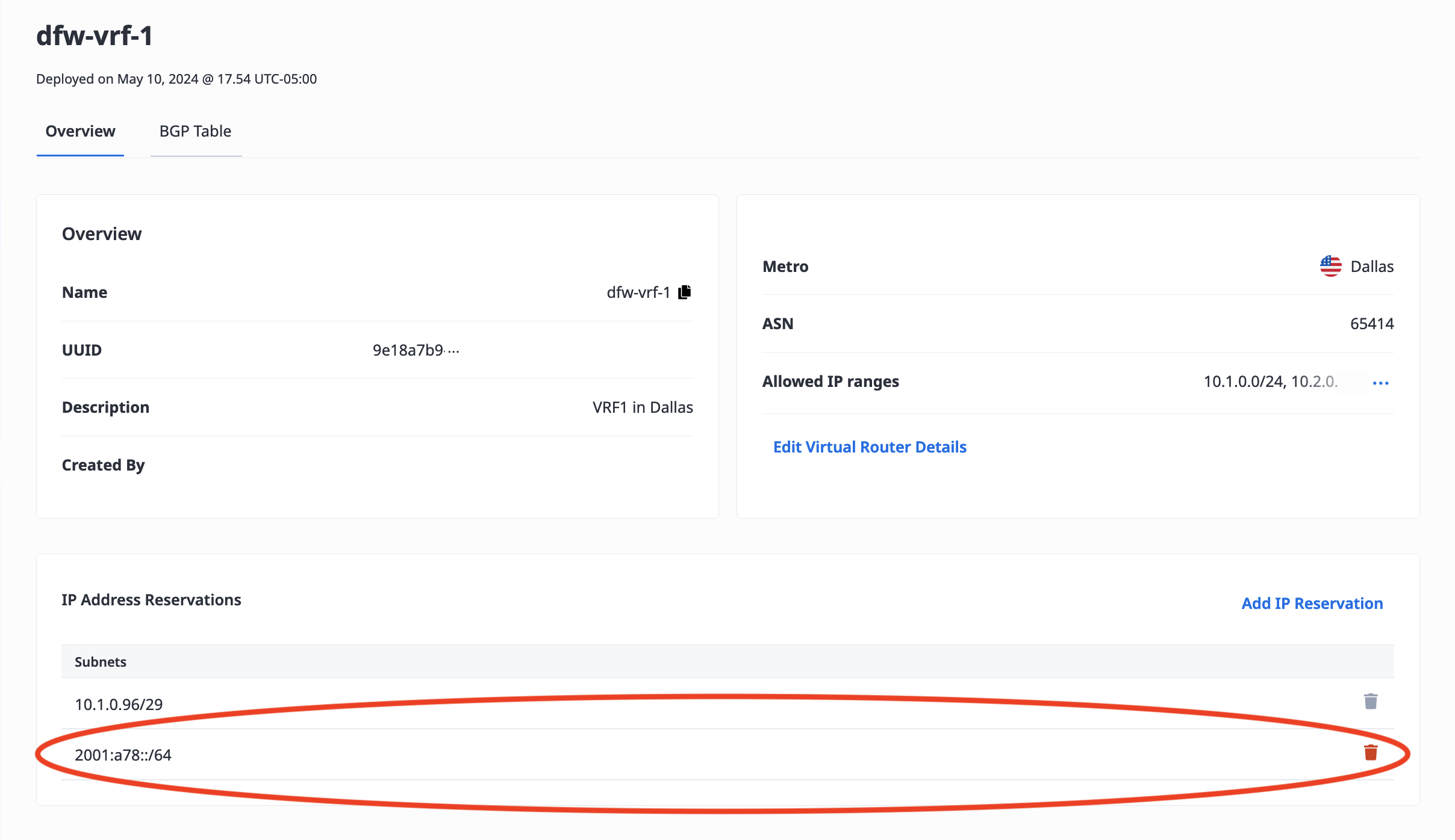

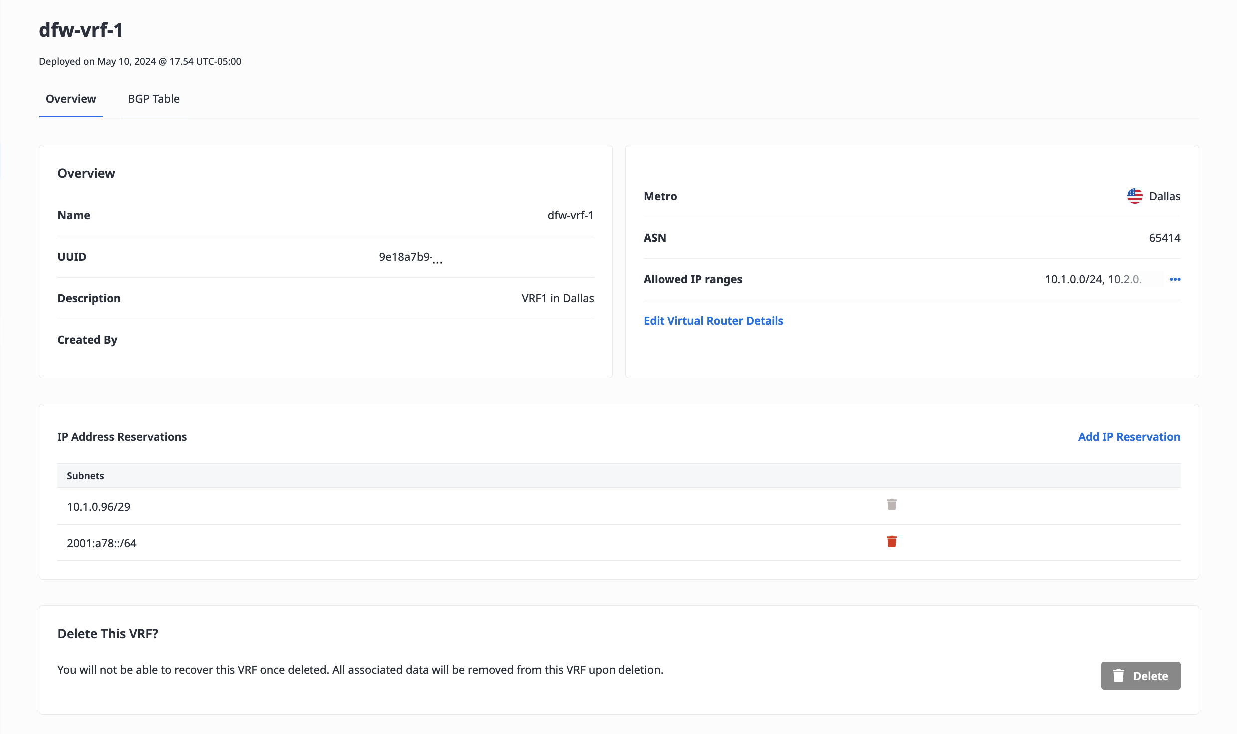

Depois você pode excluir a Reserva de Endereço IP.
Para excluir uma reserva de endereço IP, clique no ícone de lixeira ao lado do endereço IP que deseja excluir.
Deleting an IP Address Reservation from a VRF
Se o ícone da lixeira não estiver disponível, o endereço IP ainda estará associado a um gateway e não poderá ser modificado ou excluído.

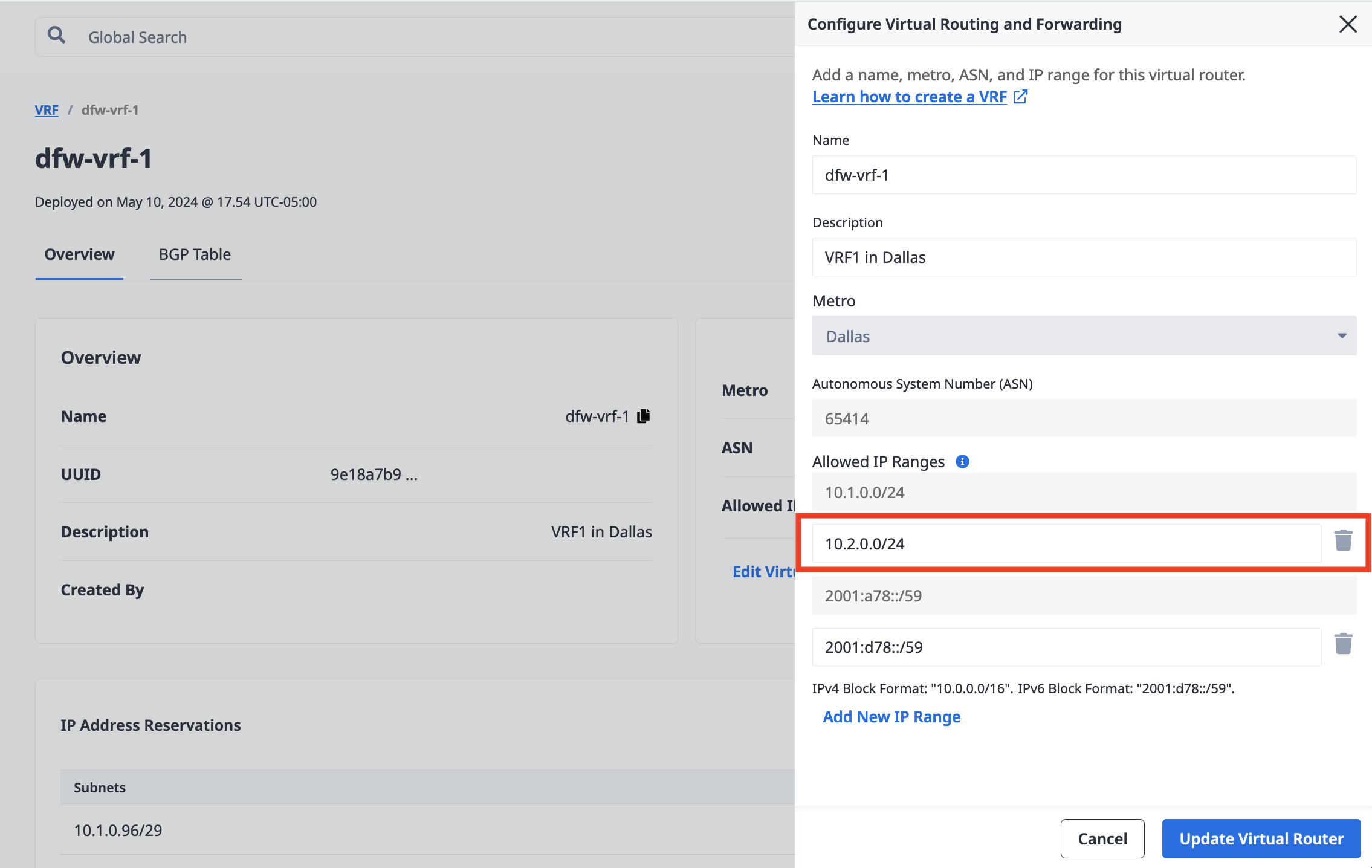

Depois que o Metal Gateway e todas as reservas de endereço IP em um intervalo de IP permitido forem removidos, você poderá excluir um intervalo de IP permitido.
Na lista atual de intervalos de IP permitidos, clique em Editar detalhes do roteador virtual. Na seção Intervalos de IP permitidos, clique no ícone da lixeira ao lado do intervalo de IP que deseja excluir.
Deleting an Allowed IP Range in the Console
Se o ícone da lixeira não estiver disponível, o intervalo de IP ainda terá Reservas de Endereço IP associadas a ele e não poderá ser modificado ou excluído.

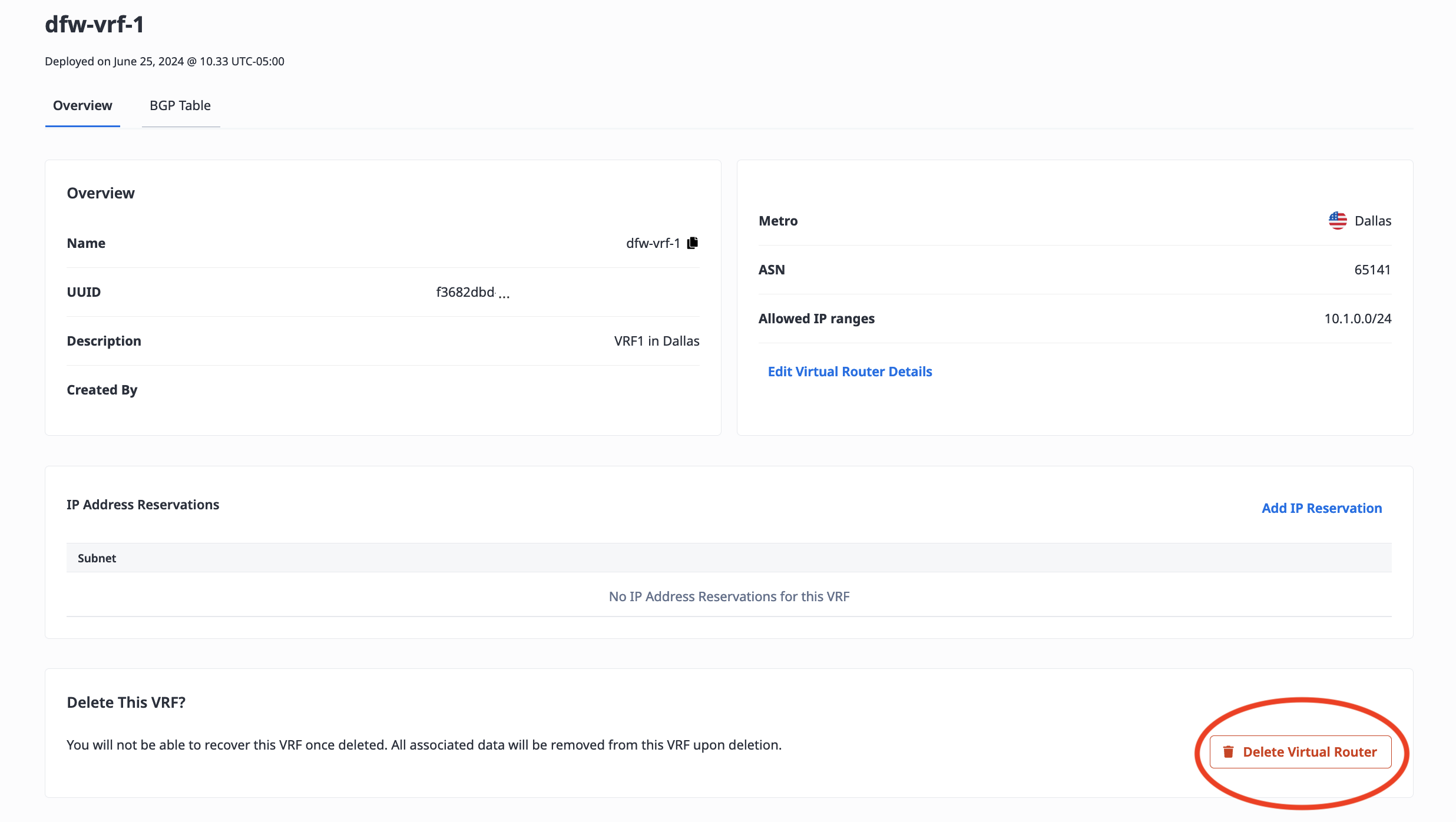

Na guia Visão geral do VRF, clique em Excluir roteador virtual.

Você também pode excluir um ou mais VRFs da lista, selecionando-os e clicando em Excluir.
Deleting a VRF from the List
