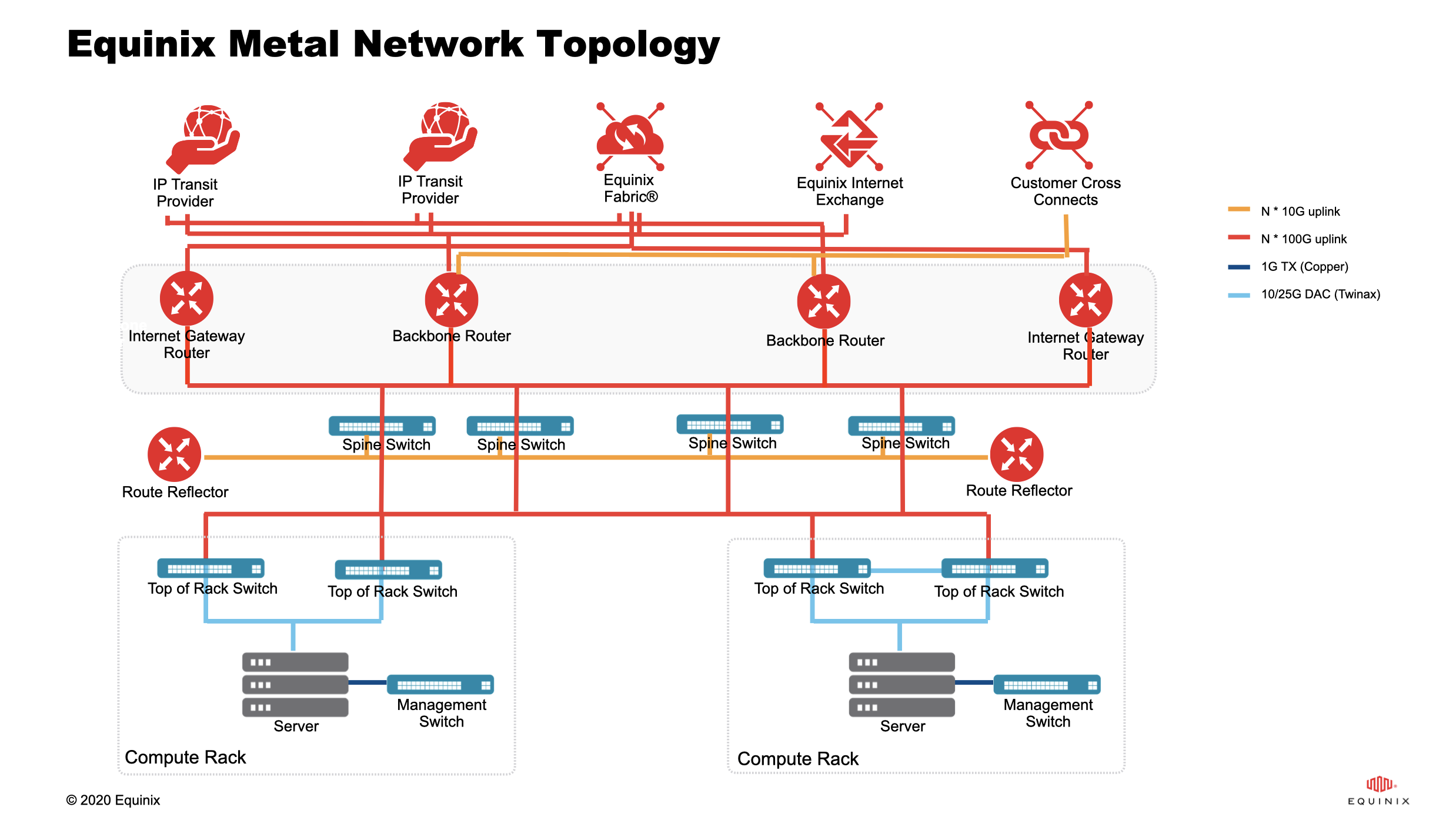

A rede no nível do rack
Cada servidor Equinix Metal é conectado a um switch topo de rack (TOR) que funciona como um dispositivo de edge, isolando o tráfego do seu servidor do tráfego vizinho ao redor.
Equinix Metal Network Topology Diagram
Nossos switches topo de linha são configurados no modo ativo e enviam Unidades de Dados do Protocolo de Controle de Agregação de Link (LACPDUs) para seu servidor, independentemente da configuração de rede do servidor.
Nossa Interface de Gerenciamento de Plataforma Inteligente (IPMI) oferece funções "fora de banda", como telemetria de hardware, ciclo de alimentação e console remoto. Ela está em uma rede IPMI fisicamente separada, acessível à nossa equipe e aos sistemas de gerenciamento interno, e disponibilizamos seus características por meio do console e da API do Equinix Metal . Ela não é acessível pela internet aberta.
