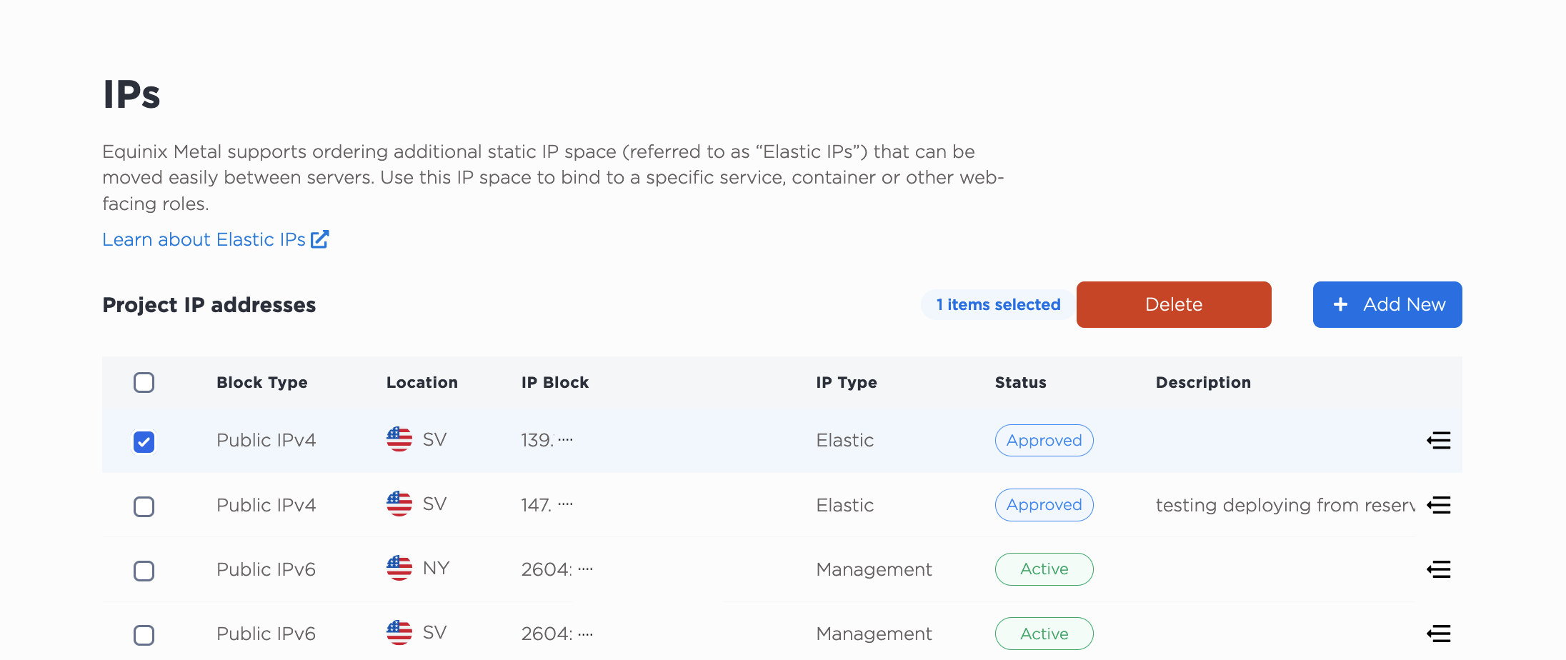

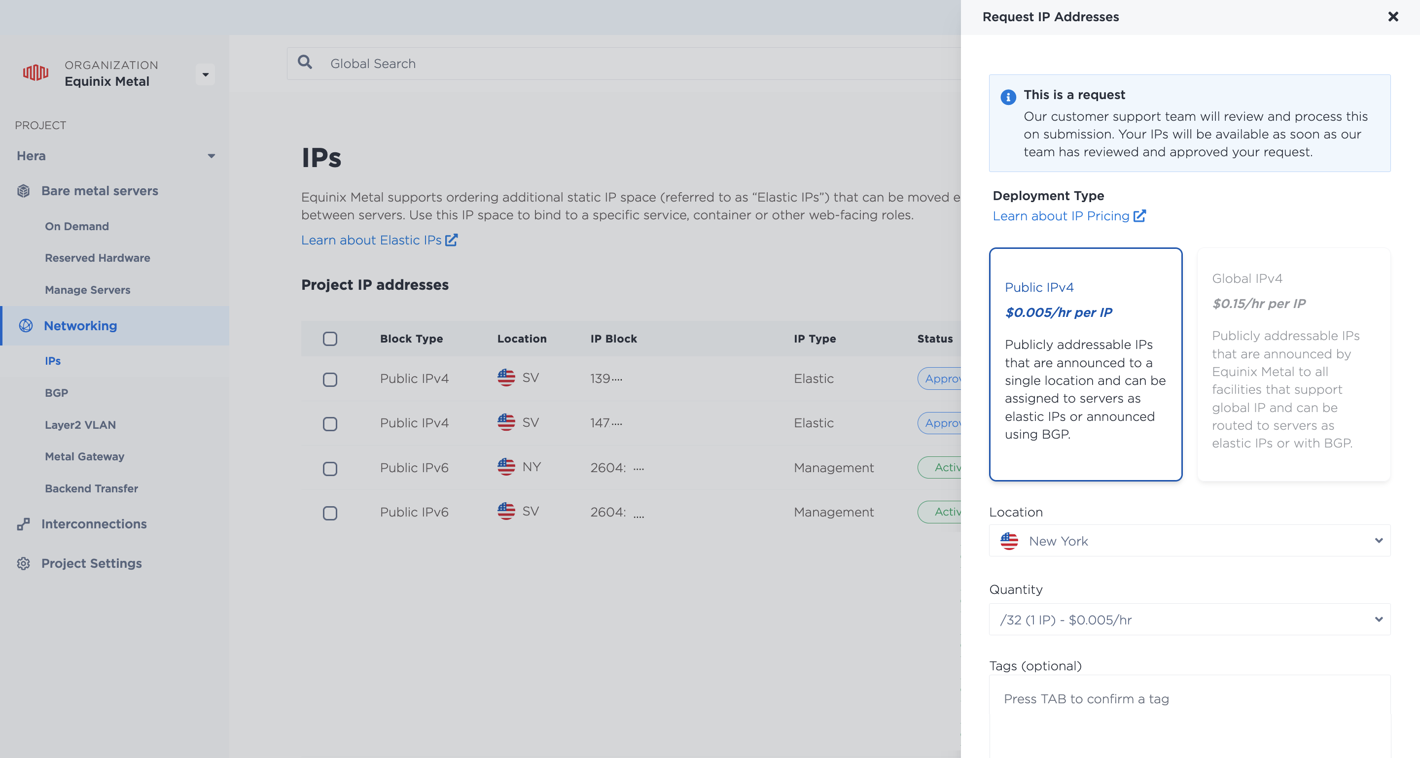

Na seção Rede do seu projeto, abra a página IPs. Os endereços IP atuais do seu projeto devem estar listados. Para solicitar endereços IP adicionais, clique em + Adicionar novo.
Na janela deslizante Solicitar endereços IP, selecione a Localização e a Quantidade (tamanho) da sub-rede reservada. Há também campos para Tags e Descrição para sua utilização. O campo JSON personalizado é para dados personalizados que você deseja incluir nos metadados do seu servidor.
Utilize o campo Comentários para entrar em contato com o suporte e fornecer qualquer informação relevante para sua solicitar. Isso é especialmente útil se você pretende solicitar várias sub-redes ou várias sub-redes grandes, pois existem cotas definidas no nível do projeto. A equipe de suporte poderá alcance em contato para esclarecer dúvidas sobre sua solicitar.

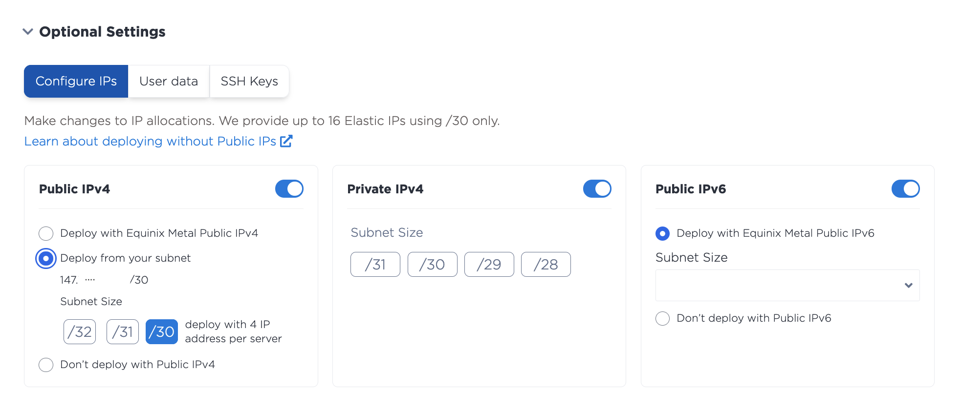

Durante o processo de provisionamento, em Configurações Opcionais, clique em Configurar IPs. Escolha Implantar a partir da sua sub-rede e selecione a sub-rede e o número de endereços IP a serem atribuídos ao servidor.

Para excluir uma reserva do seu projeto, abra a página IPs, selecione a reserva de IP que deseja excluir e clique em Excluir.
