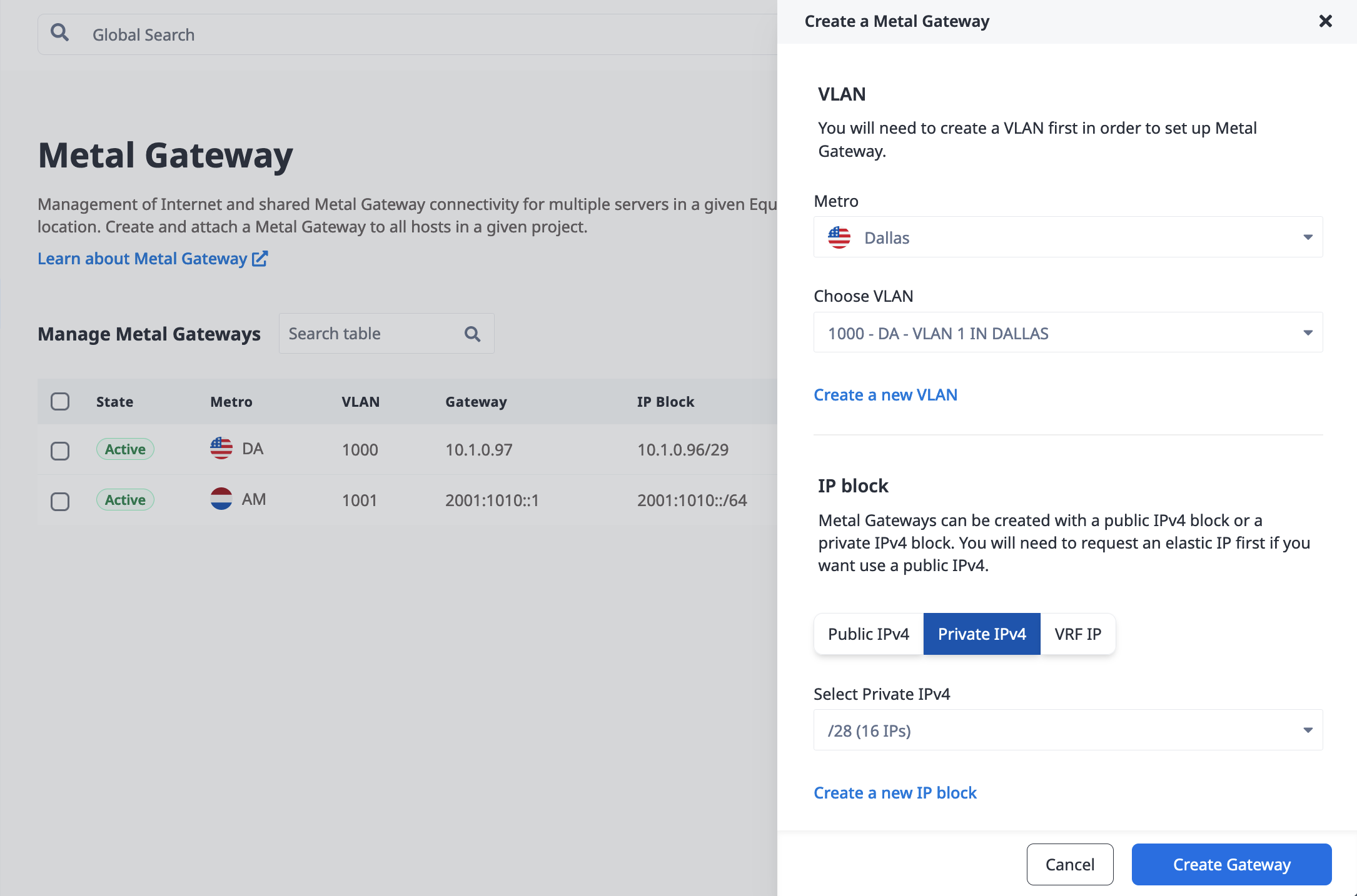

Os gateways Metal são definidos no nível do projeto. Para criar um gateway Metal, abra a página Gateway Metálico do projeto. Clique em **+ Adicionar Gateway Metal **.
No painel _Criar Gateway Metal, selecione a VLAN que deseja conectar ao gateway no menu suspenso. Certifique-se de que a VLAN esteja na mesma área metropolitana que os blocos de endereços IP e servidores que você deseja usar com o gateway. Se você não tiver uma VLAN elegível, clique em +Criar Nova VLAN, que o guiará pelo processo de criação de uma.
Em seguida, selecione qual tipo de endereço IP você deseja usar com o gateway.

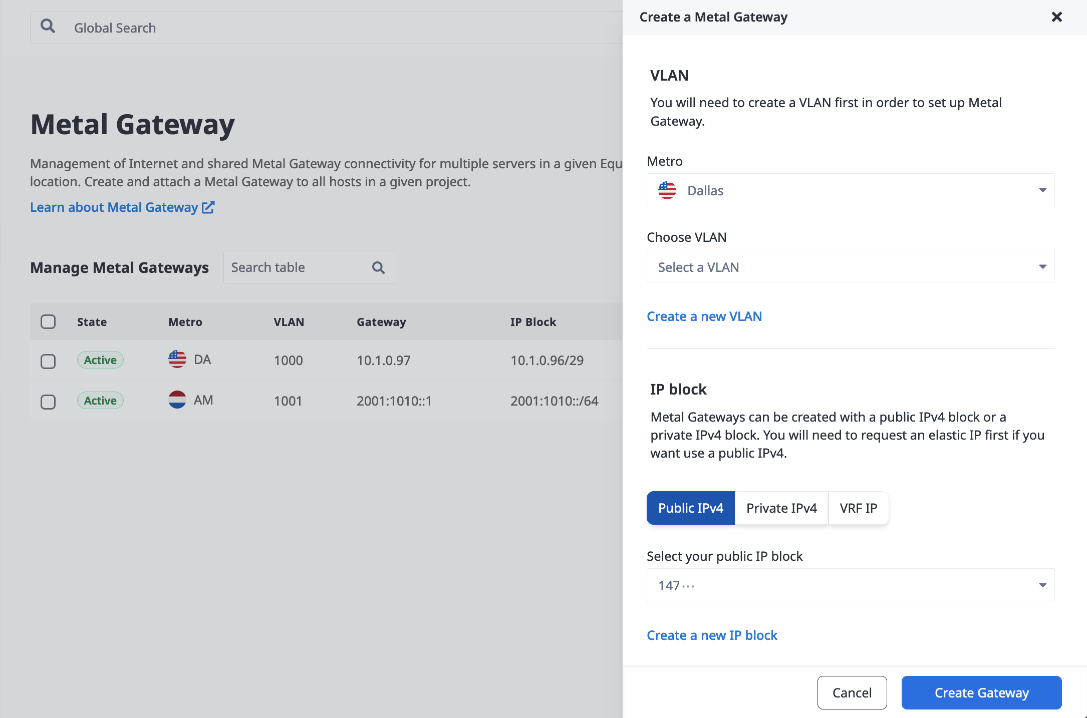

Se estiver usando um bloco de endereços IPv4 públicos, selecione um dos blocos de endereços IP elegíveis na área metropolitana onde os servidores estão localizados ou clique em +Criar novo bloco de IP para criar um. Novamente, certifique-se de que o bloco de endereços IP esteja na mesma área metropolitana que a VLAN e os servidores que você deseja usar com o gateway.
Creating a Public IPv4 Gateway
Se você usar um bloco de endereços IPv4 privados, você precisará criar um novo. Selecione o tamanho do bloco no menu suspenso e ele será criado automaticamente na mesma área metropolitana da VLAN você para o gateway.
Creating a Private IPv4 Gateway

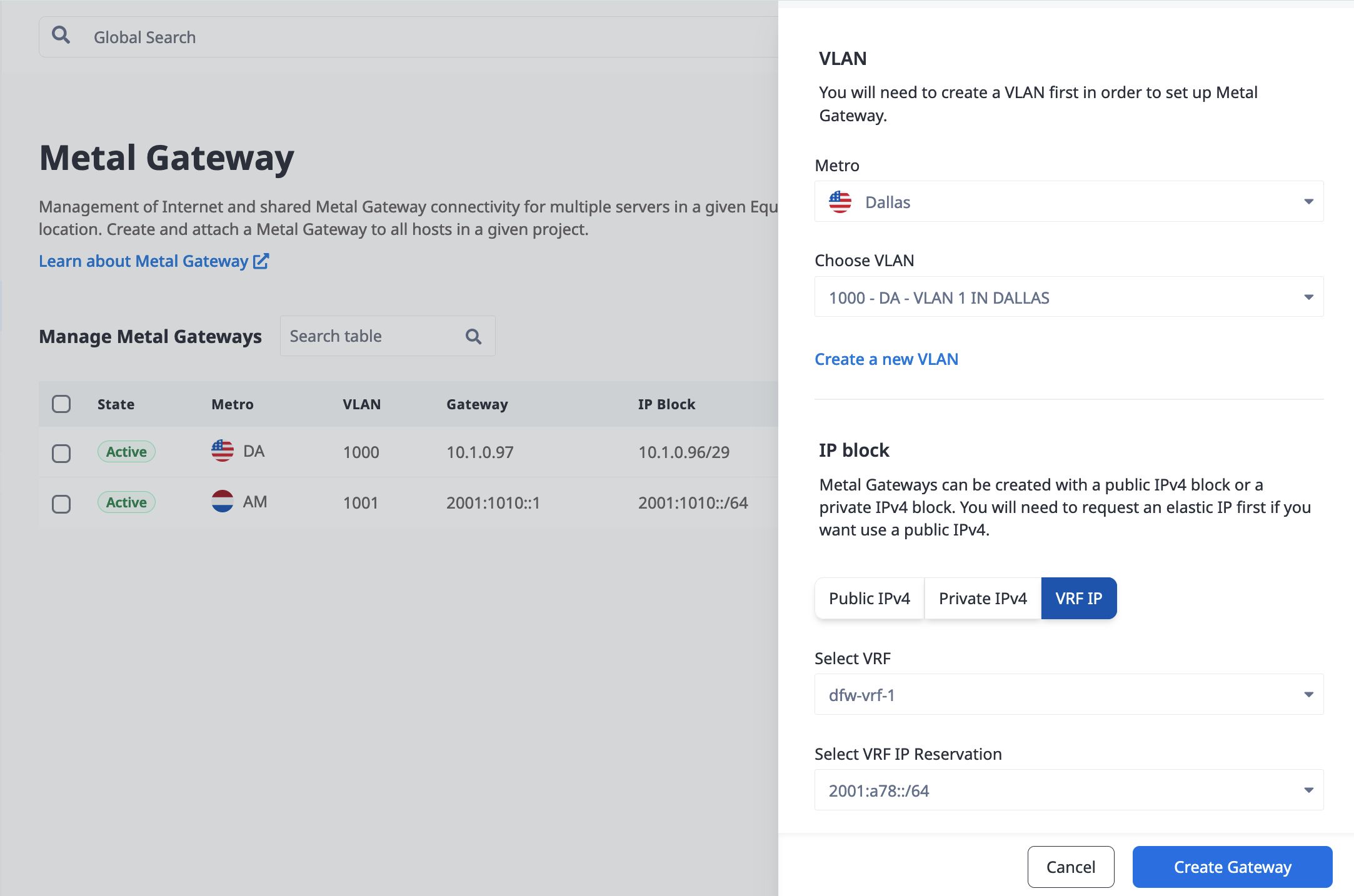

Se você estiver criando um gateway para um Roteador Virtual (VRF), selecione o VRF e a reserva de IP do VRF. Mais informações estão disponíveis na página VRF.
Creating a VRF Gateway

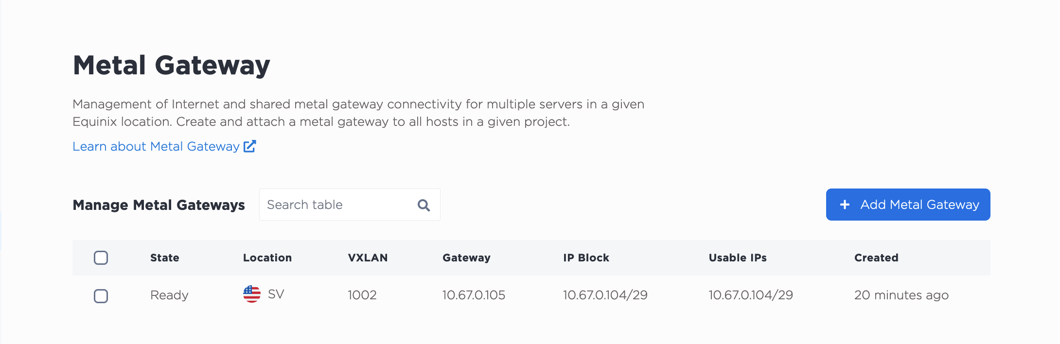

Depois de você um Metal Gateway em um projeto, ele será listado na página Metal Gateways.
Detalhes do Gateway
Após o provisionamento, os detalhes do seu Metal Gateway são listados na tabela da página Metal Gateway do seu projeto.

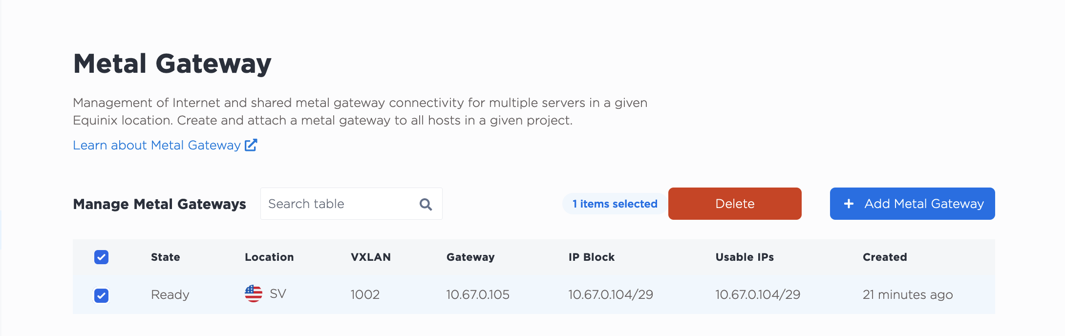

Excluindo um Gateway de Metal
Selecione o Portal Metal que deseja excluir da lista na página Portais Metálicos. Clique em Excluir.
Gateway Delete Button
Ao você um Metal Gateway, os dados do gateway e das sub-redes são removidos. Se o bloco for um bloco de endereços IPv4 públicos, ele será devolvido ao Projeto e você poderá reutilizá-lo para outra finalidade. Se o bloco de endereços IP for um bloco de endereços IPv4 privados, o bloco de endereços IP será excluído. A VLAN associada ao Gateway continuará existindo e poderá ser usada para outras finalidades.
Observação: é possível excluir um Gateway "Ativo". Certifique-se de que o Gateway não esteja processando tráfego antes de excluí-lo para evitar interrupções.
