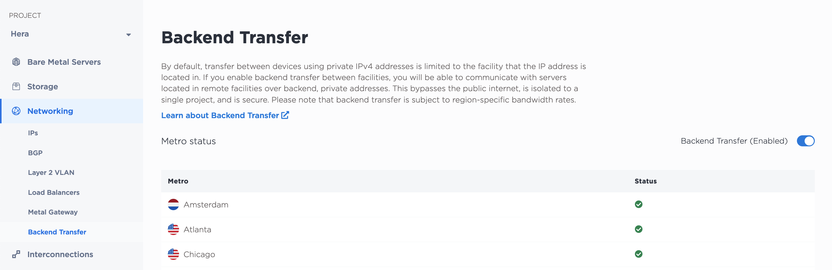

Habilitando a transferência de backend
No console do Equinix Metal, você pode habilitar a opção na página Transferência de Backend, localizada na seção Rede do projeto. Clique no botão para habilitar. Quando habilitada, a mensagem exibida será "Transferência de Backend (Habilitada)".
The Backend Transfer Toggle Enabled in the Console
A transferência de backend é habilitada no seu projeto imediatamente, embora você possa ter que esperar até 1 minuto para que a conectividade entre os servidores seja estabelecida.

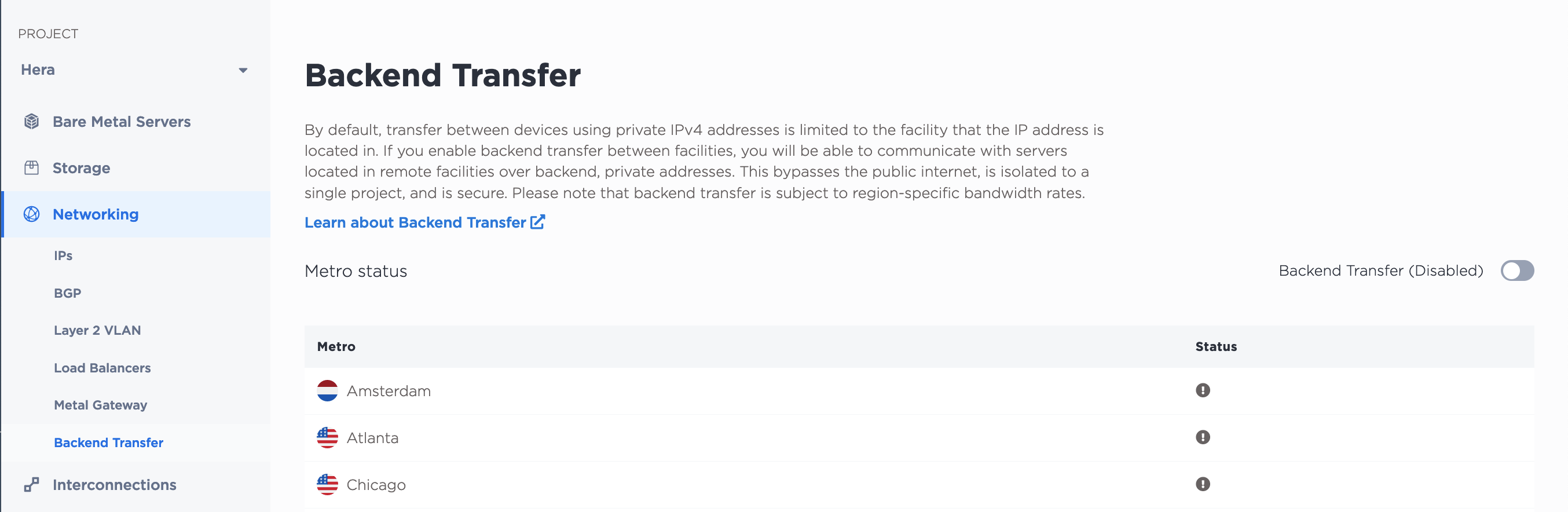

Desabilitando a transferência de backend
Para desativar a Transferência de Backend em um Projeto, clique no botão na página Transferência de Backend. Quando desativada, a mensagem exibida será "Transferência de Backend (Desativada)".
OBSERVAÇÃO: Desativar a Transferência de Backend cortará a conexão entre servidores em diferentes Metros usando o espaço de endereço IPv4 privado, e é possível desativar a Transferência de Backend mesmo se ela estiver em uso. Certifique-se de você parado o tráfego antes de desativá-la.
