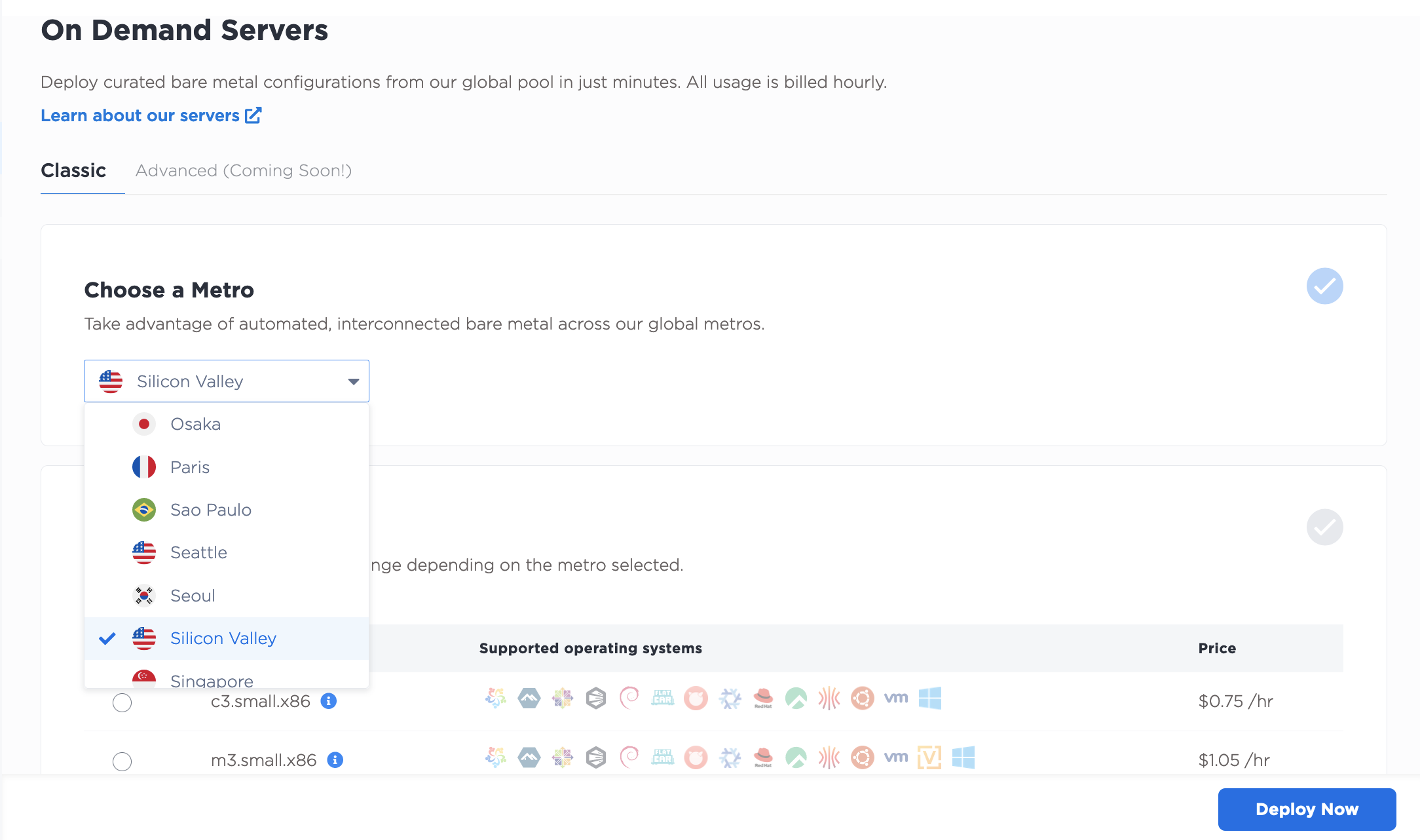

Provisionamento dentro de um área metropolitana
Ao provisionar servidores no Equinix Metal, você seleciona a área metropolitana onde você que eles fiquem. Determinamos em qual IBX específico da área metropolitana seu servidor reside fisicamente com base em uma variedade de fatores, incluindo a capacidade da área metropolitana e os direitos da sua conta ou organização.
- Console
- CLI
- API
Ao você um novo servidor sob demanda, selecionar um área metropolitana é a primeira escolha que você faz.
