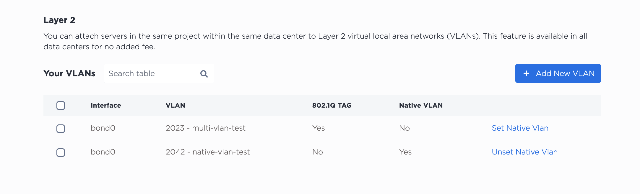

Configurando uma VLAN nativa
As VLANs podem ser gerenciadas na guia Rede do servidor, na seção Camada 2. Se este servidor você conectado a várias VLANs, elas serão listadas aqui. Você verá então a opção Definir VLAN Nativa.
Setting a native VLAN in the console
Desconfigurando uma VLAN nativa
Assim como na configuração de uma VLAN nativa, você pode removê-la a partir do console, na aba Rede do servidor, na seção Camada 2. Você verá então a opção Remover VLAN Nativa.
Unsetting a natvie VLAN in the console
