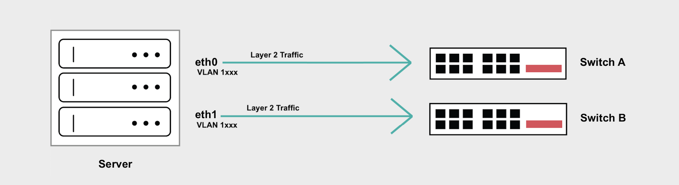

Esta opção destruirá o vínculo LACP e permitirá que você coloque cada interface em redes individuais de Camada 2. Isso introduz um único ponto de falha no switch upstream ou na interface de rede . Uma indisponibilidade, manutenção ou reinicialização de uma das portas causará interrupções na rede .
Layer 2 Unbonded Diagram
Se você tiver preocupações com alta disponibilidade, o Modo Bonded de Camada 2 suporta uma configuração somente de Camada 2, mantendo a interface de rede agregada que abrange 2 switches upstream distintos.
Visão geral
  • O modo Unbonded da Camada 2 quebra o vínculo, permitindo que você configure as duas interfaces separadamente, mas expõe um único ponto de falha na sua rede se uma das portas ou switches falhar.
  • Você pode então adicionar VLANs a eth1 e eth0 para o seu tráfego de Camada 2. Se você estiver adicionando apenas uma VLAN por interface a eth1 ou eth0, o tráfego não poderá ser etiquetado.
  • Se você estiver adicionando mais de uma VLAN a eth1 ou eth0, você precisará criar subinterfaces para alça com o tráfego marcado para cada VLAN e/ou você terá que definir uma VLAN nativa para alça com o tráfego não marcado.

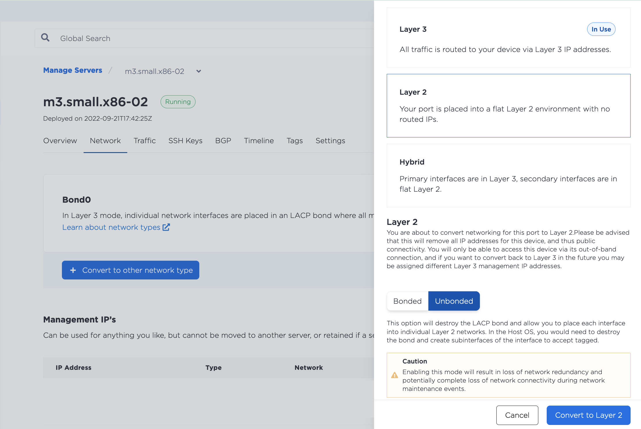

No console do Equinix Metal, acesse a página Rede do servidor, clique em Converter para outro tipo de rede e escolha ** Camada 2**. Selecione o modo Não vinculado. Clique em Converter para Camada 2 para iniciar a conversão.
Converting to Layer 2 Unbonded mode panel
Ao concluir, você retornará à página Rede do servidor.

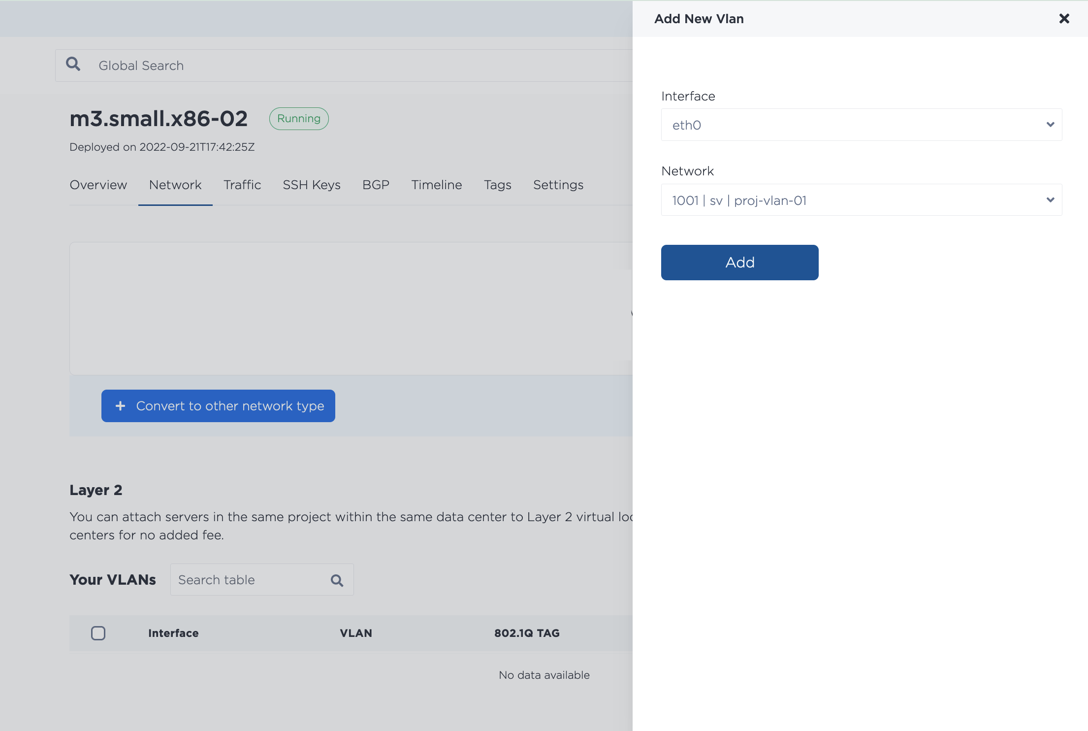

Para atribuir uma VLAN a uma das portas, clique em Adicionar nova VLAN e selecione a interface eth0 ou eth1. Clique em Adicionar para iniciar as alterações.
Adding a VLAN to eth0
