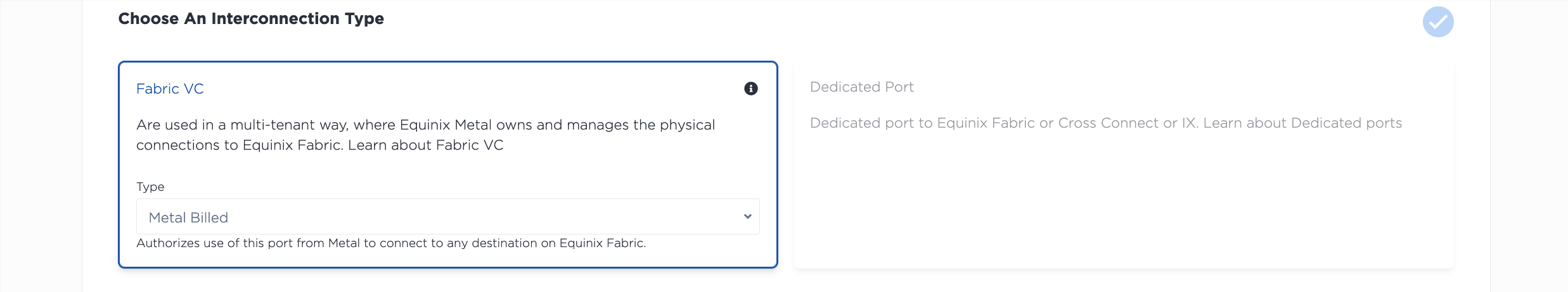

Para solicitar uma Conexão Virtual de Fabric, abra a página Interconexões do projeto. Clique em + Solicitar Nova Interconexão. Na seção Tipo de Interconexão, clique no menu suspenso em Conexão Virtual de Tecido e selecione Cobrança por Metal ou Cobrança por Tecido.
- Selecione o local para a nova conexão no menu suspenso. Selecione a área metropolitana onde está localizada sua infraestrutura Equinix Metal e a área metropolitana onde está o CSP ao qual você está se conectando no Fabric: essas interconexões são vinculadas à área metropolitana.

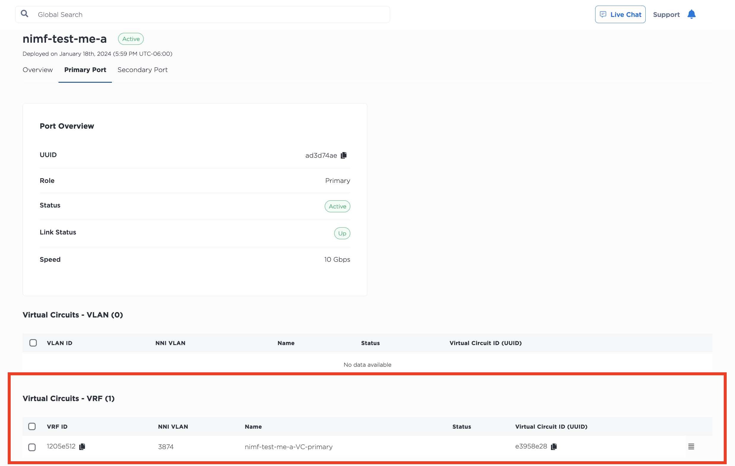

Assim que a interconexão entre o Fabric e o Equinix Metal for estabelecida, ela aparecerá na página Interconexões do seu projeto, na seção Fabric VC. Clique no Fabric VC para visualizar a página Visão geral, que contém uma visão detalhada, bem como um resumo das configurações da porta primária e da porta secundária.
Clicar em Porta Primária ou Porta Secundária exibe o status e a configuração da porta. Seu VRF é listado na seção Circuitos Virtuais - VRF da página da porta com o status _aguardando detalhes de peering .

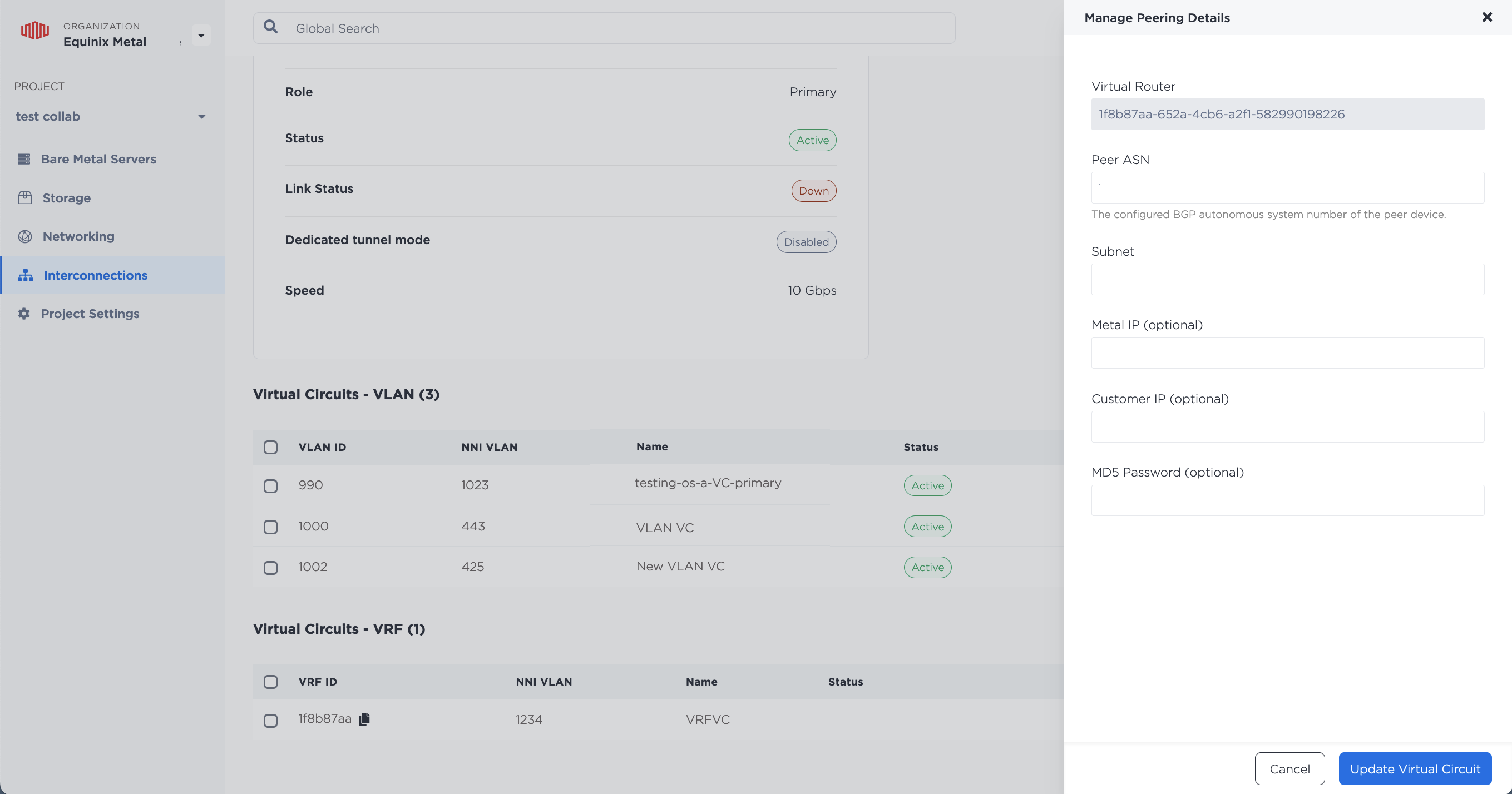

Clique no menu de três barras para abrir o painel Gerenciar Detalhes de Emparelhamento. É aqui que você especifica a sub-rede do intervalo de endereços IP do VRF que será usada para endereçar o VRF e o lado remoto do circuito virtual. A reserva de endereço IP para essa sub-rede será criada automaticamente.
Preencha os campos com as informações solicitadas.
- ASN do par (obrigatório) - O ASN que será usado com o VRF e o lado remoto da conexão no circuito virtual.
- Sub-rede (obrigatório)
- Para sub-redes IPv4, a sub-rede
/30ou/31de um dos blocos IP do VRF é usada para endereçar o VRF e o lado remoto do circuito virtual. O Metal IP e o Customer IP são endereços IP dessa sub-rede que você pode especificar opcionalmente. Se não forem especificados, o Metal IP será o último endereço IP utilizável na sub-rede e o Customer IP será o primeiro endereço IP utilizável na sub-rede. Para sub-redes/30, os endereços IP de rede e de broadcast não podem ser usados como Metal IP ou Customer IP. - Para sub-redes IPv6, a sub-rede
/126ou/127de um dos blocos IP do VRF é usada para endereçar o VRF e o lado remoto do circuito virtual. O Metal IP e o Customer IP são endereços IP dessa sub-rede que você pode especificar opcionalmente. Se não forem especificados, o Metal IP será o último endereço IP utilizável na sub-rede e o Customer IP será o primeiro endereço IP utilizável na sub-rede. Para sub-redes/126, os endereços IP de rede e de broadcast não podem ser usados como Metal IP ou Customer IP.
- Senha MD5 (opcional) - Defina uma senha MD5 opcional em texto simples para o peering BGP .
Clique em Atualizar Circuito Virtual.

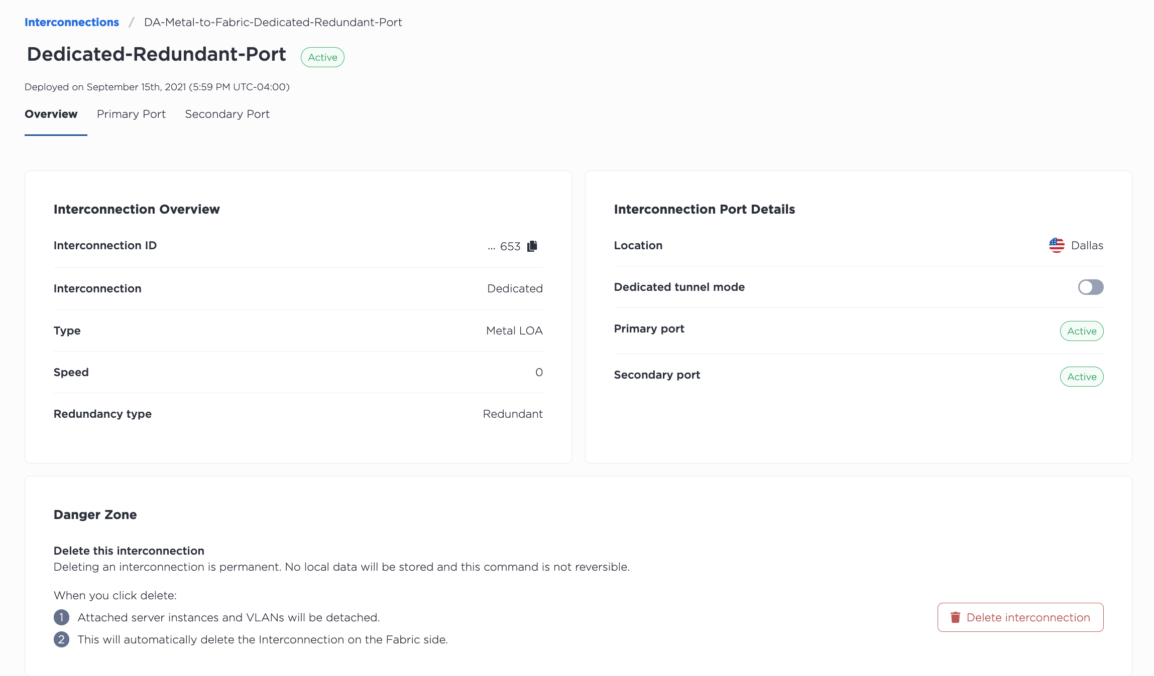

Ao clicar em uma Porta Dedicada, você será direcionado para a página Visão Geral, que contém uma visualização detalhada, bem como um resumo das configurações da porta primária e da porta secundária. Uma visualização detalhada das portas está disponível clicando nas abas Porta Primária e Porta Secundária.

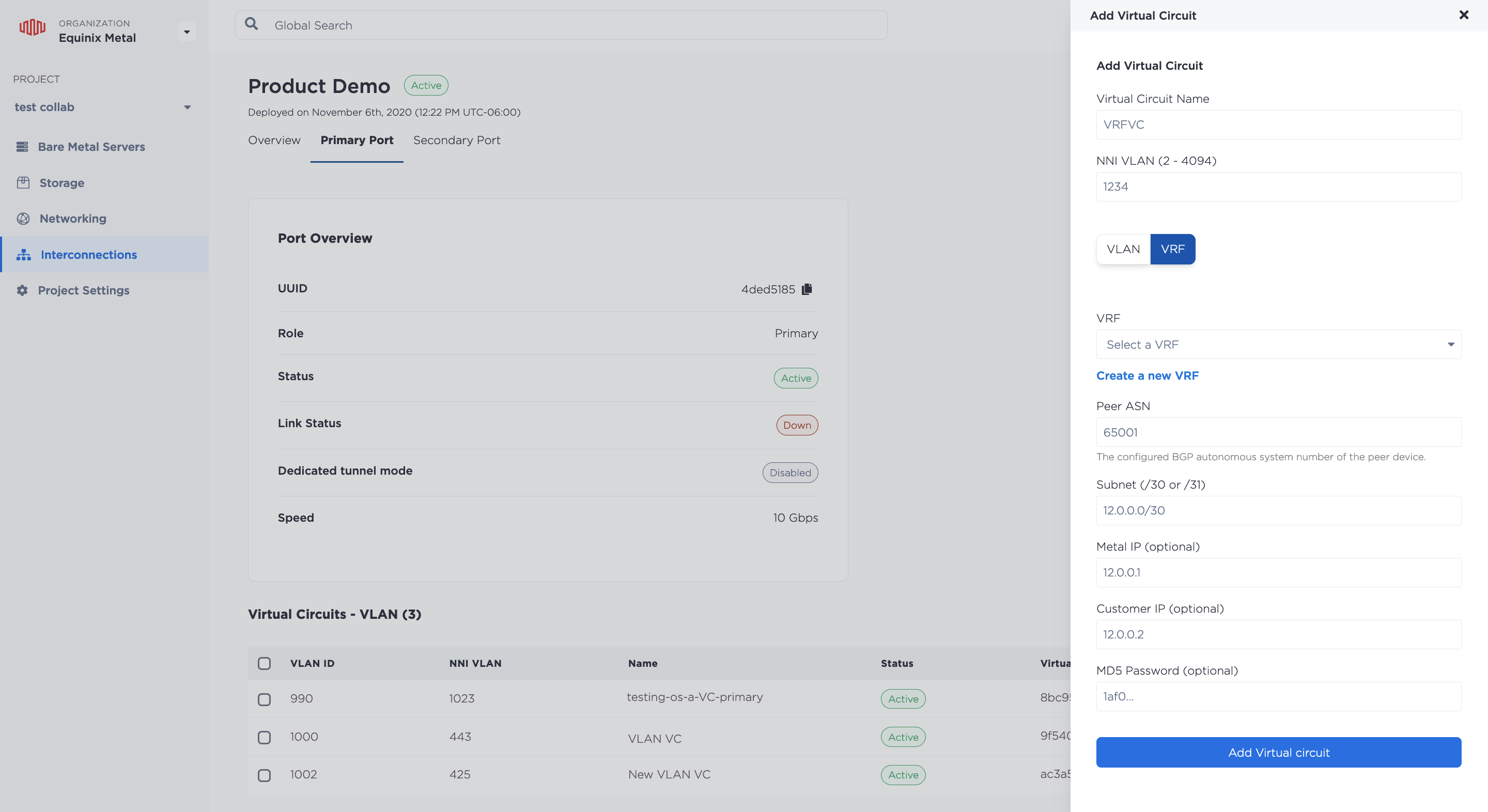

Na guia Porta Primária, clique em +Adicionar Circuito Virtual para criar um circuito virtual ao qual conectar seu VRF. No painel Adicionar Circuito Virtual, primeiro dê um nome a ele e especifique o ID da VLAN NNI. Lembre-se: se você estiver se conectando a um destino na Fabric, a VLAN NNI deve corresponder à da Fabric .
Em seguida, selecione VRF.
Selecione o VRF no menu suspenso para anexar a esta Conexão Virtual e preencha as informações de peering solicitadas.
Clique em Adicionar circuito virtual.

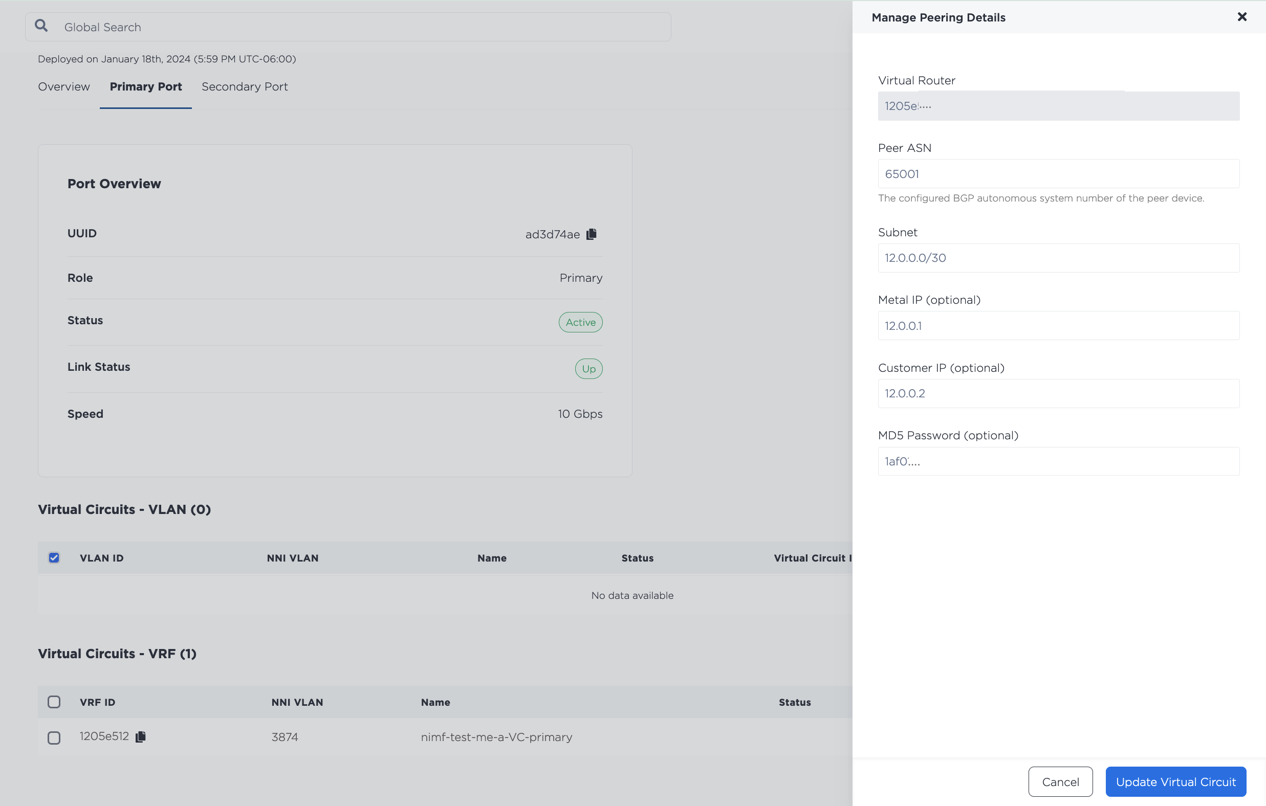

Você pode gerenciar os detalhes de peering de uma VRF em um Fabric VC ou em um Dedicated Porta VC nas abas Primary Port ou Secondary Port do VC. As VRFs são listadas na seção Virtual Circuits - VRF. Clique no menu de três barras para abrir o painel Manage Peering Details.
Preencha os campos com as novas informações de peering e clique em Atualizar Circuito Virtual.
