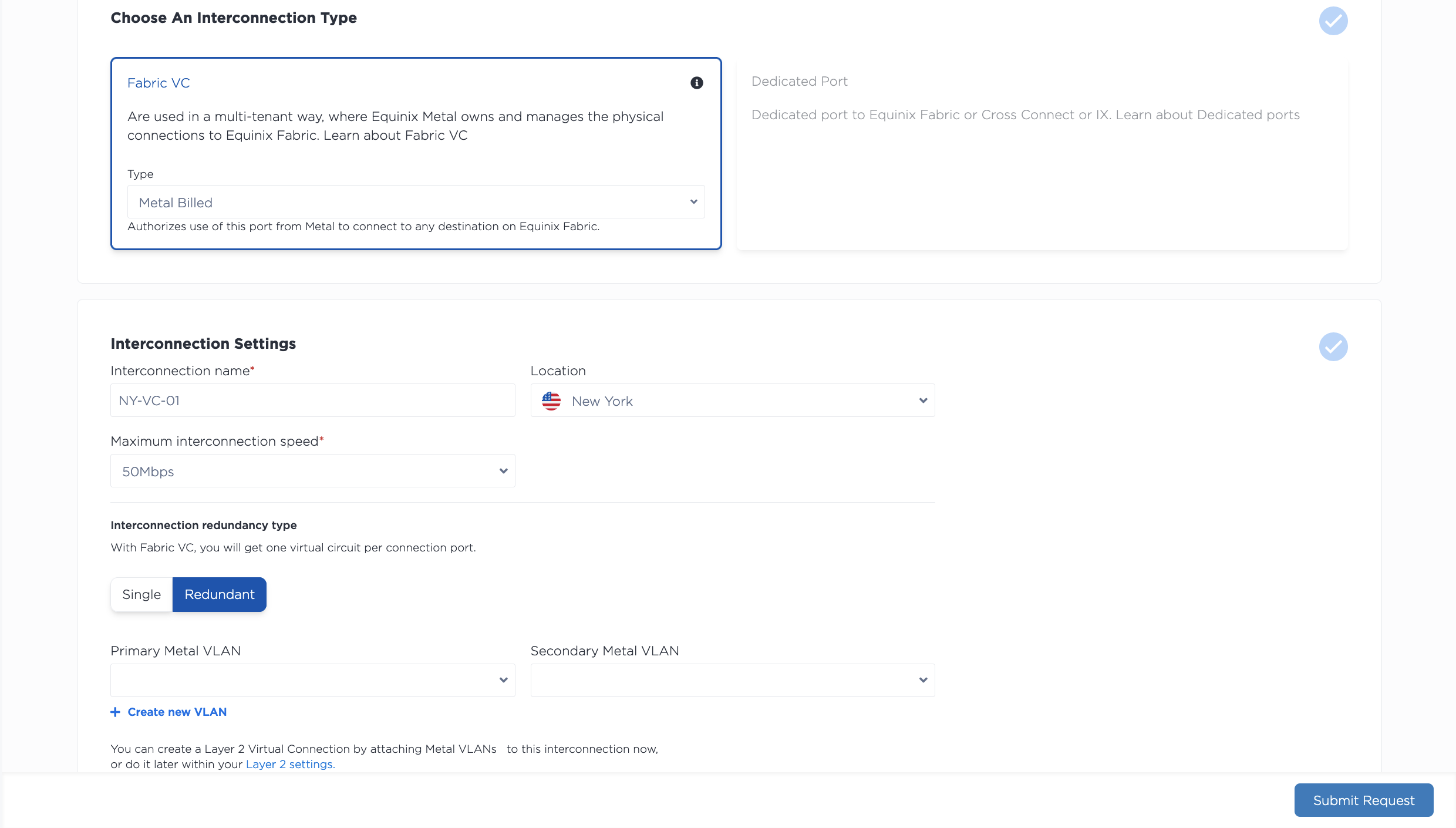

Para solicitar uma Conexão Virtual de Fabric, abra a página Interconexões do Projeto. Clique em + Solicitar Nova Interconexão.
Na seção Tipo de Interconexão, clique no menu suspenso em Fabric VC e selecione Faturamento Metálico.
New Fabric VC - Metal Billed Request Page
  • Selecione o local para a nova conexão no menu suspenso. Selecione a área metropolitana onde está localizada sua infraestrutura Equinix Metal e a área metropolitana onde está o CSP ao qual você está se conectando no Fabric: essas interconexões são vinculadas à área metropolitana.
  • Dê um nome à sua conexão.
  • Escolha se você um conjunto de portas redundante . portas redundantes são altamente recomendadas. Selecionar uma única porta pode resultar em tempo de inatividade significativo devido a interrupções planejadas e não planejadas.
  • Defina a velocidade da conexão selecionando-a no menu suspenso. Observação: a velocidade não pode ser alterada após a emissão de um token de serviço. Uma nova solicitar e um novo token de serviço são necessários para alterar a velocidade.
Em seguida, selecione se você está conectando suas portas a uma VLAN ou a uma VRF.
  • Se você estiver usando apenas VLANs, selecione a (VLAN (s) que serão conectadas às suas portas. As VLANs precisam estar no mesmo projeto e local que o seu Fabric VC. Se você não tiver nenhuma VLAN elegível, você em + Criar uma VLAN para criá-las. A mesma VLAN não pode ser conectada a dois ou mais circuitos virtuais; portanto, se você estiver solicitando portas redundante, selecione uma VLAN para cada uma. Observação: Você não poderá atualizar ou alterar a VLAN depois que o Fabric VC for criado.
  • Se você estiver usando VRF, selecione o VRF para suas portas. Há documentação adicional na página VRF para Interconexões.

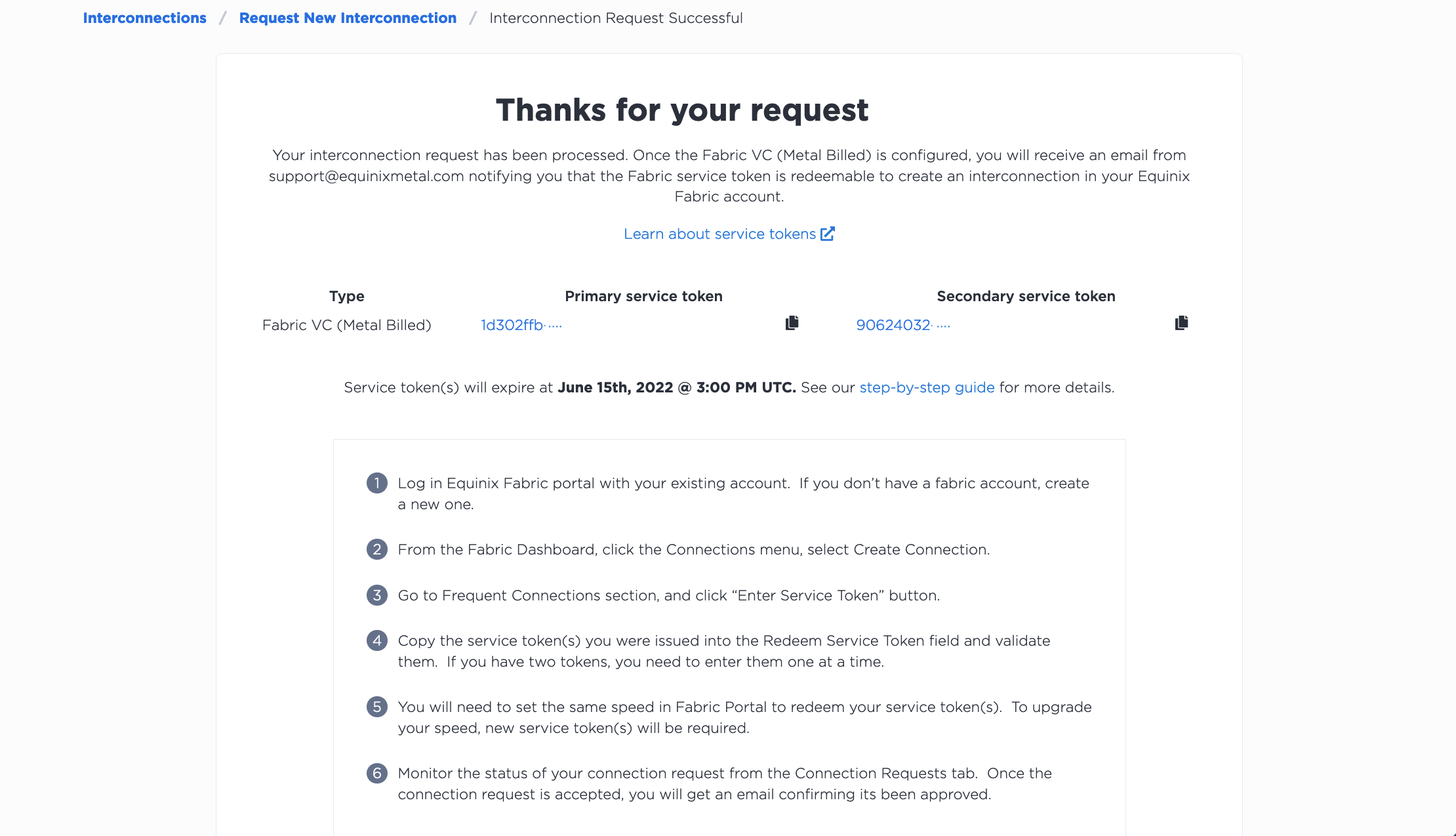

Analise o resumo da sua solicitar. Clique em Enviar solicitação para receber seus tokens de serviço A-Side.
A Successful Connection Request Page

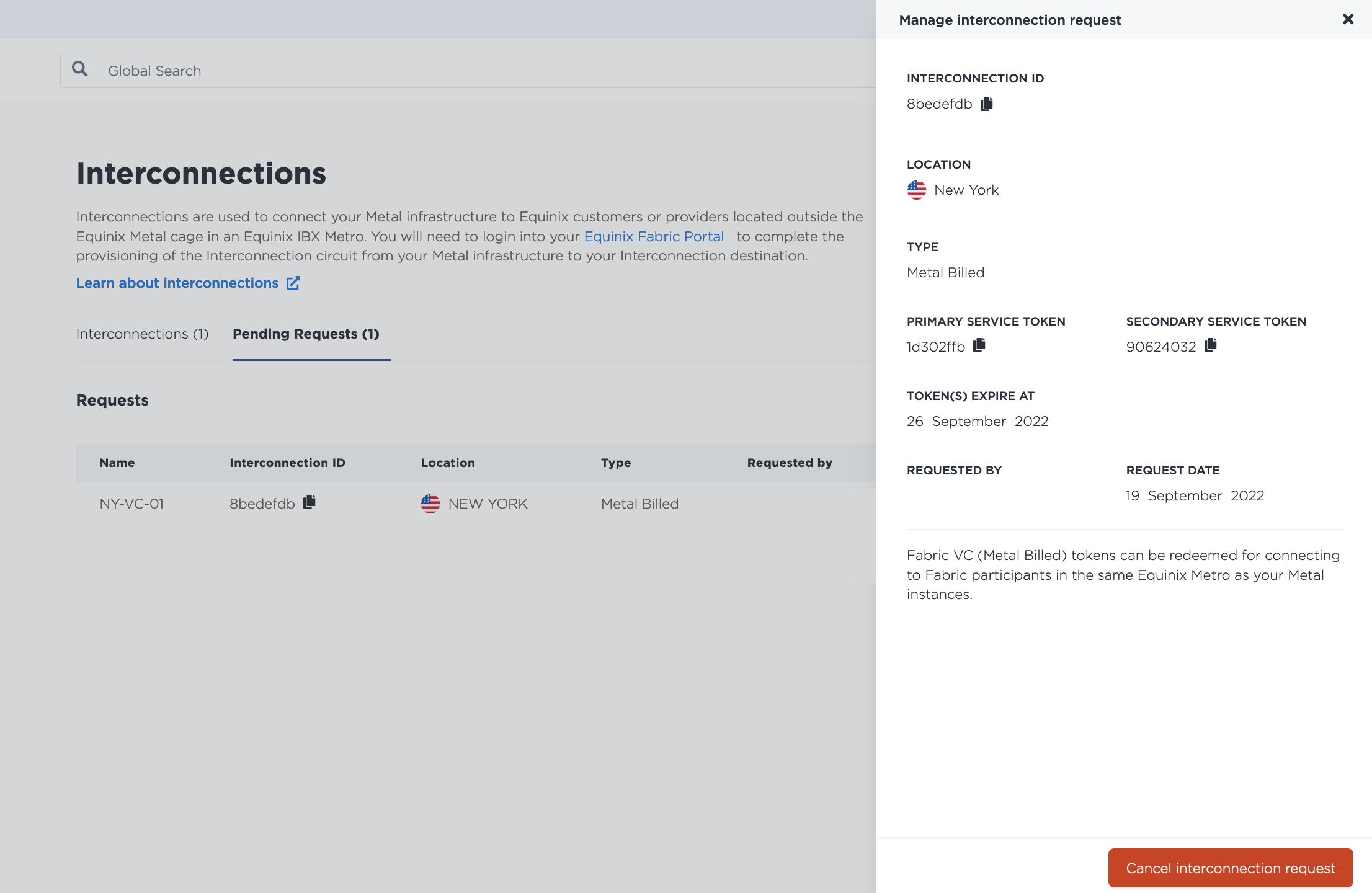

Os tokens expiram em 7 dias. Você também deverá receber um e-mail com seus tokens e informações sobre a data de expiração. Na página Interconexões, sua nova solicitação de Conexão Virtual de Fabric será exibida na aba Solicitações Pendentes.

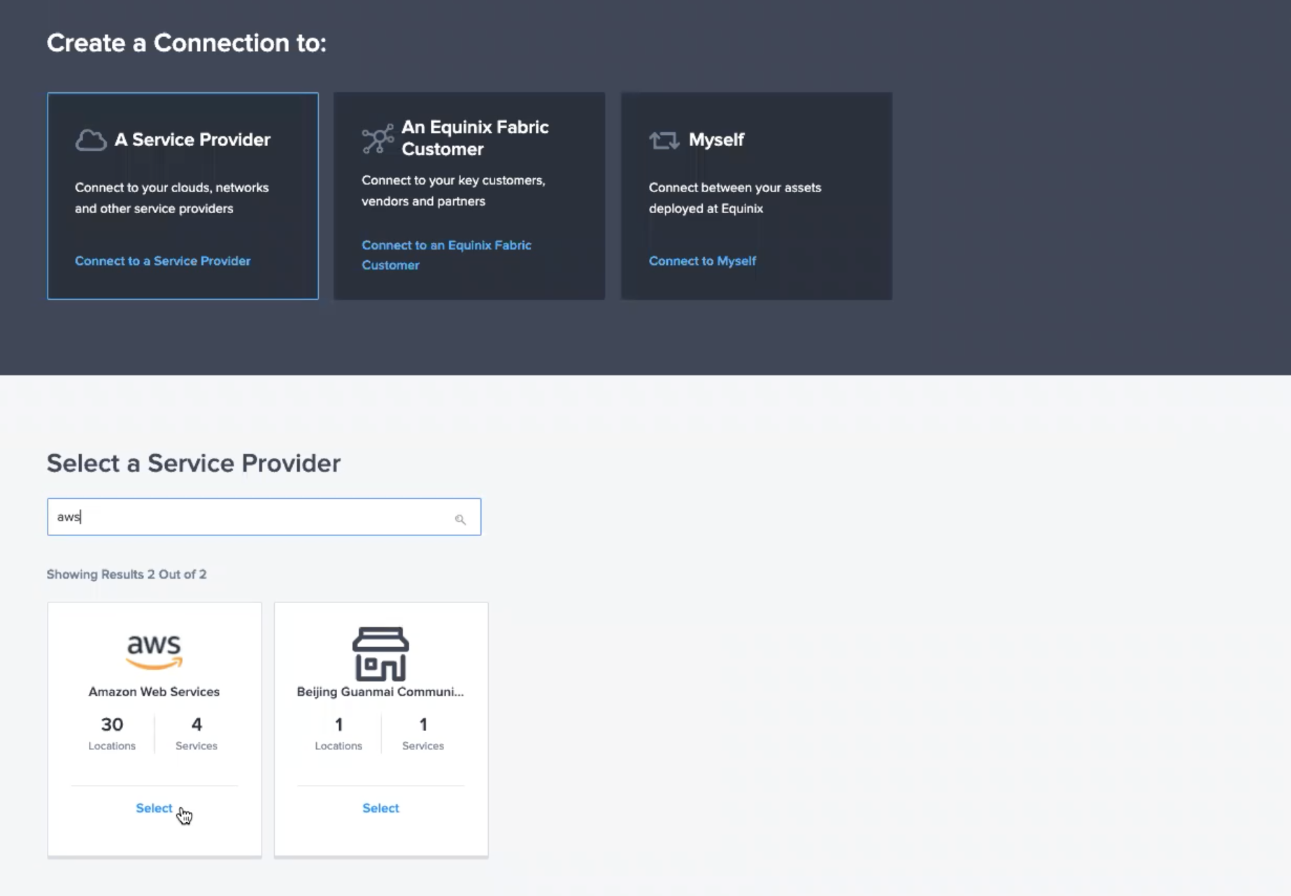

Selecione o destino da conexão, que pode ser um provedor de serviço de nuvem, como AWS ou Azure, ou uma porta Fabric de você propriedade. O Equinix Metal como destino NÃO é suportado.
Se estiver se conectando a um provedor de serviço de nuvem, selecione Um provedor de serviços e escolha aquele que você está procurando.
Selecting a Service Provider Destination

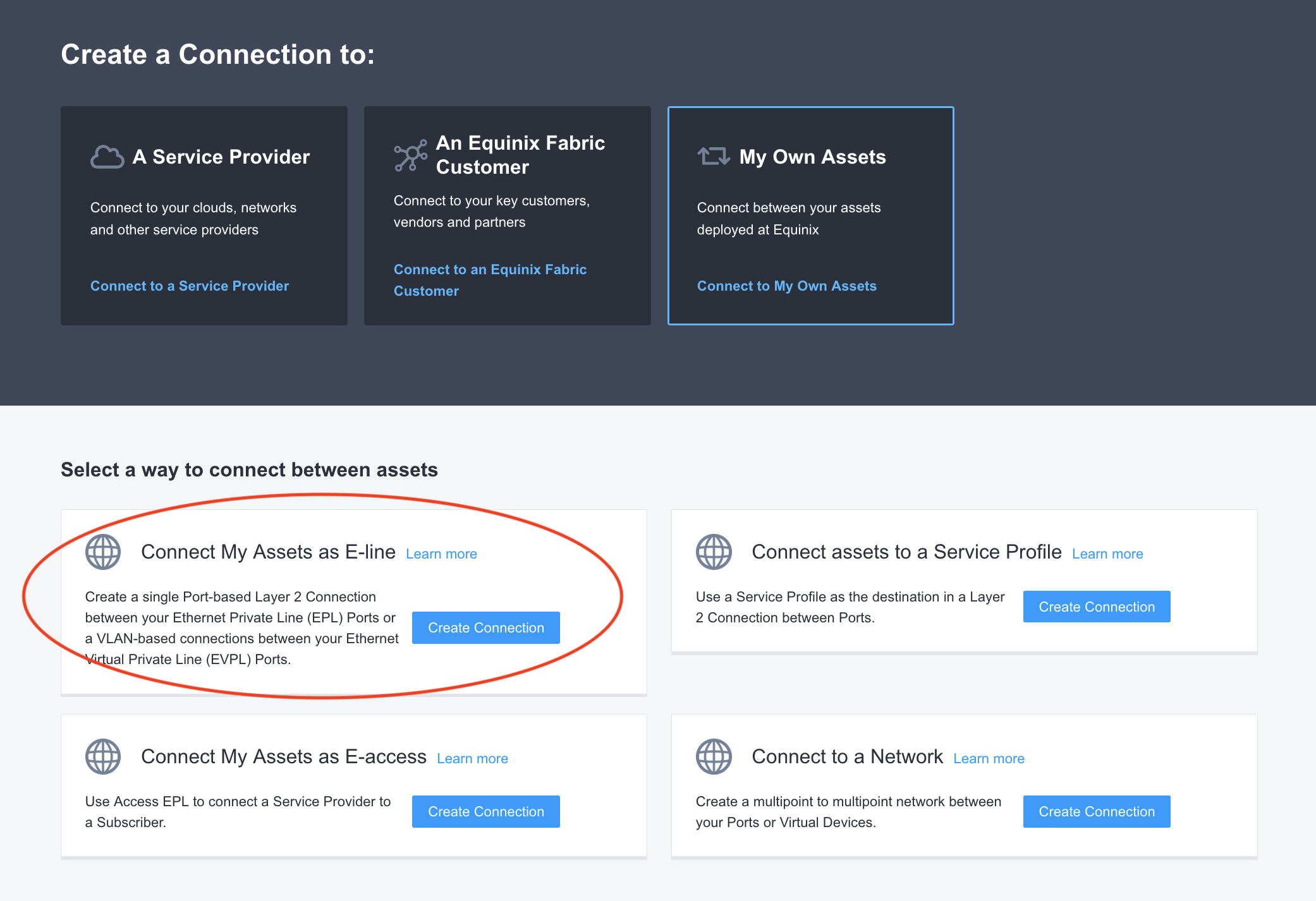

Se estiver se conectando à sua própria porta Fabric, selecione Meus próprios ativos e Conectar meus ativos como E-line.
Selecting your Own Assets as Destination

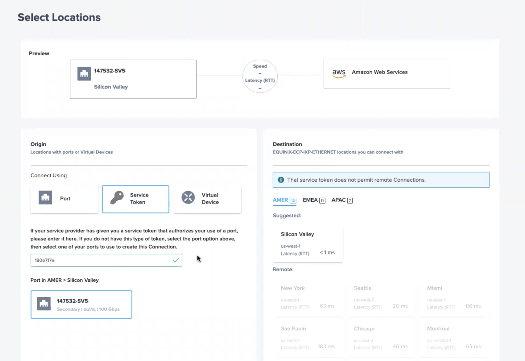

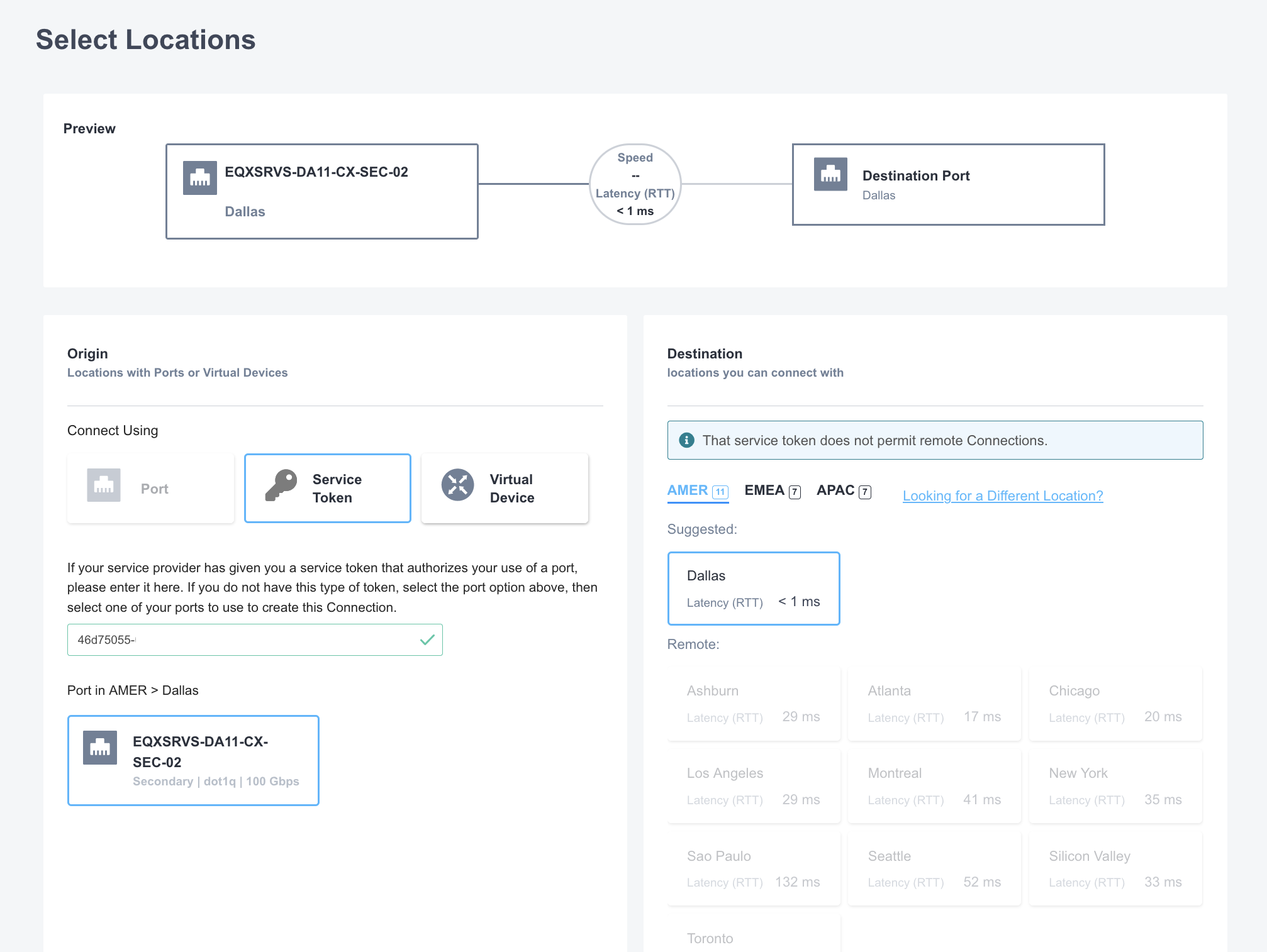

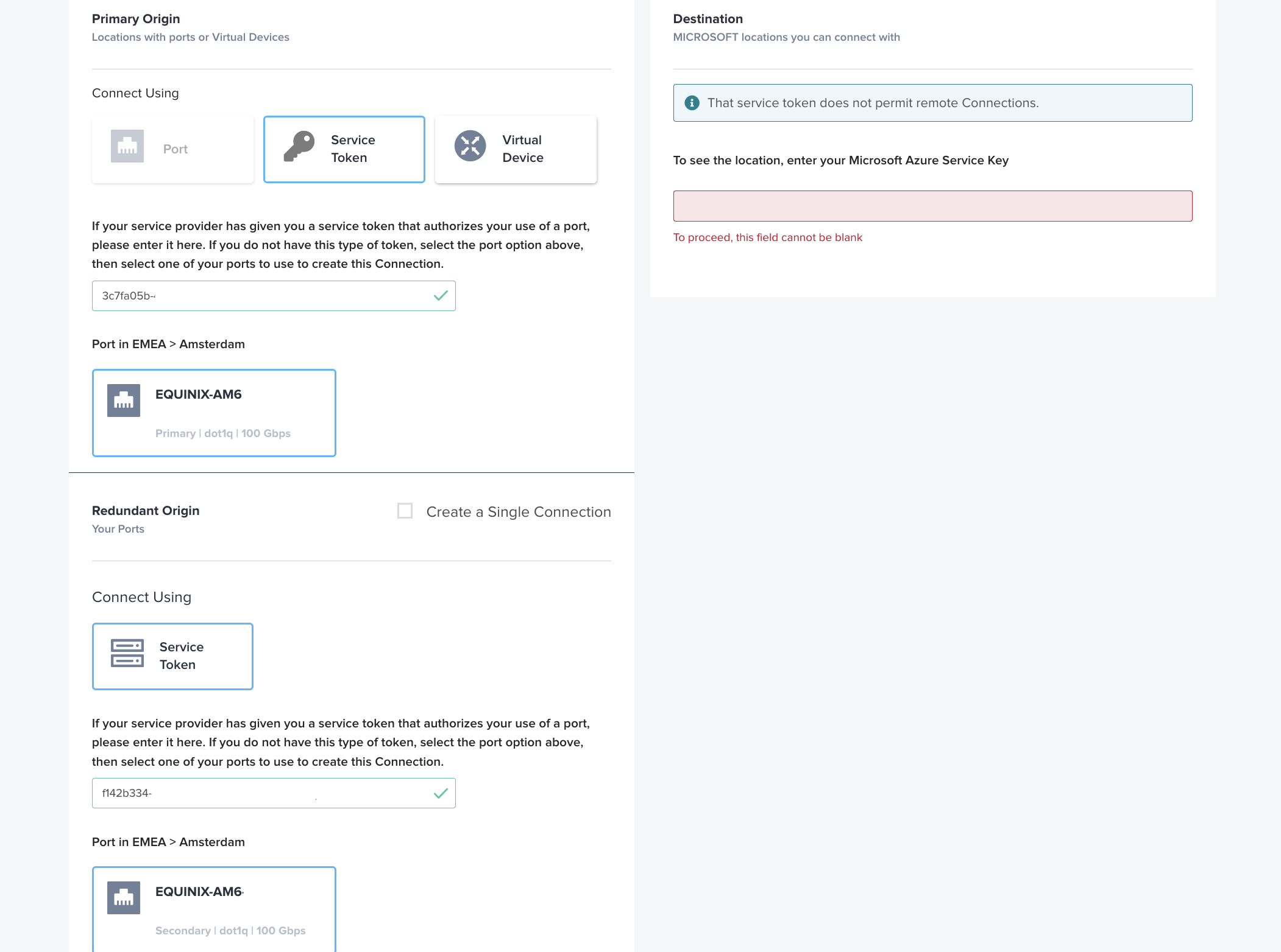

Após você o destino, use seus tokens de serviço para definir o Equinix Metal como a origem da conexão. Selecione Token de Serviço e insira o token no campo. As informações da porta de origem serão preenchidas automaticamente assim que você inserir o token.
Se você estiver se conectando a um provedor de serviço de nuvem, ele pode oferecer opções de redundância que você resgatar ambos os tokens de uma só vez.
Entering the Service Token into Fabric - Redundant
Caso contrário, você terá que repetir esse processo para cada token.
Entering the Service Token into Fabric - Single
OU
Se você estiver se conectando à sua própria porta do Fabric, as informações da porta de origem também serão filtradas automaticamente, e você poderá ver suas opções para selecionar sua porta do Fabric de destino.
Entering the Service Token for Connecting to Your Own Port
As opções de destino serão filtradas para a área metropolitana que você solicitou no Equinix Metal. Selecione aquela à qual você se conectar a e clique em Avançar.

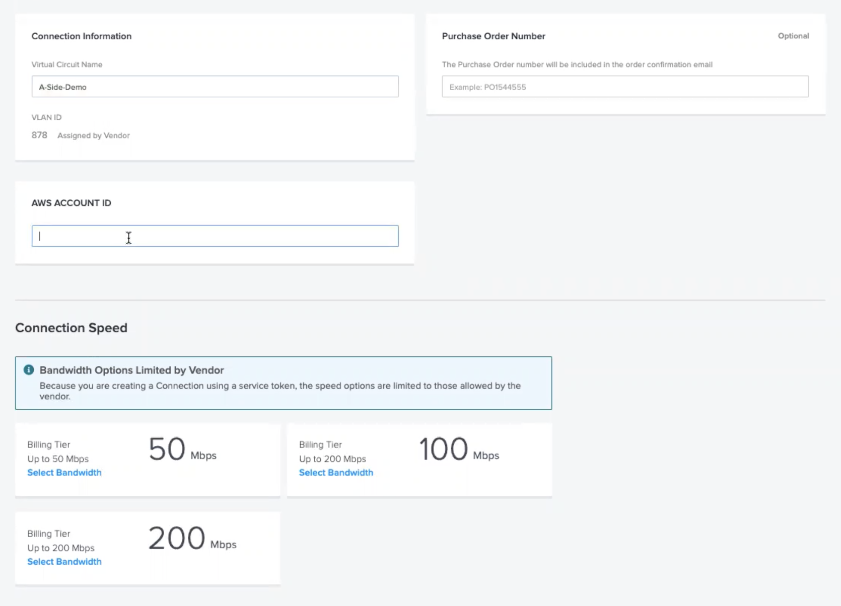

Dê um nome amigável ao circuito virtual da conexão e insira as informações exigidas pelo provedor de serviços ao qual você está se conectando, como o ID da sua conta AWS . Defina a velocidade da conexão, até o limite definido no Equinix Metal.

Se você recuperar os tokens, eles estão disponíveis na aba Solicitação de Interconexão. Clique em Gerenciar na interconexão para a qual você os tokens.

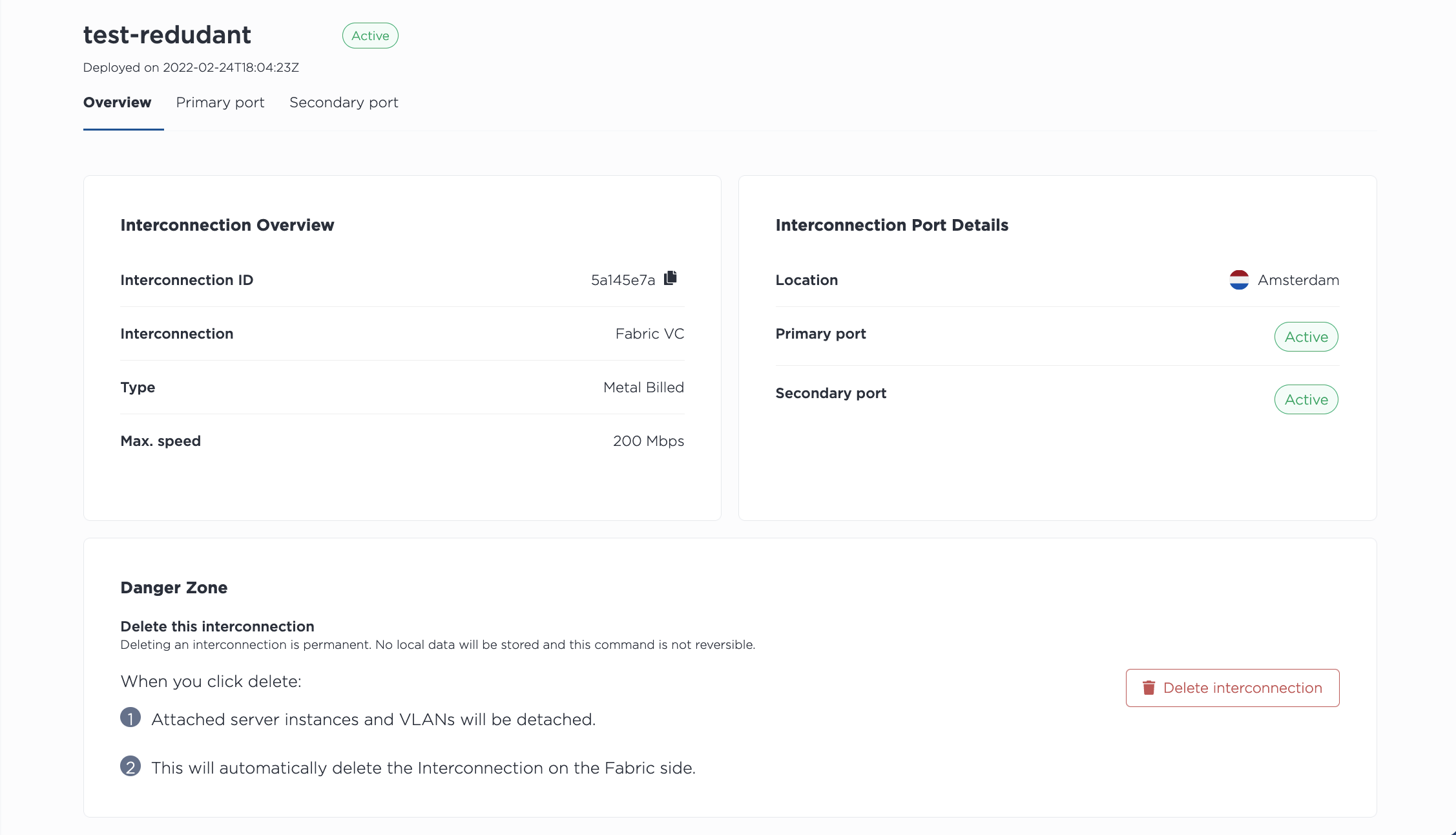

Assim que a interconexão entre o Fabric e o Equinix Metal for estabelecida, ela aparecerá na página Interconexões do seu projeto, na seção Fabric VC, com o status Ativo. A cobrança começa quando o status da Conexão Virtual do Fabric se torna Ativo.
Interconnections Page in the Console
  • As conexões virtuais de Fabric Fabric têm o tipo Fabric Billed.
  • As conexões virtuais de Fabric com cobrança Metal têm o tipo Cobrança Metálica.
  • As interconexões configuradas como Portas Compartilhadas são indicadas com o tipo Legado.
Observe que as Portas dedicadas são gerenciadas no nível da organização; portanto, se houver alguma Portas dedicada em sua organização, ela também aparecerá na seção Portas Dedicadas.
Clicar no nome da interconexão leva você à página Visão geral, que contém uma visualização detalhada, bem como um resumo das configurações da porta primária e da porta secundária.
Connection Overview
Clicar em Porta Primária ou Porta Secundária exibe o status e a configuração da porta.
