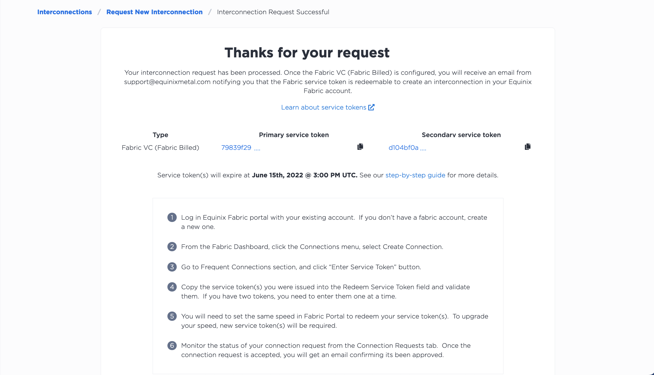

Analise o resumo da sua solicitar. Clique em Enviar solicitação para receber seus tokens de serviço do lado Z.
A Successful Connection Request Page
Os tokens expiram em 7 dias. Você também deverá receber um e-mail com seus tokens e informações sobre a data de expiração. Na página Interconexões, sua nova solicitação de Conexão Virtual de Fabric será exibida na aba Solicitações Pendentes.

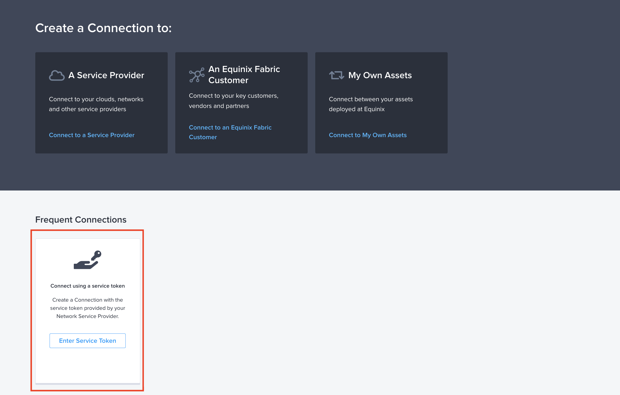

Para resgatar seu token, faça login no portal Equinix Fabric e, no menu suspenso Conexões, clique em Criar uma conexão.
Create Connection Menu in the Fabric Portal
Em Conexões frequentes, selecione o bloco Conectar usando um token de serviço e clique em Inserir um token de serviço.

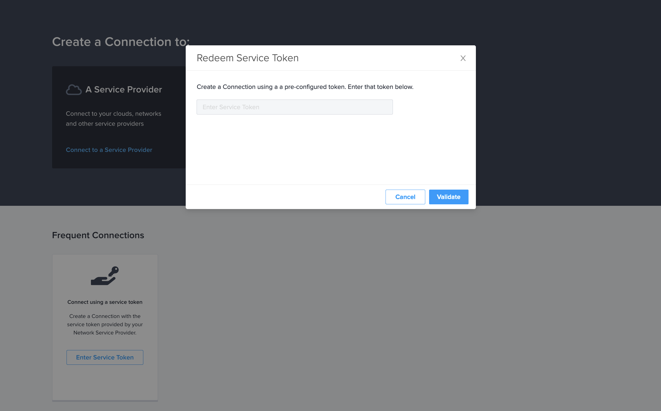

Na caixa de diálogo, cole seu token no campo Inserir Token de Serviço e clique em Validar.
The Redeem Service Token Pane
Verifique se os dados do token estão corretos e clique em Resgatar para resgatar seu token e concluir a configuração da sua conexão com o Fabric.

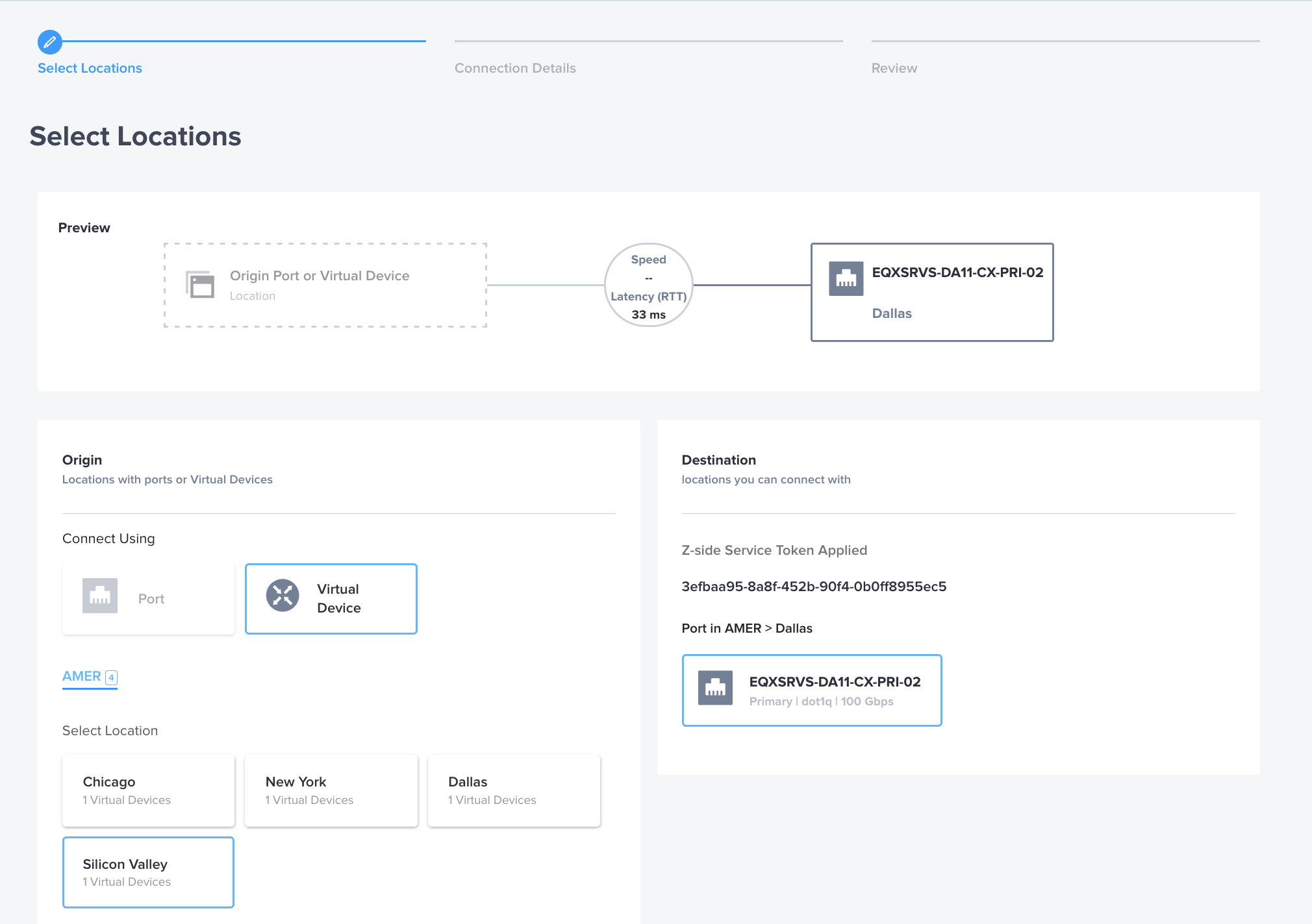

Configurando a Origem
Agora você pode continuar configurando sua conexão no portal Fabric . Como você resgatou um token de serviço pré-configurado, o Equinix Metal será automaticamente definido como o destino da conexão e você escolherá a origem.
Primeiro, selecione o local de origem da conexão . Geralmente, é um dispositivo virtual, mas também pode ser uma das suas portas do Equinix Fabric . O dispositivo virtual ou a porta podem estar em qualquer área metropolitana.
Location and Device Selection in Fabric Portal

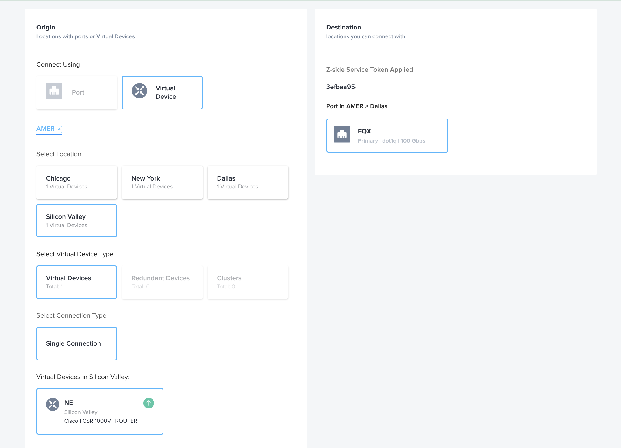

Se você usando um dispositivo virtual, selecione o tipo de dispositivo e o tipo de conexão . Atualmente, dispositivos redundantes e clusters não são suportados.
Virtual Device Selection in Fabric Portal

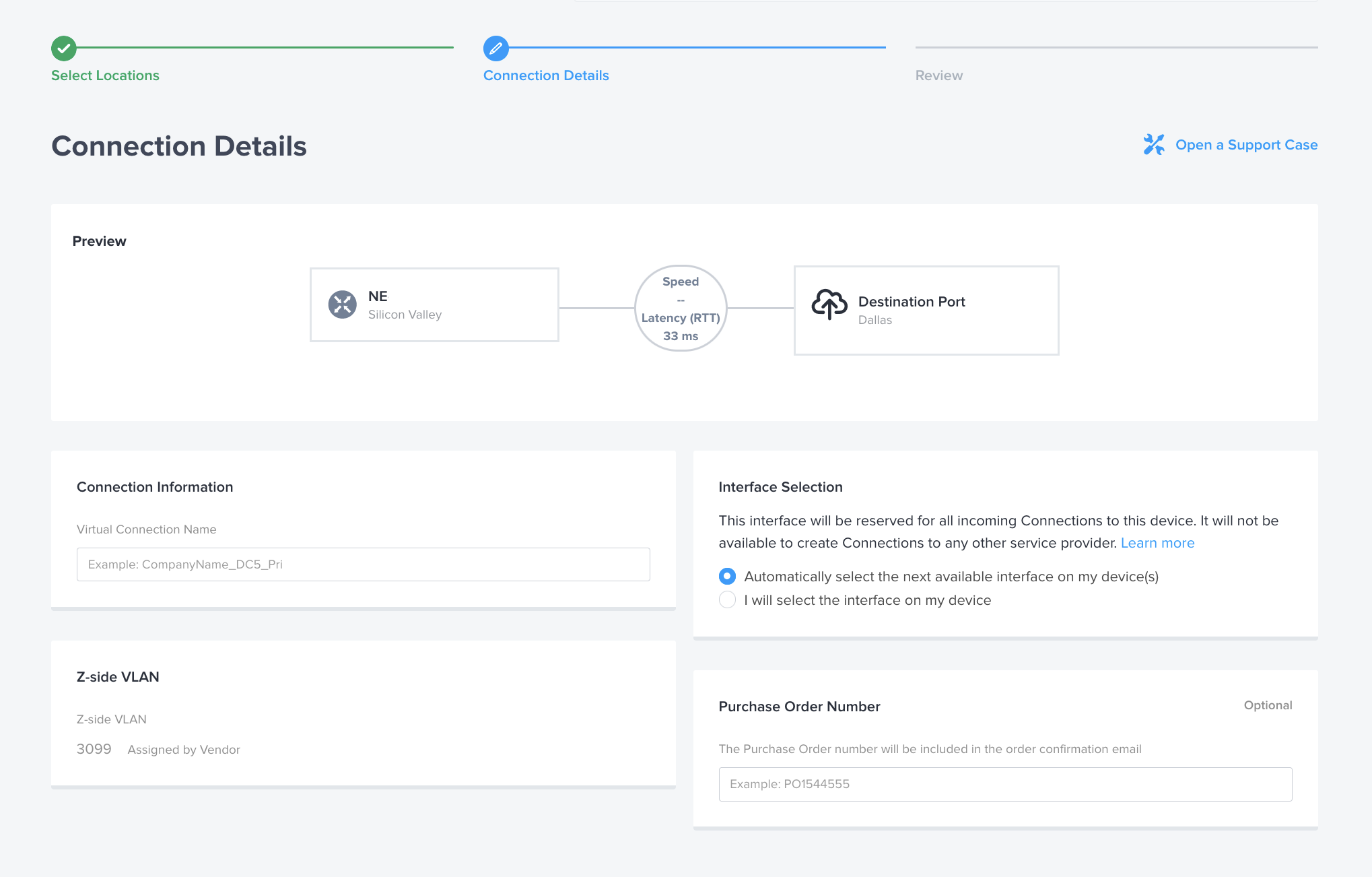

Na página Detalhes da Conexão, dê um nome amigável à sua conexão virtual, especifique quais interfaces no dispositivo virtual usar para se conectar (se necessário) e especifique um número de Pedido de Compra, caso sua organização o exija para fins de cobrança . A VLAN do lado z é atribuída automaticamente pelo token de serviço e não precisa corresponder aos seus IDs de VLAN no Equinix Metal.

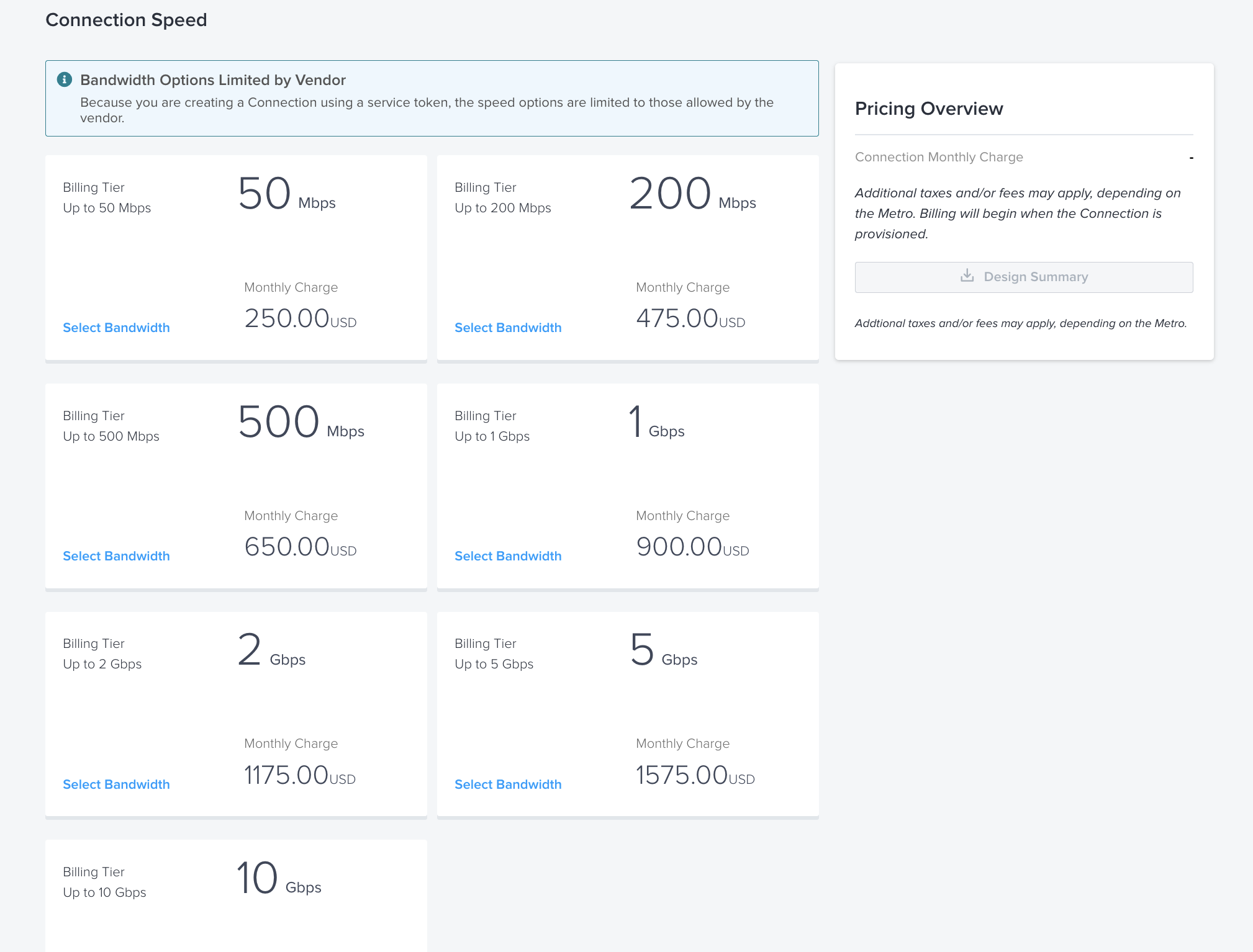

Em seguida, defina a velocidade da conexão. O Equinix Metal define a velocidade máxima para Conexões Virtuais do Fabric - Fabric Faturado em 10 Gbps. Escolha entre as opções de velocidade e preços do Fabric .
Fabric Virtual Connection Speed Options

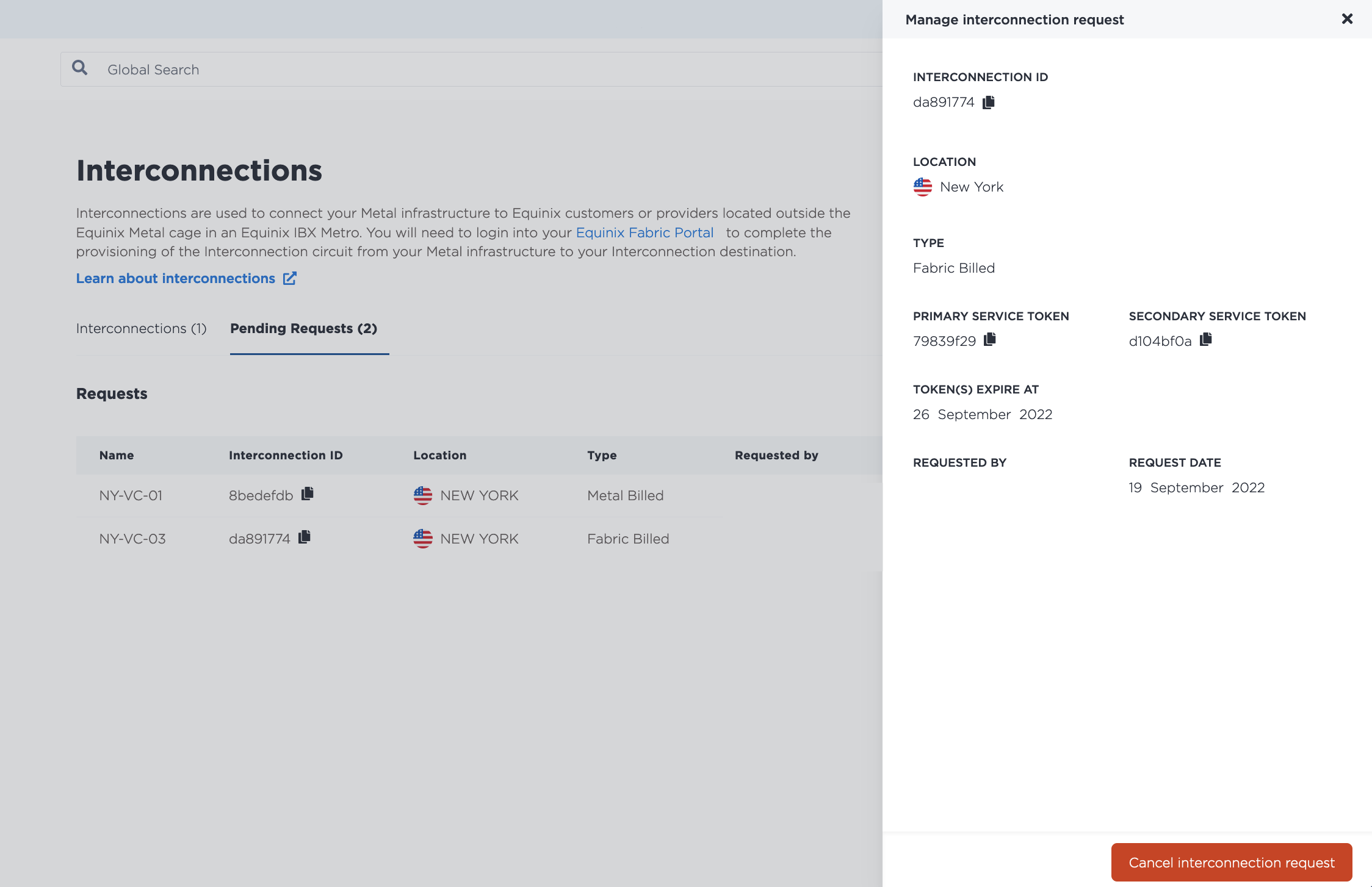

Se você recebeu dois tokens por uma conexão redundante, certifique-se de repetir o processo para resgatar o segundo token.
Se você recuperar os tokens, eles estão disponíveis na aba Solicitação de Interconexão. Clique em Gerenciar na interconexão para a qual você os tokens.

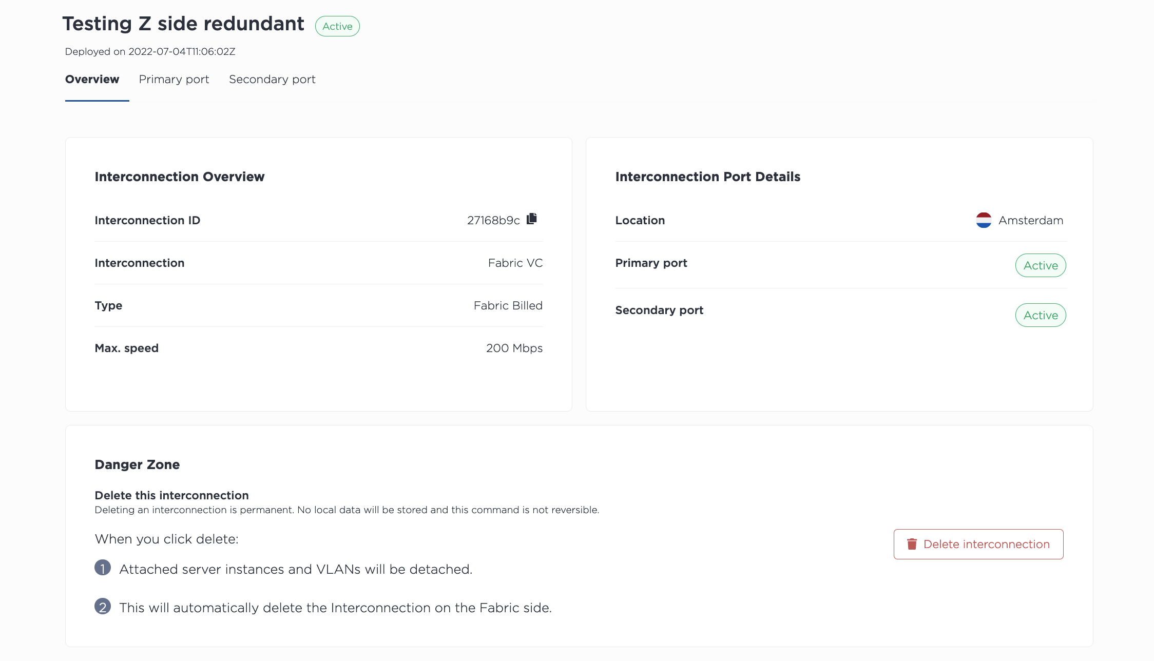

Gerenciando conexões virtuais do Fabric
Assim que a interconexão entre o Fabric e o Equinix Metal for estabelecida, ela aparecerá na página Interconexões do seu projeto, na seção Fabric VC, com o status Ativo.
Interconnections Page in the Console
  • As conexões virtuais de Fabric Fabric têm o tipo Fabric Billed.
  • As conexões virtuais de Fabric com cobrança Metal têm o tipo Cobrança Metálica.
  • As interconexões configuradas como Portas Compartilhadas são indicadas com o tipo Legado.
Observe que as Portas dedicadas são gerenciadas no nível da organização; portanto, se houver alguma Portas dedicada em sua organização, ela também aparecerá na seção Portas Dedicadas.
Clicar no nome da interconexão leva você à página Visão geral, que contém uma visualização detalhada, bem como um resumo das configurações da porta primária e da porta secundária.
Connection Overview
Clicar em Porta Primária ou Porta Secundária exibe o status e a configuração da porta.

Na lista de conexões da página Interconexões, clique no nome da Conexão Virtual de Fabric que deseja excluir.
Deleting a Connection Page
Clique em Excluir interconexão para excluir permanentemente a conexão virtual da Fabric .
