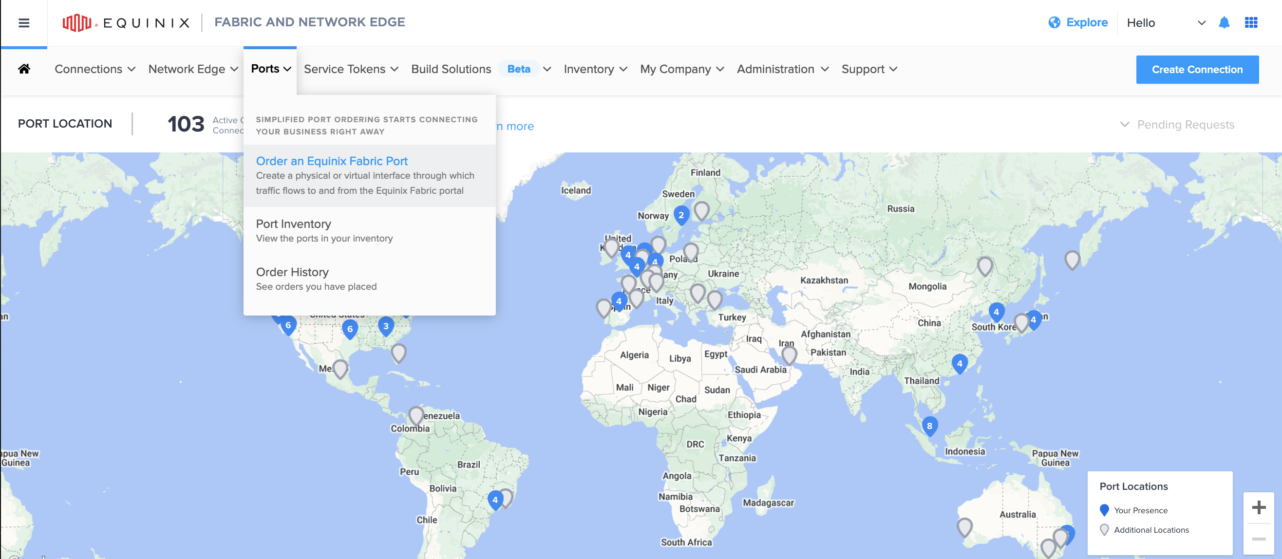

Após você a LOA da Equinix Metal, você pode fazer o pedido da sua porta remota no Portal do Cliente Equinix (ECP). Na página principal do Portal do Cliente, selecione _Solicitar uma Porta Equinix Fabric no menu Portas.
Customer Portal Main Menu

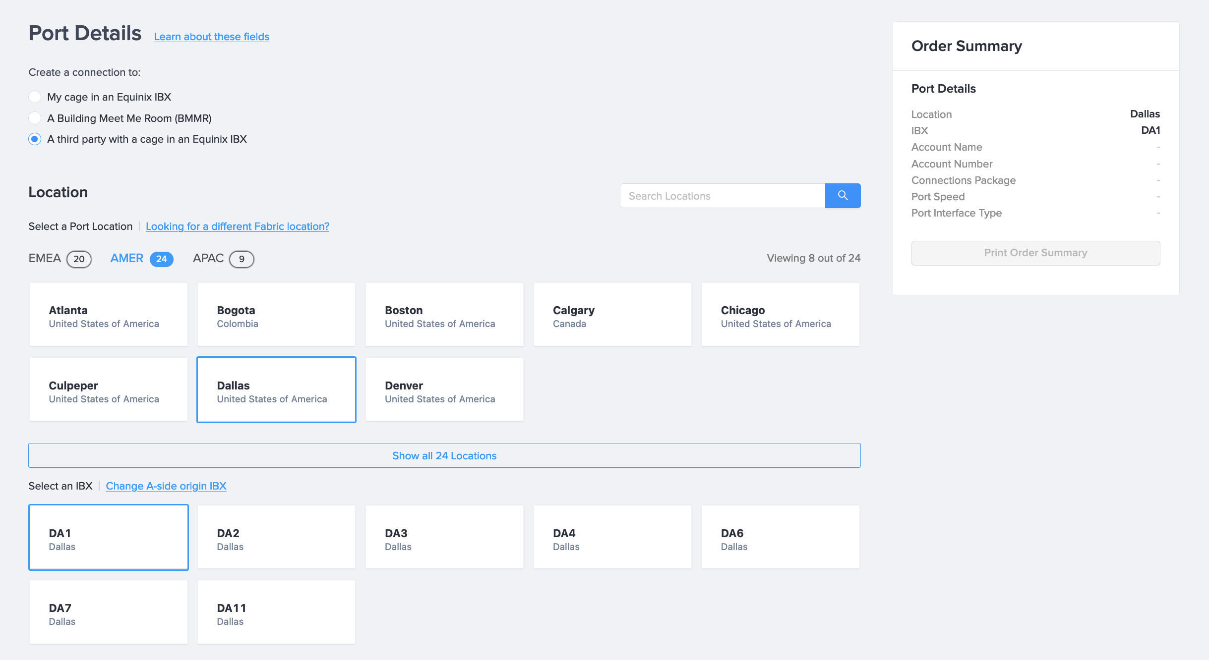

Nas opções Criar uma conexão com:, selecione Um terceiro que possui um cage no Equinix IBX.
Em seguida, selecione a Localização da porta remota. A localização você deve ser o site IBX especificado em sua LOA. Observe que a localização do patch panel para a porta NNI especificada na LOA pode ser diferente da sua instância Equinix Metal, mas ambas estarão na mesma área metropolitana.

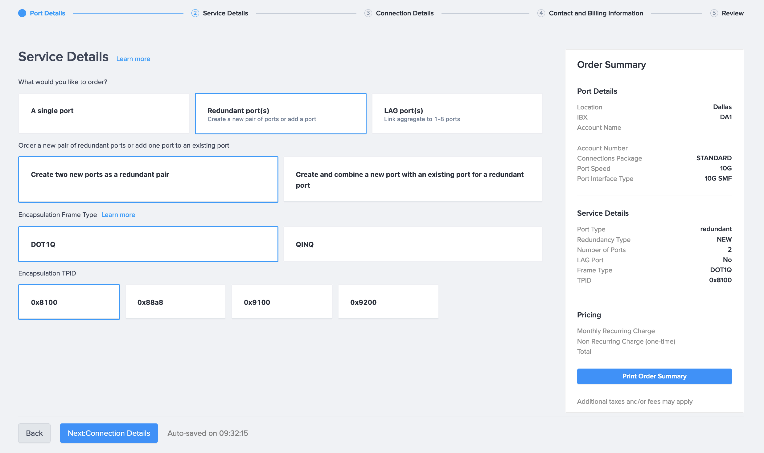

Na seção Detalhes do Serviço do seu pedido, selecione as seguintes opções:
  • Para Porta Única vs. Porta Redundante, escolha a mesma configuração que você escolheria no Equinix Metal. Portanto, se você escolher portas redundante, selecione ** Porta(s) Redundante(s)** e _Duas novas portas como um par redundante . Se você escolher uma única porta, selecione A Porta única. portas LAG não são suportadas.
  • Equinix Metal suporta apenas Dot1Q no lado Fabric .
  • O Equinix Metal suporta apenas encapsulamento TPID 0x8100.

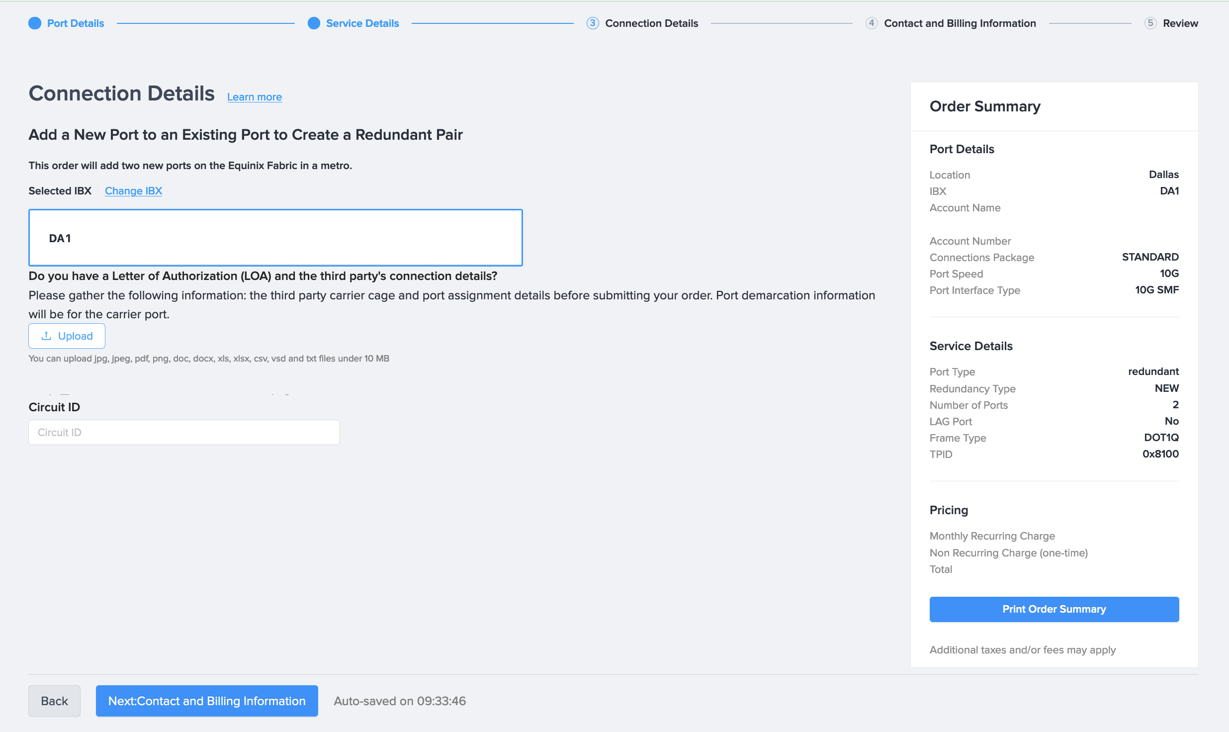

Detalhes da conexão
Na página Detalhes da Conexão, faça o upload da LOA fornecida pela Equinix Metal.
Fabric Connection Details Page

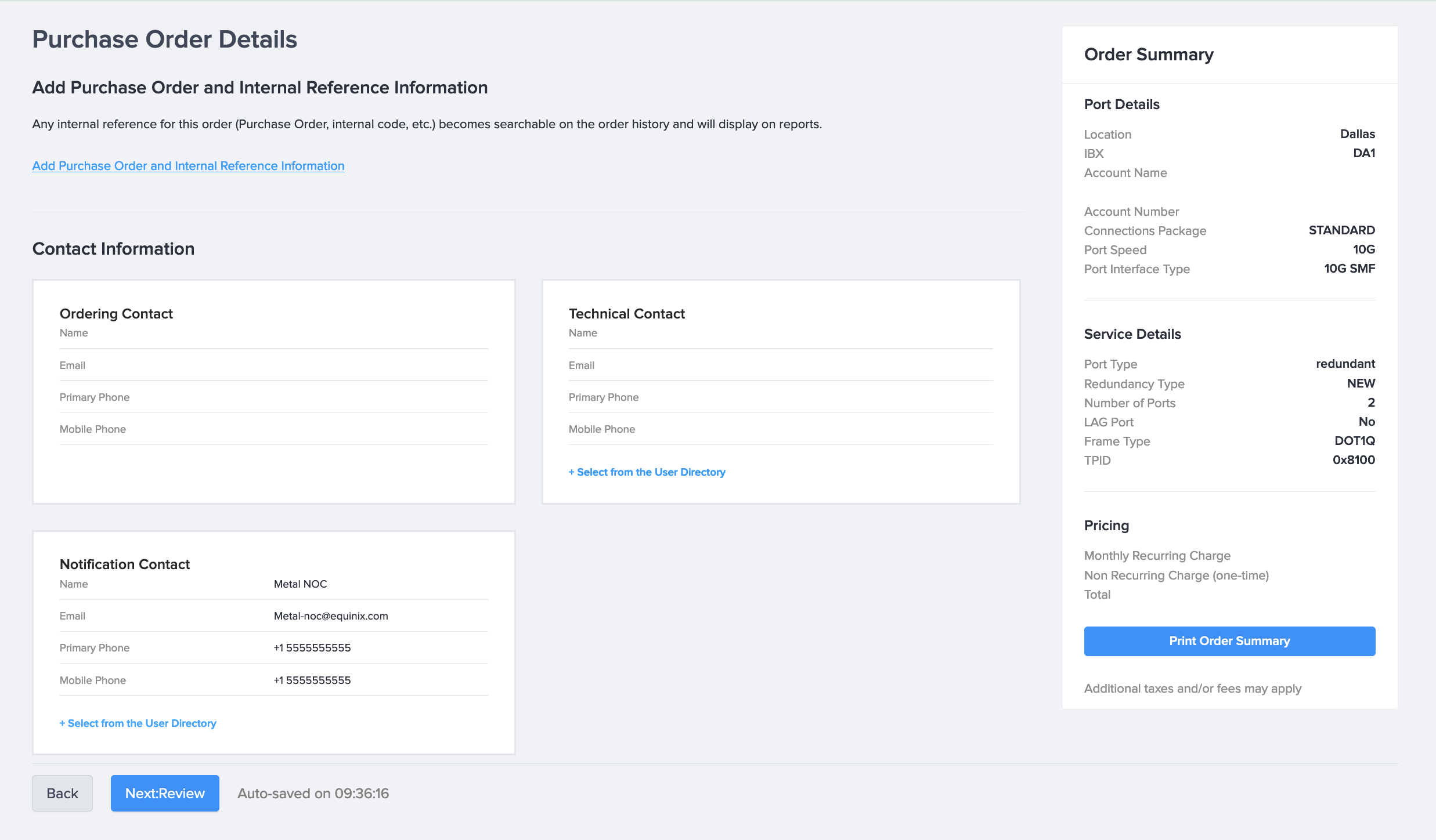

Informações de contato e cobrança
Confirme suas informações de contato e adicione os contatos necessários para pedidos e para suporte técnico.
Fabric Order Contact Information

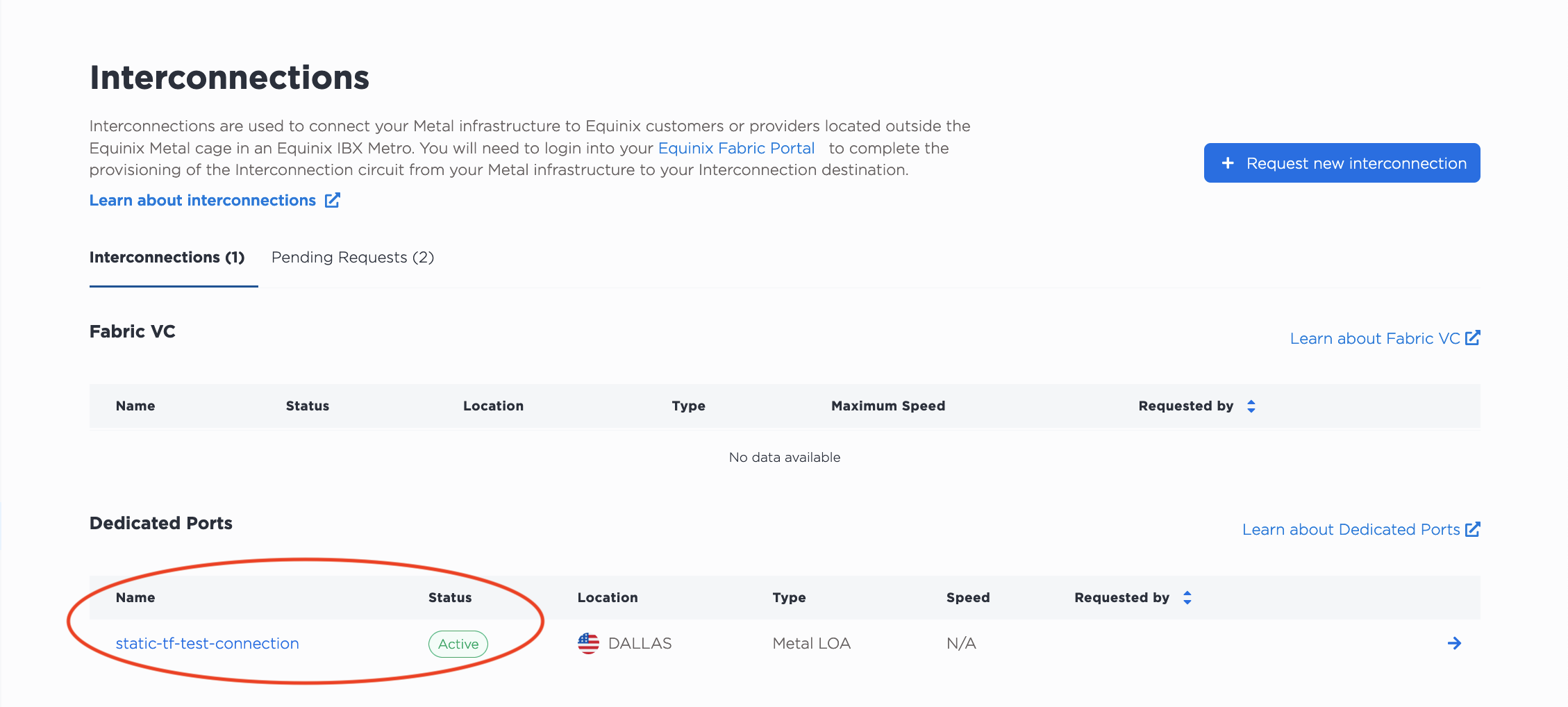

Assim que a porta estiver fisicamente pronta em ambas as extremidades, o console Equinix Metal exibirá o status da Porta Dedicada como Ativa.
Active Dedicated Port in the Equinix Metal Console

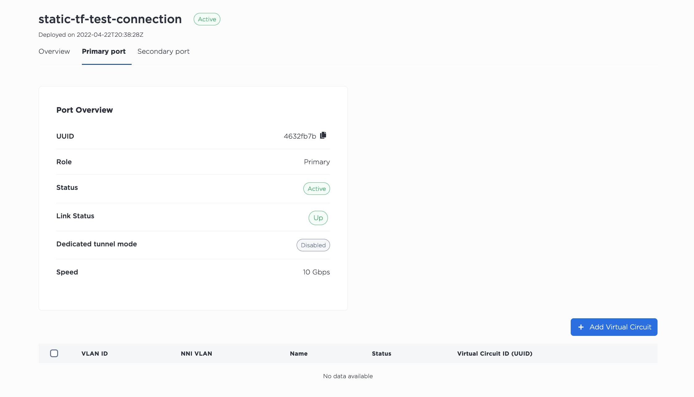

E pelo menos uma das suas Portas primárias ou secundárias estará ativa.
Active Primary Port in the Equinix Metal Console

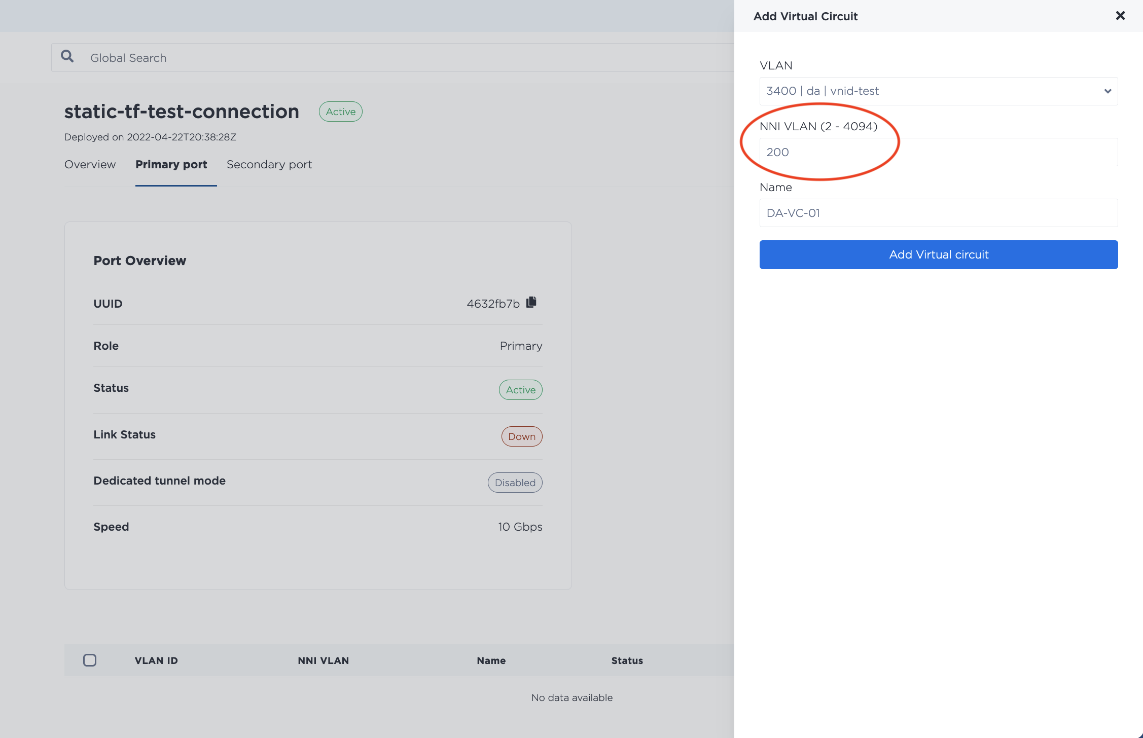

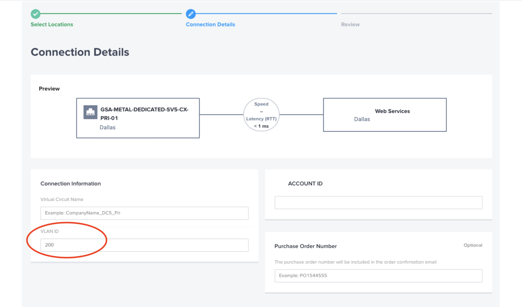

  • O identificador de VLAN no Equinix Metal e no Fabric precisa ser correspondente. Ele também precisa ser um número inteiro entre 2 e 3999, e ser exclusivo no Equinix Metal .
Por exemplo, se você atribuir 200 como a VLAN NNI no lado Equinix Metal da conexão:
Creating a Virtual Circuit and Associating a VLAN
Em seguida, ao você a conexão virtual da porta no Equinix Fabric, atribua 200 como o ID da VLAN.
