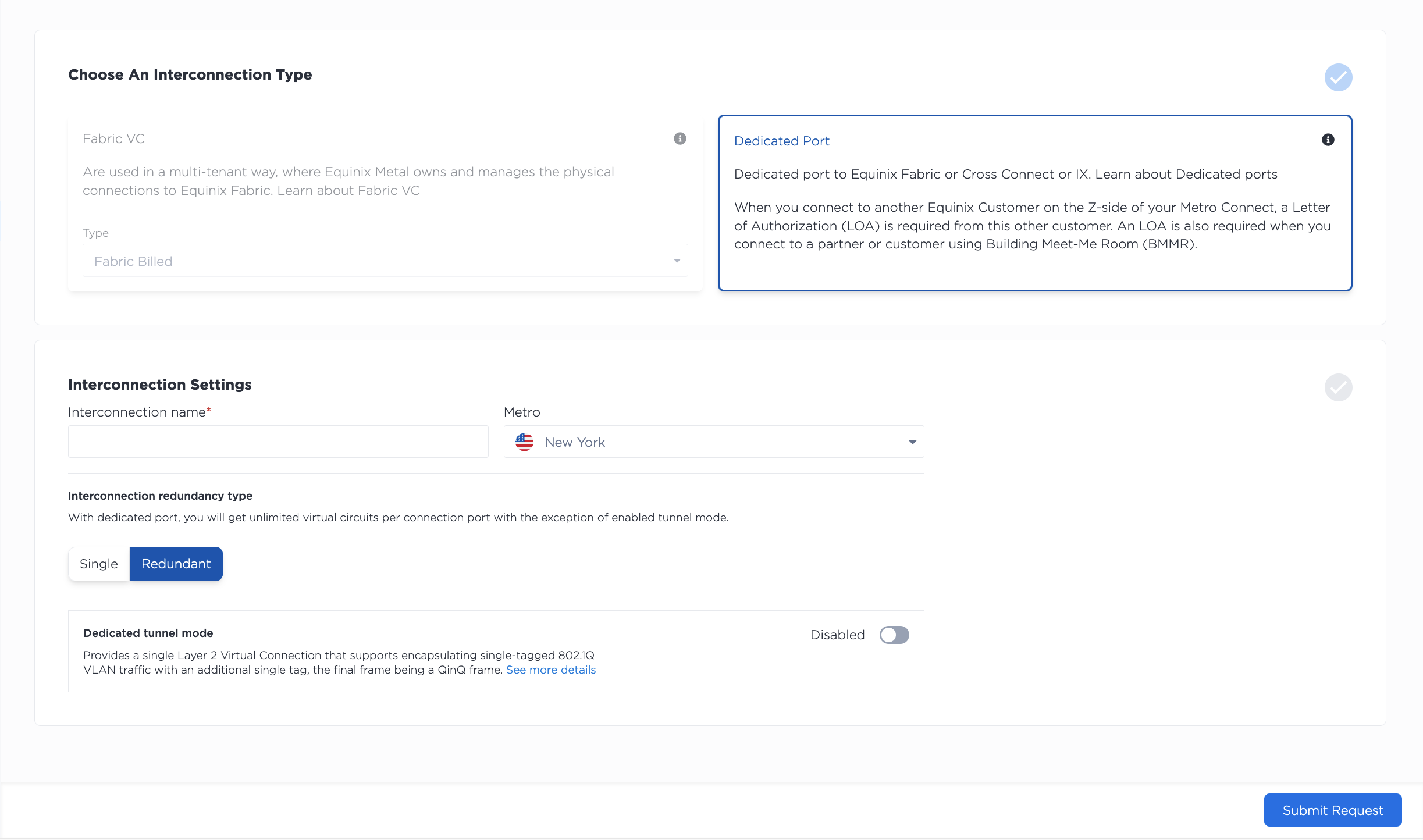

Para solicitar uma Porta dedicada, acesse a página Interconexões. Se algum projeto em sua organização ou projeto já possuir conexões virtuais de Fabric ou Portas dedicadas, você poderá visualizá-las nesta página.
Clique em + Solicitar nova interconexão.
Em Escolher um tipo de interconexão, selecione ** Porta dedicada**.
New Connection Request page
  • Selecione o local para a nova conexão no menu suspenso. Selecione a área metropolitana onde sua infraestrutura Equinix Metal já está instalada ou onde você planeja provisionamento la.
  • Dê um nome à sua conexão.
  • Escolha se você uma conexão redundante ou única. Se você uma conexão redundante, você terá uma porta primária e uma secundária para conectar circuitos virtuais e VLANs, você um certo nível de redundância e alta disponibilidade.
Em seguida, há uma opção para ativar o Modo de Túnel Dedicado. Ativar esse modo durante o provisionamento é opcional. Você pode ativar e desativar o Modo de Túnel Dedicado em Portas Dedicadas já provisionadas.
Analise o resumo da sua solicitar . Clique em Enviar Solicitação para concluir sua solicitar de Porta Dedicada e enviá-la para a equipe de suporte do Equinix Metal .
Após o envio da sua solicitar, ela será movida para a aba Solicitações Pendentes. Observe que as Portas Dedicadas têm escopo no nível da Organização. Qualquer solicitar de Porta Dedicada em um projeto específico será visível para a Organização à qual o projeto pertence.

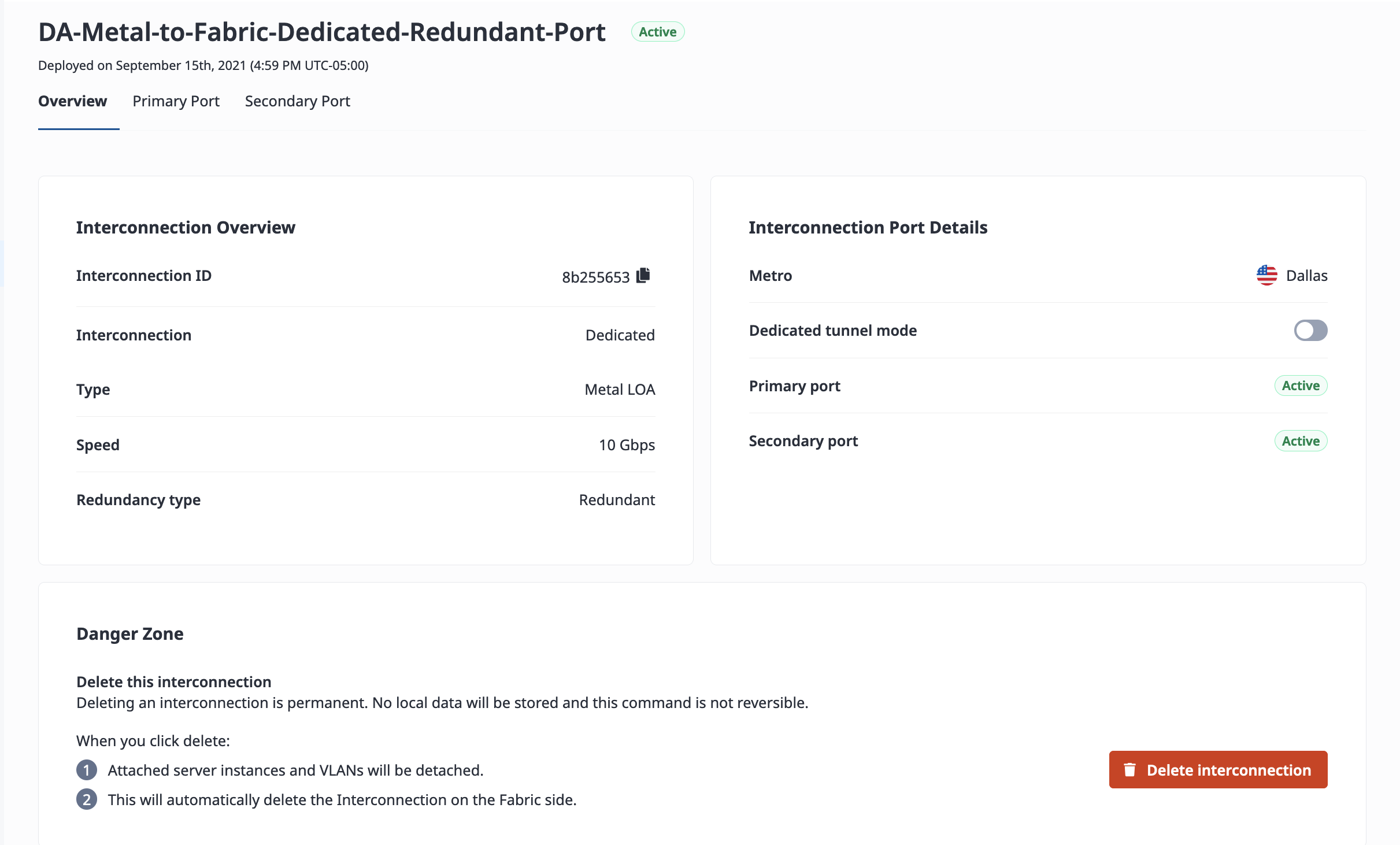

Após a configuração da Porta Dedicada, ela aparecerá na página Interconexões do Projeto. Observe que as Portas Dedicadas são gerenciadas no nível da organização, portanto, elas aparecerão em todos os Projetos da sua organização.
Interconnections Page in the Console
Ao clicar em uma Porta Dedicada, você será direcionado para a página Visão Geral, que contém uma visualização detalhada, bem como um resumo das configurações da porta primária e da porta secundária. Uma visualização detalhada das portas está disponível clicando nas abas Porta Primária e Porta Secundária.
Overview of a Dedicated Port in the Console

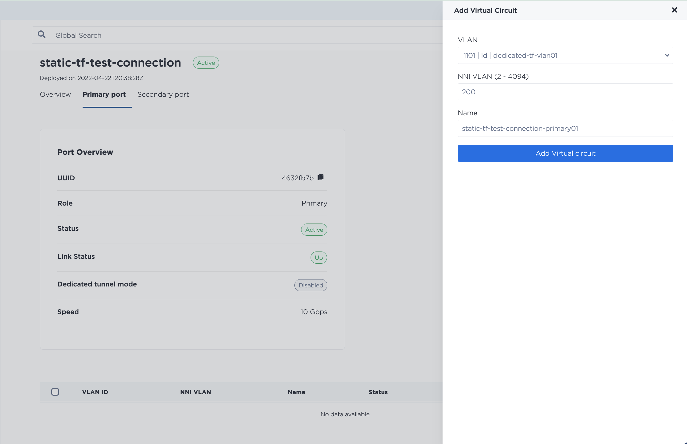

Na Visão geral da sua porta dedicada, selecione a aba Porta primária.
Clique em +Adicionar Circuito Virtual para criar um circuito virtual. Escolha se deseja conectar uma VLAN ou uma VRF.
Se você usando uma VLAN, selecione a VLAN a ser associada ao circuito virtual e atribua a ela um número de VLAN NNI (um número inteiro entre 2 e 4094). Cada circuito virtual precisa ter um número de VLAN NNI exclusivo.
Observação: a VLAN precisa estar na mesma área metropolitana que a Porta Dedicada, mas não precisa estar no mesmo projeto. Portas Dedicadas têm escopo em nível de organização. Você pode conectar uma VLAN de qualquer projeto da sua organização, desde que ela esteja na mesma área metropolitana.
Se você estiver usando uma Porta Dedicada em seu modo padrão, você adicionar vários circuitos virtuais para conectar várias VLANs. Embora você possível ter vários circuitos virtuais por porta, a relação entre circuitos virtuais e VLANs é de 1:1. Você só pode conectar uma VLAN a um circuito virtual e um circuito virtual a uma VLAN.
Creating a Virtual Circuit and Associating a VLAN
Se você usando VRF, selecione o VRF no menu suspenso ao qual deseja se conectar a esta Conexão Virtual e preencha as informações solicitadas. É aqui que você especifica as informações de peering — a sub-rede do intervalo de endereços IP do VRF que será usada para endereçar o VRF e o lado remoto do circuito virtual. A reserva de endereço IP para esta sub-rede será criada automaticamente. Para obter informações mais detalhadas sobre como configurar VRF com portas dedicado, consulte VRF para Interconexões.
Repita o processo se você criar mais circuitos virtuais na Porta primária. Se você portas redundante, repita o processo também na Porta secundária.

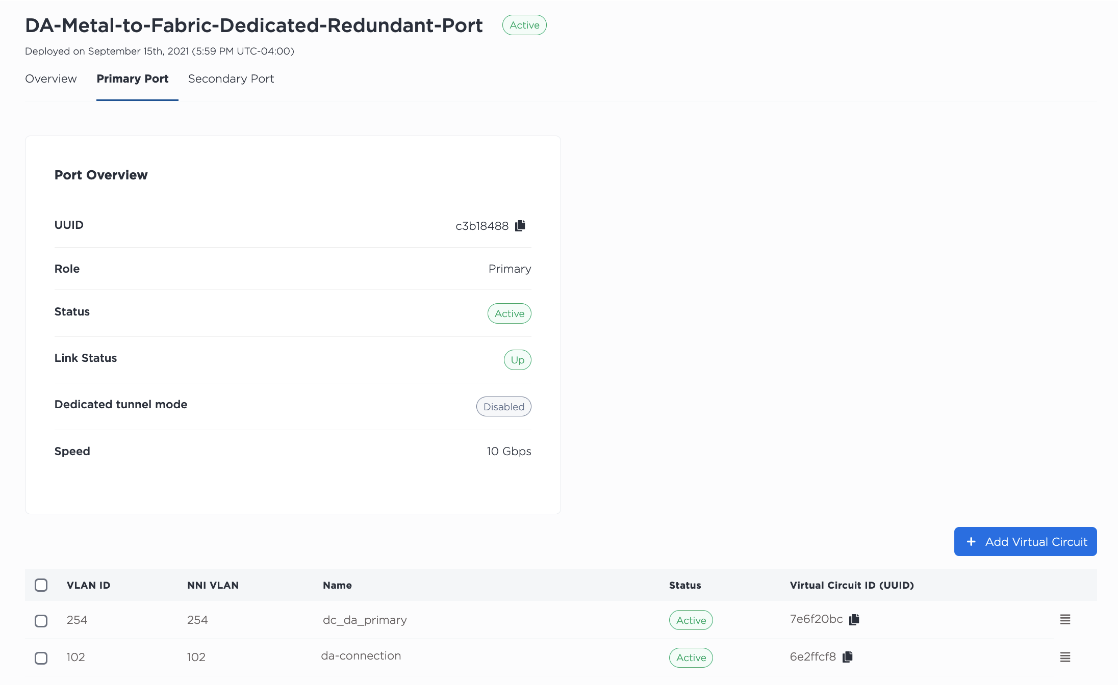

Os circuitos virtuais em uma porta são listados nas guias Porta Primária ou Porta Secundária da Porta Dedicada.
Primary Port tab in the Console

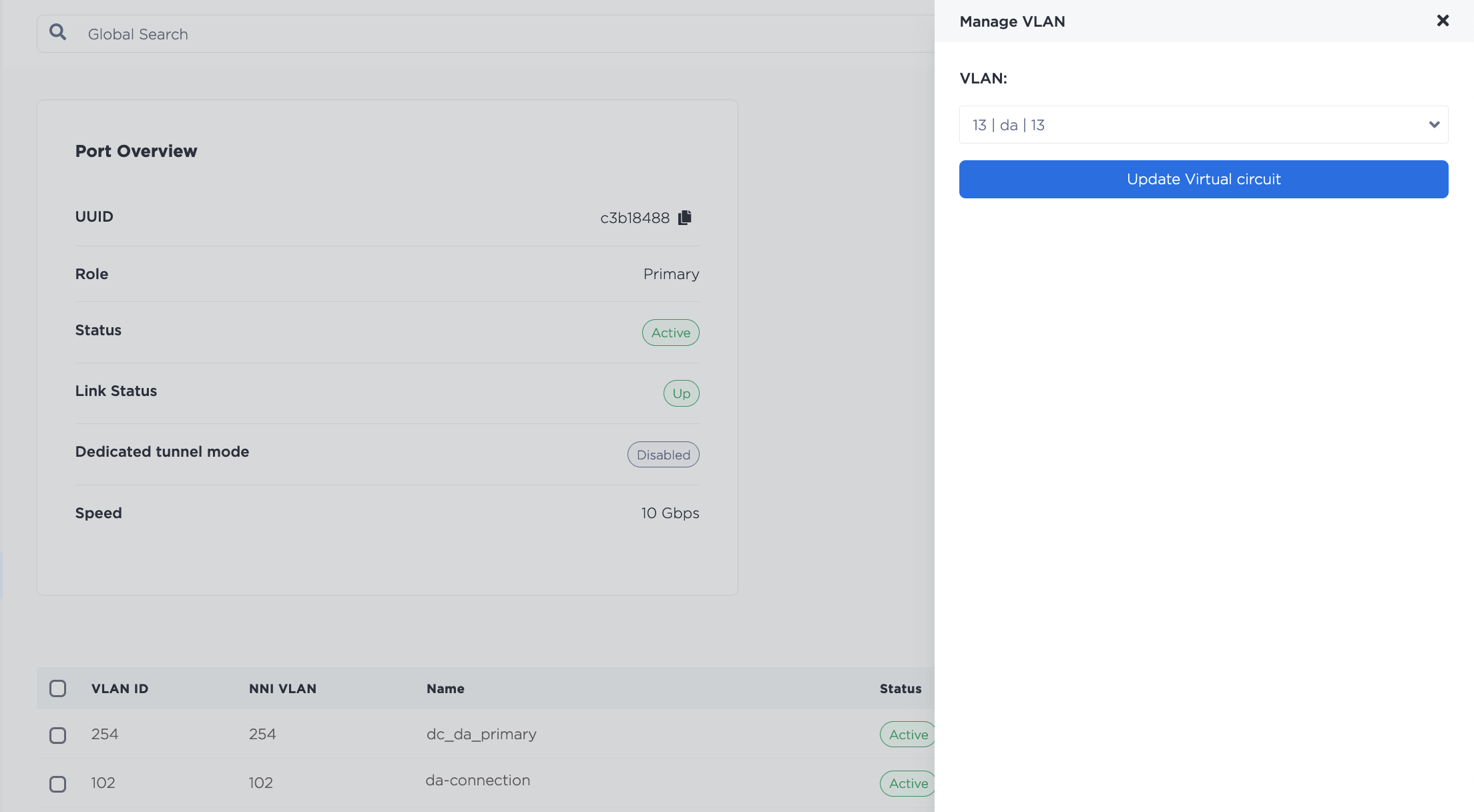

Para alterar a VLAN conectada ao circuito virtual, clique no menu de três barras para abrir o painel Gerenciar VLAN. Selecione a nova VLAN na lista suspensa e clique em Atualizar circuito virtual.

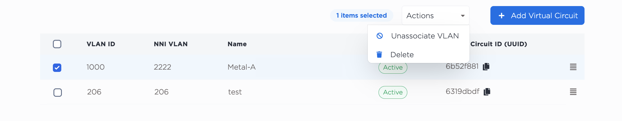

Se você desassociar uma VLAN de um Circuito Virtual, selecione a VLAN e clique em Desassociar VLAN no menu Ações. Remover uma VLAN de um Circuito Virtual não a exclui.
Detaching a VLAN from a Port

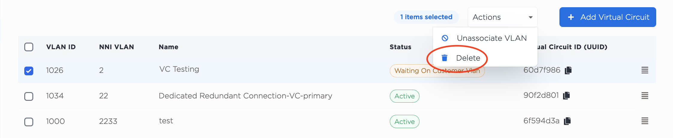

Para excluir um circuito virtual, você deve primeiro remover todas as VLANs anexadas.
Após remover todas as VLANs, selecione o circuito virtual que deseja remover e, no menu suspenso Ações, clique em Excluir.

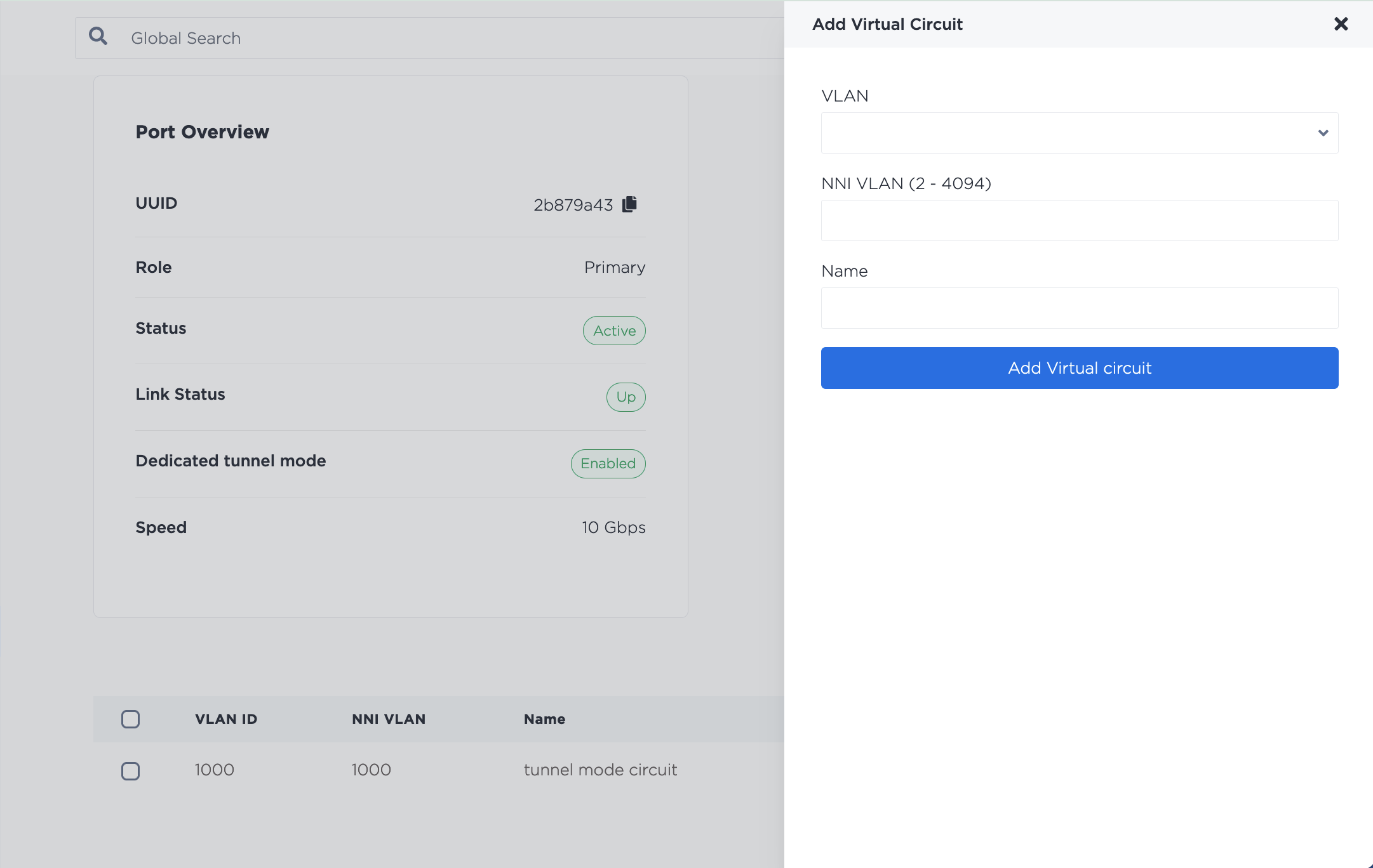

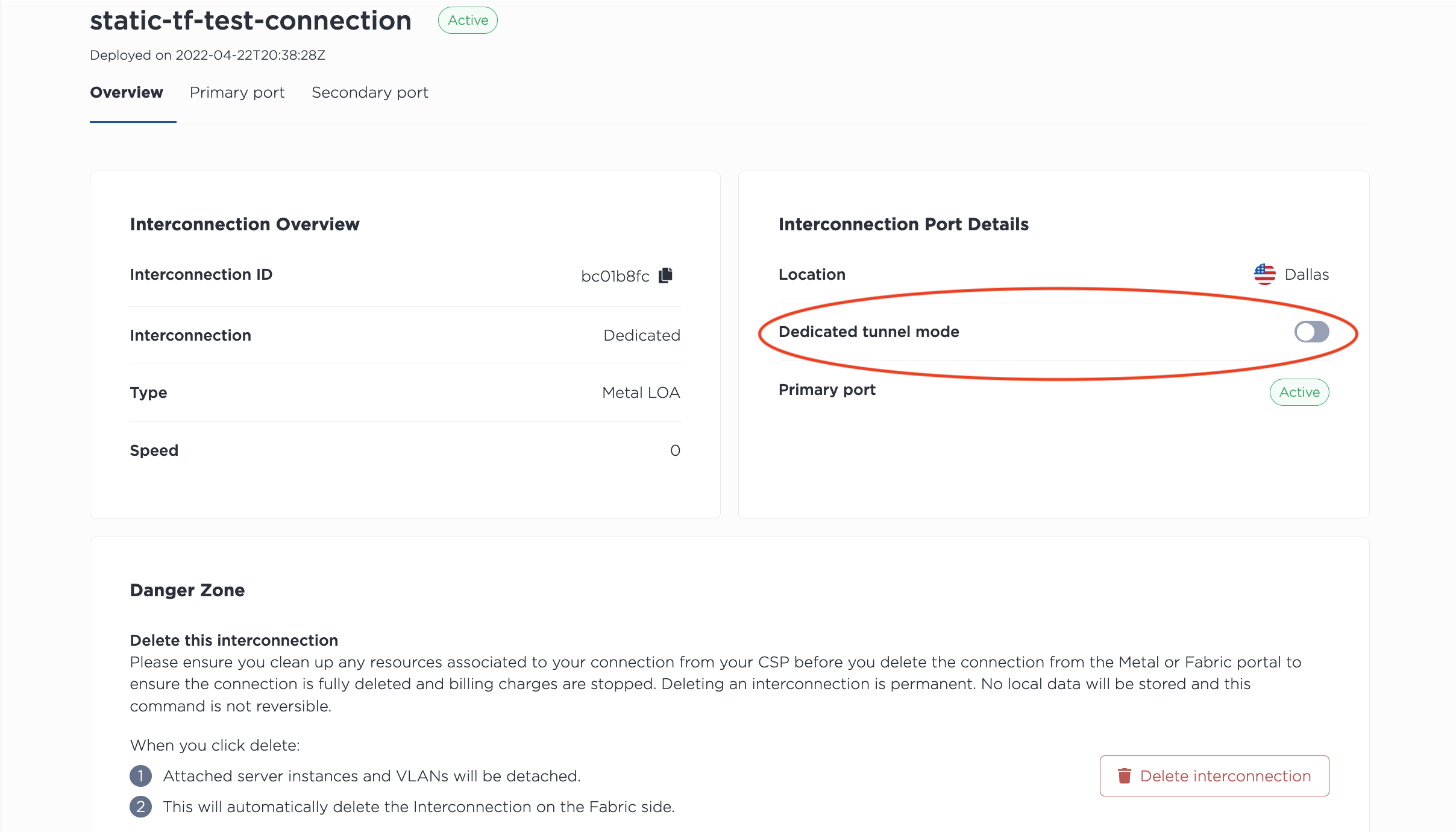

Para configurar suas Conexões Virtuais no modo Túnel Dedicado, clique no botão ao lado da opção Túnel Dedicado na Visão Geral da Conexão.
Dedicated Tunnel Mode Toggle
Em seguida, em cada Porta (primária, secundária ou ambas), clique em Criar circuito virtual. Selecione a VLAN que deseja conectar a circuito virtual no menu suspenso e dê um nome ao circuito virtual. Clique em + Adicionar circuito virtual.
Adding a Virtual Circuit in Dedicated Tunnel Mode
Você não poderá habilitar ou desabilitar o modo Túnel Dedicado se você Circuitos Virtuais conectados à Porta. Você precisa remover todos os Circuitos Virtuais antes de alterar o modo.

A exclusão de uma Porta Dedicada é permanente. Ao você a conexão, todas as VLANs conectadas serão desconectadas e o tráfego de ou para seus servidores por meio dessa conexão será cortado.
Certifique-se de interromper o tráfego antes da exclusão e de você todos os recursos associados à conexão. Fazer isso antes de excluir a Porta Dedicada no Equinix Metal garante que a conexão seja totalmente excluída e as cobranças de cobrança sejam interrompidas. Excluir uma Porta Dedicada do Equinix Metal exclui automaticamente a conexão no Fabric.
Na lista de Portas Dedicadas na página Interconexões, clique no nome da Porta Dedicada que deseja excluir.
Clique em Excluir interconexão para excluir permanentemente a conexão virtual da Fabric .
Deleting a Dedicated Port Page
