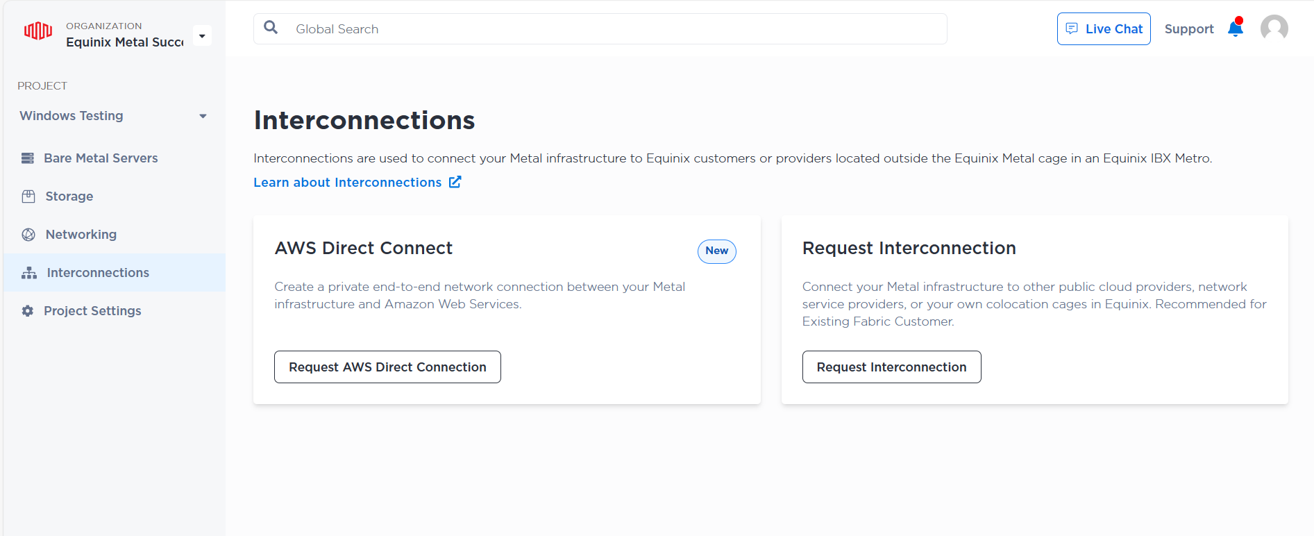

Para solicitar uma conexão de rede entre o Metal e o AWS Direct Connect, abra a página Interconexões do projeto. Clique em Solicitar uma nova interconexão. Clique em **Solicitar conexão direta com a AWS **.

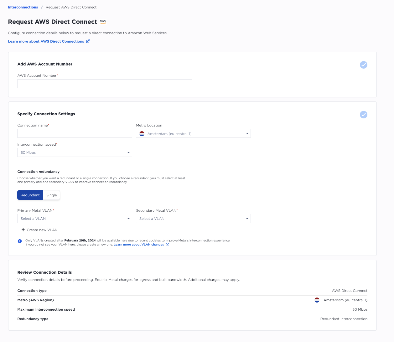

Na seção _Adicionar número de conta da AWS, insira seu número de conta da AWS de doze dígitos no campo.
Na seção Especificar configurações de conexão, insira o seguinte:
- Digite um nome para sua conexão.
- Selecione a localização da área metropolitana no menu suspenso. Selecione a área metropolitana onde está localizada sua infraestrutura Equinix Metal e o local onde está localizado o CSP ao qual você está se conectando.
- Selecione a velocidade de conexão no menu suspenso.
Na seção Redundância de Conexão, escolha se você um conjunto de portas redundante ou uma única porta. portas redundantes são altamente recomendadas. Selecionar uma única porta pode resultar em tempo de inatividade significativo devido a interrupções planejadas e não planejadas.
Nota: Se você um par de portas redundante, você selecionar uma VLAN primária e uma VLAN secundária.
Selecione se você conectar suas portas a uma VLAN e escolha a (VLAN (s) para conectar a suas portas. Caso não você nenhuma VLAN disponível, você em + Criar nova VLAN para criá-las.
Se você criando uma VLAN, insira a área metropolitana, uma descrição (opcional) e um VNID nos campos fornecidos. Clique em Adicionar VLAN. Em seguida, selecione a nova VLAN na lista suspensa para associá-la a uma porta.
A mesma VLAN não pode ser conectada a dois ou mais circuitos virtuais, portanto, se você solicitar portas redundante, selecione ou crie uma VLAN para cada uma.
Nota: Você deve criar uma conexão virtual de Camada 2 anexando VLANs do Metal à interconexão.
Você deve especificar suas VLANs durante a criação de novas conexões virtuais para conexões CSP . As VLANs criadas após February 29th, 2024 estarão disponíveis aqui. Caso não você sua VLAN, você uma VLAN.

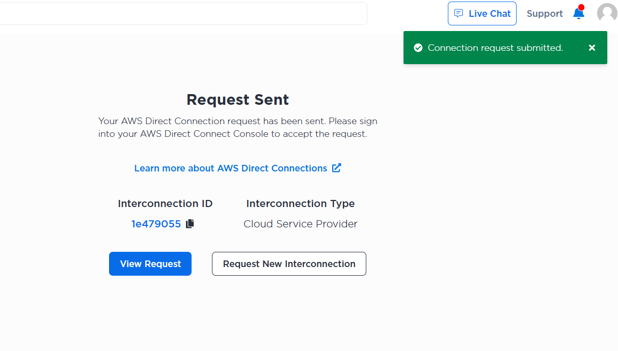

Confira os detalhes da sua conexão para verificar se as informações inseridas estão corretas e clique em Conectar. Se a solicitar for bem-sucedida, você receberá uma mensagem pop-up exibindo " solicitar de conexão enviada".
Clique em Visualizar Solicitação para ver o status da solicitar na página Interconexão do seu projeto.
Entre no console do AWS Direct Connect para aceitar a solicitar.

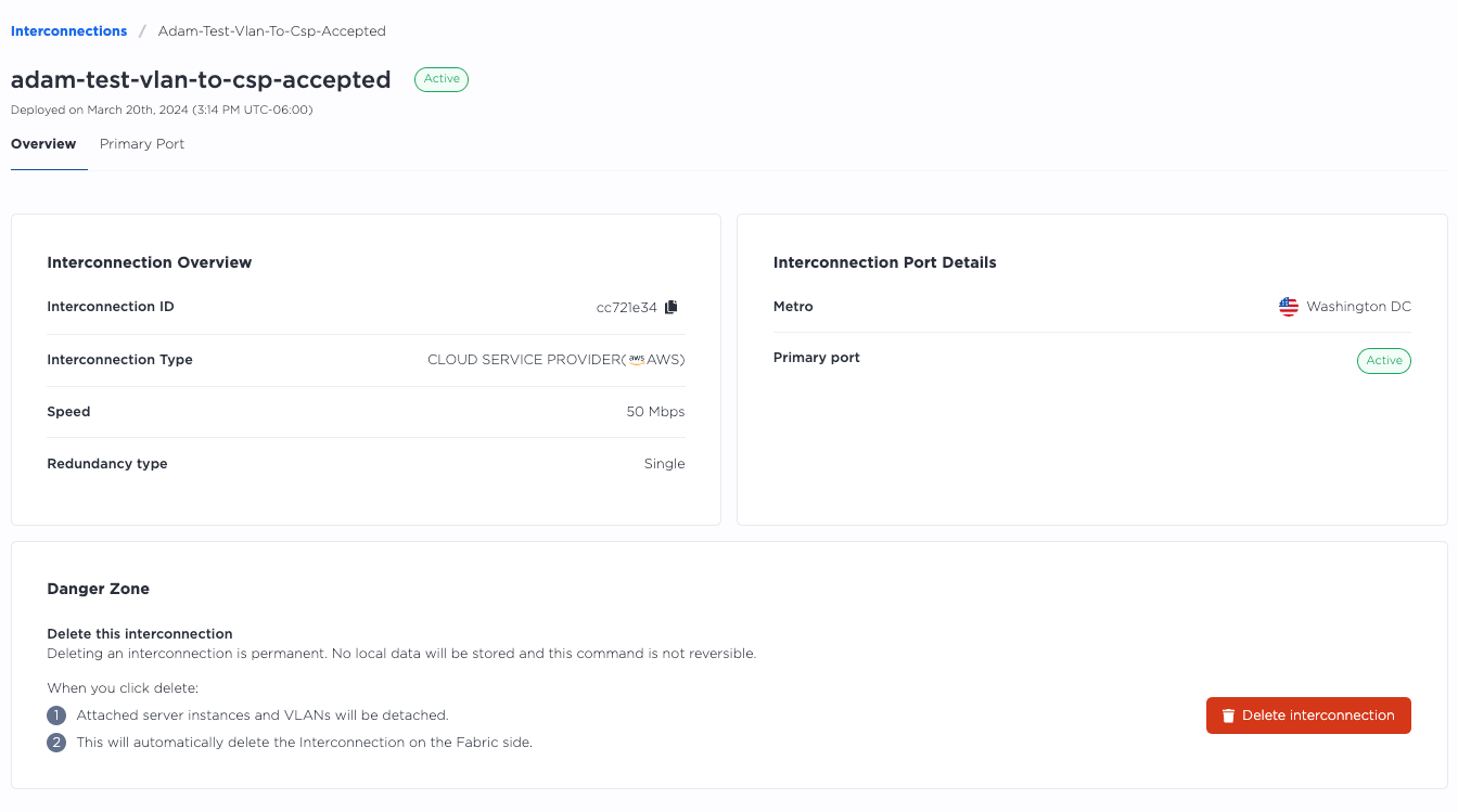

Assim que a interconexão entre a AWS e o Equinix Metal for estabelecida para uma solicitar, o estado da interconexão será exibido como Ativo na coluna Status da página Interconexão do seu projeto, na seção Conexões do Provedor de Serviços em Nuvem.
Observação: A mudança do estado da interconexão para Ativo não é imediata. Aguarde algum tempo para que a interconexão, tanto do Metal quanto da AWS, seja provisionada.
As conexões com provedores de serviços em nuvem são listadas como Provedor de Serviços em Nuvem na coluna Tipo. A cobrança começa quando o status se torna Ativo no provedor de serviços em nuvem.

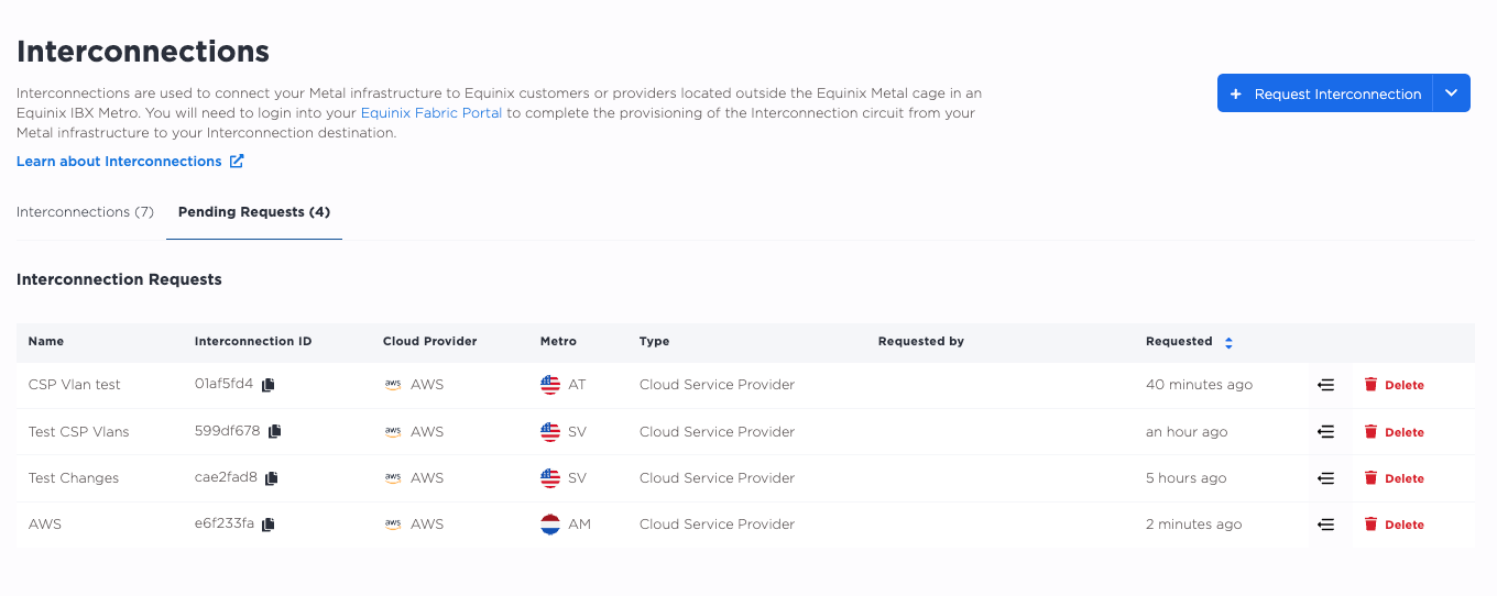

Clique na aba Solicitações Pendentes na página de Interconexão do seu Projeto para visualizar o status de uma solicitar de interconexão pendente. Para cancelar uma solicitar de interconexão, clique na seta associada ao nome da interconexão na tabela. A página Gerenciar solicitar de interconexão será exibida. Clique em **Cancelar solicitar de interconexão **.
Todas as interconexões não pendentes podem ser visualizadas na aba Interconexões. Para exibir os detalhes associados a uma interconexão, clique na seta.
Para visualizar detalhes sobre uma interconexão, como as configurações da porta primária ou secundária, clique no nome da interconexão. A página Visão geral exibe os detalhes principais, incluindo ID da interconexão, Tipo, Velocidade, etc. Para obter mais informações, clique na guia Porta primária ou Porta secundária para visualizar o status e a configuração da porta.

Na lista de conexões da página Interconexões, clique no nome da conexão do provedor de serviços em nuvem que você deseja excluir.
Clique em Excluir interconexão para excluir permanentemente a conexão com o provedor de serviços em nuvem.
