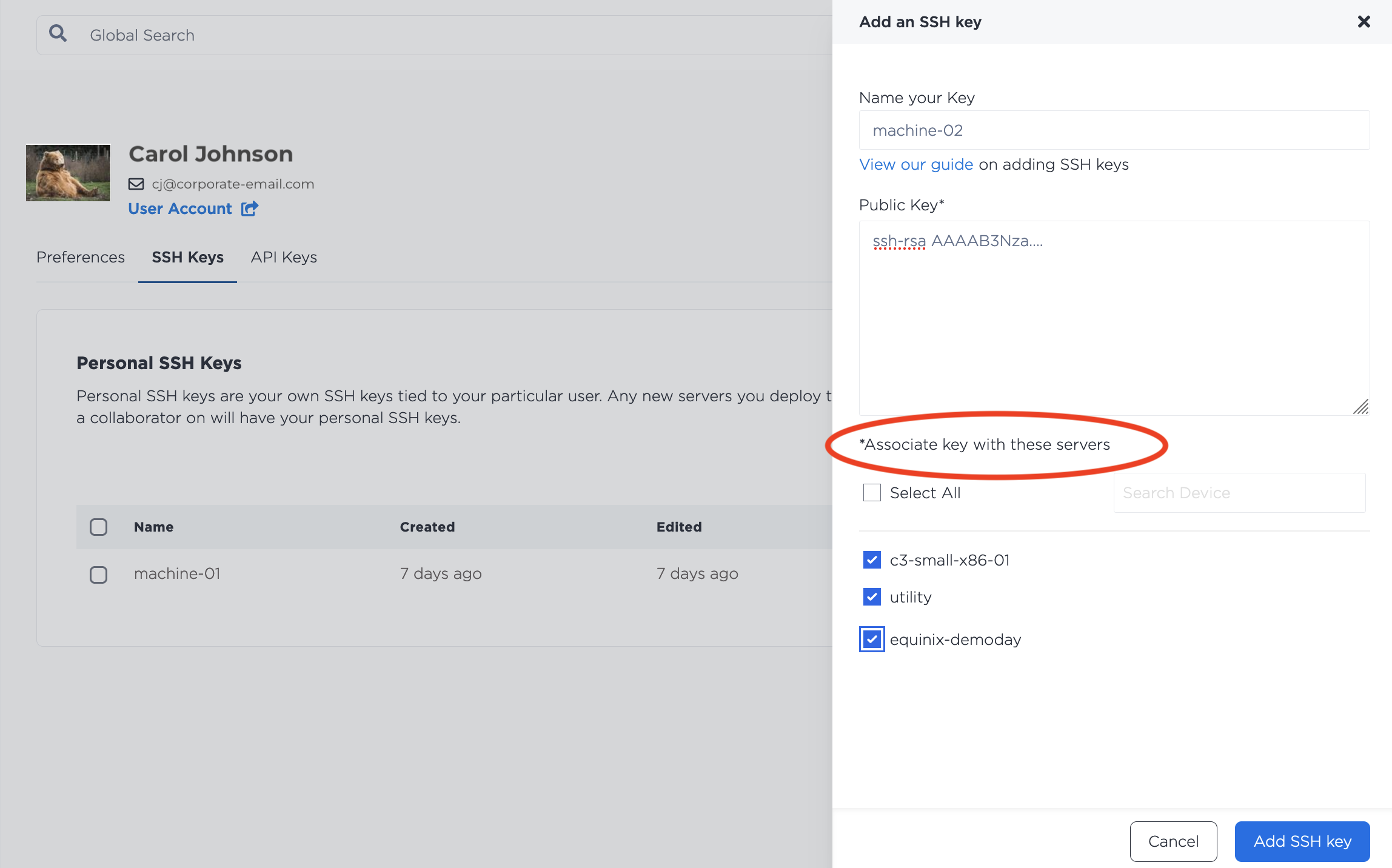

    Adding an SSH Key to Your Account
  4. Na sua máquina local, abra o arquivo <key_name.pub> e copie o conteúdo.
  5. Cole o conteúdo no campo Chave Pública.
  6. Insira um nome para sua chave no campo Dê um nome à sua chave.
  7. Para associar a chave a outros servidores, use a caixa de texto Pesquisar dispositivo para encontrar um dispositivo ou selecione o(s) dispositivo(s) na lista. Essa opção também está disponível somente por meio do console Equinix Metal .
    Observação: se você selecionou um dispositivo que já possui uma chave associada, uma mensagem pop-up será exibida você que já existe uma chave naquele servidor. Desmarque a caixa de seleção do dispositivo.
  8. Clique na caixa de seleção Selecionar tudo para associar todos os servidores da lista à chave.
  9. Clique em Adicionar chave SSH. Depois de adicionada, a chave SSH aparecerá na lista de chaves SSH na aba Chaves SSH.

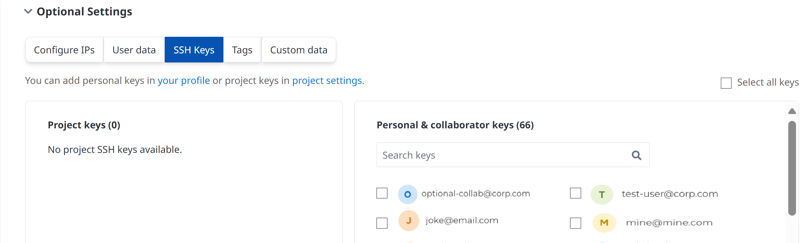

  1. No console, acesse Bare Metals. > Implantar > Sob Demanda.
  2. Clique em Configurações opcionais > Chaves SSH.
  3. Revise as chaves Projeto, Pessoal e Colaborador e faça sua seleção.
  4. Clique em Selecionar todas as chaves para permitir que todas as chaves SSH autorizadas acesso o servidor.
SSH Keys List in the Console

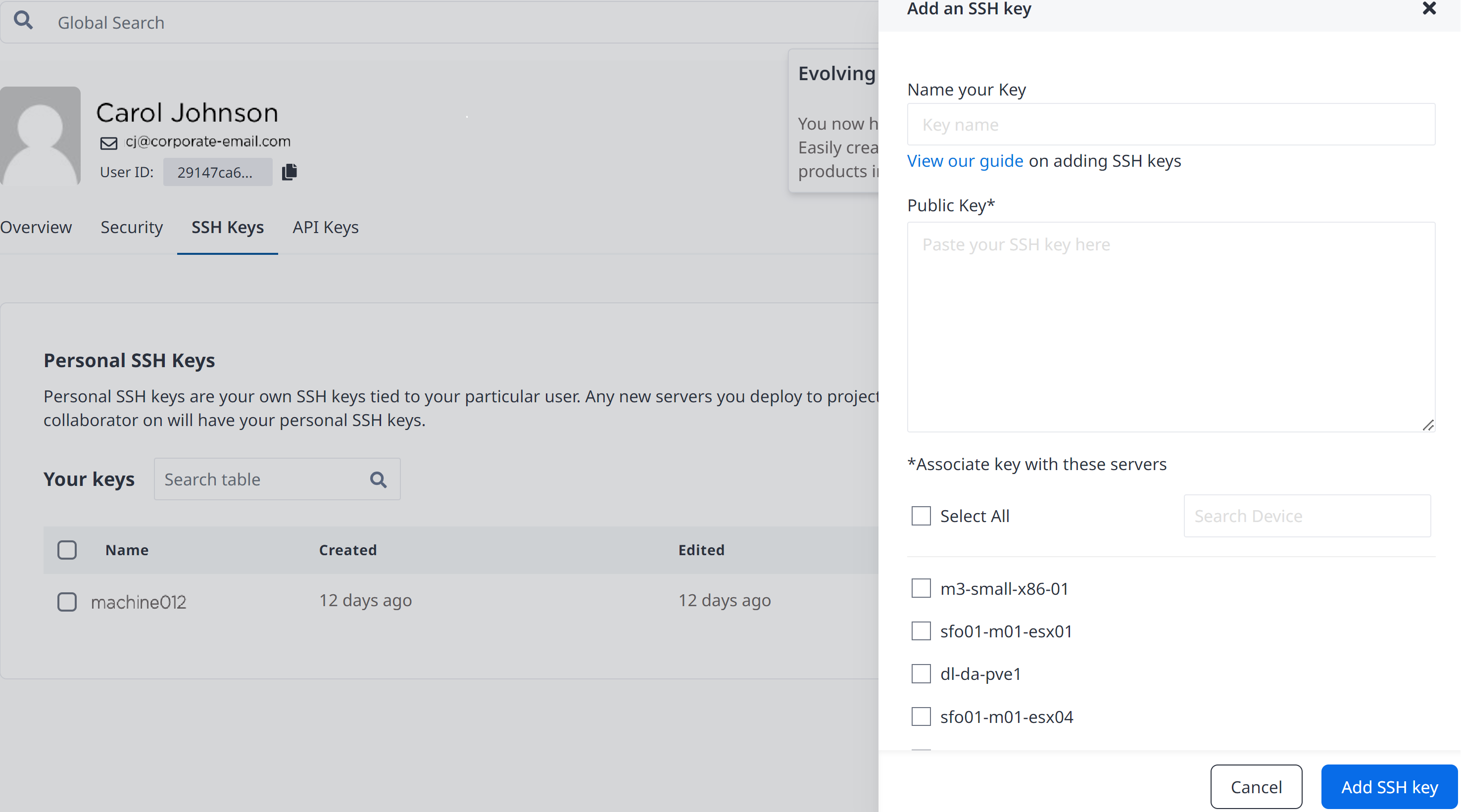

Adicione chaves SSH à sua conta a qualquer momento seguindo as instruções em Adicionando sua chave SSH à sua conta. No entanto, as chaves adicionadas à sua conta ou aos seus projetos por meio do console ou da API NÃO são adicionadas automaticamente aos servidores. O Equinix Metal não mantém nenhum agente ou processo nos servidores provisionados para executar essa ação. Para conceder acesso, você precisa adicionar as chaves SSH ao próprio servidor.
Se você adicionar uma chave que você usar com servidores provisionados, marque a opção para associar a nova chave a servidores específicos ou a todos os servidores ao você -la ao console. Isso não autoriza o acesso SSH diretamente ao servidor, mas permite que a nova chave SSH seja usada ao fazer login e usar o console SOS/OOB. Em seguida, você pode usar o console SOS/OOB para adicionar sua nova chave SSH às chaves autorizadas no servidor.
Associating a New Key with Servers in the Console

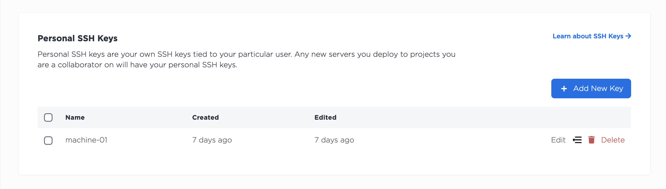

Você pode remover chaves SSH da sua conta no console Equinix Metal, no seu perfil de usuário, na aba Chaves SSH. Clique em Excluir ao lado da chave que deseja remover. A chave SSH não será adicionada a nenhum servidor que você provisionar posteriormente.
