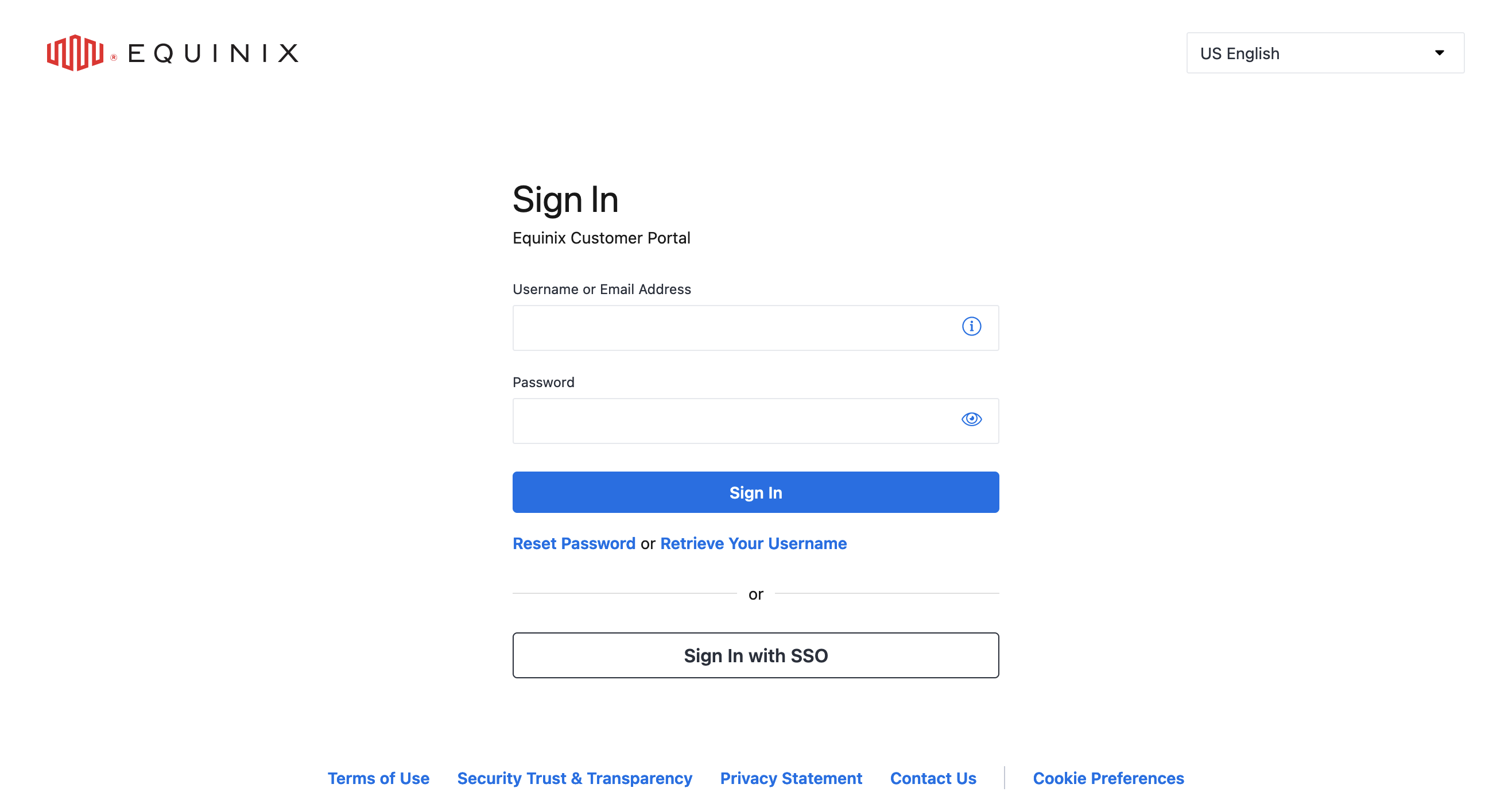

Para entrar no console Metal usando SSO, acesse console.equinix.com e clique em Entrar com SSO.

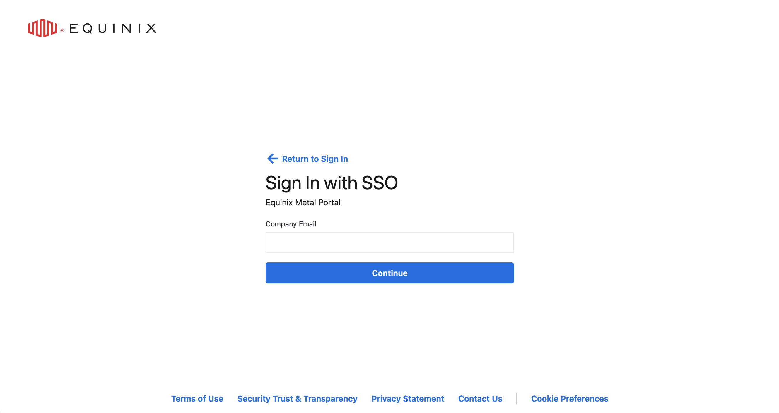

Insira e-mail da sua empresa e clique em Continuar.
The Equinix Metal SSO Sign In Page
Você será direcionado ao fluxo de autenticação da sua empresa e levado ao Portal Equinix Metal após a conclusão.

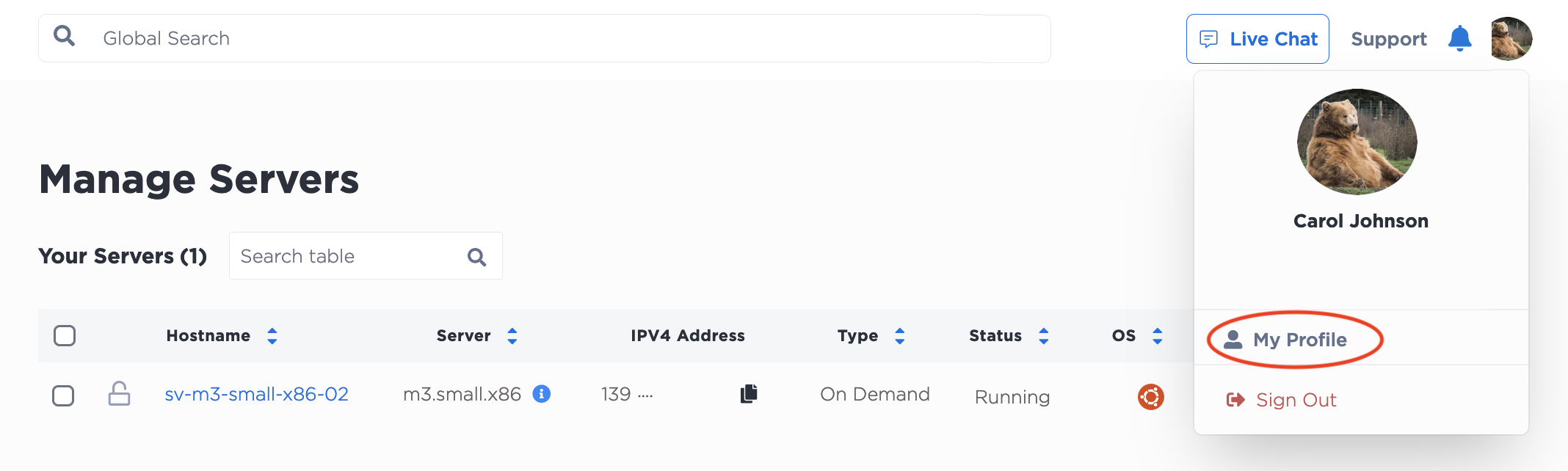

Para visualizar e gerenciar as informações da sua conta federada, clique no ícone da sua conta no console do Equinix Metal . Clique em Meu Perfil.

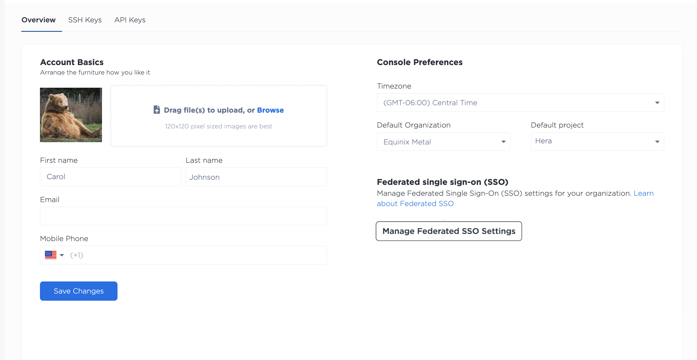

Se você for proprietário de uma organização, clique em Gerenciar configurações de SSO federado para você conectar ao Portal do Cliente Equinix (ECP), onde você pode gerenciar as configurações de SSO da sua organização.

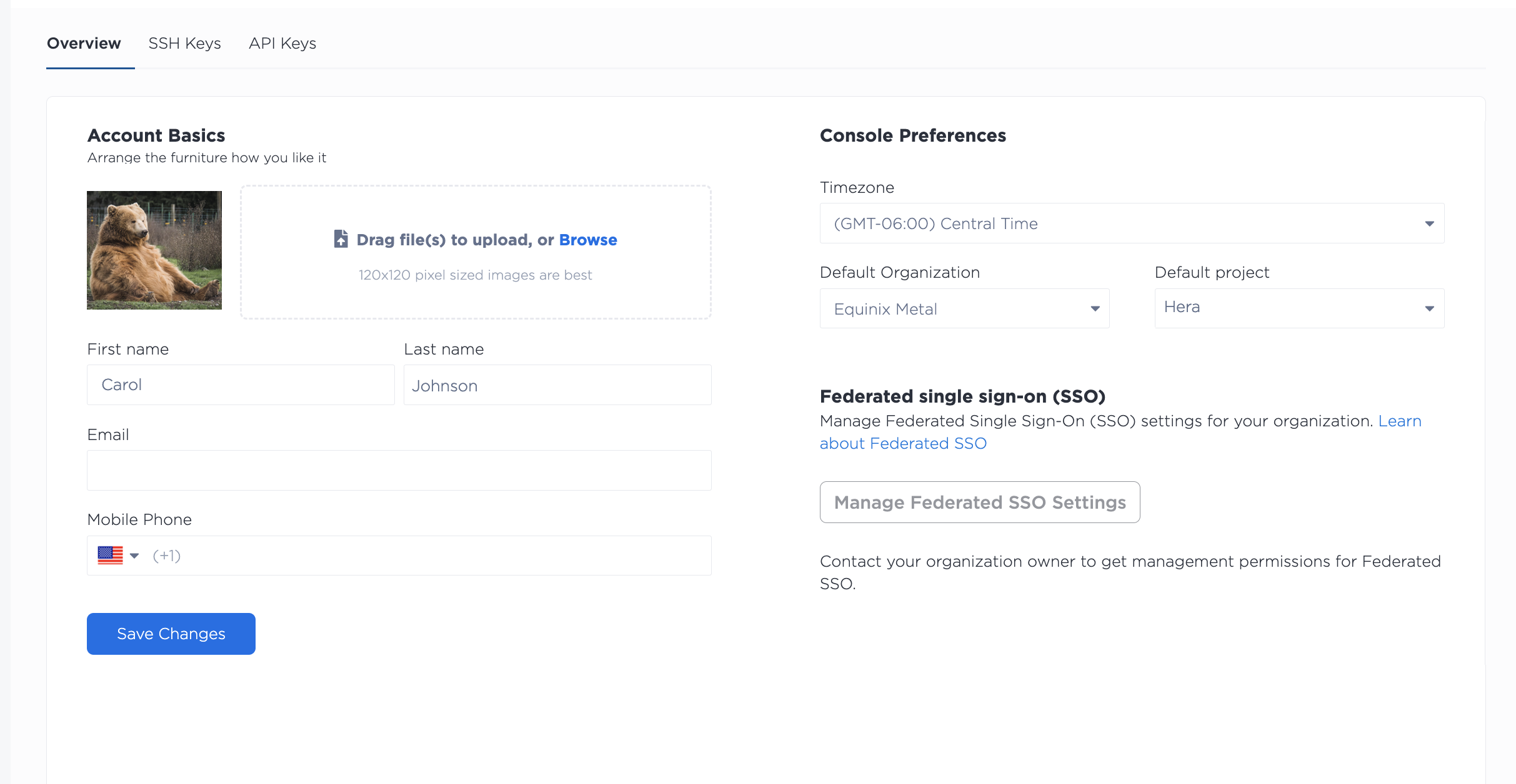

Se você não estiver autorizado a gerenciar as configurações de SSO da sua organização, você em contato com o proprietário da organização para habilitar permissões de gerenciamento para suas configurações de SSO.
