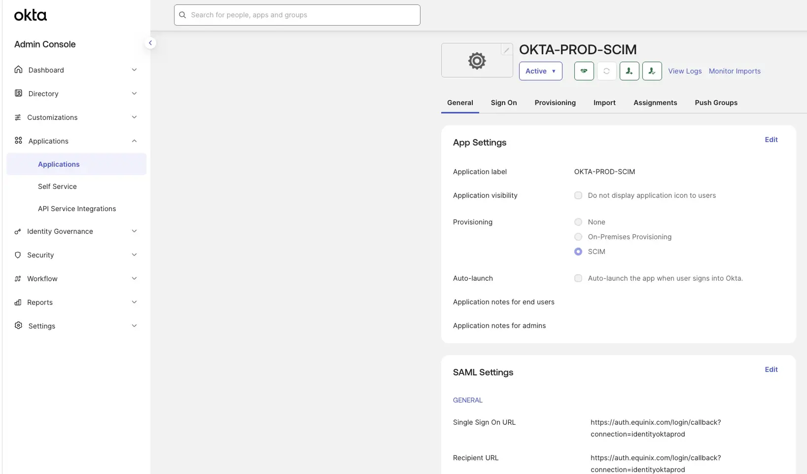

Criando o aplicativo
O provisionador será configurado usando um aplicativo Okta. Para configurar isso, abra o console de administração do Okta e selecione Aplicativos na barra lateral. Clique em Navegar pelo Catálogo de Aplicativos. Embora em fase beta, o serviço SCIM da Equinix não está integrado ao aplicativo de catálogo do Portal do Cliente Equinix (ECP), então busca por "Governança com SCIM" e selecione (Token Portador OAuth) Governança com SCIM 2.0 e Adicionar Integração.

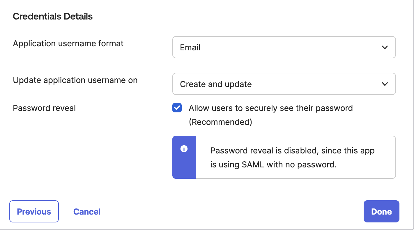

O aplicativo pode receber qualquer nome que o identifique razoavelmente, como "Equinix" ou "Equinix Provisioning". Em Opções de Login, os campos SAML para este aplicativo SCIM podem ser preenchidos se este aplicativo também for usado para o fluxo de login, mas o formato de nome de usuário do aplicativo em Detalhes das Credenciais deve ser definido como "E-mail" (e se um aplicativo Okta diferente do Equinix for usado para SSO SAML, este também deverá ser "E-mail"). Clique em Concluído para criar o aplicativo.

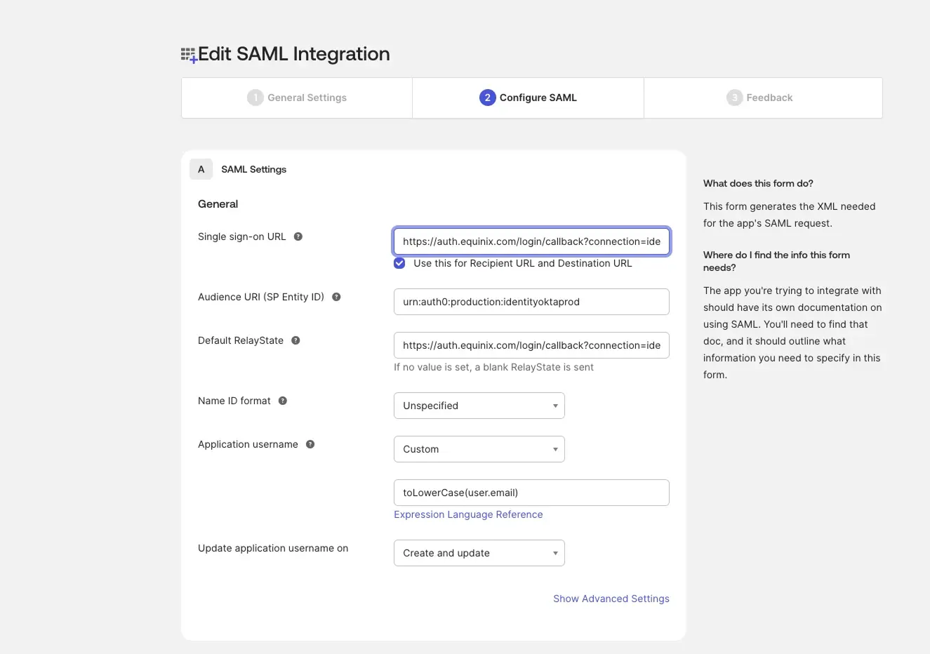

Certifique-se de que o NameID seja enviado em letras minúsculas.
Para evitar problemas de provisionamento e autenticação, certifique-se de que o atributo de declaração SAML usado como NameID esteja em letras minúsculas. O Equinix Metal trata os identificadores de usuário como sensíveis a maiúsculas e minúsculas na autenticação SAML e no provisionamento SCIM. Se o mesmo identificador for enviado com maiúsculas e minúsculas diferentes (por exemplo, User@Example.com e user@example.com), isso pode resultar em contas duplicadas, falhas de login ou erros de sincronização. Para evitar esses problemas, certifique-se de que o Identificador Único do Usuário (NameID) seja normalizado para letras minúsculas antes de ser enviado.
  1. No Console de Administração do Okta, acesse Aplicações.
  2. Na seção Configurações SAML, clique em Editar para configurar o SAML.
  3. Defina Nome de usuário do aplicativo como Personalizado e insira uma expressão em letras minúsculas.
Configuring Application username to Custom in Okta SAML Settings
Entering a lowercase expression for the Application username in Okta SAML Settings

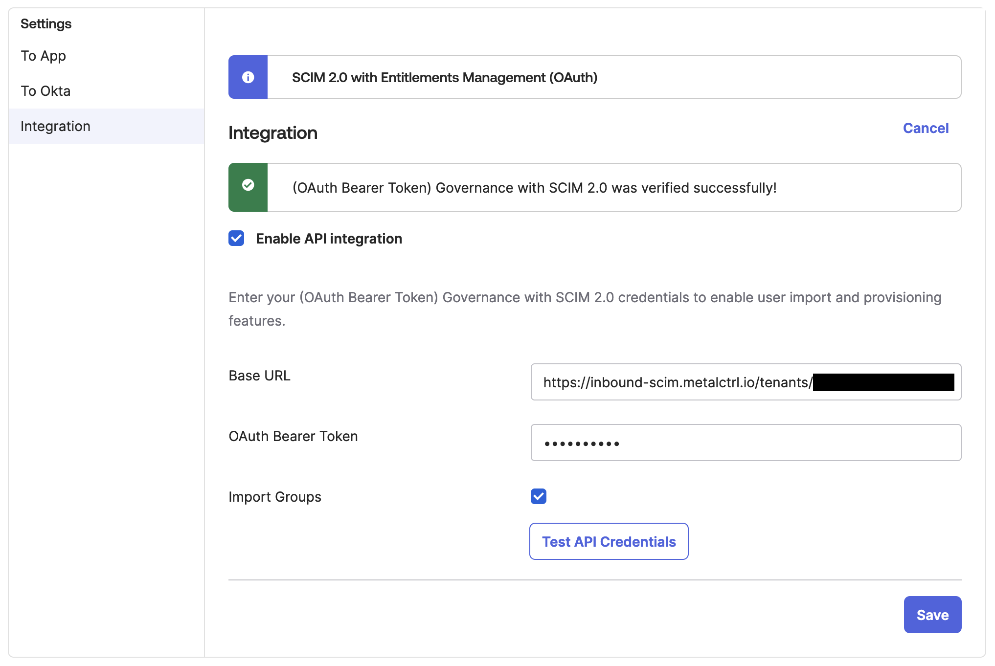

Após a criação do aplicativo, o Okta o levará ao painel de gerenciamento do aplicativo. Abra a seção Provisionamento na barra de guias e clique em Configurar Integração de API . Insira a URL e o token você por federation.equinix.com e teste as credenciais. Salve as alterações.
Observação: O serviço SCIM da Equinix não oferece suporte à funcionalidade de grupos no momento, mas planeja fazê-lo no futuro. Se você deseja que os grupos da Equinix sejam refletidos no Okta, pode ativar a função [Importar Grupos.
Credentials verified

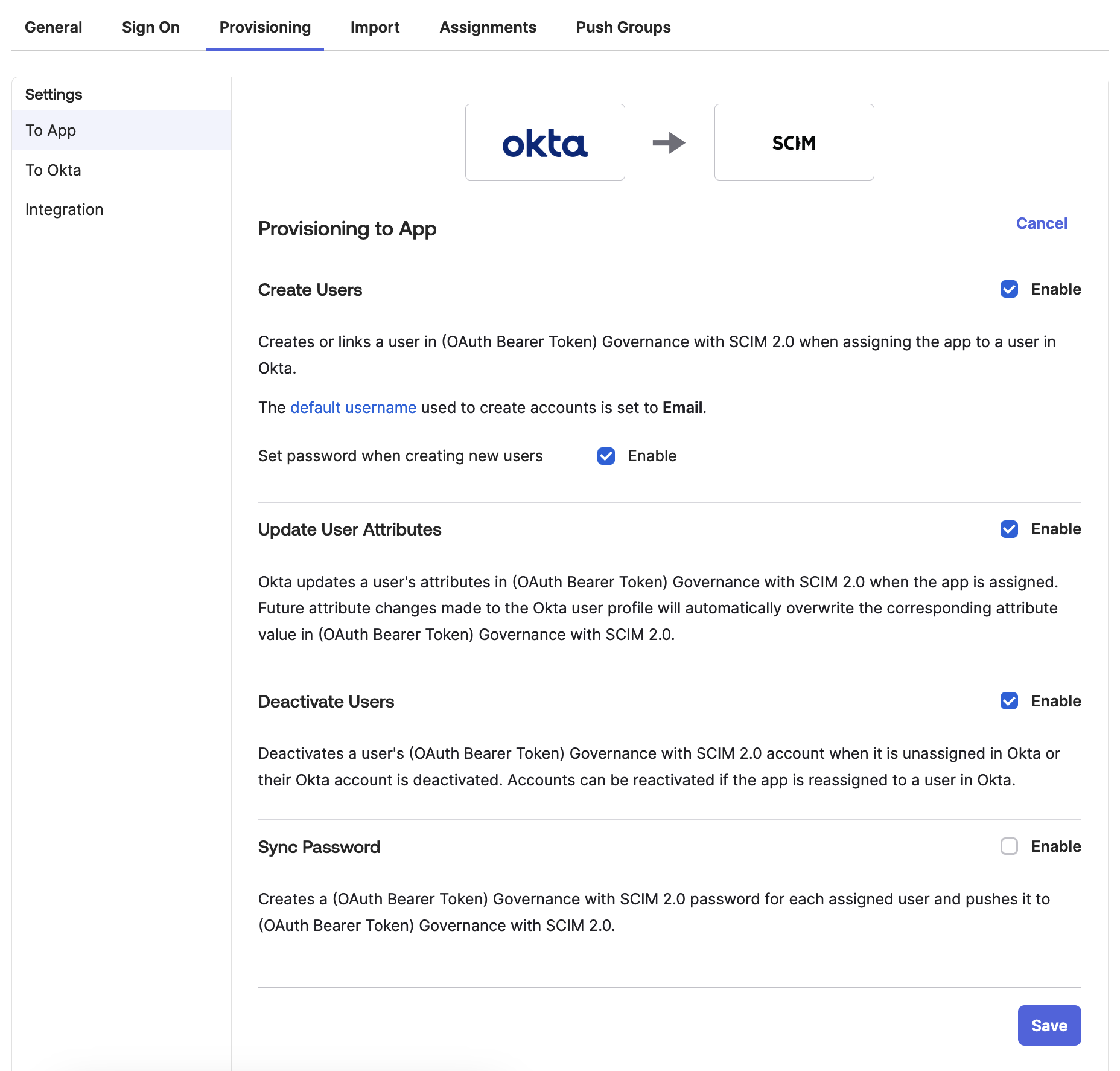

Com as credenciais definidas, volte para a aba Provisionamento e selecione Para Aplicativo. Clique em Editar para tornar as caixas de seleção editáveis e ative Criar Usuários, Atualizar Atributos de Usuário e Desativar Usuários. Certifique-se de que o nome de usuário padrão seja E-mail.
Enable provisioning

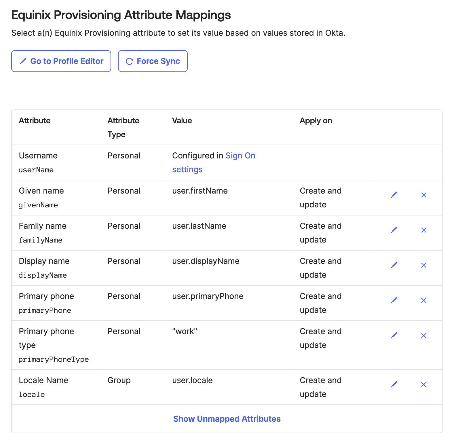

Continuando na seção "Para o aplicativo", configure os mapeamentos dos atributos do Okta para os atributos do usuário do Equinix . Configure os mapeamentos conforme mostrado:
AttributeAttribute TypeValueApply on
userNamePersonalConfigured in Sign On settings
givenNamePersonaluser.firstNameCreate and Update
familyNamePersonaluser.lastNameCreate and Update
displayNamePersonaluser.displayNameCreate and Update
primaryPhonePersonaluser.primaryPhoneCreate and Update
primaryPhoneTypePersonal"work"Create and Update
localeGroupuser.localeCreate and Update
Observe que primaryPhoneType está definido como work ao selecionar "Mesmo valor para todos os usuários".
Mapeamentos padrão adicionais devem ser excluídos ou não mapeados.

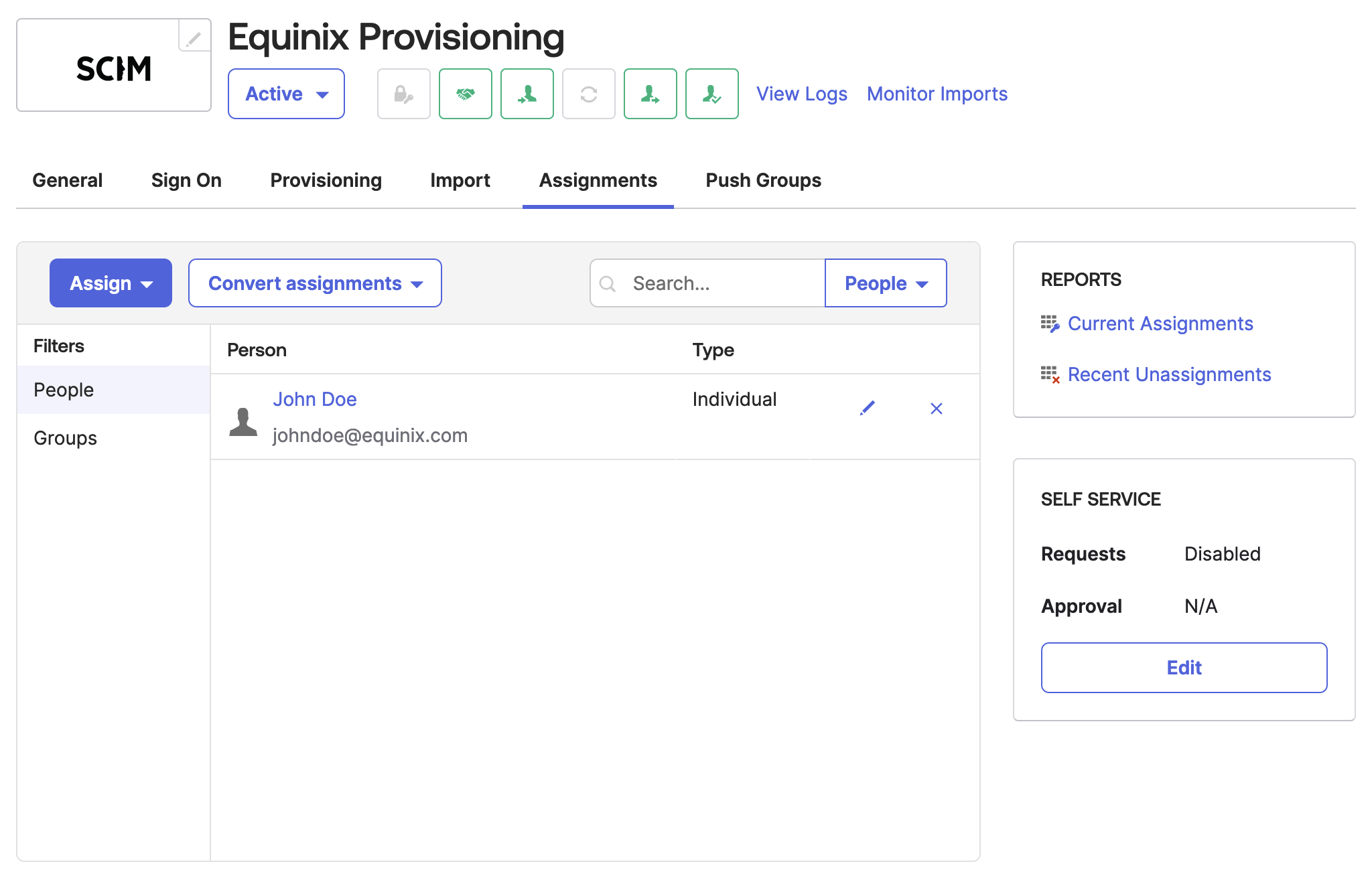

Usuários podem ser atribuídos à aplicação para provisionamento individualmente ou em grupo. Abra a aba "Atribuições" e clique no botão "Atribuir" para adicionar usuários à aplicação. O Okta deve começar a provisionamento os usuários no Equinix imediatamente.
User assignment
Verificando o provisionamento bem-sucedido

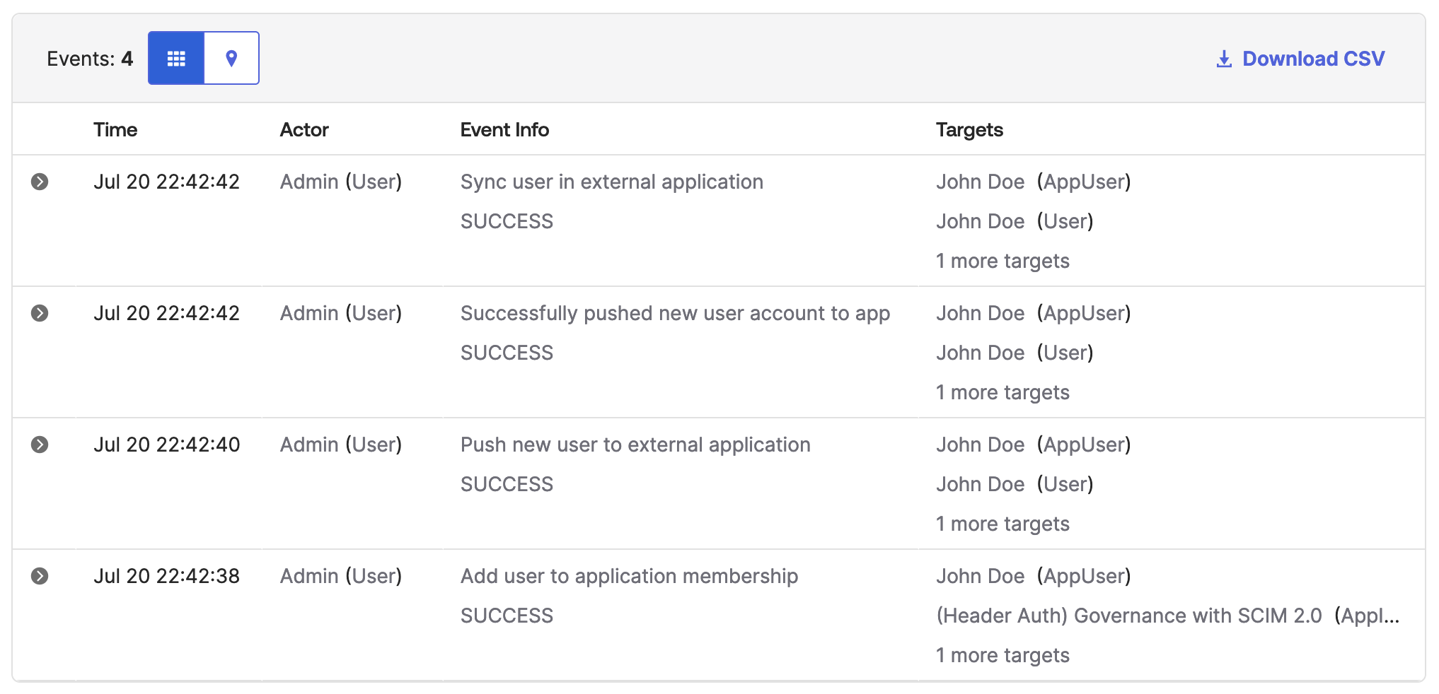

Neste ponto, o Okta deve ter toda a configuração necessária para provisionar e desprovisionar usuários no Equinix. Clique em "Exibir Logs" ao lado do nome do aplicativo no cabeçalho ou navegue até "Relatórios" e "Log do Sistema" para ver os eventos de provisionamento . É uma boa ideia monitorar o primeiro provisionamento após a configuração para garantir que a conexão esteja funcionando sem problemas.
Provisioned
