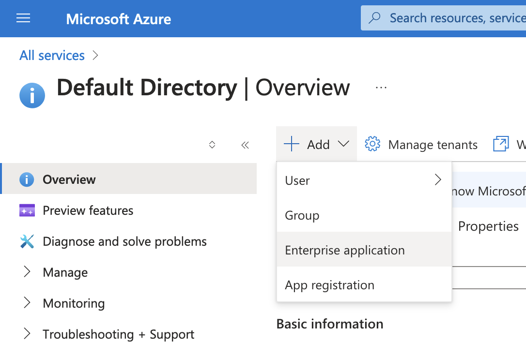

O provisionador será configurado usando um ID Entra Aplicativo corporativo. Para configurar este aplicativo, abra o portal do Azure e navegue até IDs corporativos da Microsoft (talvez seja necessário expandir Todos os serviços). Há um botão Adicionar na parte superior do portal, que abre um menu suspenso, no qual você pode selecionar Aplicativo corporativo.

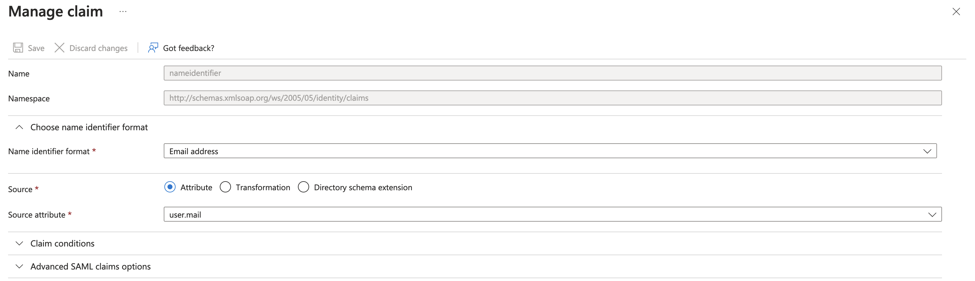

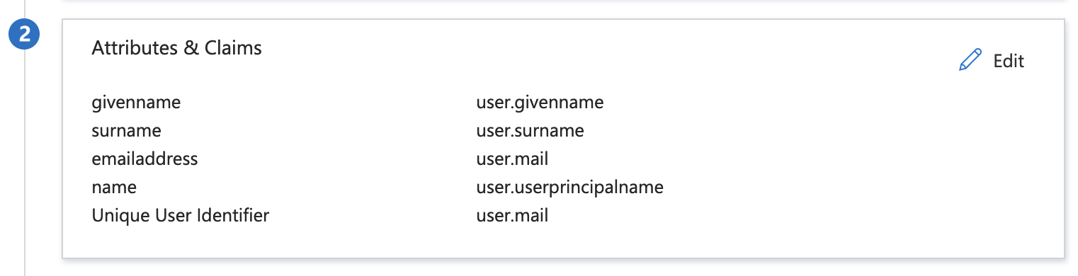

Qualquer provedor de identidade que se integre com a Equinix usando SAML deve passar o endereço e-mail do usuário como seu valor NameID do SAML. Isso pode ser configurado no Entra ID navegando até Gerenciar, Single Sign-On e clicando em Editar na caixa Atributos e Declarações. O campo Identificador Único do Usuário (Name ID) deve ser definido como user.mail com o formato de identificador Name como endereço de e-mail.
SAML nameid mapping

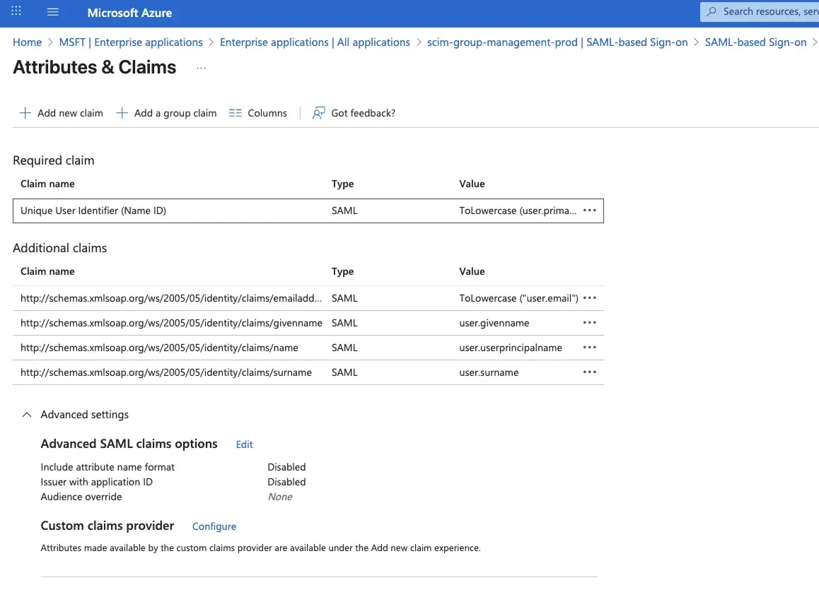

A seção Atributos e Declarações do seu painel de Logon Único deve corresponder ao exemplo a seguir.
SAML attributes

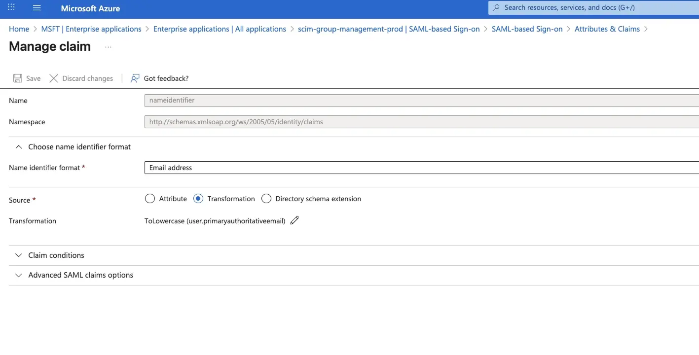

Certifique-se de que o NameID seja enviado em letras minúsculas.
Para evitar problemas de provisionamento e autenticação, certifique-se de que o atributo de declaração SAML usado como NameID esteja em letras minúsculas. O Equinix Metal trata os identificadores de usuário como sensíveis a maiúsculas e minúsculas na autenticação SAML e no provisionamento SCIM. Se o mesmo identificador for enviado com maiúsculas e minúsculas diferentes (por exemplo, User@Example.com e user@example.com), isso pode resultar em contas duplicadas, falhas de login ou erros de sincronização. Para evitar esses problemas, certifique-se de que o Identificador Único do Usuário (NameID) seja normalizado para letras minúsculas antes de ser enviado.
  1. No aplicativo Entra ID, selecione Single sign-on e Attributes & Claims.
  2. Em Reivindicação obrigatória, selecione Identificador exclusivo do usuário (ID do nome).
  3. Na guia Gerenciar declaração, em Origem, selecione Transformação, defina a transformação para um valor em minúsculas e salve a declaração.
Selecting the Unique User Identifier (Name ID) claim in Entra ID
Configuring a lowercase transformation for the Unique User Identifier (Name ID) claim in Entra ID

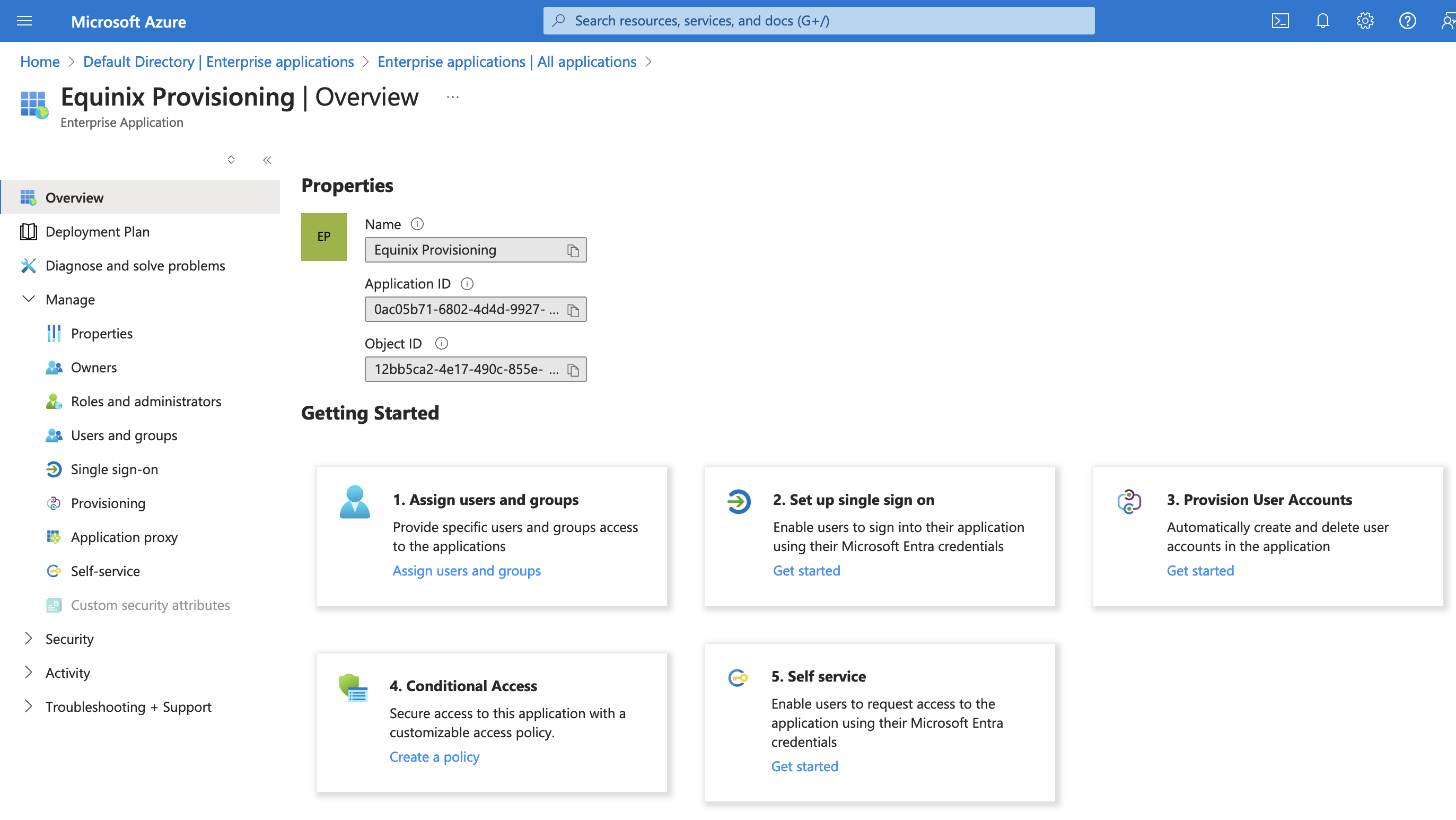

Após criar o aplicativo, você deverá estar na página Visão Geral do aplicativo, com diversas opções disponíveis em uma barra lateral de navegação. Expanda o menu suspenso Gerenciar, abra Provisionamento e selecione Começar.

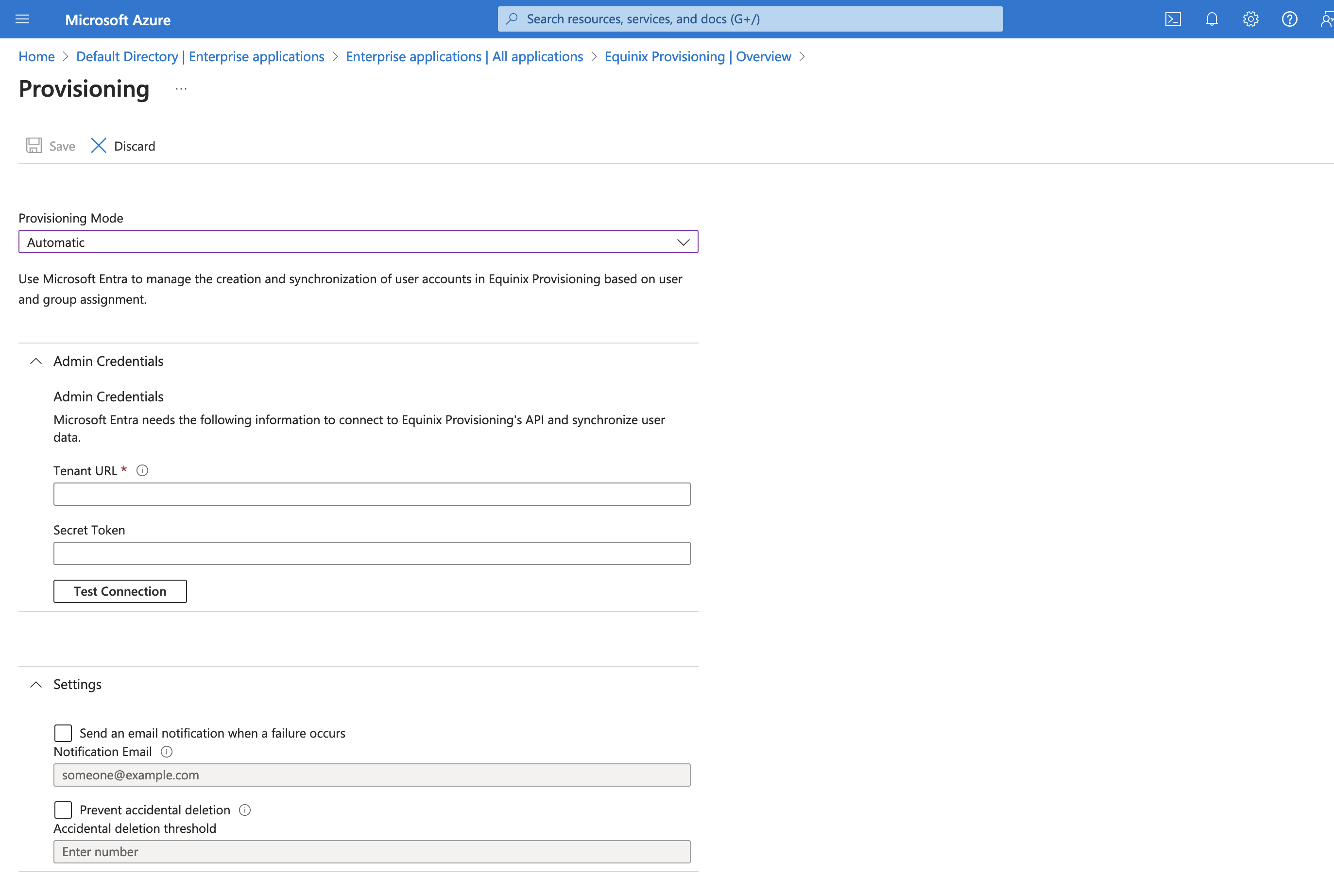

O Entra ID você um Modo de Provisionamento, cujo padrão é Manual. Altere para Automático.
Expanda o painel Credenciais de Administrador e insira o URL e o token fornecidos por federation.equinix.com. Use a função Testar Conexão para verificar se as informações de conexão entre o Entra ID e o Equinix estão configuradas corretamente. Você também pode expandir o painel Configurações nesta mesma página se desejar configurar alertas por e-mail para problemas de provisionamento ou habilitar o recurso de prevenção de exclusão acidental do Entra ID. Salve as configurações e retorne à página Visão Geral do aplicativo.
Provisioning config

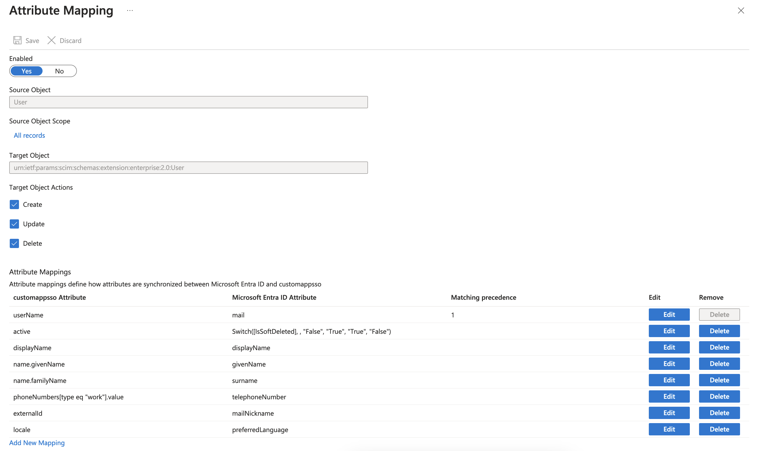

Na barra lateral, clique em Gerenciar e, em seguida, em Provisionamento novamente. Haverá um novo painel, chamado Mapeamentos. Abra "Provisionar Grupos de IDs do Microsoft Entra", desative a opção "Habilitado" e salve as configurações (a funcionalidade de grupos do Equinix será disponibilizada em uma futura atualização do SCIM). Abra "Provisionar Usuários de IDs do Microsoft Entra" e configure os mapeamentos conforme mostrado:
Custom App AttributeMicrosoft Entra ID AttributeMatching precedence
userNamemail1
activeSwitch([IsSoftDeleted], , "False", "True", "True", "False")
displayNamedisplayName
externalIdmailNickname
name.familyNamesurname
name.givenNamegivenName
phoneNumbers[type eq "work"].valuetelephoneNumber (or 'mobile', depending on your environment)
localepreferredLanguage
Mapeamentos padrão adicionais devem ser excluídos.
Attribute mappings
Você pode desmarcar Criar, Atualizar ou Excluir se você desejar que o Entra ID execute todas essas ações nos usuários Equinix automaticamente — por exemplo, se você apenas provisionar usuários, mas não desprovisioná-los automaticamente. Salve as alterações.

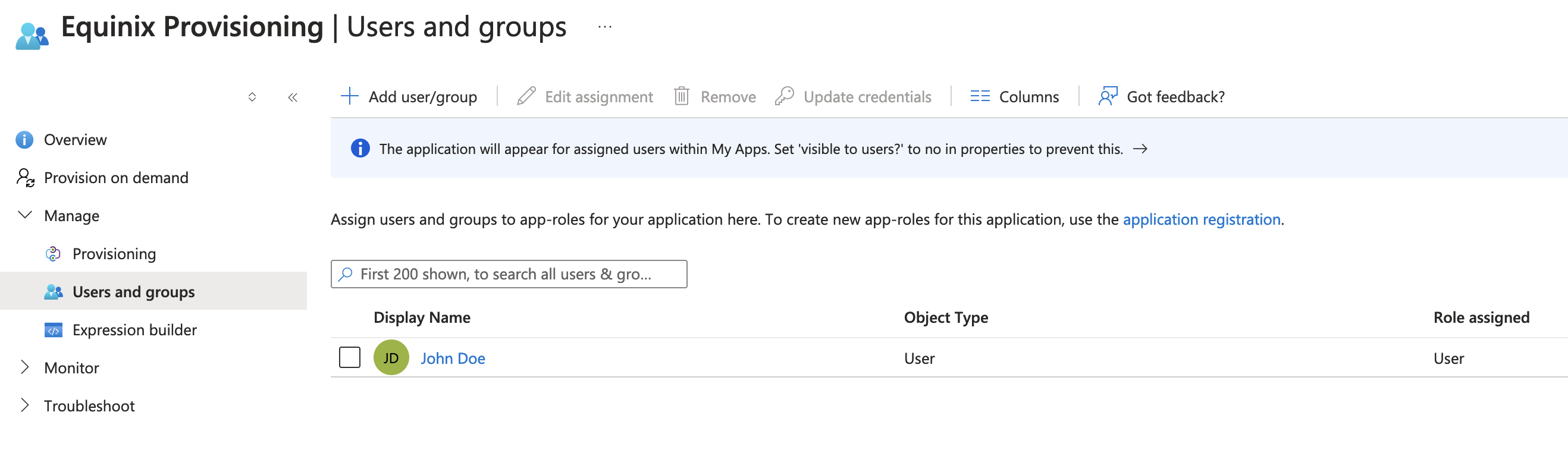

Adicionando usuários e grupos para provisionamento
A menos que você tenha optado por sincronizar todos os usuários do diretório em uma configuração avançada no aplicativo, os usuários precisarão primeiro ser atribuídos ao aplicativo para serem provisionados no Equinix. Essa atribuição é feita em Gerenciar, Usuários e grupos. Os usuários podem ser atribuídos individualmente ou por grupo (dependendo do seu nível de assinatura do Azure).
User assignment

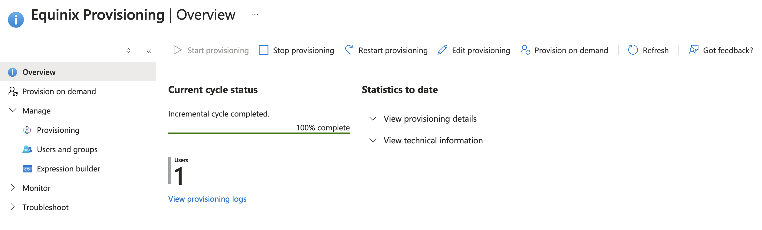

Neste ponto, o Entra ID deve ter toda a configuração necessária para provisionar e desprovisionar usuários no Equinix. Você pode retornar à página de visão geral. Após algum tempo, o Entra ID tentará provisionar os usuários atribuídos. No primeiro provisionamento, você pode examinar os logs para garantir que esse processo tenha ocorrido conforme o esperado.
User provisioned

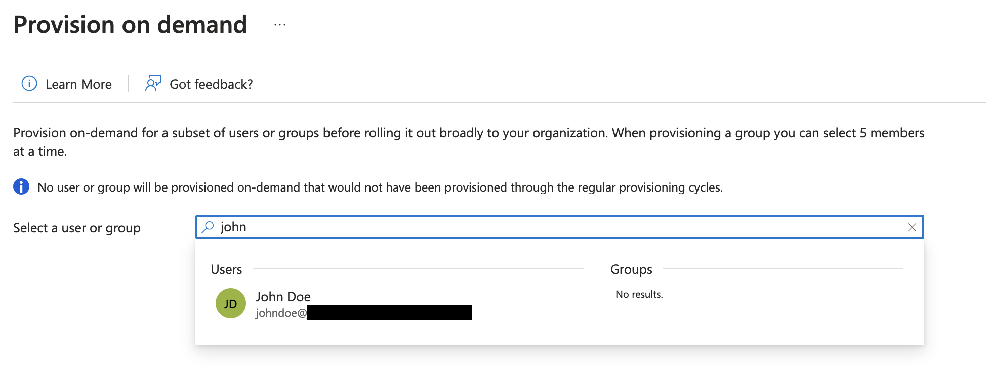

O Entra ID não sincroniza os usuários imediatamente — ele opera como uma tarefa periódica ("a cada 20-40 minutos, dependendo do número de usuários e grupos no aplicativo", de acordo com a Microsoft). Isso não é configurável pela Equinix. Se você executar um teste de provisionamento antes do intervalo periódico ou precisar que uma alteração ocorra imediatamente, você pode usar o recurso Provisionamento sob demanda do Entra ID na página Visão geral do aplicativo. O Provisionamento sob demanda executa imediatamente quaisquer ações que ocorreriam para um determinado usuário (provisionamento ou desprovisionamento) e também fornece detalhes adicionais sobre as ações executadas e seu sucesso.
