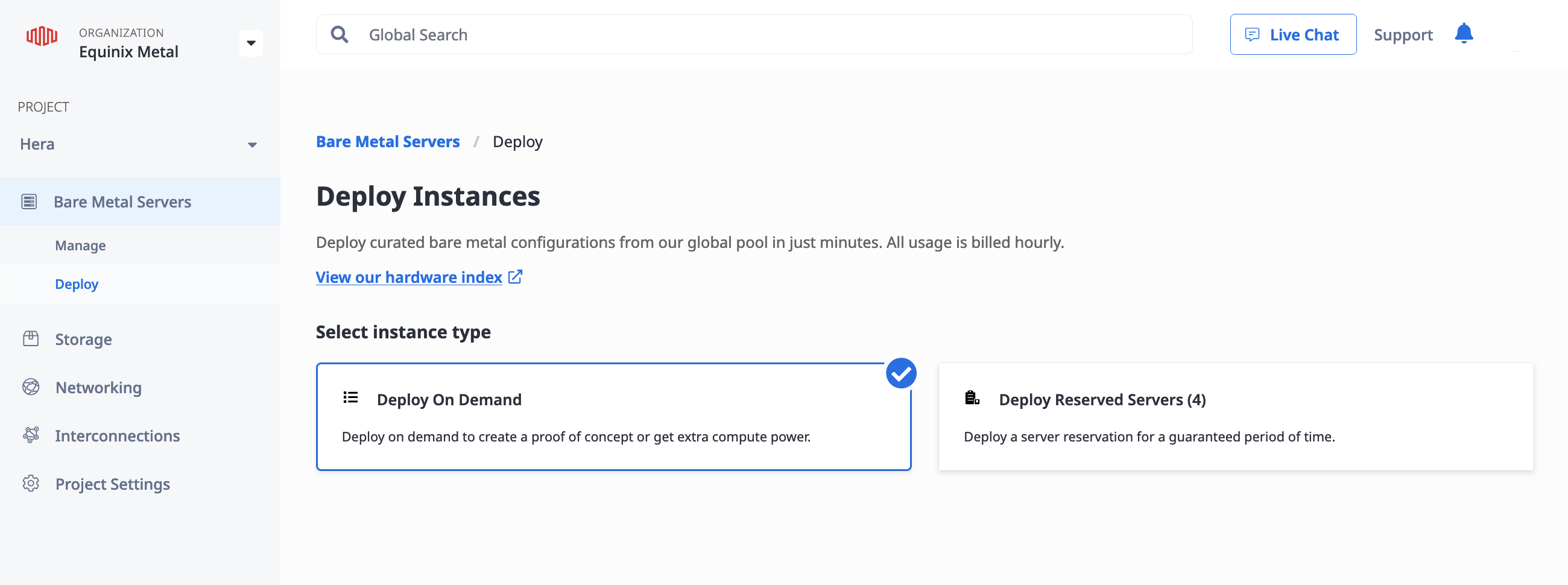

Implantando servidores sob demanda
Para implantar um novo servidor, selecione um dos seus Projetos e, em _Servidores Bare Metal > Implantar escolha Implantar sob demanda
Deploying Servers in the Console

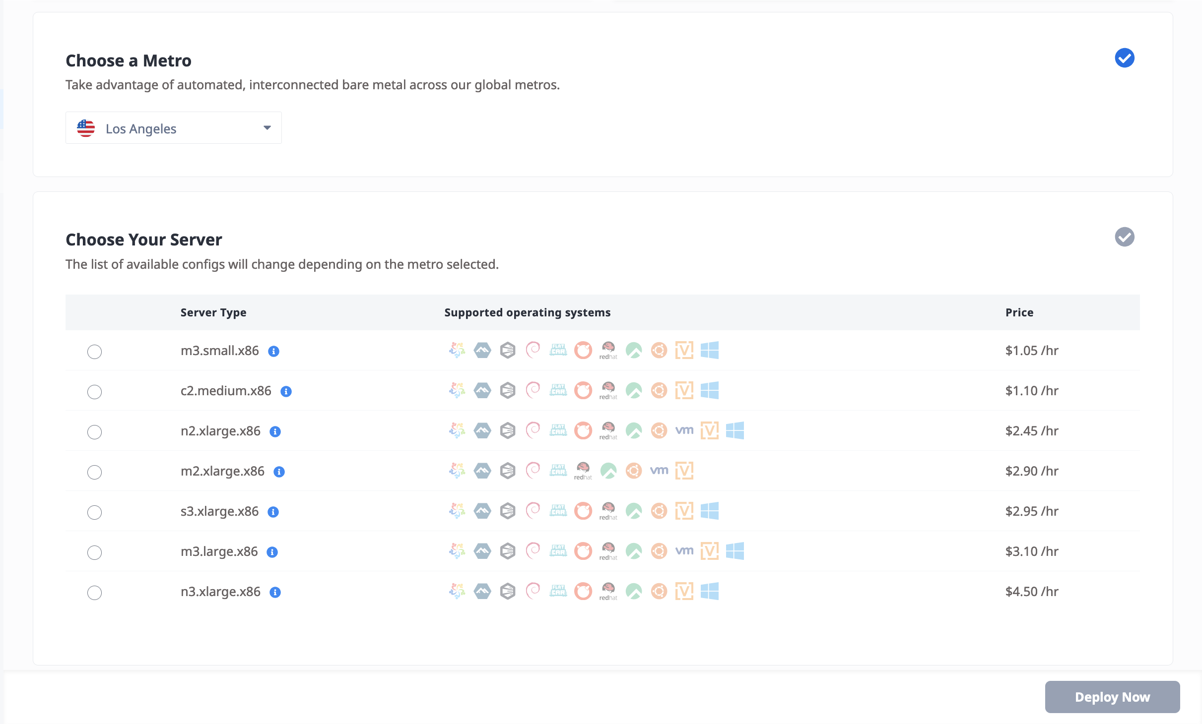

Selecione seu área metropolitana e seu plano de servidor.
Choosing a Metro and Plan in the console

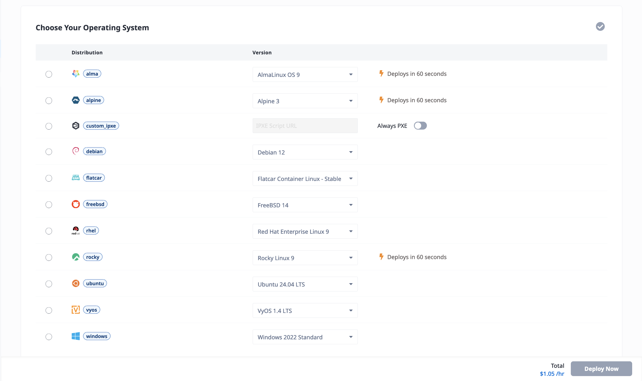

Em seguida, escolha um sistema operacional.
Operating Systems options in the console

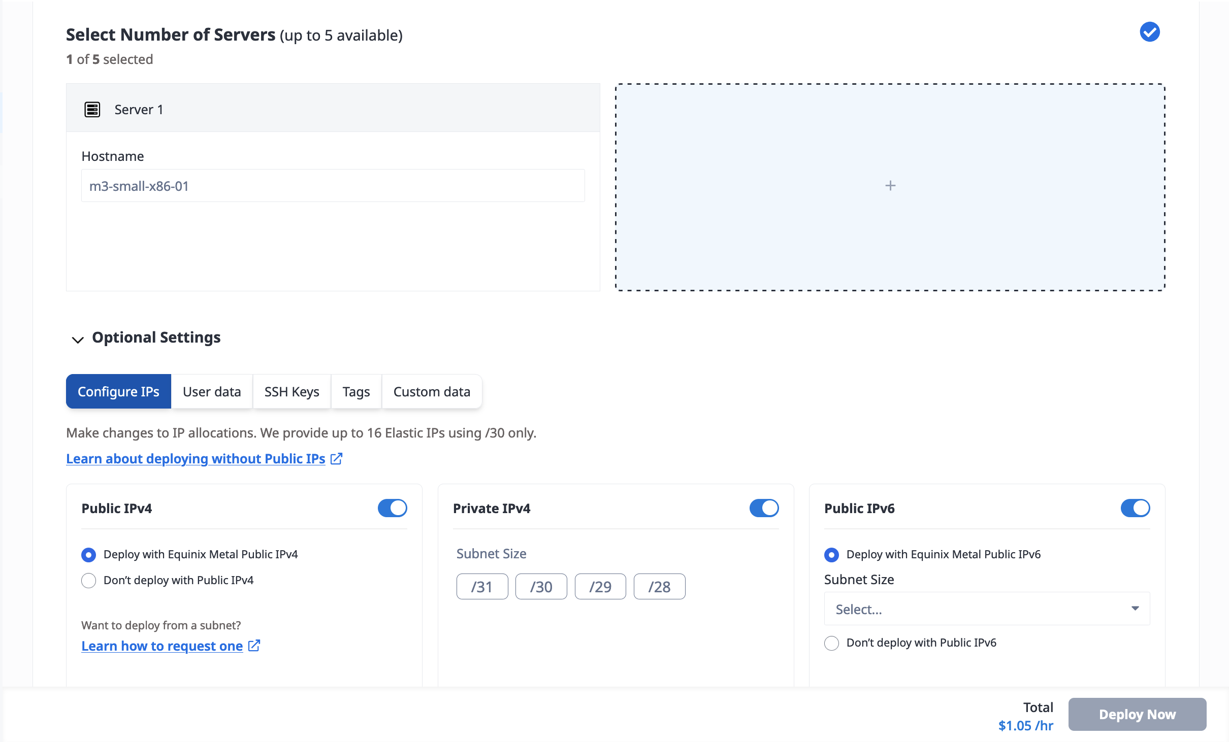

Se você deseja implantar mais de um servidor, você ajustar o número em Selecionar número de servidores. Você pode nomear seus servidores alterando os nomes de host predefinidos. OBSERVAÇÃO: Não é possível usar sublinhados no nome do host.
Em Configurações Opcionais, você pode configurar endereços IP, dados do usuário ou acesso por chave SSH para seus servidores.
Additional provisioning options in the console
Suas escolhas serão resumidas na tabela Resumo. Quando você satisfeito com o resumo, você poderá implantar seu servidor clicando em Implantar agora.

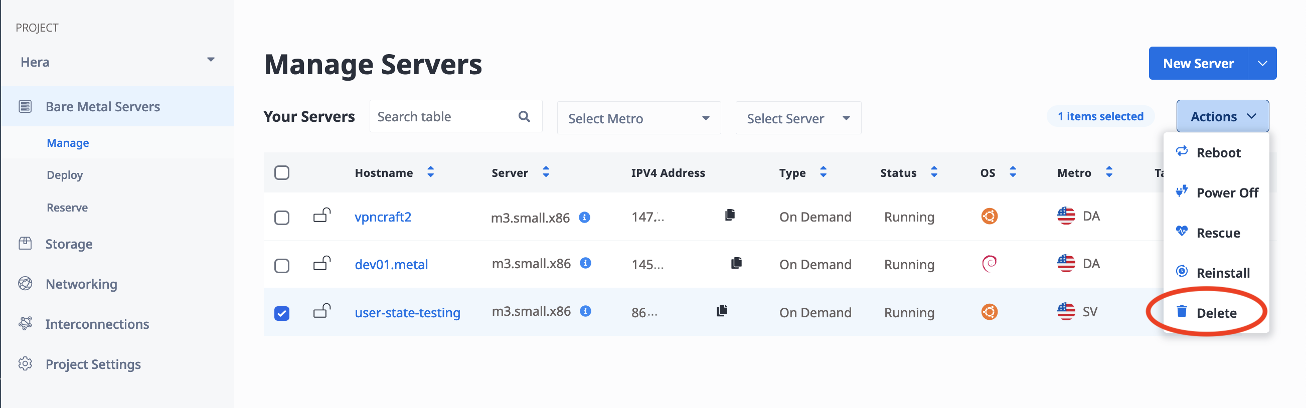

Método 1
Para excluir um servidor On Demand, selecione seu Projeto. Em _Servidores Bare Metal, escolha Gerenciar.
Selecione o servidor que deseja excluir. Clique em Excluir no menu Ações.
Deleting a Server from the Manage list in the console

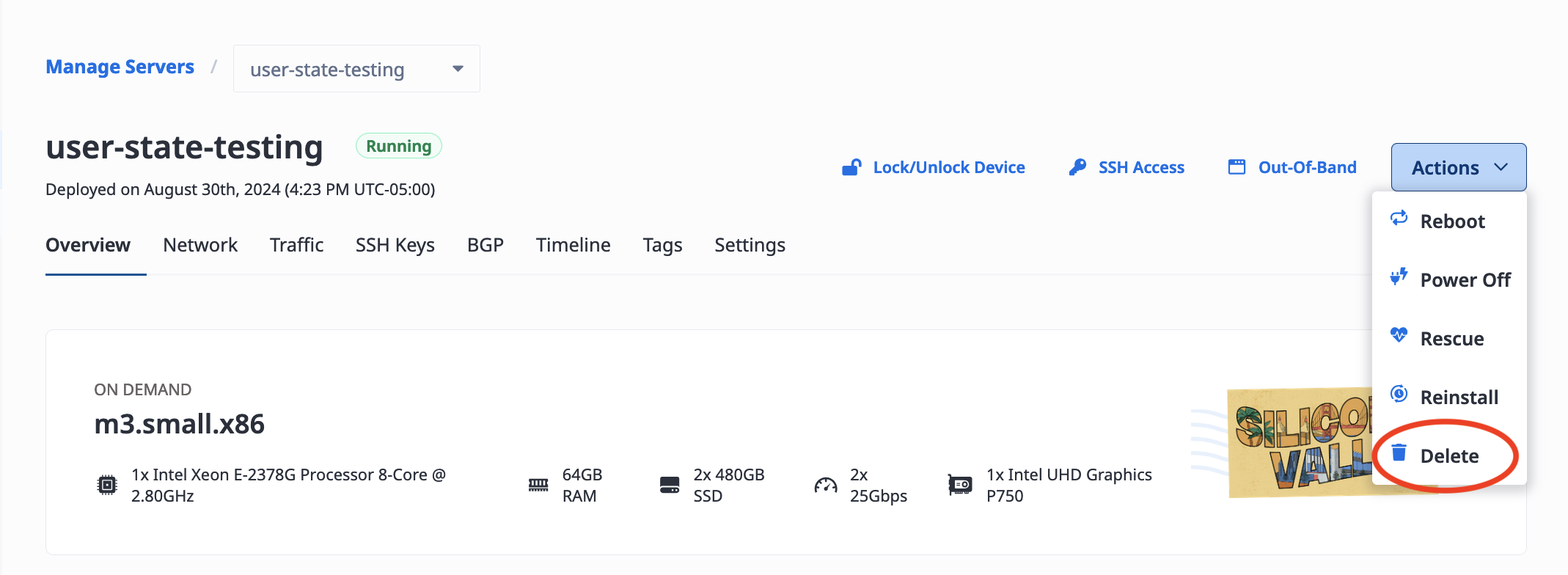

Método 2
Após selecionar um servidor, exclua-o do menu Ações.
Deleting a server from the Server Action Menu in the console
Após clicar em Excluir em qualquer um dos métodos acima, preencha a caixa de diálogo de confirmação e clique em Excluir instância para excluir o servidor.

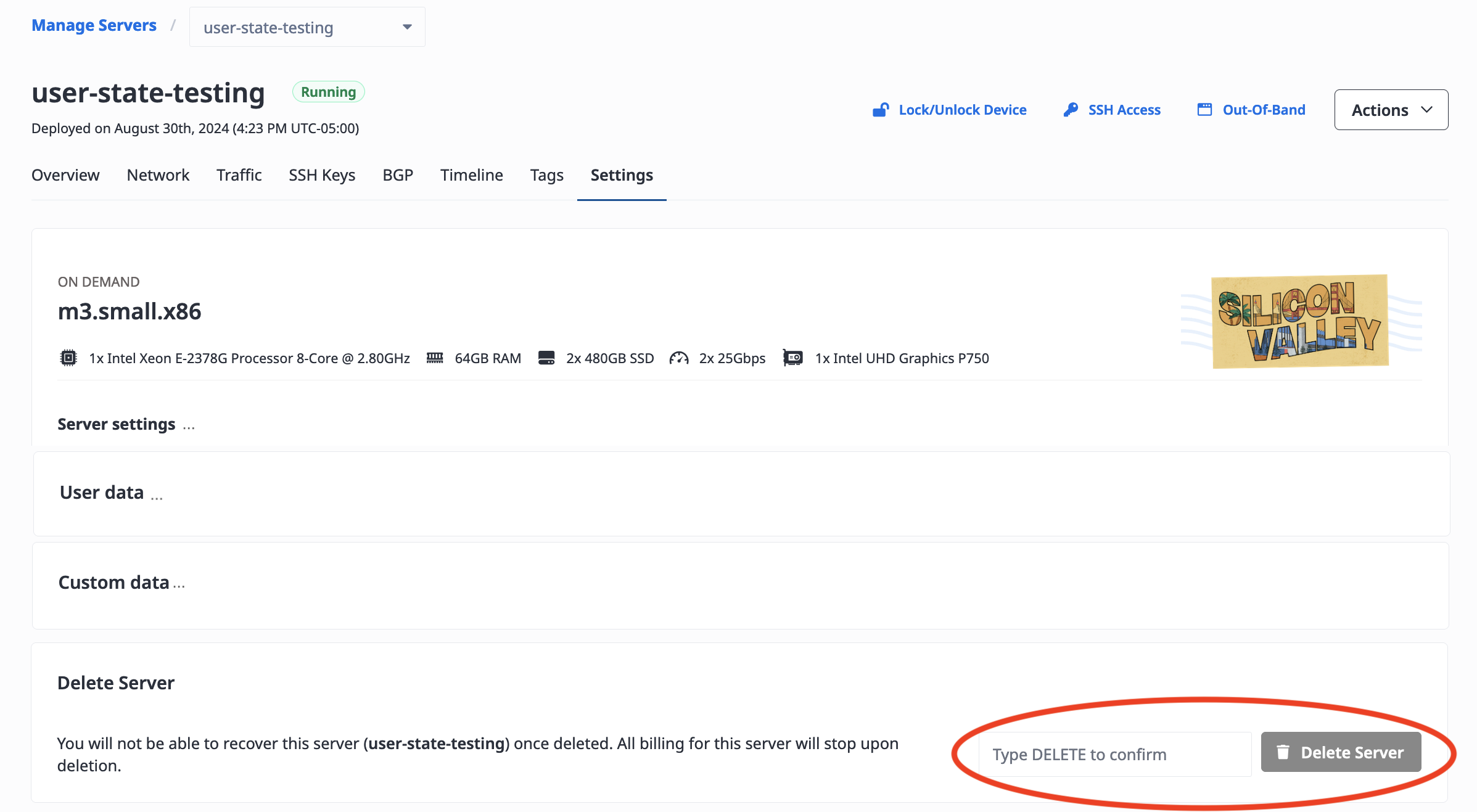

Método 3
Exclua o servidor na guia Configurações do servidor. Digite "excluir" no campo e clique em Excluir Servidor.
