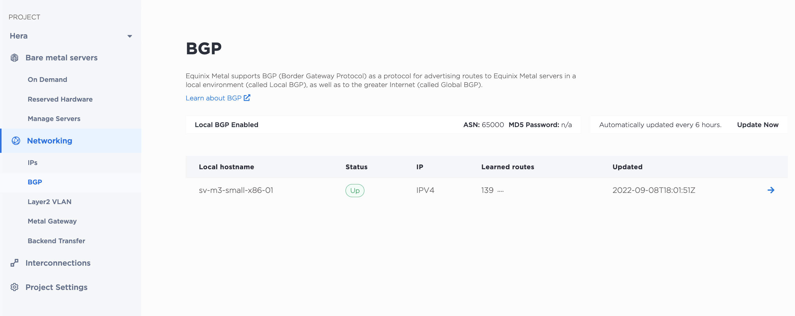

A seção Rede do seu projeto, na página BGP, contém:
- Qual tipo de BGP está habilitado: Local ou Global.
- O ASN: 65000 para BGP local ou seu próprio ASN para BGP global.
- A senha MD5, se você definir uma.
- Uma tabela com todas as sessões BGP em todos os servidores do Projeto.
A tabela lista os detalhes da sessão para cada servidor, incluindo o status da sessão e quando ela foi atualizada pela última vez. O status é atualizado automaticamente a cada seis horas, mas você pode atualizá-lo manualmente para todas as sessões clicando em Atualizar agora.
Clique na seta ao lado de uma entrada de sessão para visualizar e gerenciar a sessão BGP na página BGP do servidor.

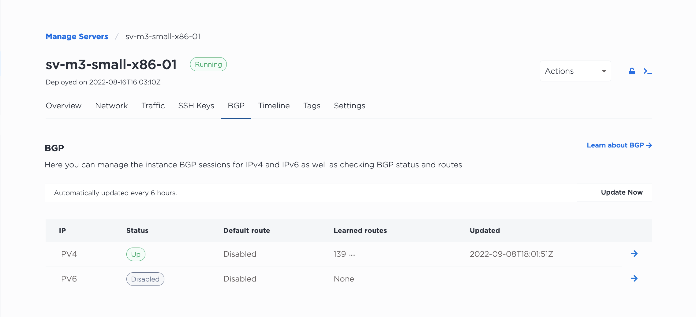

Na aba BGP do servidor, a tabela fornece informações da sessão BGP para sessões IPv4 e IPv6 neste servidor, incluindo uma lista de rotas aprendidas, o status da sessão atual e quando o status foi atualizado pela última vez. O status é atualizado automaticamente a cada seis horas, mas você pode atualizá-lo manualmente clicando em Atualizar agora.

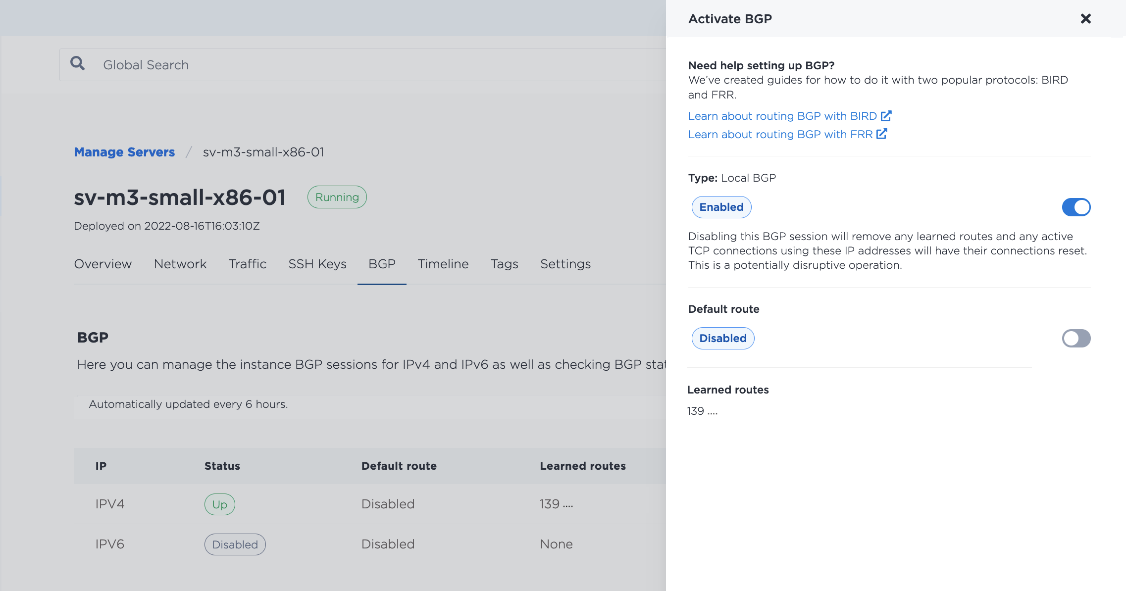

Clicar em Gerenciar ao lado de uma entrada de sessão abre o painel Ativar BGP. Use o botão para ativar ou desativar as sessões BGP neste servidor. Use o botão Rota Padrão para definir esta como a rota padrão.
Desabilitar uma sessão BGP remove as rotas aprendidas e redefine todas as conexões abertas. Tenha cuidado antes de desabilitar a sessão. Desabilitar o BGP não remove nenhuma configuração BGP no servidor; se você, você pode reabilitar a sessão e voltar a publicar rotas sem alterar a configuração do servidor. Se você reabilitar, poderá levar de 5 a 10 minutos para que a sessão seja estabelecida.
