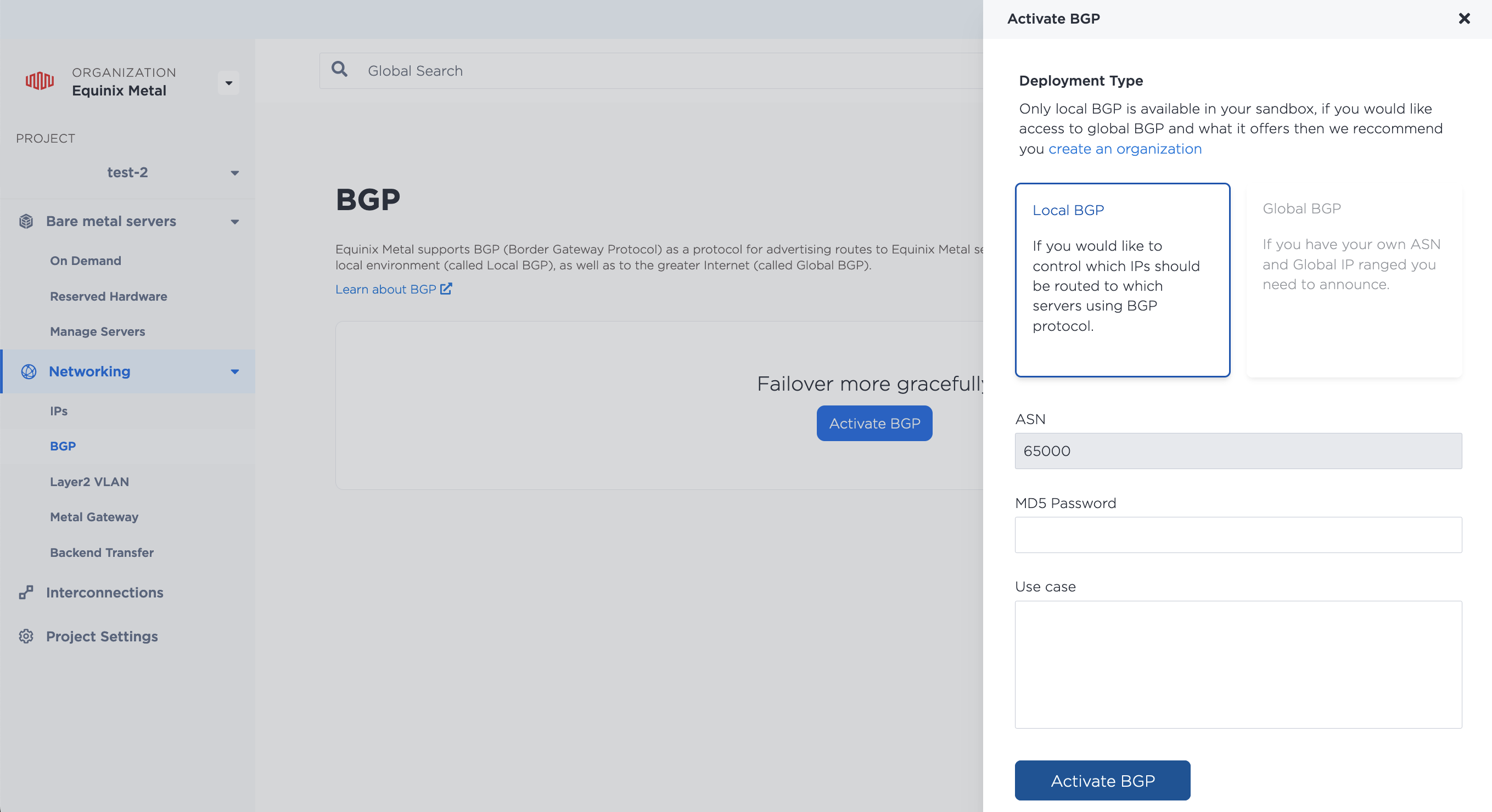

Habilitando BGP no Projeto
O primeiro passo para configurar o BGP local é habilitá-lo no projeto.
- Console
- CLI
- API
- Terraform
No console, navegue até a seção Projetos Redes e selecione BGP. Clique em Ativar BGP, o que abrirá o painel Ativar BGP.
Selecione BGP Local. O campo para ASN é definido automaticamente como 65000. Se você habilitar e exigir autenticação entre vizinhos, insira uma senha no campo Senha MD5.
O campo Caso de Uso não é obrigatório para habilitar o BGP Local.
Você pode habilitar o BGP em um projeto na CLI com o comando metal project bgp-enable.
metal project bgp-enable --project-id <project_id> --deployment-type local --asn 65000
Opções:
--deployment_type(obrigatório) - Uselocalpara ativar o BGP local.--asn(obrigatório) - Ao usar o BGP local no Equinix Metal, o ASN é sempre65000.

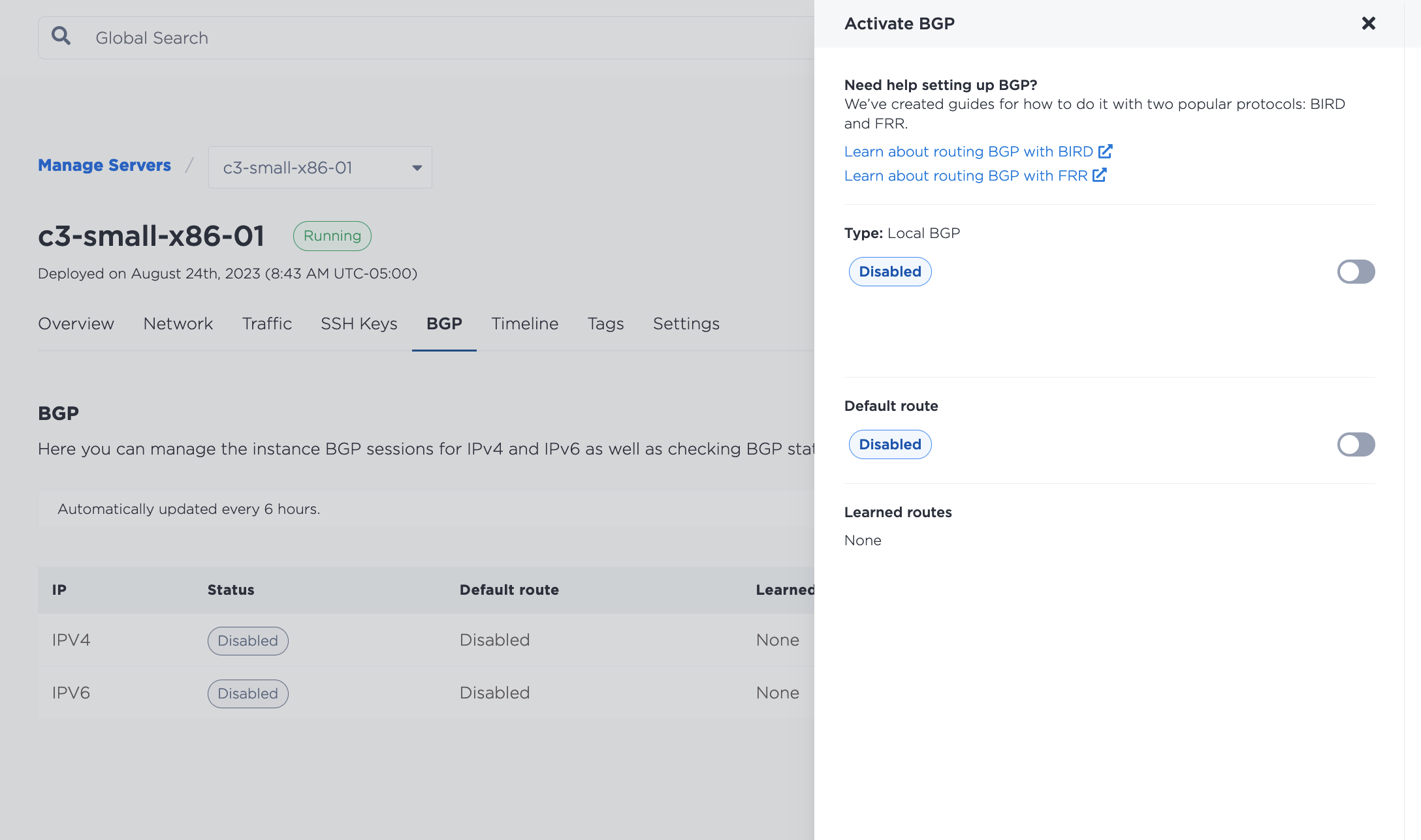

Criando sessões BGP locais
O segundo passo para configurar o BGP é criar sessões BGP no servidor.
- Console
- API
- Terraform
Após habilitar o BGP local para o seu projeto, a página BGP do servidor terá opções para gerenciar e rastrear sessões BGP locais para endereços IPv4 e IPv6.
Clique em Gerenciar para abrir o painel Ativar BGP. Para habilitar o BGP e iniciar uma sessão BGP, ative a opção Habilitar BGP. Use a opção Rota Padrão para definir esta rota como a rota padrão. Observação: a opção Rota Padrão pode não aparecer até que a sessão BGP seja habilitada.

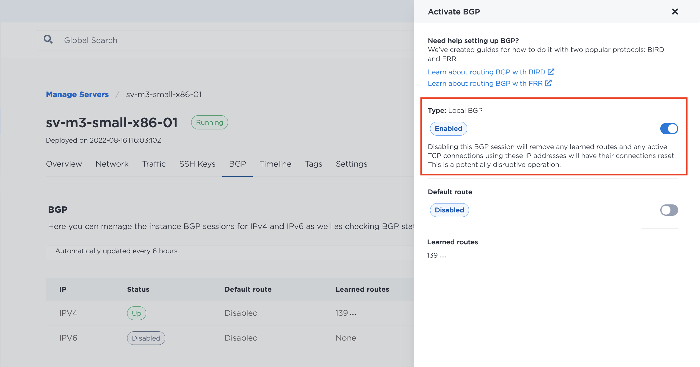

Desabilitando BGP local
Você pode desabilitar uma sessão BGP no Equinix Metal para interromper a divulgação do endereço IP e a publicação de suas rotas. Isso removerá as rotas aprendidas, redefinirá todas as conexões abertas e pode ser uma ação disruptiva. Tenha cuidado antes de desabilitar a sessão.
Desativar o BGP não remove nenhuma configuração BGP no servidor; se você, você pode reativar a sessão e voltar a publicar rotas sem alterar a configuração do servidor. Se você reativar, poderá levar de 5 a 10 minutos para que a sessão seja estabelecida.
- Console
- API
Na página BGP do servidor, clique na seta para exibir as opções de qual sessão BGP você deseja desativar. No painel Ativar BGP, use a opção para desativar o BGP.
