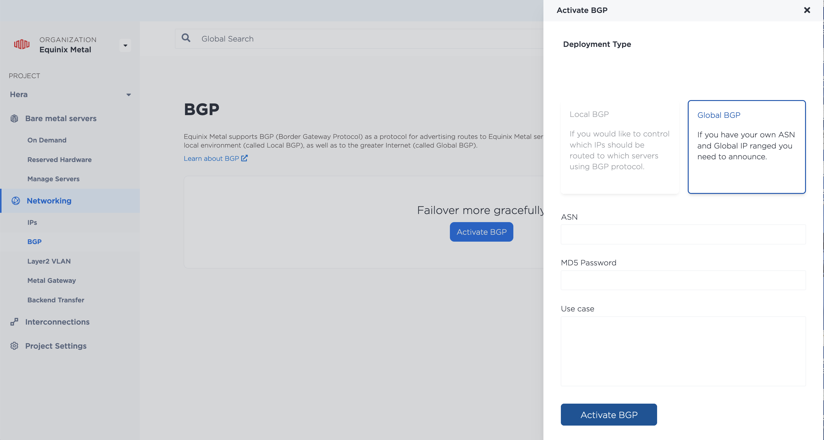

No console, navegue até a seção Projetos IPs e Redes e selecione BGP. Clique em Ativar BGP neste projeto, o que abrirá o painel Ativar BGP.
- Selecione BGP Global.
- Insira seu ASN no campo ASN.
- Se você deseja habilitar e exigir autenticação entre vizinhos, insira uma senha no campo Senha MD5.
- O campo Caso de Uso é opcional, mas você pode usá-lo para fornecer qualquer informação relacionada aos requisitos.

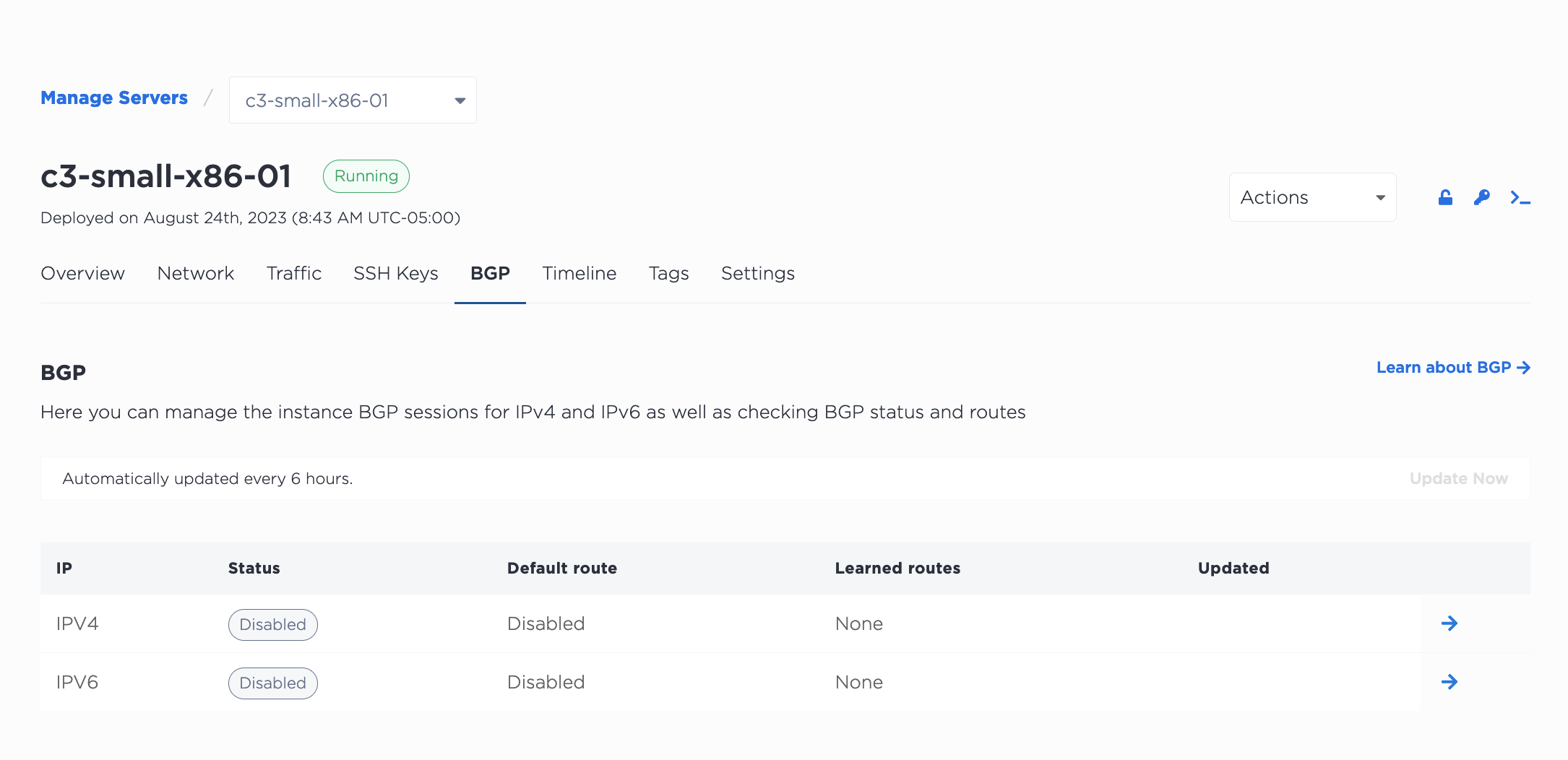

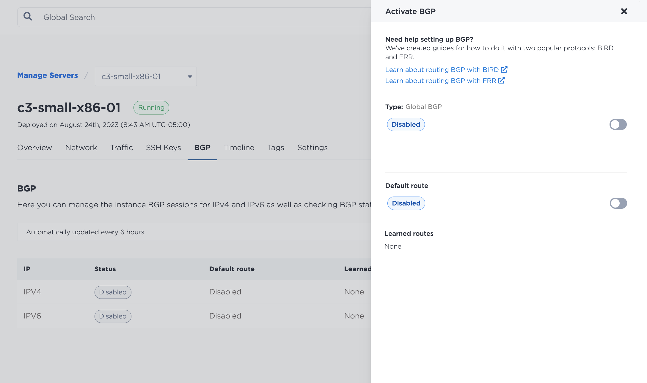

Após habilitar o BGP Global para o seu projeto, a página BGP do servidor terá opções para gerenciar e rastrear sessões BGP globais para endereços IPv4 e IPv6.
Clique na seta para abrir o painel Ativar BGP. Para habilitar o BGP e iniciar uma sessão BGP, ative a opção Habilitar BGP. Use a opção Rota Padrão para definir esta rota como padrão. Observação: a opção Rota Padrão pode não aparecer até que a sessão BGP seja habilitada.

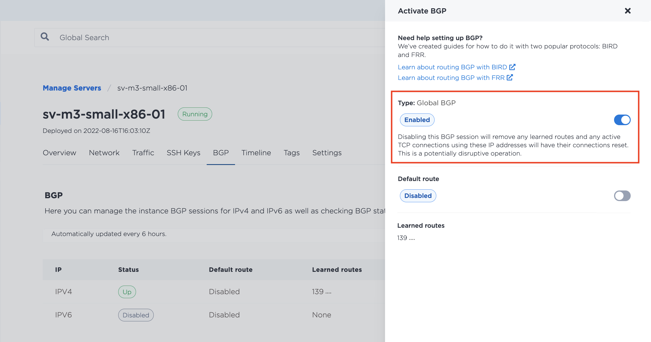

Você pode desabilitar uma sessão BGP no Equinix Metal para interromper a divulgação do endereço IP e a publicação de suas rotas. Isso removerá as rotas aprendidas, redefinirá todas as conexões abertas e pode ser uma ação disruptiva. Tenha cuidado antes de desabilitar a sessão.
Desativar o BGP não remove nenhuma configuração BGP no servidor; se você, você pode reativar a sessão e retornar às rotas de publicação sem alterar a configuração do host. Se você reativar, poderá levar de 5 a 10 minutos para que a sessão seja estabelecida.
- Console
- API
Na página BGP do servidor, clique na seta para exibir as opções de qual sessão BGP você deseja desativar. No painel Ativar BGP, use o botão para desativar o BGP.
