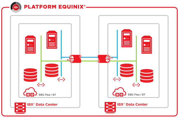

RPO=0 Replicação​
Uma opção para o armazenamento EBC é que os dados de um local sejam replicados continuamente para um segundo local. Essa opção é adequada quando um valor de RPO de 0 (zero) é necessário. Cada gravação nos dados é realizada imediatamente em ambos os sites. Somente quando os dados são gravados corretamente em ambos os sites, um commit ocorre. Caso o armazenamento no local A não esteja disponível, o armazenamento no local B será acessado.
O File Storage Premium só está disponível para os níveis de alto desempenho e desempenho. Em combinação com o EBC ST Premium, uma infraestrutura pode ser entregue com RPO de 0 e um RTO de 1 hora.
A implementação do armazenamento premium do EBC é a variante ativa passiva, o que significa que o local principal é sempre o AM3 do local e o local secundário é ZW1. Em caso de desastre, a escrita e a leitura podem ocorrer em ZW1.

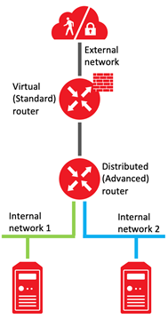

Gateway de Borda Único​
Essa opção é mais adequada quando um VDC tem conectividade via Equinix Internet Access para a Internet e/ou conectividade com um segundo VDC, gabinete, provedor de nuvem ou local no local. O Edge Gateway está disponível em duas opções de configuração:
  • Compartilhado - Esta opção oferece a funcionalidade de conectar vários roteadores à mesma conexão de Internet ou WAN usando NAT.
  • Dedicado – Um único gateway Edge conecta as redes EBC à Internet e à WAN sem exigir NAT.
Quando o anúncio de rota é necessário onde as redes no VDC estão automaticamente disponíveis a partir da conexão WAN, a opção Dedicado é necessária. Isso pode ser desejável, por exemplo, se o espaço IP na nuvem pública precisar ser conectado ao mesmo espaço IP no VDC.
Em todos os outros casos, a opção Compartilhado é adequada.

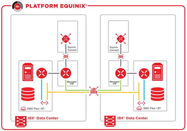

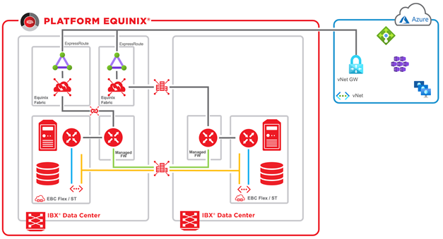

Gateway de Borda Estendido​
Esta opção está disponível para compartilhar redes entre data centers em um VDC. Há um roteador disponível para conectividade com a Internet e/ou com a WAN. Essa opção suporta o uso de anúncio de rota para que as redes no VDC estejam disponíveis a partir da conectividade WAN.
Esta opção é obrigatória em dois cenários:
  • EBC ST Premium onde os anfitriões estão em dois centros de dados em uma configuração de cluster esticado.
  • Em um cenário de recuperação de desastres com dois VDCs e disponibilidade do EBC.

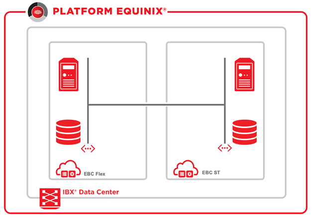

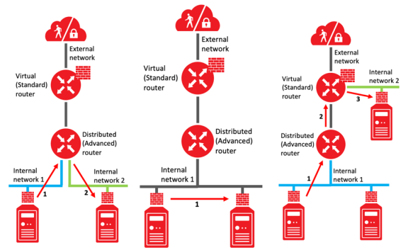

Redes internas e grupos VDC​
Como parte do serviço EBC, 250 redes L2 internas por VDC estão incluídas no serviço. Você pode criar essas redes por meio da funcionalidade de autoatendimento.
Se vários VDCs forem usados e as redes internas precisarem estar disponíveis em todos os VDCs, um VDC-Group será necessário. Redes internas dentro do mesmo data center da Equinix podem ser criadas por meio de autoatendimento. As redes internas também podem ser isoladas, por exemplo, para uma rede de back-end.
Se VDCs forem necessários em vários data centers, o VDC-group pode ser solicitado com uma solicitação de serviço. As redes entre sites podem ser criadas no autoatendimento. Depois, as Redes são cobradas por rede.

A unidade de compra para licenças NSX por tipo se aplica aos níveis de recursos de rede virtual Advanced, Enterprise e Enterprise Plus. você pode encontrar a tabela com os características do NSX por Edge Gateway abaixo.
Ao usar uma instância de roteamento dedicada na variante Única ou Estendida, todas as VMs com redes conectadas ao Edge Gateway serão cobradas pelo Licenciamento Avançado do NSX.
No VDC, você pode configurar VMs e serviços de rede a seu critério.

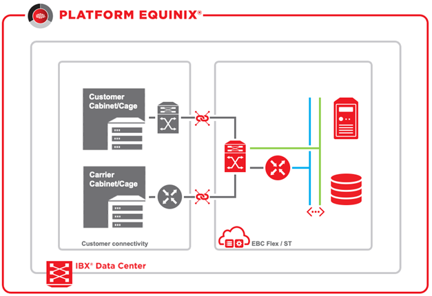

Roteadores Próprios​
Se sua organização preferir usar suas próprias soluções de roteador ou firewall, considere usar o nível de recurso Básico. Os recursos de autoatendimento NFV que exigem os roteadores virtuais não estão disponíveis para esse nível, evitando cobranças. Como os roteadores externos apresentam complexidade à solução, é necessária uma taxa para o suporte.
Unidade de compraTipoPedidos e faturamento
Suporte a roteador externocadaPré-pedido, taxa fixa mensal.

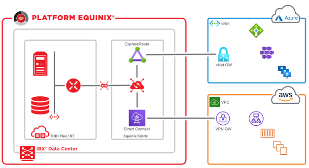

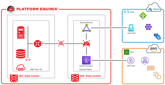

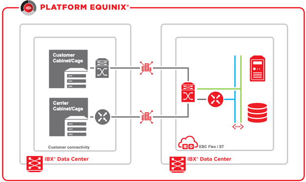

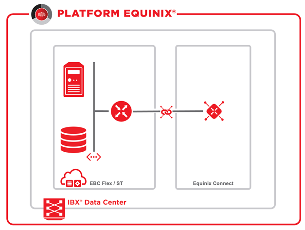

Redes externas​
As redes externas são uma parte opcional do serviço EBC até um máximo de 25 por VCC. A rede EBC External é usada para estender as redes L2 (VLANs) fora de um VDC em um ou vários data centers.
Os exemplos incluem conexões a um gabinete ou transportador e a:
  • Armazenamento gerenciado da Equinix - Arquivo
  • Equinix Application Platform (plataforma de contêiner Kubernetes)
  • Equinix Fabric
  • Equinix Connect
As VLANs conectadas por meio de redes externas são disponibilizadas no EBC e podem ser traduzidas pela Equinix para evitar a sobreposição entre outros locatários do EBC.
Nota: Ao contrário das redes internas, as redes externas não podem ser criadas por meio de autoatendimento e devem ser solicitadas por meio de uma solicitação de serviço. As redes externas multisite estão disponíveis somente mediante solicitação especial. A capacidade máxima de largura de banda por rede externa é de até 5 Gbps.
Rede externacadaPré-pedido, taxa fixa mensal.
Porta de infraestrutura​
Para se conectar a um gabinete, operadora, Equinix Fabric ou, em alguns casos, a um VDC em um data center remoto, é necessária uma porta de infraestrutura. Isso só é oferecido em uma configuração redundante, consiste em portas de switch configuradas de maneira redundante e inclui a conexão cruzada. Ambas as portas devem ter a mesma largura de banda, com opção entre 1 Gbps e 10 Gbps. Em combinação com outros serviços de Equinix, a Porta de infraestrutura é a base para soluções de nuvem híbrida.

Roteamento Padrão​
Com o roteamento padrão, até 8 redes (internas e/ou externas) podem ser conectadas a um único roteador virtual. O roteamento ocorre dentro do próprio roteador virtual. As redes externas só podem ser conectadas por meio do método de roteamento padrão.
Roteamento Avançado​
Com roteamento avançado, até 100 redes internas podem ser conectadas a uma única interface de rede de um roteador virtual e é referido como Roteamento Lógico Distribuído (DLR). Por ser um roteador lógico, as alterações na tabela de roteamento (por exemplo, adicionar/remover uma rede interna) são configuradas automaticamente pela plataforma.
O tráfego de e para redes internas roteadas avançadas permanece dentro da camada do hipervisor e não passa pelo roteador virtual, o que afeta os firewalls. O tráfego de rede entre redes roteadas padrão sempre passa pelo roteador virtual.
Os benefícios das redes roteadas avançadas (distribuídas) são principalmente a escalabilidade aprimorada das redes internas roteadas. Em segundo lugar, as redes roteadas avançadas têm um efeito positivo na largura de banda e na latência. O roteamento avançado está disponível no NFV Feature Level Standard, e até 8 redes internas e externas podem ser conectadas ao mesmo roteador virtual usando o método de roteamento padrão.
Firewall​
A plataforma EBC suporta serviços de firewall stateful de camada 4 (L4) nas variantes Standard e Advanced.
Firewall padrão​
Firewalls padrão são suportados da maneira típica por endereço IP, segmento IP, porta e serviço, em redes conectadas ao roteador virtual. Esse tipo de firewall requer a presença do roteador virtual.
Firewalls padrão são suportados para redes roteadas padrão. Para VMs de firewall conectadas a redes roteadas avançadas, firewalls avançados são necessários.
Firewall avançado​
O suporte avançado de firewall em redes roteadas padrão e avançadas e entre elas é um importante recurso de segurança da plataforma EBC. Isso permite o uso da microssegmentação e contribui para o princípio da Rede Zero Trust .
Firewalls avançados estão disponíveis a partir do NFV Feature Level Advanced. Esse tipo de serviço de firewall também é chamado de DFW (Distributed Firewalling). A microssegmentação possibilita a aplicação de regras de firewall baseadas em grupos dinâmicos. Exemplos são regras de firewall baseadas em nomes de VM, tags e nomes de redes internas. É aplicável até mesmo ao tráfego de rede de firewall dentro de uma única rede de camada 2 (L2).
Firewalls avançados são suportados em redes roteadas padrão e avançadas, redes internas e externas e são independentes da presença de um roteador virtual. Isso ocorre porque os firewalls ocorrem na placa de rede virtual (vNIC) de uma VM, e não em uma interface de roteador.

Conectividade de colocation/operadora​
Para que o ambiente do EBC seja conectado a um Colo (gabinete) ou operadora, é necessária uma rede externa do EBC e uma porta de infraestrutura. Dessa forma, até 25 redes externas (L2) por VDC podem ser roteadas dentro do data center local, para um data center remoto (Equinix) ou para uma plataforma local.
Em muitas situações, a funcionalidade de roteamento (camada 3) é necessária. Nesses casos, a Equinix pode fornecer isso por meio de:
  • Roteador virtual do EBC
  • Firewall gerenciado
  • Roteador gerenciado
Para evitar a sobreposição de números VLAN entre os clientes, o número VLAN de cada rede externa oferecida é convertido em um número VLAN emitido pela Equinix. O número VLAN traduzido é usado no EBC e seus serviços relacionados.
A tabela a seguir mostra quais serviços Equinix são necessários para os casos de uso.
Opções de rede externaEBC para Gabinete/Operadora no mesmo EQX DC
Tipo de conectividadeConectividade dedicada
Serviços Equinix incluídos2x Cross-Connect
Serviços adicionais da Equinix necessários≥ 1x Rede externa EBC 1x Porta de infraestrutura - redundante
Largura de banda1 / 10 Gb
ObservaçõesAs VLANs do cliente provavelmente serão traduzidas
Opções de rede externaEBC para Gabinete/Operadora em EQX DC Remoto
Serviços Equinix incluídos4x Cross-Connect
Serviços adicionais da Equinix necessários≥ 1x Rede externa EBC 1x Conexão Metro Dual-diversificada 1x Porta de infraestrutura – redundante
Conectividade Equinix Fabric​
Para conectar o ambiente EBC ao Equinix Fabric, é necessária uma combinação de serviços. Isso inclui portas Equinix Fabric, redes EBC externas e portas de infraestrutura. A maioria dos provedores conectados ao Equinix Fabric requer conexão roteada (camada 3) baseada. Para dar suporte a conexões de fabric com o ambiente EBC, roteadores baseados em BGP são necessários em geral. A Equinix pode fornecer esse tipo de roteador por meio de:
As portas de fabric podem ser locais ou em um data center Equinix (metro) diferente, dependendo de qual data center Equinix o VDC está implantado. Se o EBC for implantado no AM3, ele será local. Em ZW1 e EN1, as conexões são do tipo metrô, já que o equipamento de tecido está localizado dentro da área metropolitana de Amsterdã.
As conexões de fabric são oferecidas de maneira redundante. Portanto, são necessárias 2 portas de fabric (primária e secundária) e 2 conexões virtuais (uma por porta). As próprias conexões de fabric podem ser do tipo local ou remota, dependendo de onde o provedor de serviços está localizado na região de Amsterdã. Consulte o Equinix Fabric para saber mais.
A tabela a seguir mostra quais serviços da Equinix são necessários para esses casos de uso.
Opções de rede externaEBC (AM3) para Fabric no mesmo EQX DC
Serviços adicionais da Equinix necessários2 portas Fabric ≥ 2 portas EBC de rede externa 1 porta de infraestrutura – redundante ≥ 2 conexões Fabric (locais ou remotas)
ObservaçõesSão necessárias 2 conexões de fabric por provedor. Para cada conexão, é necessária uma rede externa do EBC
Opções de rede externaEBC (ZW1 / EN1) para Fabric no EQX DC remoto
Serviços Equinix incluídos4x Cross-Connect 2x Metro-Connect com proteção de caminho
Serviços adicionais da Equinix necessários2 portas de rede metropolitana Fabric ≥ 2 portas de rede externa EBC 1 porta de infraestrutura – redundante ≥ 2 conexões Fabric (locais ou remotas)
Opções de rede externaEBC duplo (AM3 + ZW1 / EN1) para Fabric
Tipo de conectividadeVerbinding dedicado
Serviços Equinix incluídosMetro-Connect protegido por caminho 8X Cross-Connect2x
Serviços adicionais da Equinix necessários2 portas Fabric 2 portas Fabric área metropolitana 1 Metro-Connect dupla e diversificada ≥ 8 EBC rede externa 2 Porta de infraestrutura – redundante ≥ 2 conexões Fabric (locais ou remotas)
ObservaçõesSão necessárias 2 conexões de fabric por provedor. Para cada conexão, é necessária uma rede externa do EBC. As conexões em ambos os DC são redundantes locais.
Conectividade Equinix Connect​
Para conectar diretamente o ambiente EBC à Internet, uma conexão dedicada na forma de uma conexão Equinix (EC) pode ser necessária. Um EC dedicado é recomendado quando os requisitos incluem:
  • Um link dedicado com largura de banda de 1 Gb ou superior
  • Anti-DDoS
  • Blocos de IP fornecidos pelo cliente (com suporte para ASN próprio, não obrigatório)
  • A Equinix forneceu blocos IP de /29, /28 ou /27
A conexão EC é conectada ao ambiente EBC aplicando a rede externa EBC e a porta de infraestrutura . Isso requer roteadores baseados em BGP. A Equinix pode fornecer isso por meio de:
Os seguintes serviços Equinix são necessários para esses casos de uso.
Opções de rede externaEBC para EC no mesmo EQX DCc
Serviços adicionais da Equinix necessários1 porta Equinix Connect ( multi-homed) ≥ 2 portas de rede externa EBC 1 Porta de infraestrutura – redundante
Observações—
Opções de rede externaEBC de site duplo (AM3 + ZW1 / EN1) para EC
Serviços Equinix incluídosConexão cruzada 8X
Serviços adicionais da Equinix necessários1x Metro-Connect Dual-diverse; 2x porta Equinix Connect ( multi-homed); ≥ 8x redes externas EBC; 2x Porta de infraestrutura redundante .
ObservaçõesAmbas as conexões multi-homed são redundante locais
EBC de Sítio Único​
Quando a comunicação é necessária dentro de um único local de EBC, a rede externa de EBC pode ser usada. Dessa forma, é possível a comunicação de camada 2 (L2) entre o EBC Flex, o EBC ST, o Shared Managed Storage (file, block, object) e a Application Platform (Kubernetes Container Platform).
Opções de rede externaEBC Single-Site
Tipo de conectividade—
Serviços Equinix incluídos—
Serviços adicionais da Equinix necessários2x rede externa EBC
Largura de bandaAté 10 Gb
ObservaçõesAté um máximo de 25
EBC Dual-Site​
Quando os serviços do EBC são consumidos em 2 locais, a Camada estendida compartilhada 2 e a Camada estendida dedicada 2 estão disponíveis para obter a conectividade L-2. Ambos são aplicáveis para produtos de serviços gerenciados EBC e Equinix, como armazenamento gerenciado (arquivo, bloco, objeto) e plataforma de aplicativos (plataforma de contêiner Kubernetes).
A escolha entre os dois é determinada pela quantidade de largura de banda e pelo número de redes externas necessárias.
Opções de rede externaCamada Esticada-2 CompartilhadaCamada Esticada-2 Dedicada
Tipo de conectividadeconectividade compartilhadaConectividade dedicada
Serviços Equinix incluídos2x rede externa EBC4x Cross-Connect2x EBC Rede externa
serviços Equinix necessários≥ 1 Camada Esticada-2 Compartilhada1x Conexão Metro-Diferente Dupla 2x Porta de Infraestrutura (primária) 2x Porta de Infraestrutura (secundária)
Largura de bandaAté 100 Mb / 1 GbPara 1 Gb / 10 Gb
Máx. # conexões estendidas da Camada 2 por VDC2525
Camada Esticada-2 Compartilhada​
Esta é a melhor escolha quando menos de 10 redes externas são necessárias entre 2 locais EBC e uma largura de banda máxima de 1 Gb é suficiente.
Camada Esticada-2 Dedicada​
Esta opção é a melhor escolha se forem necessárias mais de 10 redes externas e/ou 1 Gb ou mais de largura de banda.
