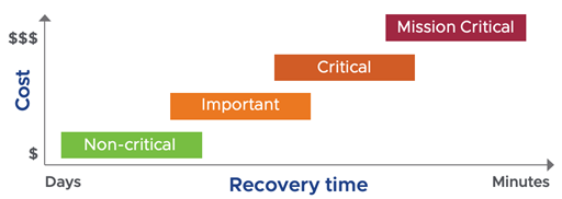

O EBC Availability faz parte do portfólio de serviços de plataforma da Equinix Business Cloud (EBC). É uma solução de recuperação de desastres baseada em nuvem projetada especificamente para seu ambiente EBC. Isso fornece recuperação de desastres rápida, eficiente e segura de maneira gerenciada ou de autoatendimento, dependendo da variante da plataforma EBC adquirida (Flex, Single Tenant ou Core).
A recuperação de desastres como serviço (DRaaS) é fornecida para todos os tipos de VMs (até missão crítica) como parte do seu plano Business Continuity. Para o EBC Flex e o Single Tenant (ST), o serviço está disponível de forma self-service e para o EBC Core de forma gerenciada. Para ajustar a importância dos dados, o serviço é oferecido em várias variantes de RPO.

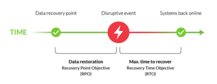

O EBC Availability foi projetado para estender a plataforma EBC com funcionalidades de DRaaS. Dessa forma, as VMs são replicadas entre locais de EBC de sua escolha na Holanda com valores de RPO de até 1 hora.

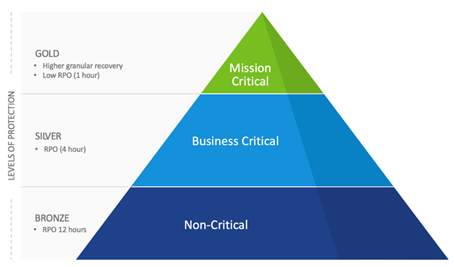

O EBC Availability para EBC Flex /ST é a oferta de DRaaS de autoatendimento da Equinix, voltada para datacenters virtuais (VDCs) EBC Flex e ST.
O EBC Availability oferece replicação consistente de VMs em três perfis de SLA selecionáveis pelo cliente em três data centers na Holanda.

Visão geral do SLA​
ParâmetroValorDescrição
RPOOuro: 1 horas Prata: 4 horas Bronze: 12 horasCronograma no qual a replicação é concluída.
RTO30 minO período dentro da VM deve ser iniciado no data center secundário, mediante failover iniciado pelo cliente.1
# Pontos de retençãoOuro: Mais recente 8 pontos Prata: Mais recente 6 pontos Bronze: Mais recente 2 pontosTodos os perfis consistem no ponto de restauração mais recente e na quantidade de pontos de restauração armazenados automaticamente. Máx. a duração do ponto de restauração é de 2 dias
Observação:
  1. O RTO inicia após o failover ser iniciado pelos usuários.
