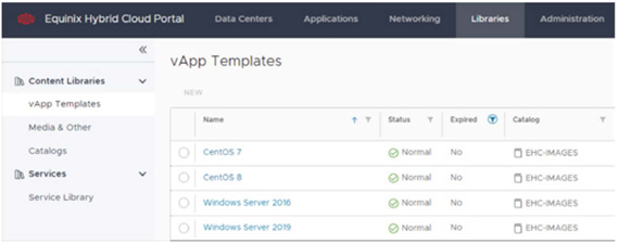

Catálogo EHC​
O portal EHC fornece uma lista com os principais modelos de sistemas operacionais suportados e aprovados pela Equinix por padrão, por meio de um catálogo compartilhado chamado EHC-IMAGES.
Os modelos podem ser acessados em Bibliotecas -> Bibliotecas de Conteúdo -> Modelos de vApp .
observação
Versões de SO suportadas: O Equinix fornece a versão atual e até duas versões anteriores no catálogo EHC-IMAGES.
