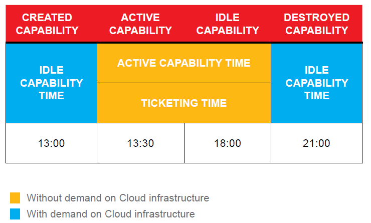

vHD Consumo e Armazenamento em Bloco Níveis I, II e III - Sob Demanda​
Para os recursos de vHD e armazenamento em bloco consumidos na linha de base estabelecida no contrato ou nas cobranças OnDemand, começa quando o recurso (volume de armazenamento) é criado e é interrompido quando o recurso é destruído.
Nesse cenário, os eventos Criar disco e Apagar disco coincidem com os eventos Capacidade ativa e Capacidade ociosa. Para os recursos de armazenamento VHD ou em bloco, o tempo de emissão de tíquetes considera uma hora inteira (1 hora) como um valor unitário, e frações de uma hora serão arredondadas para a próxima hora inteira para fins de faturamento.
O faturamento ocorre a cada 30 dias, de acordo com a seguinte fórmula:
Valor da fatura = (Tempo de capacidade ativa arredondado * Custo da capacidade ativa por hora)

Gestão do consumo​
Você pode usar o portal para visualizar a quantidade de recursos vCPU, vRAM, vHD e Block Storage Tier 1, 2 e 3 contratados, em comparação com a quantidade de recursos disponíveis, além de exibir um histórico de consumo de recursos nos ambientes dedicados, compartilhados e de armazenamento.
Gestão financeira​
O portal de nuvem da Equinix pode rastrear despesas relacionadas ao produto, onde você pode observar despesas relacionadas ao ambiente dedicado, compartilhado e de gerenciamento de provedores de nuvem pública. Essas informações estão disponíveis visualmente e permitirão que o consumo seja visualizado. As informações também podem ser exportadas para um arquivo CSV para análise posterior.
Configurações​
Você pode criar alertas para ser notificado se atingir o consumo determinado de recursos acima da linha de base. Você deve configurar os alertas para o valor desejado e indicar endereços de e-mail para receber a mensagem.
