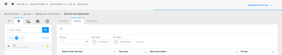

Servidores e dispositivos​
A página Servers and Appliances permite gerenciar e controlar referências ao seu próprio equipamento ou ver outras entradas já criadas pela equipe da Equinix ou pelas ferramentas de automação da Equinix.
A barra lateral esquerda mostra todas as referências, inclusive as favoritas, filtradas por servidor, dispositivo ou conectividade.
A parte central direita da página mostra informações resumidas sobre esses ativos, tíquetes relacionados e informações de monitoramento (se você tiver adquirido esse produto).

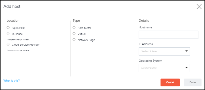

Adicionando um Host​
Clique em Adicionar host para criar uma referência para um equipamento, servidor ou instância específico. É muito importante especificar o local e o tipo corretos:
  • Bare Metal: qualquer equipamento físico
  • Virtual: qualquer tipo de instância
  • Network Edge: para qualquer dispositivo virtual que resida no Equinix Network Edge

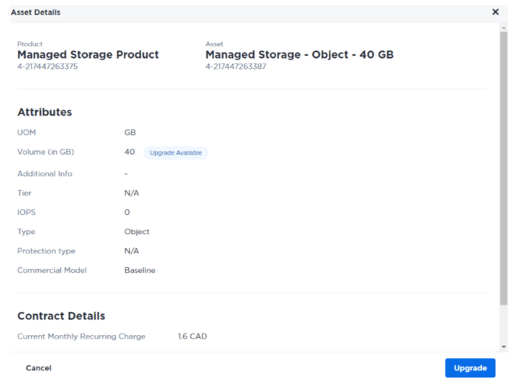

Upgrades​
Se você estiver usando backup gerenciado, armazenamento gerenciado ou o produto IPS, talvez seja possível solicitar upgrades de POEs específicos nesta página (exceto no Japão). Para fazer isso, basta escolher o produto certo na barra lateral esquerda e identificar o POF/POE correto que você deseja atualizar.
Isso fornece uma maneira rápida de solicitar seus upgrades sem a necessidade de envolver suas equipes de vendas. Atualmente, este pedido on-line está restrito à atualização de ativos existentes para produtos específicos. Planejamos expandir essa funcionalidade.
Após concluir essas etapas, será exibida uma página onde você poderá selecionar:

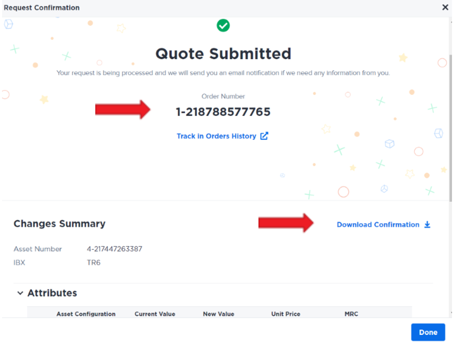

  • Enviar solicitar - envia sua solicitar no estado em que se encontra.
  • Engajar a equipe de Vendas – envia uma notificação à nossa equipe de vendas para entrar em contato com você sobre esta solicitar.
A próxima tela fornecerá um número de referência do pedido como confirmação de que recebemos sua solicitação. Use este número de referência do pedido em qualquer outra comunicação conosco sobre o seu pedido. Você também terá a opção de baixar um arquivo com todos os seus dados enviados em relação a este pedido.
Quando o pedido for feito, você poderá rastreá-lo na guiaPedidos.
