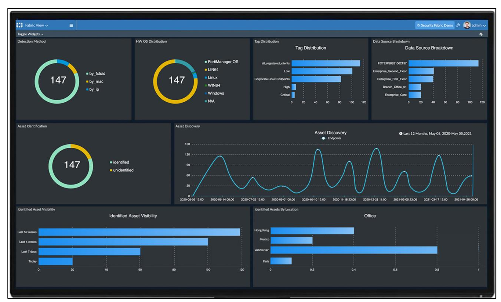

O serviço padrão utiliza um portal central de autoatendimento, tecnicamente definido como Domínio Administrativo (ADOM). O ADOM permite que o administrador de firewall do cliente crie, exclua e modifique regras e políticas de firewall e administre redes privadas virtuais específicas de seus dispositivos virtuais.
Domínio administrativo​
Um domínio administrativo (ADOM) define o cliente no Console operacional. O ADOM funciona como um contêiner que agrupa todos os recursos MPF, incluindo firewalls, pacotes de políticas e objetos de políticas. Um cliente pode ter vários ADOMs, cada um com características diferentes, como a localização geográfica de um Equinix IBX (por exemplo, Amsterdã, Londres ou Ashburn) ou uma finalidade específica (por exemplo, Produção ou Teste). Se a capacidade do firewall existente for insuficiente, entre em contato com o Gerente de prestação de serviços ou o Gerente de contas.
Console do analisador de log​
O serviço padrão inclui um analisador de log central acessível por meio do Domínio Administrativo (ADOM). O Console do Log Analyzer permite que os administradores de firewall gerenciem a coleta de registros, executem análises e gerem relatórios. Esse console é separado do Console de rede e suporta automação, orquestração e resposta a eventos registrados.

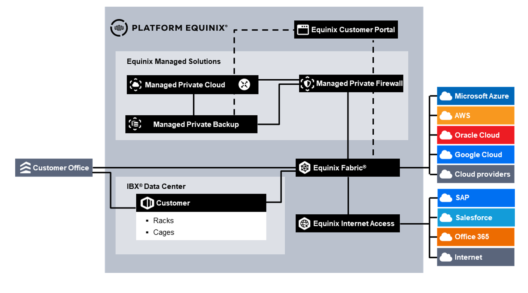

O Firewall Privado Gerenciado (MPF) é implantado como um par de alta disponibilidade e contém dois Domínios Virtuais (VDOMs).
  • Domínio do cliente - Monitora e controla o tráfego entre segmentos de rede confiáveis e não confiáveis. Este domínio é o firewall ativo do cliente que impõe políticas de acesso.
  • Domínio de gerenciamento - Usado exclusivamente para fins de gerenciamento e conectado apenas ao ambiente de gerenciamento do Equinix. Nenhum tráfego de clientes flui por este domínio.
Os aplicativos são hospedados na nuvem privada gerenciada. O firewall de domínio do cliente controla o acesso de e para a Internet, a WAN e os segmentos de rede na nuvem privada gerenciada, com base em regras configuradas por meio do portal de autoatendimento ou por meio de uma solicitação de alteração.
O sistema de gerenciamento central, que inclui o portal de autoatendimento e o Portal do analisador, usa um ADOM de gerenciamento para gerenciar o VDOM do cliente. O sistema Analyzer coleta logs e eventos para fornecer visibilidade on-line e em tempo real. Opcionalmente, os logs do domínio do cliente podem ser enviados para um sistema SIEM externo para dar suporte ao monitoramento holístico da segurança.
O serviço padrão inclui um analisador de log central acessível por meio do Domínio Administrativo (ADOM). Esse console permite que os administradores de firewall gerenciem a coleta de registros, executem análises e gerem relatórios. O Console do Log Analyzer é separado do Console de rede e suporta automação, orquestração e resposta a eventos registrados.

A Equinix é responsável pelo Serviço Padrão e pela combinação de Opções de Serviço, conforme definido no pedido e solicitações de serviço subsequentes. A Equinix não é responsável pelo software cliente ou pela conectividade com a Internet necessária para gerenciar ou usar o serviço.
Para os firewalls virtuais, aplicam-se os seguintes limites de serviço:
  • Interfaces de rede lógicas nos firewalls para tráfego de produção
  • Interface do usuário e API para os consoles de rede e analisador.
Mais informações sobre demarcações de serviço podem ser encontradas em Funções e Responsabilidades e nas Políticas do Produto .
O Firewall Privado Gerenciado só pode ser encomendado juntamente com a Nuvem Privada Gerenciada (MPC) e funciona como um componente de segurança dentro da solução geral.

O cliente pode visualizar e salvar relatórios sobre tráfego de rede e eventos de segurança por meio do console. O console fornece um painel personalizável e interativo que exibe gráficos de tráfego de rede, ameaças, aplicativos e dados relacionados. O sistema integra informações históricas e em tempo real em uma única visão geral.
Os relatórios de dados personalizados podem ser gerados usando mais de 70 modelos integrados e mais de 2000 conjuntos de dados, gráficos e macros combinados para análise, como detecção de anomalias e avaliações de ameaças. Os relatórios podem ser executados sob demanda ou programados com notificações automáticas opcionais por e-mail. Os formatos de saída suportados incluem PDF, HTML, CSV, XML e JSON.
Firewall privado gerenciado
Eventos de segurança
As equipes de segurança podem monitorar e gerenciar alertas e logs de eventos a partir do firewall. Os eventos são processados e correlacionados em um formato adequado para análise.

Processo de Cumprimento​
Quando um pedido MPF é feito, a equipe de entrega da Equinix orienta a equipe solicitante pelo processo de atendimento de cada local. O fluxo de trabalho de entrega inclui as seguintes ações:
  • O pedido é avaliado em relação a produtos relacionados, incluindo Nuvem Privada Gerenciada, quando aplicável.
  • O ponto de contato principal para MPF foi confirmado.
  • O acesso do usuário ao Portal do Cliente Equinix, ao Portal de Soluções Gerenciadas e todas as permissões necessárias para a administração do MPF foram verificados.
  • A conectividade necessária para proteger o meio ambiente foi verificada como presente e operacional.
  • Foi confirmado que o ponto de contato principal possui credenciais equivalentes às de administrador.
Durante o processo de adesão ao MPF, as seguintes informações são fornecidas:
  • Nome da organização.
  • Uma ou mais contas de clientes com uma das funções definidas atribuídas.
  • Firewalls provisionados e entregues de acordo com o projeto aprovado.
  • Informações detalhadas sobre conectividade para Internet, provedores de serviços em nuvem, colocation e provedores de WAN.
