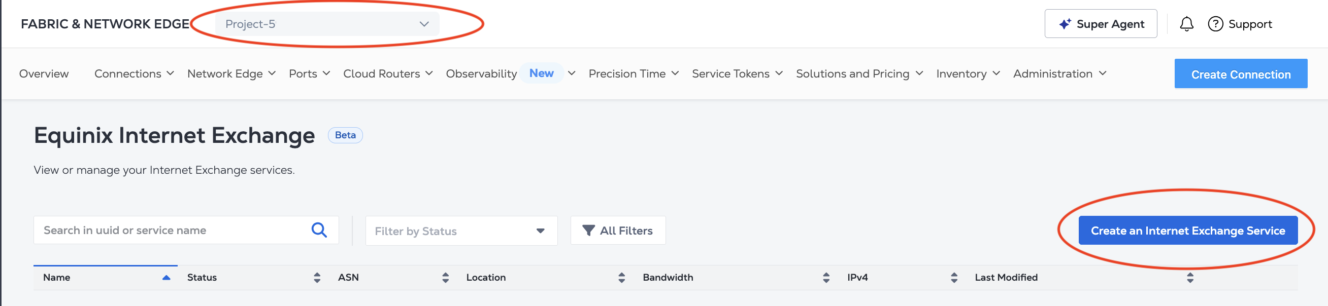

  1. Faça login no Portal do Cliente e navegue até Serviços Internet Exchange .
  2. No Switcher de projetos , selecione o projeto para criar seu serviço .
  3. Clique em Criar um serviço Internet Exchange .

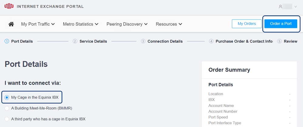

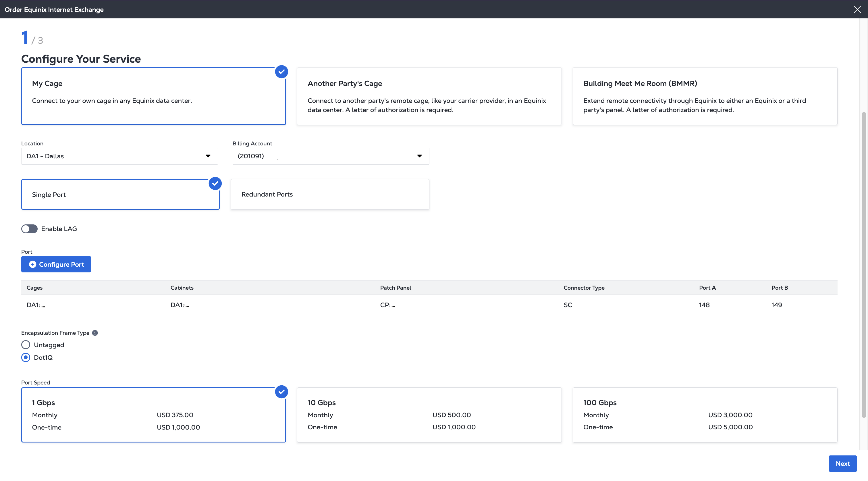

  1. Selecione a origem de onde você está se conectando.
    • Meu cage - conecte-se ao seu próprio cage em qualquer data center Equinix.
    • Cage de outra parte - conecte-se ao cage remoto de outra parte, como seu provedor de operadora, em um data center Equinix. É necessária uma carta de autorização.
    • Building meet me room (BMMR) - estenda a conectividade remota por meio do Equinix para um painel Equinix ou de terceiros. É necessária uma carta de autorização.
  2. No menu suspenso Local, selecione o local IBX do seu serviço.

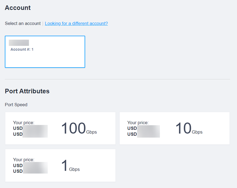

  3. Na lista suspensa Conta de cobrança, selecione a conta de cobrança a ser usada.
  4. Configuração de porta
    • Se você estiver se conectando a partir do My Cage:
      Escolha se deseja solicitar uma porta única ou uma porta redundante.

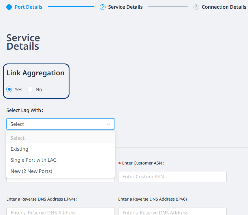

      • Se você escolher uma única porta, também poderá escolher se deseja ativar o LAG. Se ativar o LAG, escolha o número de portas no novo LAG.
      • Atualmente, a redundância só pode ser adicionada a uma porta existente. Selecione Porta redundante e clique em Selecionar uma porta existente . Escolha a Porta primária na lista de portas qualificadas. Clique em Enviar.

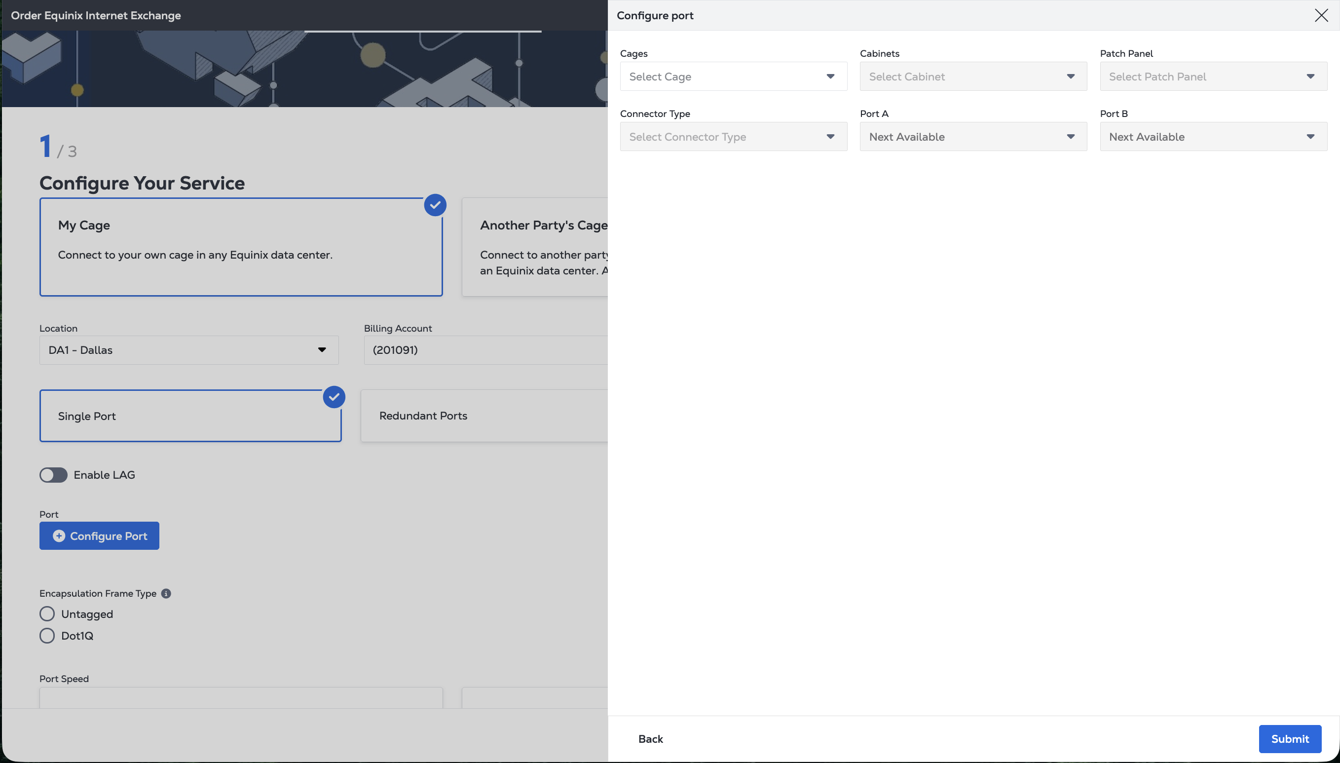

      Clique em e Configurar porta

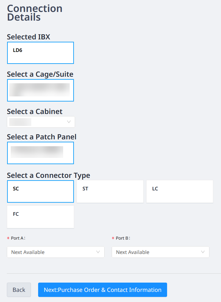

      Para cada nova porta:
      • Selecione uma gaiola/suíte.
      • Selecione um rack.
      • Selecione um patch panel.
      • Selecione um tipo de conector.
      • Selecione os números das portas A e B nas listas suspensas.
    • Se você estiver se conectando a partir do cage de outra Parte , carregue a LOA contendo os detalhes da porta da outra parte. Você também pode escolher se deseja ativar o LAG. Se ativar o LAG, escolha o número de portas no novo LAG.
    • Se você estiver se conectando a partir de um Building meet me room (BMMR), escolha quem instalará a conexão final: Equinix ou Si mesmo (você). Se o Equinix estiver realizando a instalação, carregue a LOA.
  5. Escolha o Tipo de Estrutura de Encapsulamento - para suportar o tráfego de passagem para várias VLANs, selecione dot1q. Para passar tráfego não marcado, selecione Não marcado.
  6. Selecione uma Velocidade de porta e um Tipo de interface . As opções de velocidade da porta variam de 1 GB a 100 GB por segundo, dependendo do local do IBX.
    • 1 Gbps - 1G LX
    • 10 Gbps - 10 SMF
    • 100 Gbps - 100G LR4
Clique em Avançar.

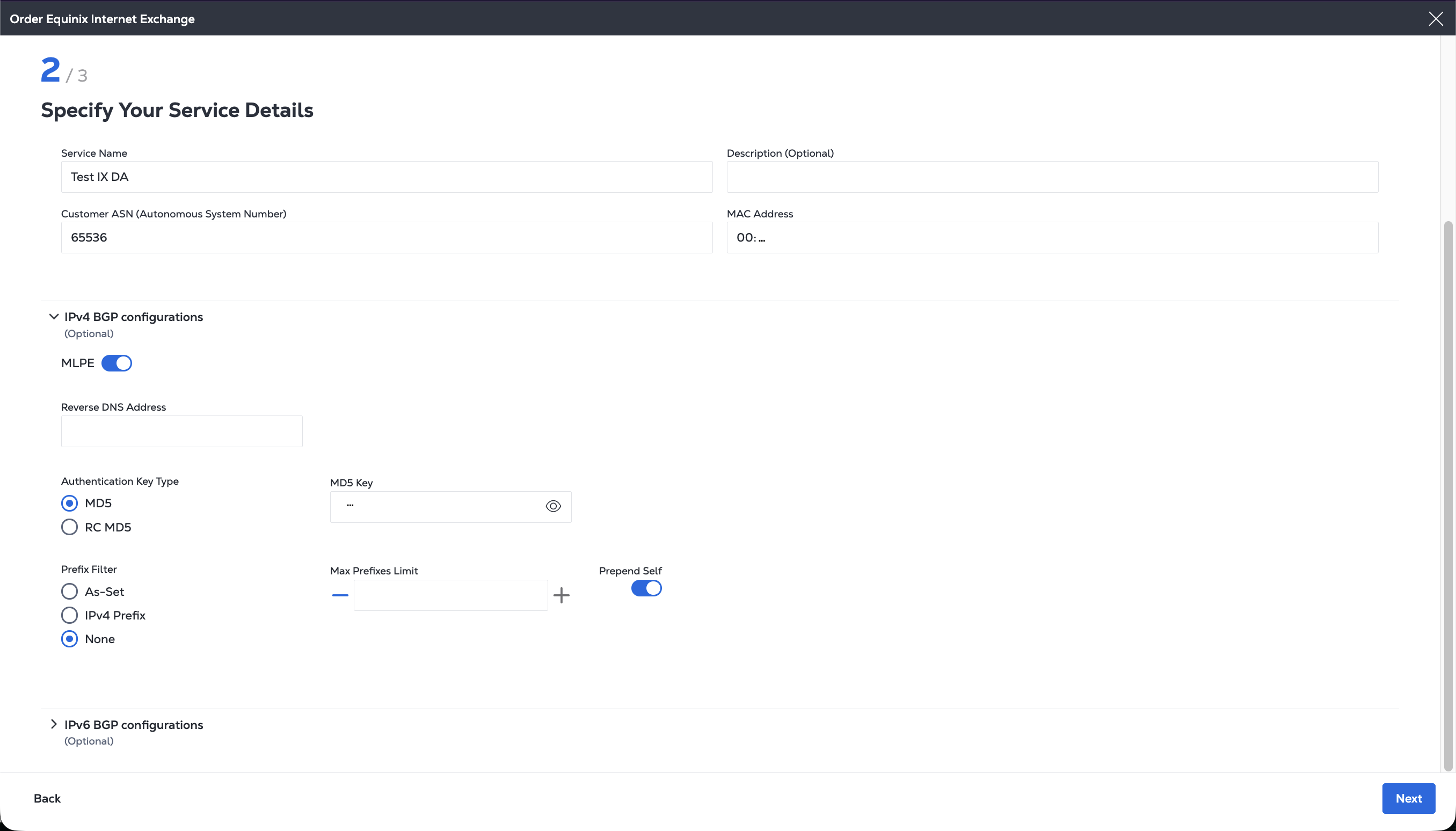

  1. Insira um Nome de serviço . A inserção de uma Descrição é opcional.
  2. Insira um número de sistema autônomo (ASN) no campo ASN do cliente. Se você estiver solicitando uma porta redundante, esse valor já será fornecido.
  3. Insira um endereço MAC de porta.
  4. (Opcional) Forneça suas configurações de BGP IPv4 e IPv6 para o Intercâmbio de Peering Multilateral (MLPE). Clique em MPLE e configure o seguinte:
    • Endereço DNS reverso
    • Ative a autenticação, escolha o tipo de chave e insira a chave.
    • Filtro de prefixo: COMO definido, Prefixo IPv4 ou Nenhum.
    • Limite máximo de prefixos
    • Prefixar a si mesmo
Clique em Avançar.

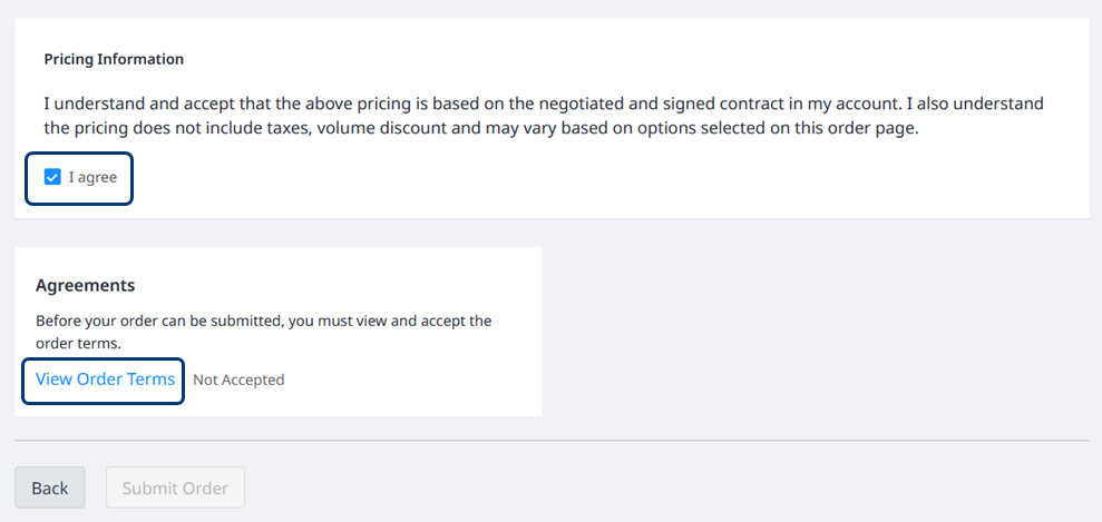

  1. Consulte a seção Informações de preços e selecione Concordo.

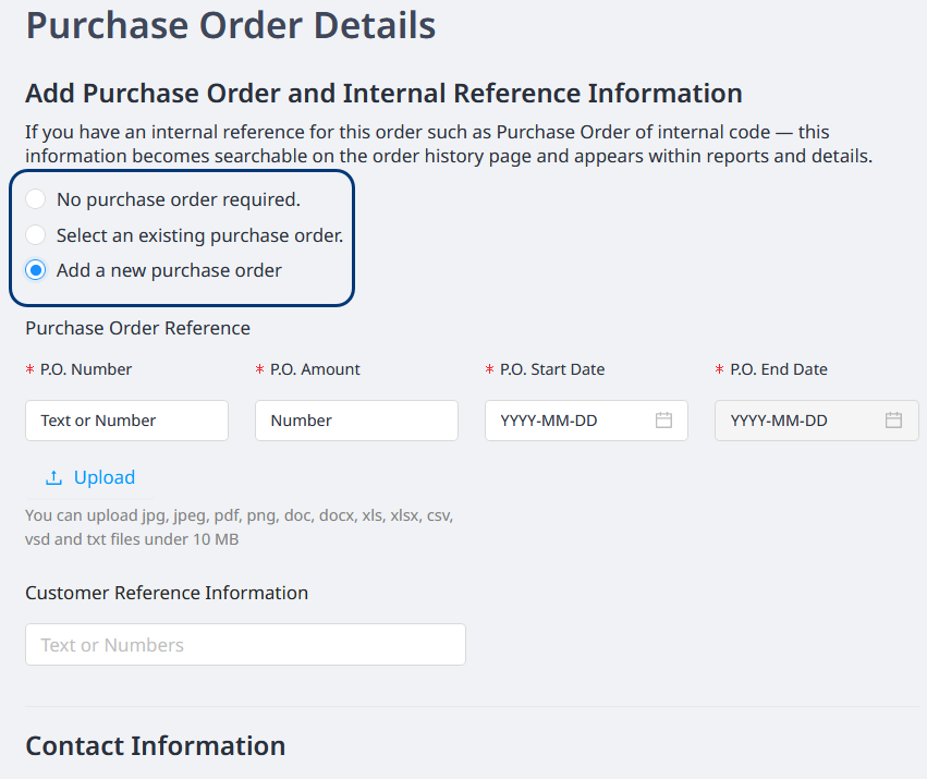

  4. (Opcional ) Adicione um número de pedido de compra. Clique em Selecionar número da ordem de compra , escolha um número PO na lista e clique em Selecionar ordem de compra .
  5. Depois de terminar a revisão, clique em Criar serviço Internet Exchange .
